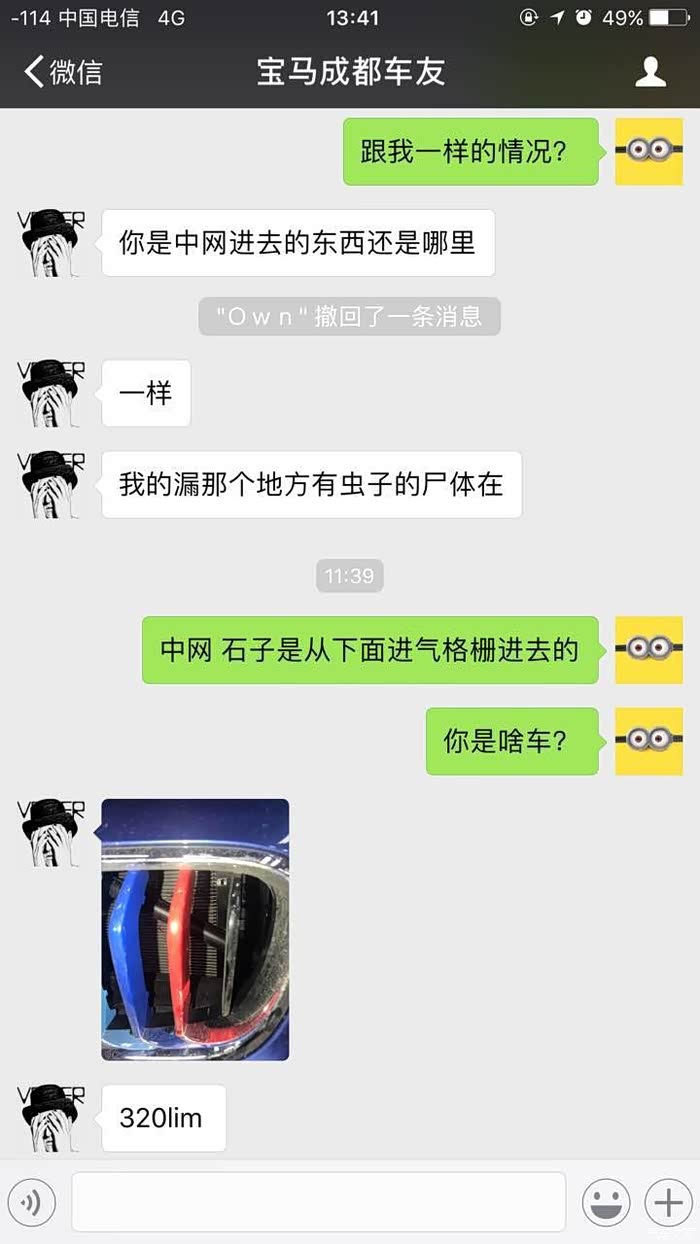

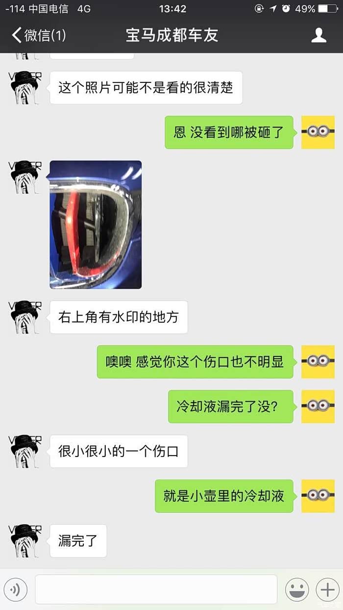

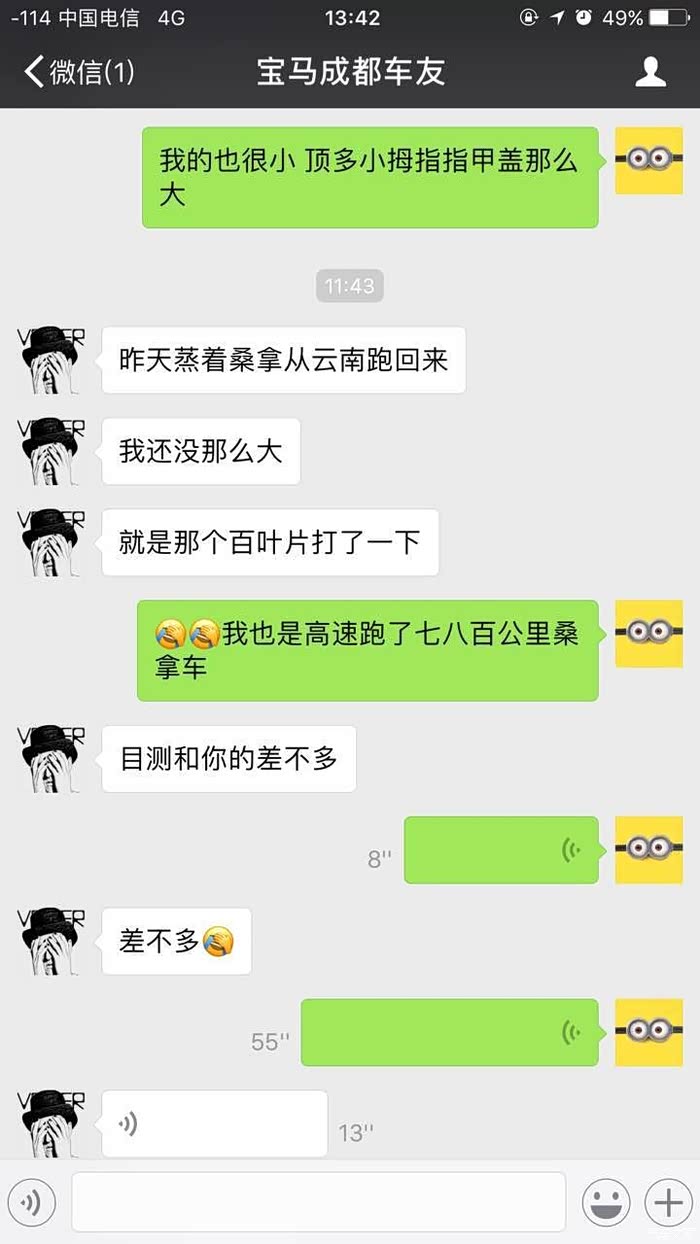

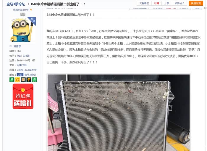

B48中冷水箱在正常行驶中个非常石子砸到中冷水箱就可以导致水箱中冷却液泄露造成空调制冷现象严重影响行车质量而且B48中冷水箱冷却液漏完行车电脑没有报警提示提醒宝马B48系列发动机中冷(水箱)系统否存在设计缺陷这么容易被砸泄露冷却液宝马公司没有考虑防护措施我想知道问题
就在今天例事故出现
成都这位车友也提成个月新车17款320LiM跟我情况也目前4S店正在给他处理
前后半个月已经遇到例B48中冷水箱被非常砸漏事故(这只我知道也许全国还有相同案例)而且被砸痕迹非常根本难看到到4S店加压监测后才能找到泄漏点
此类事故目前还概率因为3系换B48还年时间往后此类事故否会范围出现 如此轻微车主根本感受情况行车电脑也会报警提示冷却液缺失或者泄露难道我们B48车友在没有任何事故发生情况就要承担空调突然制冷痛苦换中冷水箱几千块费用损失
