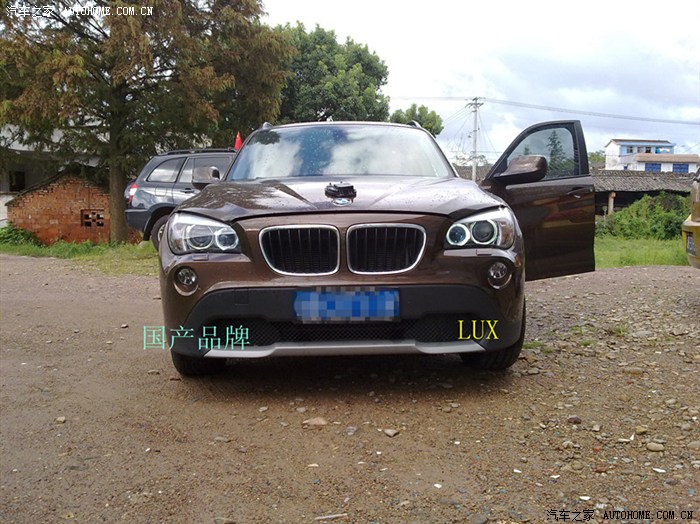

由于现在宝马流行白色天使眼,所以自己也忍不住买了一套,准备把黄眼换白眼。整个过程自己用相机拍了下来,和大家一起分享下。有兴趣的朋友可以相互指教下!废话不说了~~~上图
首先先把安定器和灯泡连接到一起,很简单,一插即可!
然后打开引擎盖,然后在大灯后面的位子趴下去看,你会看到一个黑色的盒子,上面扣着金属圈如图:
然后把金属圈向外扳开,如图
这样就可以很轻易的把这个黑色外壳拿开
然后趴下找这个这个颜色的塑料件,这个就是黄色天使眼的灯泡的背面了
先不要急着拆,要把和它连接的那个灰色插头拔出来,小心点用手可以扣下来的,这里忘了拍照了,反正很容易找到的。把连接插头拔掉后,就可以拆灯泡了,如果你直接拔不出灯泡,那就要转一下,使劲点,没关系的。然后它就出来了
看里面是这样的一个口子,这个口子有点像三角形,这是卡槽,放白色灯泡进去的时候要灯泡上的卡槽要和这个对齐才能装进去的
确定完全装进去后,还要跟拆灯泡一样,使劲转一下,才能把灯泡固定住,灯泡上有个“一”字形手柄的,把这个“一”转成和地面成90度才算固定好。
     固定好后,就把那灰色的电源插头插上
插上后差不多算完工了,最后吧安定器用胶带和里面的线绑一起,固定住。把盖子装回去。
然后把金属圈扣回去
完成
看看装好后的效果吧!
再来两张打开和没打开的对比图:
本次作业完成
