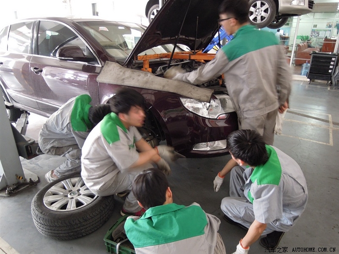

前一天预约,但一早到店,预约技师临时上午请假直到中午才到。该工作组实习生在其它组师傅和技工的帮助,折腾半天两个壳都没能拆下。郁闷的不光是我,还有那个小实习生,自嘲来打酱油的!下午磕磕绊绊,整耗时12小时总算在技师的摸索中完成各项工作,尤其可乐的是,晚上装配竟然吸引了5-6个技师来帮忙,场面甚是壮观,尤其装发动机支架那是轮流上阵各显神通,看的也是一阵热血!过程不多赘述,后有简单图片介绍。最关键的是在过程中跟多位技师及技术主管沟通中多少了解到:店里已接触4-5起顶缸事件,他们认为涨紧器多少起了点问题,能换掉最好,但也不是绝对的。建议注意油品质量和燃油添加剂定期使用。

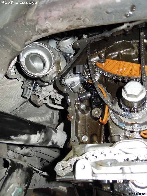

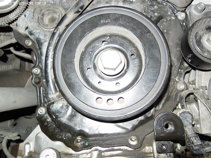

1、油气侧漏

3、前期小技师实习生技术交流和客串施工

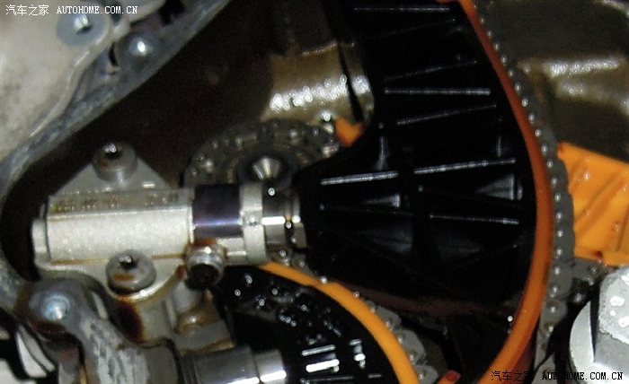

4、正时链条和旧的涨紧器工作照
5、放大照

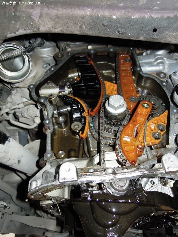

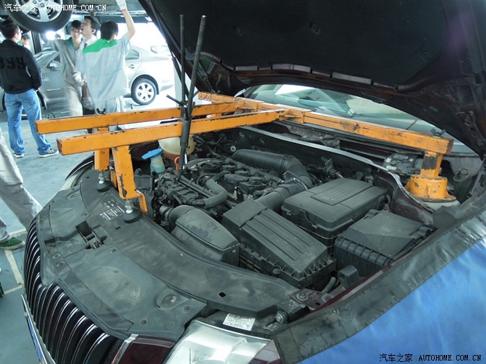

6、发动机仓

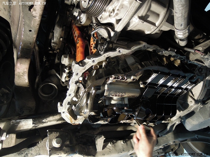

7、油底壳内景
8、新涨紧器安装到位,链条未到位
9、新涨紧器工作特写,由于链条未上,所以销子还未撤,与旧的工作照有点差异,别被忽悠了!

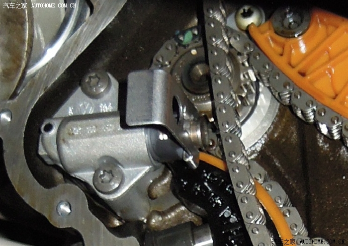

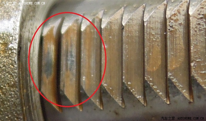

10、上旧涨紧器细节照
11、红圈内的细微摩擦痕迹是否就是导致顶缸的前兆呢!!
