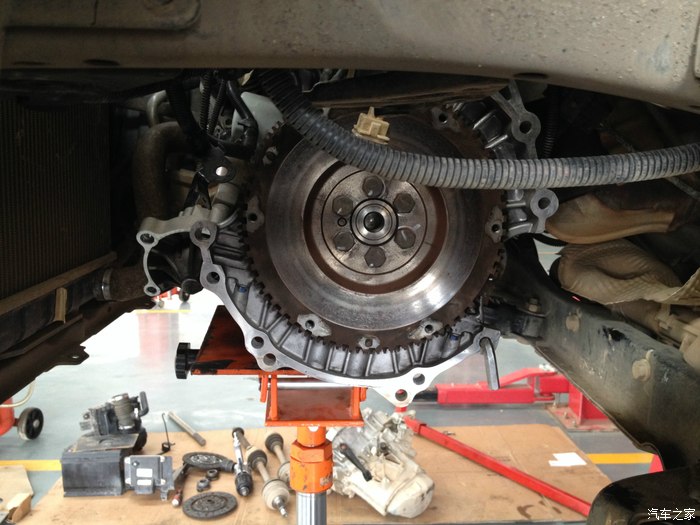

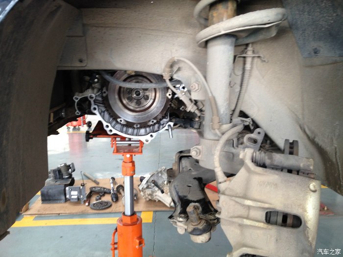

这是拆卸下变数箱总成的照片,半轴,离合器总成均已经分离。全铸铝A16发动机。,红色的为支撑发动机的千斤顶。
这是发动机飞轮的特写拍摄。

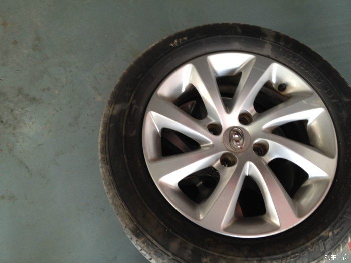

这个当然是前轮了,呵呵,安静的躺在地板上。楼主亲身体验,做轮胎的动平衡的确有用。

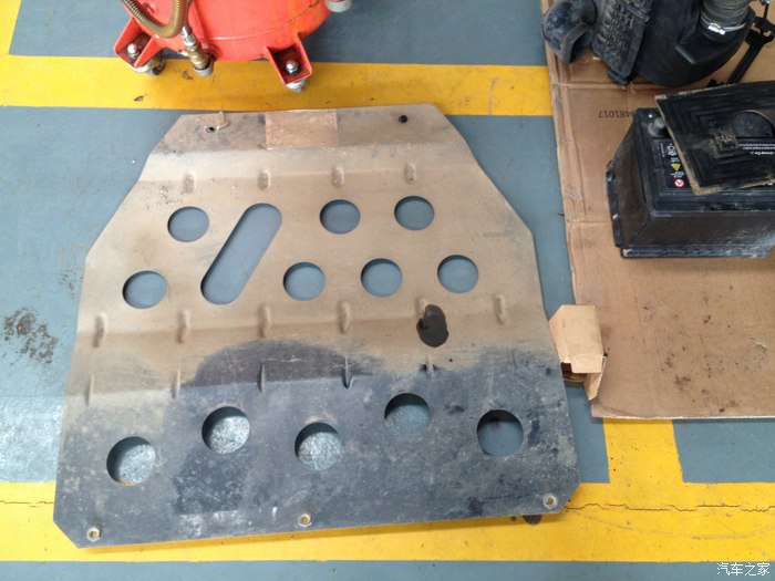

拆卸下来的发动机护板,这个确实可以有。

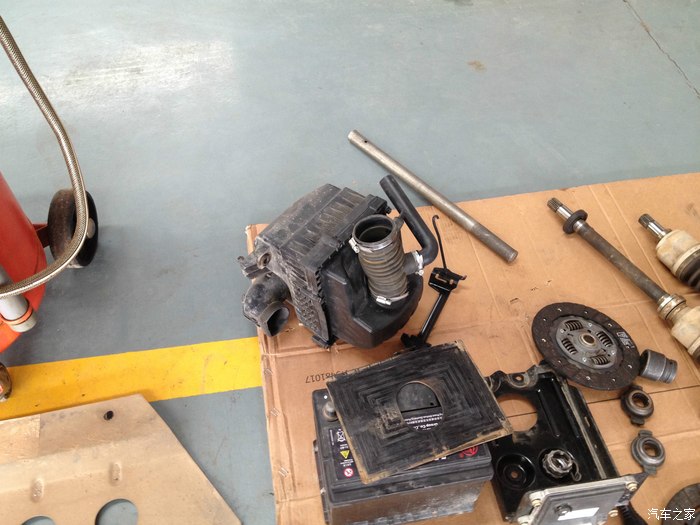

蓄电池,空滤总成。

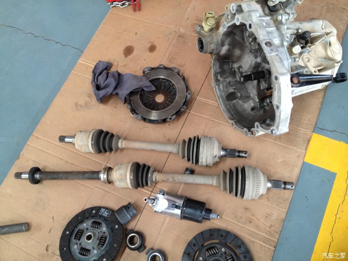

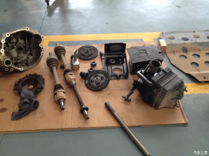

从左至右为蓄电池和空滤总成,蓄电池座,新旧离合片和分离轴承,左右半轴,离合器片压盘,及变速箱总成、
再来一张比较清晰一点的图片。4S店比较注重这些维修时的整洁性。各种拆卸下来的零配件摆放得井井有条。

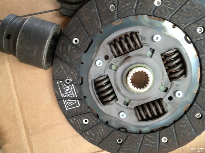

准备淘汰的离合器片及分离轴承。其实个人觉得离合器片的磨损是很小的,若不是异响响声让心中始终有疑虑,谁舍得这么早就更换离合器片,分离轴承为索赔件,不花钱。离合器片4S店说不在保修范围内了,要收钱。那就付款吧,不是我们这种菜鸟,4S店哪里来的钱挣?

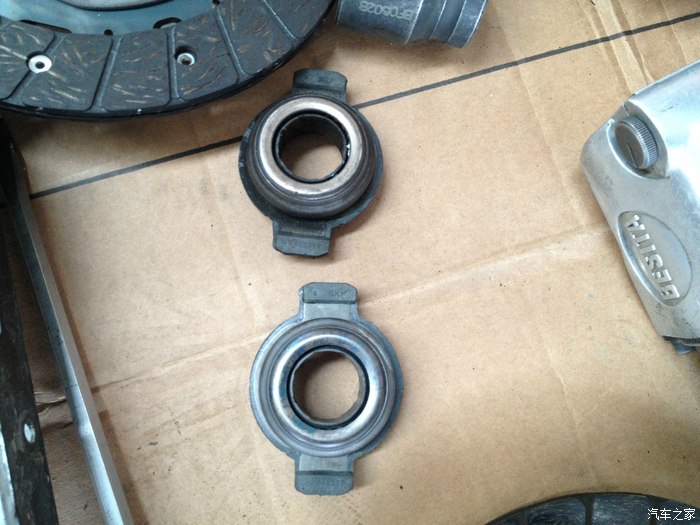

新旧的分离轴承对比,下面的为新的分离轴承,跟富康车通用的东东。

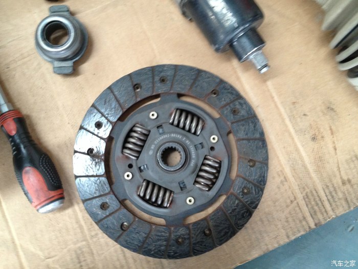

全新的离合片,呵呵,我不知道具体该怎么样的叫法,反正通俗来讲就是离合片、师傅说这玩意也跟富康车通用。

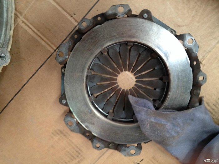

离合器压盘。

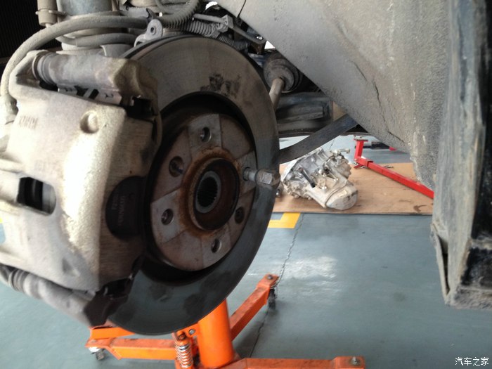

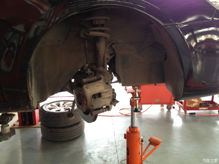

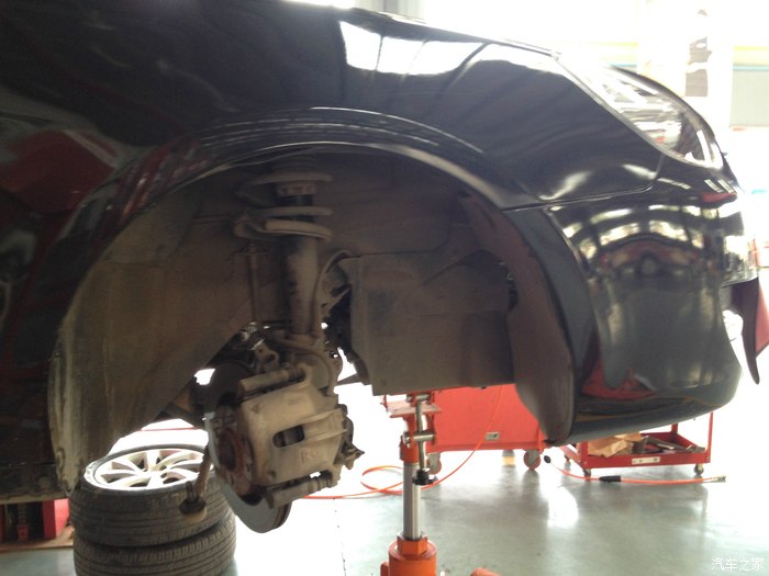

拆卸掉半轴及轮胎的右前轮部分。
同上。
