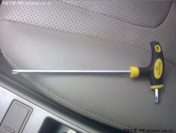

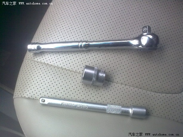

一。首先要准备要必要的工具,T30内六角(内梅花)扳手,5元大洋!

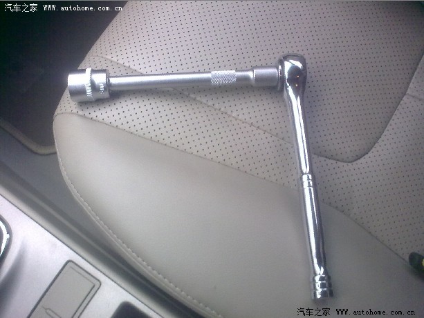

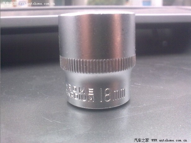

二。10MM3/8“四方口(18MM)套筒,简称18号套筒
      10MM3/8“套筒扳手
      10MM3/8“套筒接杆 ,这是用来加长套筒用的,不然够不到!
      这套东东是我自己买的,借不到一共40大洋,有需要的童鞋可以问我来借,仅限无锡

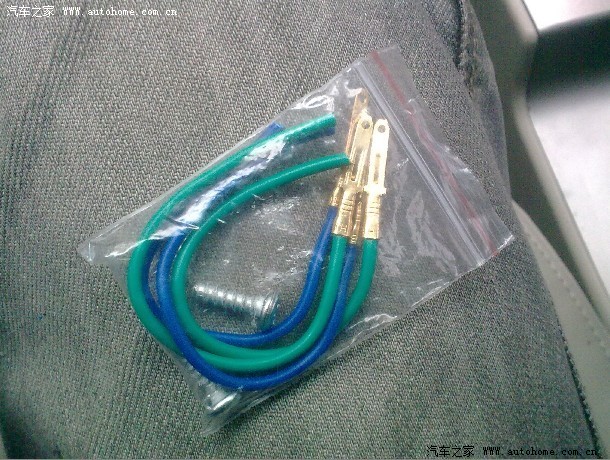

三。店家送的4根线,和两个螺丝,线是蓝绿色的,有的童鞋收到是红黄色的,其实颜色没关系,道理是一样的。

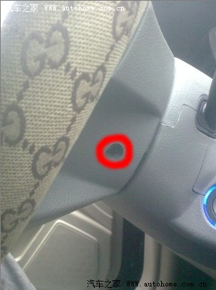

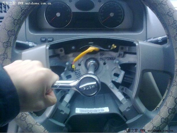

四。切记,必须把方向盘和轮胎打正,开始用T30扳手拆螺丝,逆时针用力,如下图所示,左右各一个。
五。两个螺丝拆掉后,气囊就掉下来啦。先扔到一边去,免得突然爆炸
六。用组合工具拆当中的六角螺丝

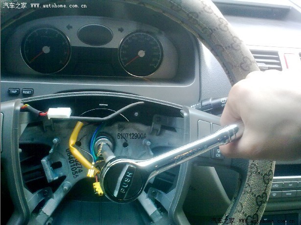

七。同样也是逆时针用力,真TMD紧,最后我把整个身子都压上去了,记住右手要紧握方向盘,免得跟转。

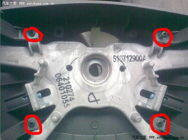

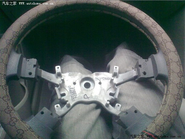

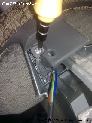

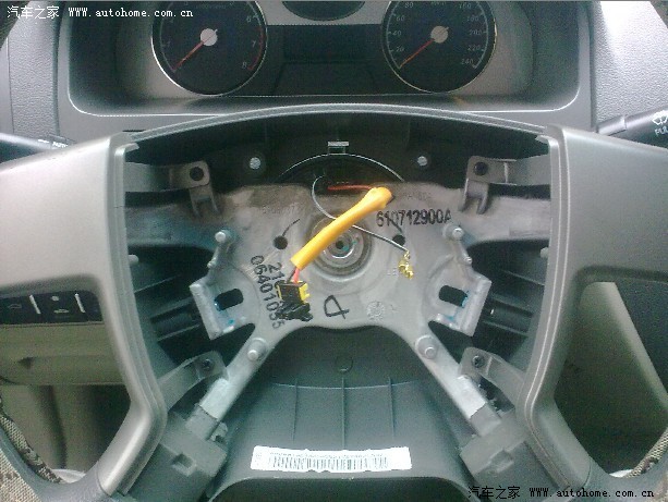

八。拧下六角螺丝后,握住方向盘往后拉,轻微左右抖动,就可以把方向盘拉下来了,然后用十字螺丝刀拆4颗黑螺丝。如图

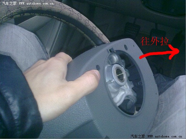

九。拆下来的4颗黑螺丝放好,扯住方向盘后盖,往外用力拉,拆下盖子,要使劲,不会拉坏的!

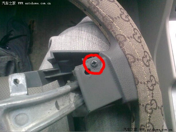

十。又露出了两个黑螺丝,拧下来,这两个螺丝可以扔掉,店家送了两颗螺丝等会用在这地方。

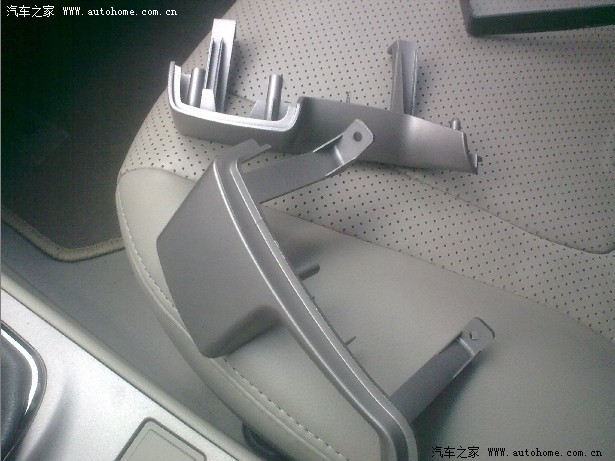

十一。这时候可以把前面的塑料件拆下来了,使劲往外拉,坏了也无所谓露一下我白嫩的小手。
十二。拆下来的这两个东东,可以扔掉了。

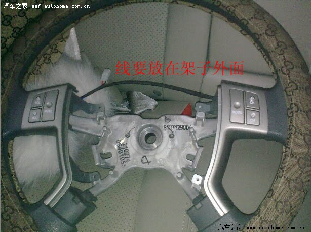

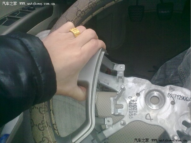

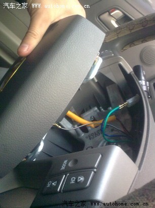

十三。关溜溜的方向盘,把多功能方向键装上去,很简单,不赘述了,对准孔轻轻一拍就进去。
十四。装好后盖,拧上店家送的两个白螺丝。
十五。这样键盘就装好了,最好把线放在架子外面,不然可能会够不到。拧上刚才的4个黑螺丝。

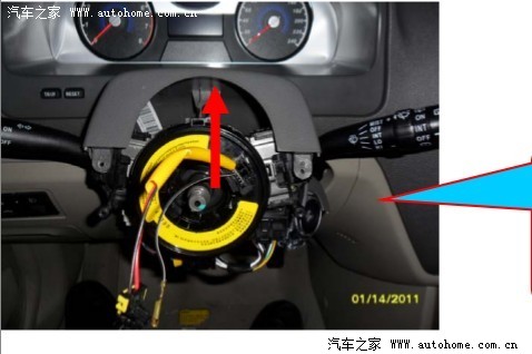

十六。开始拆基座,这边忘记拍照了,借用店家的图片,用十字刀拆掉3个螺丝,然后上下掰开。

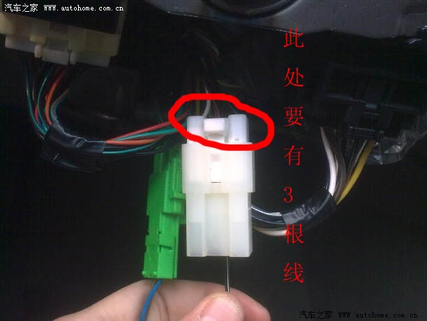

十七。这时候要看一下仪表盘线束,如图所示,是否有3根,如果只有1根的话就没法弄了。貌似只要不是2009年出厂的车子,都预留了3根。PS: 店家说就算没预留,他也可以帮你搞定

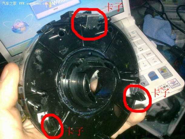

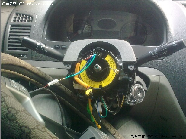

十八。开始摘游丝盘,游丝盘背后有3个卡子,如图所示,撬开这些卡子,游丝盘就脱落了。以后装的时候,这3个卡子也一定要卡到位。

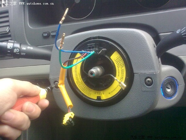

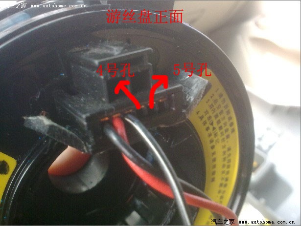

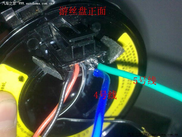

十九。游丝盘的正面,123号孔已经被占用了,旁边挨着的就是4号孔和5号孔,把线焊进去。这里需要一定的电工活,不会的人千万别瞎弄,不然可能会短路或虚焊,找电工弄吧, 或者修电视机的就行。
二十。焊好后的游丝盘正面,我把蓝线焊进了4号孔,绿线焊进了5号孔。技术很粗糙,见笑了。

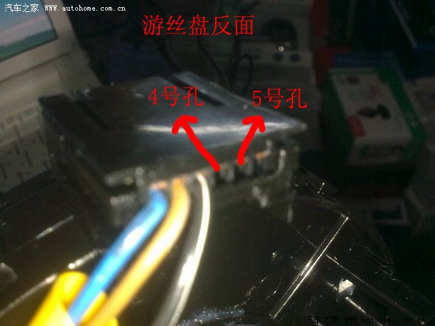

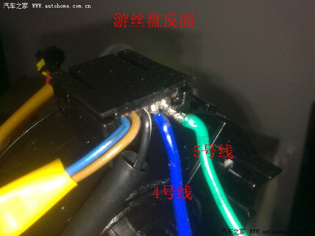

二十一。游丝盘反面,同样123号孔已经被占用啦,我们用4号孔和5号孔。
二十二。焊好后的游丝盘反面,蓝线进4号孔,绿线进5号孔。到此,游丝盘改造工程结束了,别忘记用万能表测一下,看看通不通,有没有短路,别全部装好了发现不通,那就欲哭无泪了。

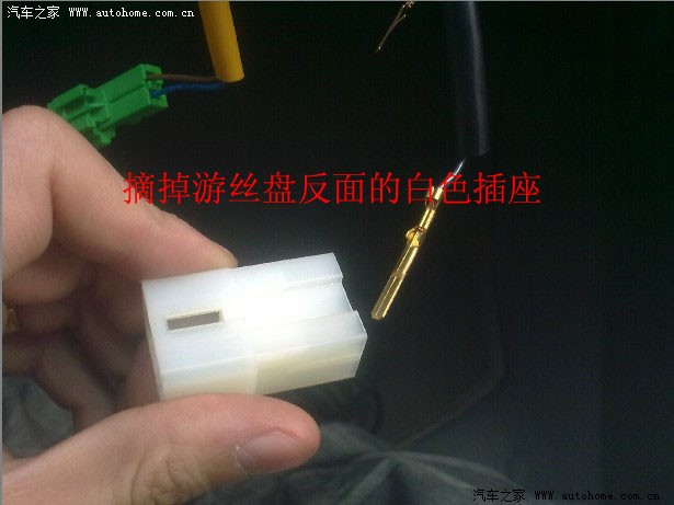

二十三。拆掉游丝盘反面的那个白色插座,扔掉,露出金属头,不然没法接。用尖尖长长的东西(比如细锥子),捅一下金属头,就能拆下来。

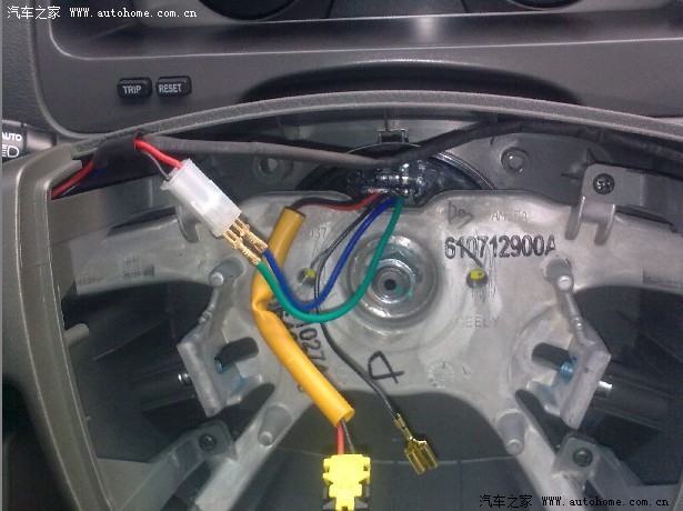

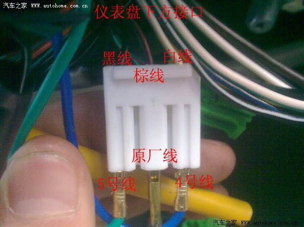

二十四。这样游丝盘反面就有3个金属头了,狠狠的插进仪表盘下方的那个白色插座里,如图所示插法,位置别错了。原厂的金属头插在当中,4号线(蓝线)接白线,5号线(绿线)接黑线。

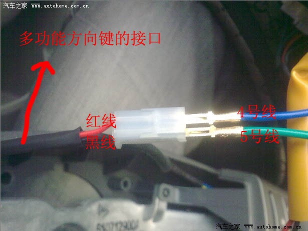

二十五。游丝盘正面的两个金属头,接多功能方向盘接口,如图,4号线(蓝线)接红线,5号线(绿线)接黑线。

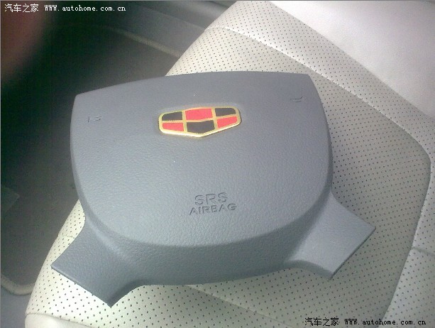

三十。装气囊。

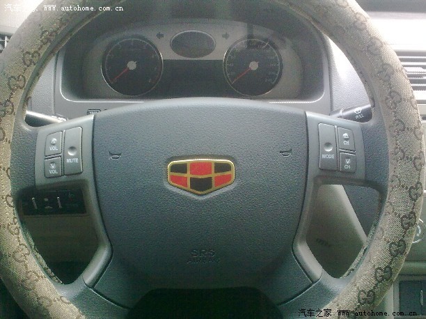

三十一。大功告成,本以为帝豪的方向盘很难看,现在感觉也没那么难看了,哈哈。
