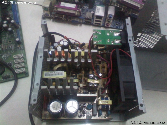

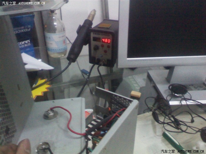

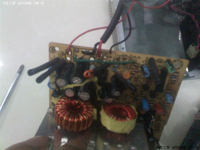

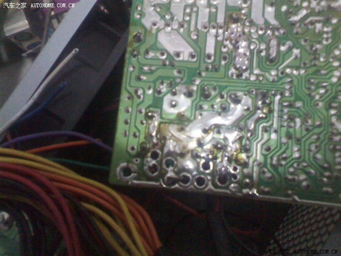

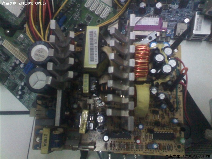

这是用风枪焊下了所有线,其实我是有工具,没工具的只要剪掉也可以,用热缩管套下就OK,呵呵

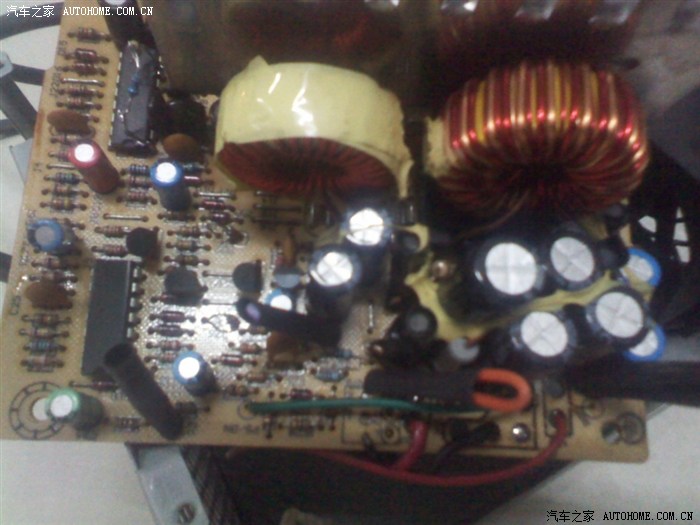

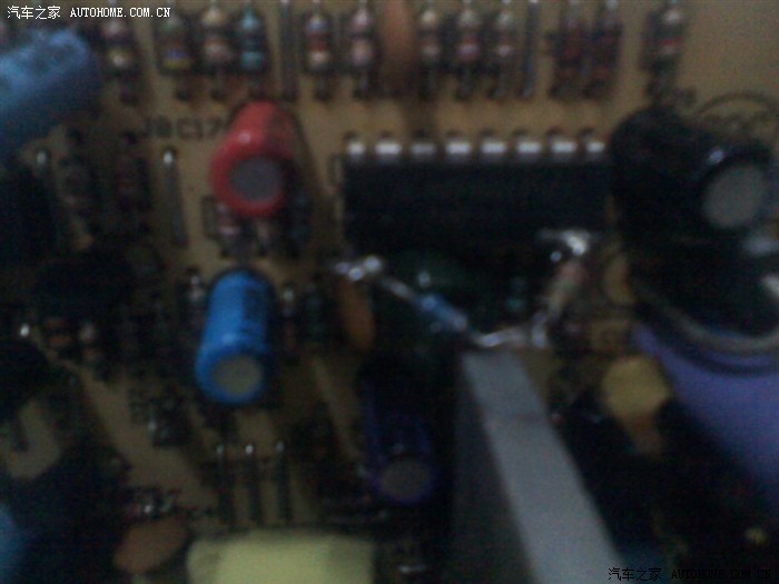

这两张呢是想拍清点的,这个是电源控制芯片,看到我从一边接到另一边的一个电阻了么,我的电源控制芯片是TL494,我从测量过这芯片第一第二脚都是采样电压,从第一脚接了一个20K的电阻后直接对地,这样电源会提升到我想要的参数值,当然不是全部电源都是这么大的电阻,我是通过可调电阻调好后拆下来测量得到的数,如果没有可调电阻也可以从大到小的试,看电压来改变电阻!

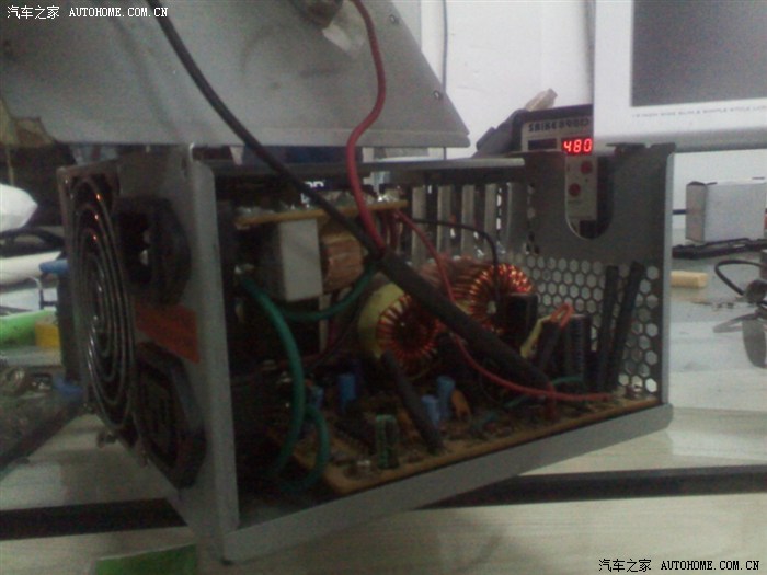

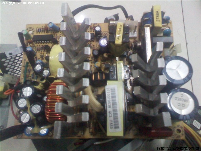

TX看到图中的绿线没,那根是咱们电源的启动脚,一般修电脑的人都明白,第十四脚对地就可以强制开机,因为我们没有了PC的主板,想要电源工作,首先要将这根线接地,那么插上电后电源就工作了,也可以在这里加开关,呵呵,那黑色的柱子是我用的热缩管,留下的线全放着,以防以后要用,一线一黑粗的那是输出了,就是用来充电的两根线,黑色当然是接地,红色是原来电源12V输出的地方,就是很多黄线的地方,细的红线是散热风扇的线,原来是在12V上,我是转接到5V上了,因为没什么热量,转的那么快也没意思,最主要的是12V电压提高后5V为空,电压超过14V后电源可能保护,本来想切断保护电路的,但考虑还是在5V上串上几个二极管,加上个风扇,这样经测试一切正常
快要完工喽,呵呵

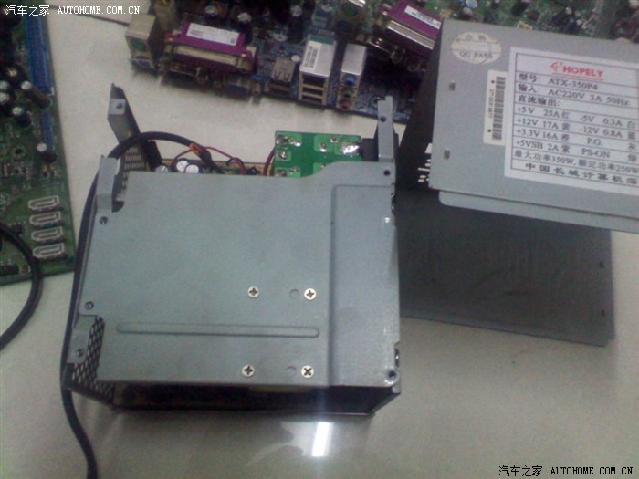

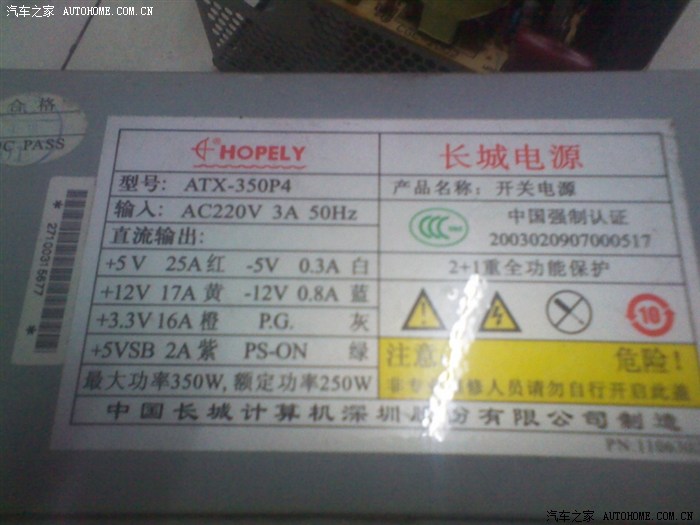

这是电源的输出参数表和电源的型号,呵呵

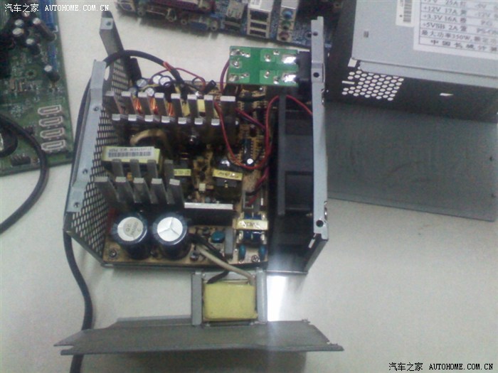

准备最后的组装

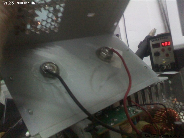

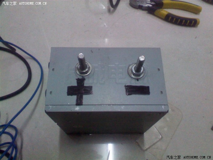

本想把这正负极座装在顶上的,结果看没地方,只能放下一个,两个就太近了,危险,就拆除了,后面打了孔装边上了,就没拍打孔的细节,

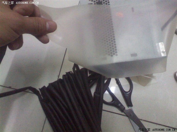

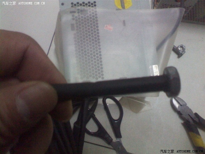

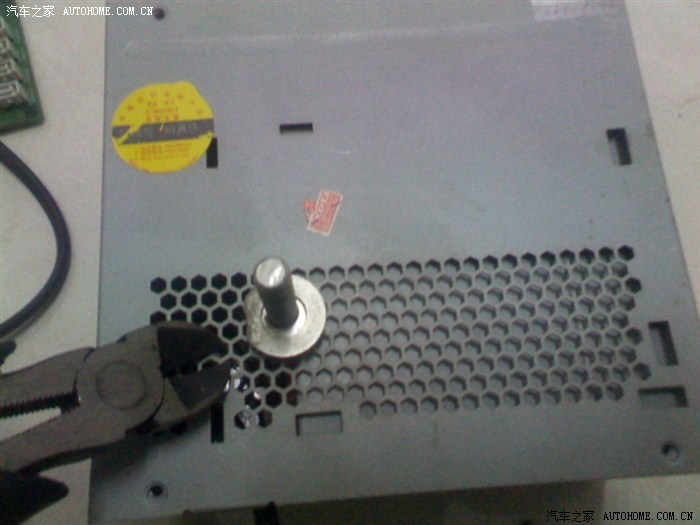

因为壳子是铁的,所以用螺丝坐极柱短路就用热缩管套了下螺丝,用内存盒的塑料剪了个绝缘垫笔记本键盘膜都 用上了,但因太滑最终被PASS掉用了内存盒!
打好了洞,焊好了线!

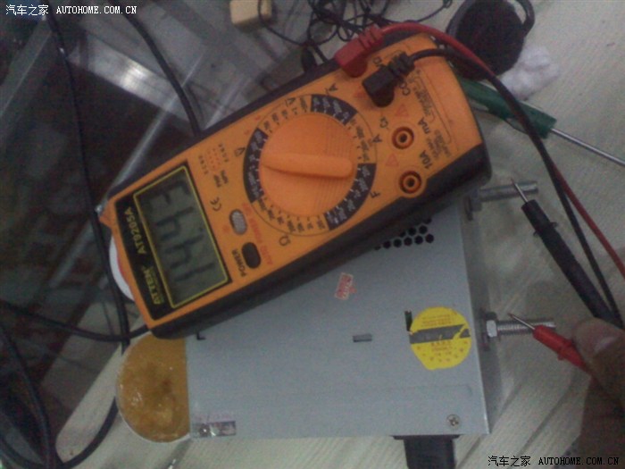

测了下电源,14.43V,完全和车的发电机匹配,呵呵,一般应该是14V以内的,不过按车的来,应该对电瓶没影响,经测试充电电瓶一点也不烫,很好,呵呵比较满意,我当时怕电流大还把电瓶放水里,放它热,结果多虑了,因为我没有电源表当时,呵呵,现在看来没事!
手工画了正负极,左正右负,呵呵大家见笑了

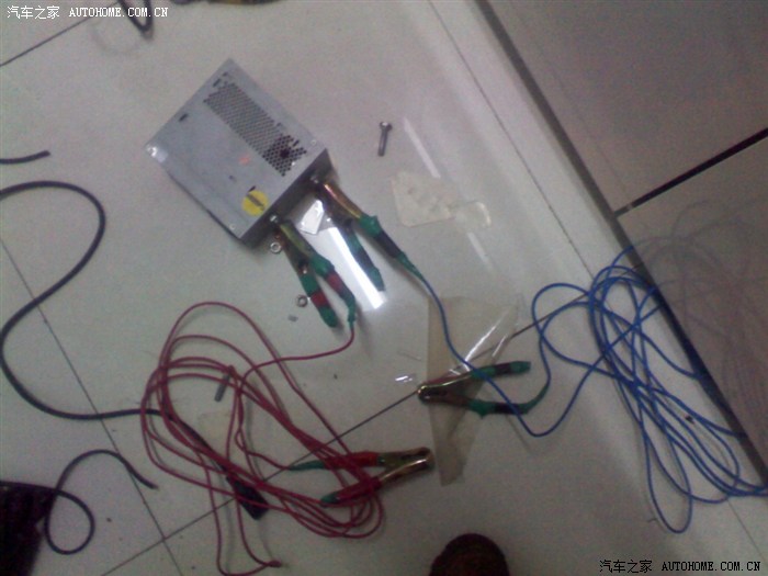

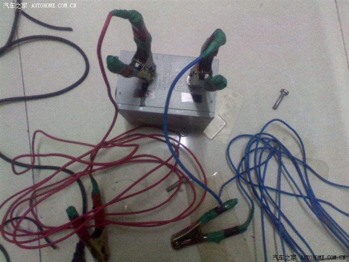

这是以前做的驳电线,呵呵现在用来充电了
做好了没脚,丑的哇,想来想去找了材料大家能看出来不?
