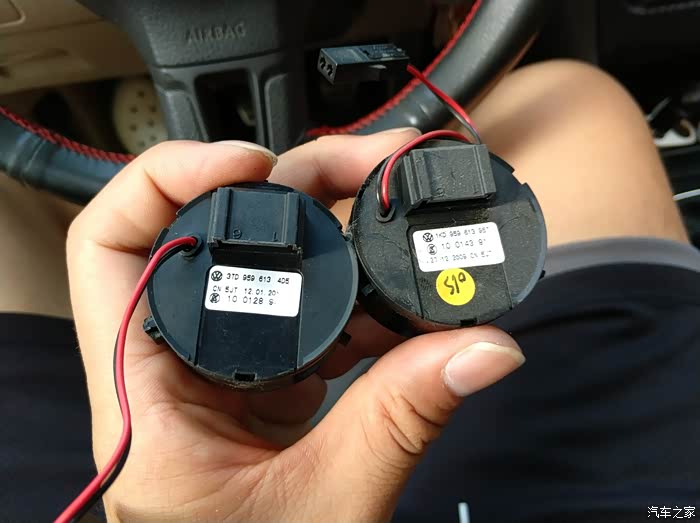

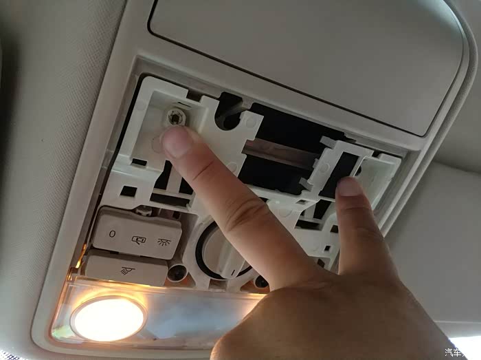

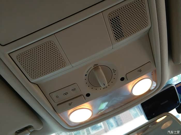

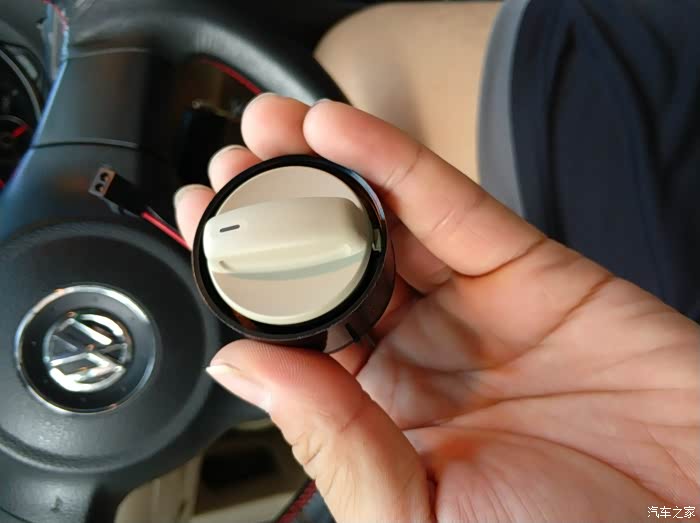

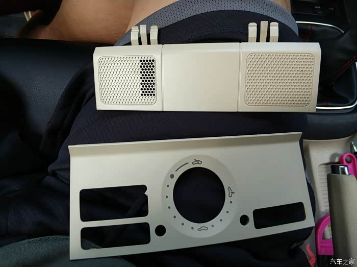

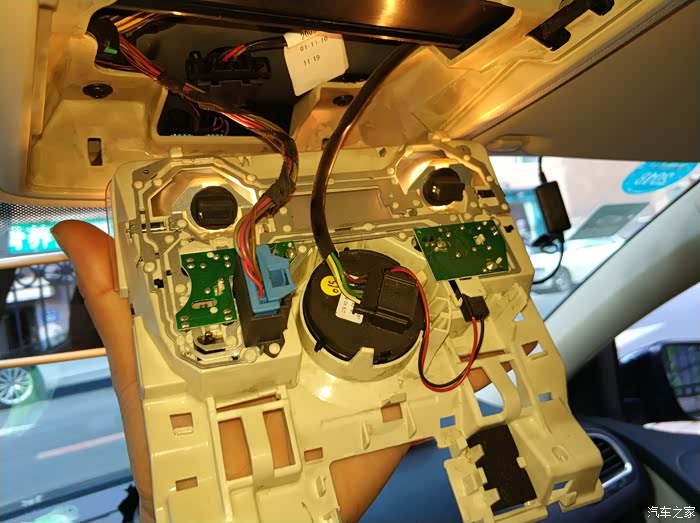

本拉超 2017/08/18 17:35:12 发表在 主楼
最近一年来天窗经常没有征兆的翘起来,有一次下雨了,好悬没进水,有时候没注意自己就开了,不过因祸得福现在养成了每次停好车,都要看下四个窗户有天窗有木有关好,所以经过查找,这个开关是可以单独买的,秉着能DIY绝对不去车行解决的原则,那就买来自己换嘛,上图据我观察,应该是拆开盖版就能把这一大块开关板子拆下来先把这个两个盖板扣下来,没有专业工具,用一张什么会员卡银行卡塞进去一别,啪叽,开了去掉两个盖板,就是这个样子,接下来把这两个螺丝拧下来去掉螺丝,就可以把板子轻轻放下了,注意别拉断线,开关后面有三个卡扣,还有两个插排线,轻轻拔,一定一定一定要直拔直插,千万别晃着插拔对比一下新旧开关新的开关新的开关新...
抑郁也是病 2017/10/07 20:27:47 发表在 11楼
哈哈,同换过这个,网购的,但是没几天继续出来这个问题。然后忘了是在哪搜出来的有个大神的帖子,学习之,到现在一年多了一次没再出现过自动开合的情况。现在只能说过大概:按照楼主的步骤,拆下来那个开关。然后继续拆开关,就是那个圆圆的旋转的那个东西,忘了是有3个还是4个那种内卡扣,慢慢拆了。然后掰开,看到另一半与开关接触的那种黑黑的薄膜,我不知道咋说那是啥东西。反正就拿小孩写字的铅笔,对,真的是铅笔,轻轻涂涂,然后按步骤装回~大功告成!或许是自己运气好,反正没有复发过一次。希望能帮到大家。
