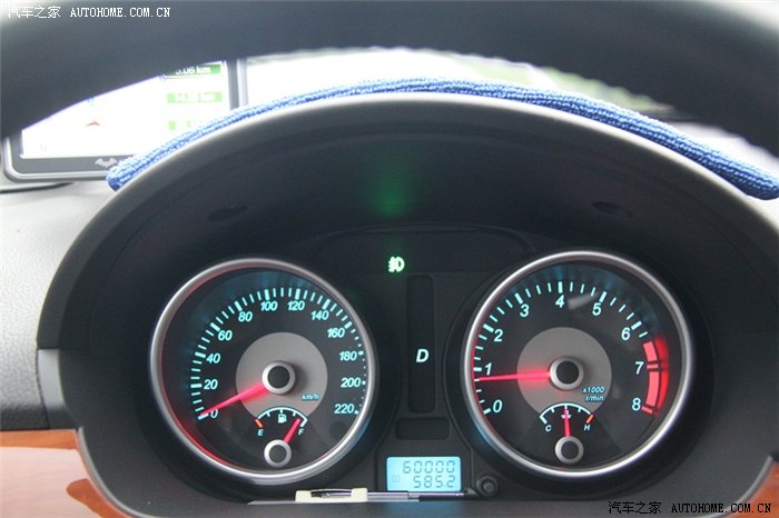

这是201151,自驾广西阳朔回程的时候刚好跑到6万公里,本来准备拍一下59999KM的,居然和老婆说话忘了,多跑过了1公里。
(图片证明,6万公里,停在高速应急车道,来个留恋)
图的左上角,是铁将军的导航,带有胎压监测功能,我觉得这个东西确实对于长途自驾游来说,真的很实用。从11千公里之后,把原车的纸糊胎换了以后,监测器总共报警2次,都是轮胎被扎了,刚开始还以为警报器出问题了,后来去修理店一检查,真的被扎了好长一根钉子。自此以后,对它倍加信任了。只要缺气都会定期去加气,保证轮胎的正常气压。到现在,米胎已经跑了差不多要到5万了,磨损很正常,看样子,应该在跑个2万公里不成问题。

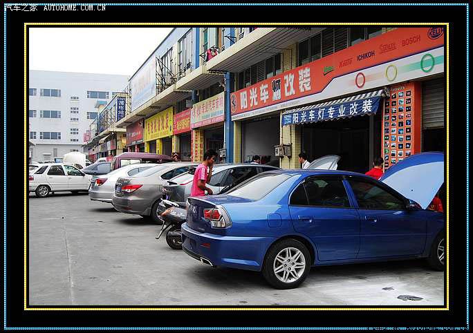

早上赶了大早,7点多就从家里出发了,早早的来到改灯店,排了个第一名。

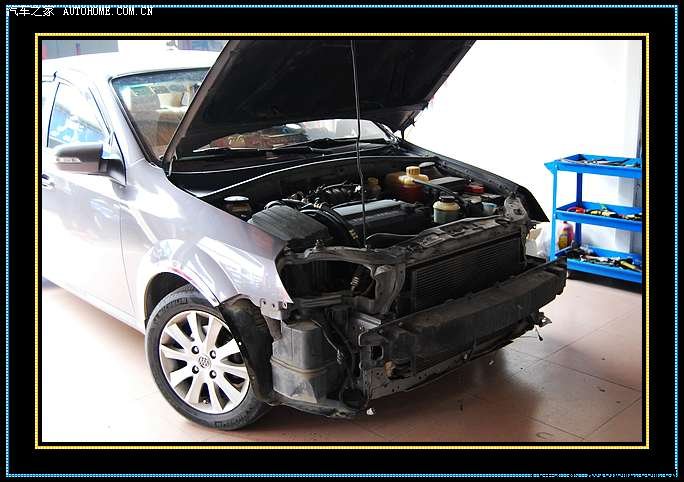

转瞬之间,我可怜的凯凯,已经被拆的面目全非了。大灯被伙计用膜包好放进了烤箱,加热15分钟。

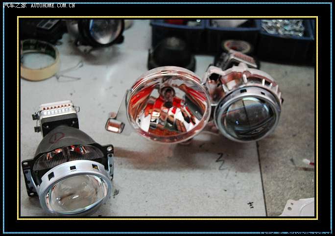

这是选好的小尧Q5双光透镜,为什么选Q5了,因为凯越原车是自带透镜的,车灯内空间有限,只能选择小一点的透镜,目前只有伟世通和Q5小尧最合适,但是伟世通的国产透镜,为了长远着想,还是选了Q5小尧。师傅话了很久的时间,都是打磨灯罩反光碗和透镜边角打磨,方便安装。

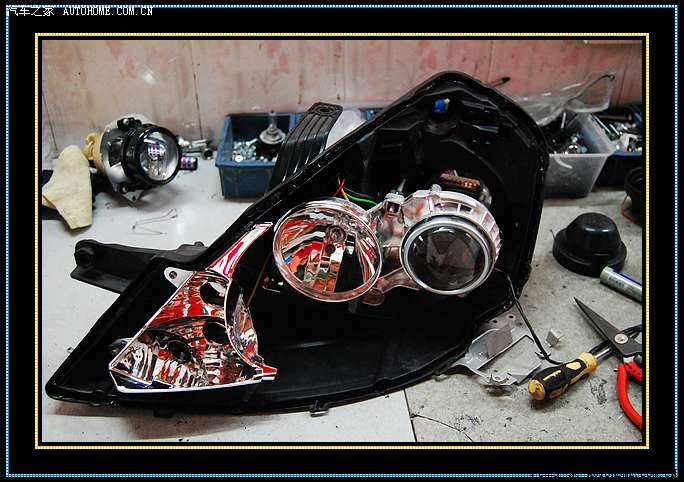

经过几个小时的奋战,终于安装好了一个大灯。

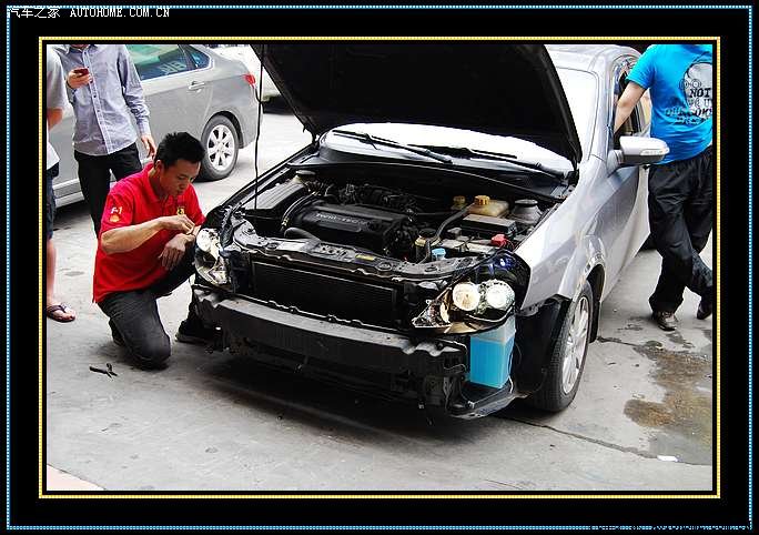

下面是装车调试灯光,远近光都打开了。
