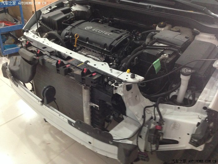

开拆~~~~~
XT灯听说难拆没有亲眼目睹绝对想难拆~~~辛苦这位兄弟~~整整拆清理残留冷胶清理到午1点才彻底清理干净~~~~

lcp_xiaomai 2014/09/10 00:11:55 发表在 主楼
早在上一周,就跟改灯店老板预约好了。中秋第一天,怀着兴奋的心情,一路高速80几公里开过去改灯。路上倒是挺顺畅的,结果没有想到在收费口堵了40分钟,再次鄙视下不按照顺序排队的人。开拆~~~~~XT的灯听说很难拆,没有亲眼目睹,绝对想不到是有多难拆~~~辛苦这位小兄弟了~~整整拆了一上午,清理残留冷胶清理到下午1点才彻底清理干净~~~~套餐比较大众化,Q5透镜+欧司朗4300k氙气灯泡+进口安定器装好透镜的样子~~~给透镜加了遮光罩,或者是装饰罩?瞬间炯炯有神啊~~~安定器被固定在灯底下,外面看不见~~~近光整改完毕,开始动手示宽灯改日行灯~~~用的是双光光导灯条,在示宽灯的部位打孔钻螺丝固定住,...
