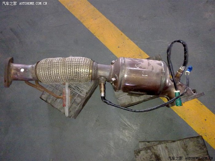

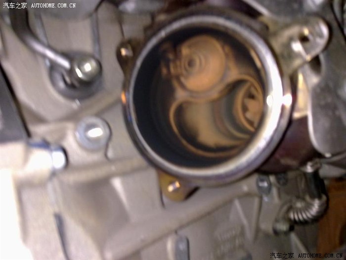

第一次发现问题,是在1月11号前后的样子,车跑了不到5000公里,一次高速以后,凉车再开,就出现异响,之前帖子已经和TX们共享过,不多说了。一直到2月中旬处理完毕,跑了4S得有4,5次。开始说是油泵响,后来说是我加的油辛烷值太低,爆震响,再后来说是三元催化器的护板响。。。。
前面几张是开始去的几次4S,拆了三元催化器和护板以后还是响,不敢确定是哪里的问题,后来在我的再三要求下,拆下涡轮增压器(后面几张就是拆下来的我原车的涡轮增压器)往地上一放,哗啦哗啦响(4S的240试驾车拆下来怎么震都不响)。才确定是涡轮坏了,订货,等了10天,到货就给换上了,换上以后车子开起来感觉明显和以前不一样。油门响应比以前明显快了,点下油门速度就上,以前低速给油速度车子响应很墨迹的。

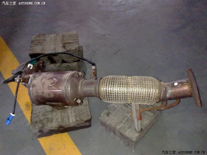

三元催化器全貌
![](//s.autoimg.cn/www/common/images/blank.gif)

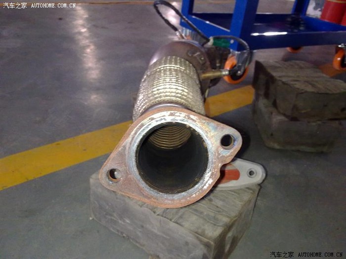

三元催化器出气端(与排气管连接的一端)
三元催化器侧身照

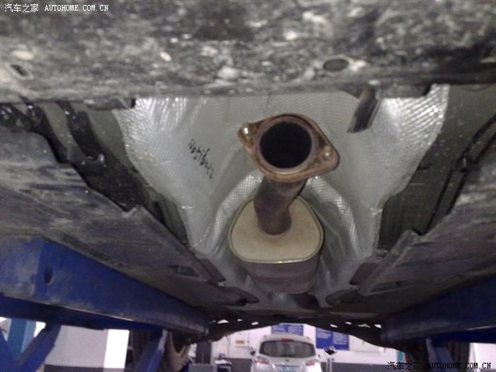

三元催化器后面的排气管部分(通往消音器)

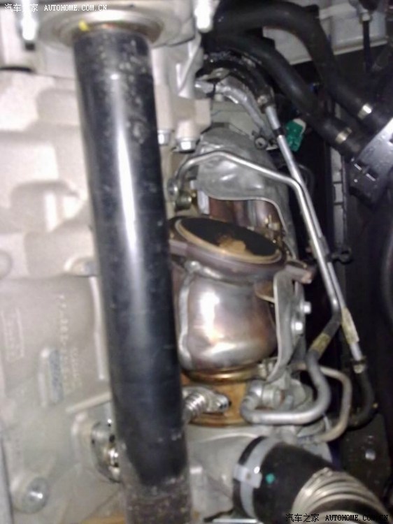

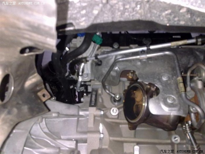

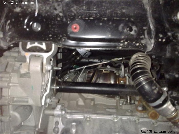

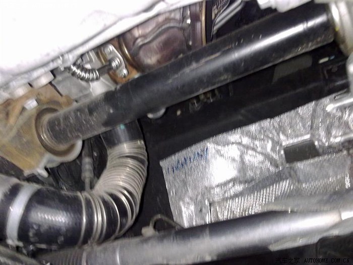

涡轮增压器位置
涡轮貌似直接与发动机相连

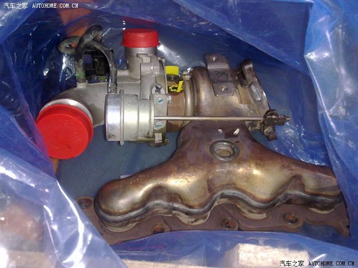

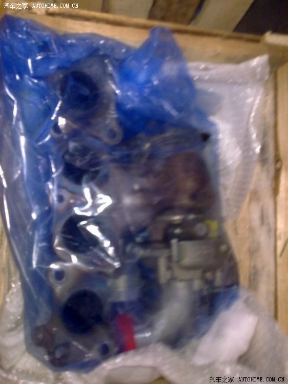

厂家发的新涡轮(我到店里提车的时候已经换完了,所以没看到新涡轮,箱子上拍的)
旧涡轮放在袋子里了

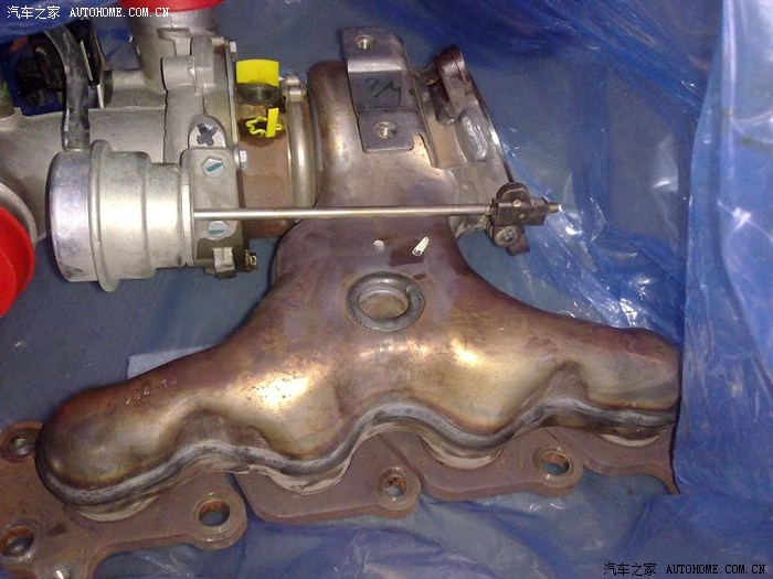

打开袋子看的清楚一些,没想到是换这么大件。

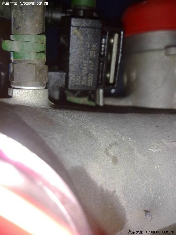

图片下部的这个大头,应该是和发动机连接在一起的,四个法兰正好对应着4个缸
貌似编号,谨防假冒
