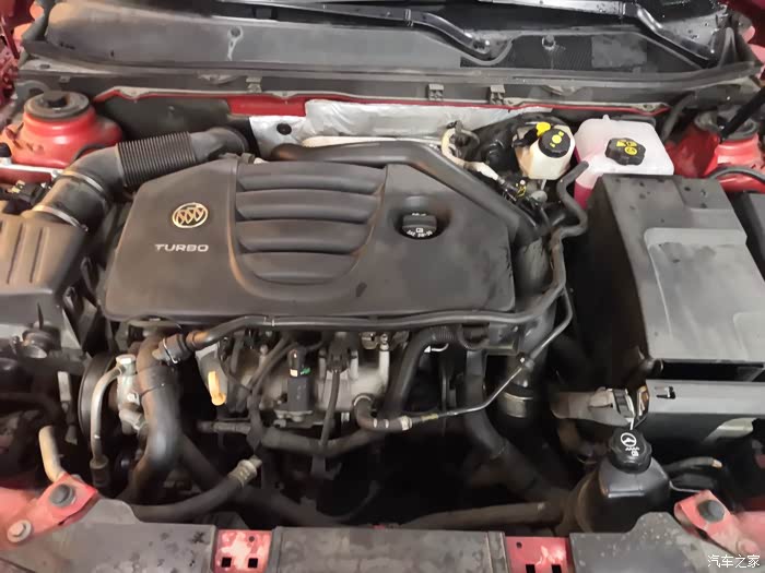

一、3月份点火线圈烧坏(怀疑原因是火花塞型号不匹配)
12月底,里程达到57000公里的时候把原厂火花塞换成了X东的NGK的ZFR6BP-G型号(已验真伪)以后,一直用到3月底,发生了“发动机第4缸缺火”的问题,具体表现是:60-70时速时,一踩油门整车就表现出前前后后的拖曳感,到了后期更严重,在很多时速段都表现出这种拖曳感,严重影响驾驶信心。
还好2019年的双11我提前买好了德尔福点火线圈,于是果断换之。
但3月份已经明显感觉到车子会很蹿、百公里油耗上升了1L左右,急加速有些不平顺。静下来反思,我认为此前新换的NGK火花塞的点火间隙0.8,并不适合我的车子。按道理,2015年3月以后的君威一定要用间隙0.7的火花塞,不然点火需要的电压更高,这才是导致点火线圈被烧坏的最大可能原因。
为了验证症结所在,我把原厂德科火花塞换上,车子果然恢复了原状。
我也被折腾怕了,就找4S的师傅想办法弄原厂货。这些人也挺有办法,打个折给我换了一套火花塞。
这套铱金火花塞是德尔拓品牌,在网上是找不到购买渠道的,而且号称是高性能,比原厂德科的强,能让车子表现出更好的操控和急加速响应性能。

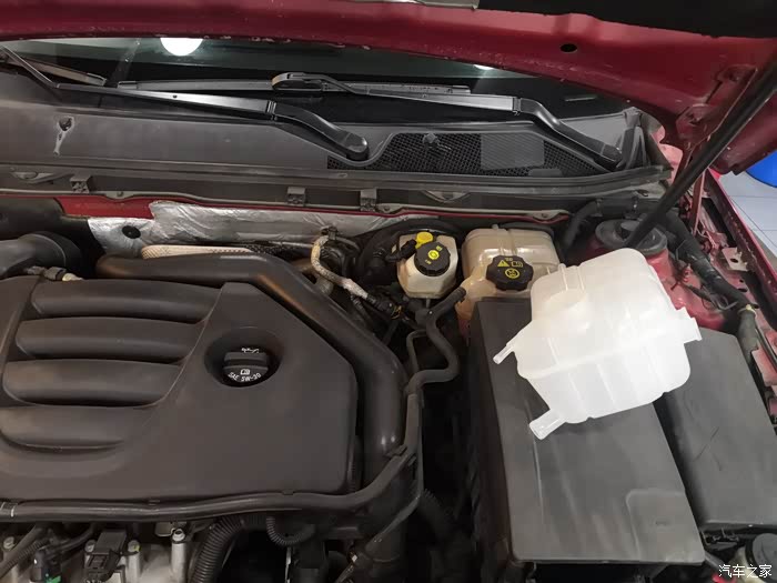

四、5月份,防冻液壶在服役近5年后终于裂了
2019年年底,4S往我防冻液壶里把防冻液加得满满当当的,结果五一节期间液面就降到了仅剩2厘米,情况不太妙。偶然发现壶底有红色的水滴,遂判断壶子真不行了。
汽修厂师傅也是怕了我,建议还是换原厂壶得了,我只好再次跟4S师傅接上了头。
正巧4S老板资金紧张,快发不出工资了。这帮师傅就做起了私人生意,原厂壶、防冻液、工时费统统一起给我便宜结算了。
