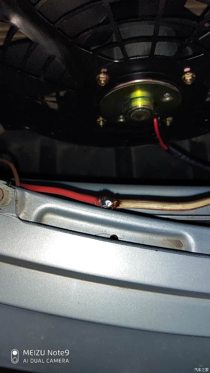

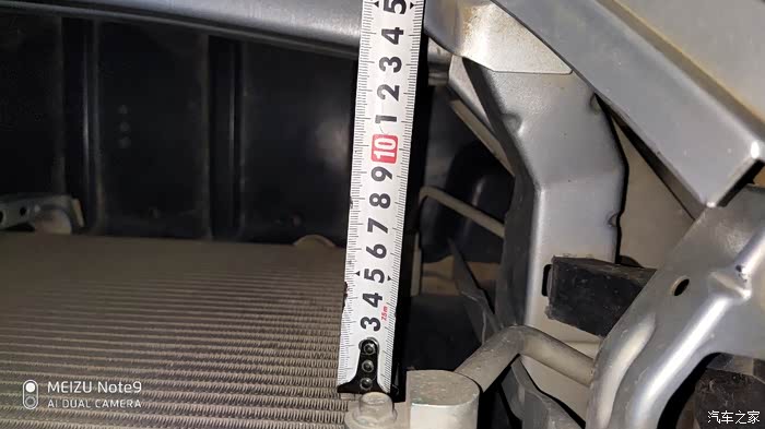

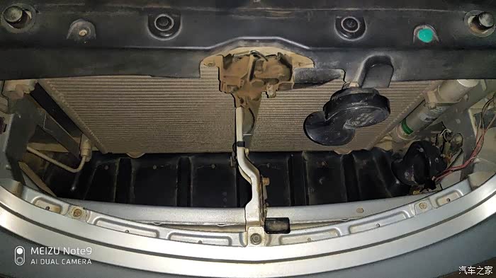

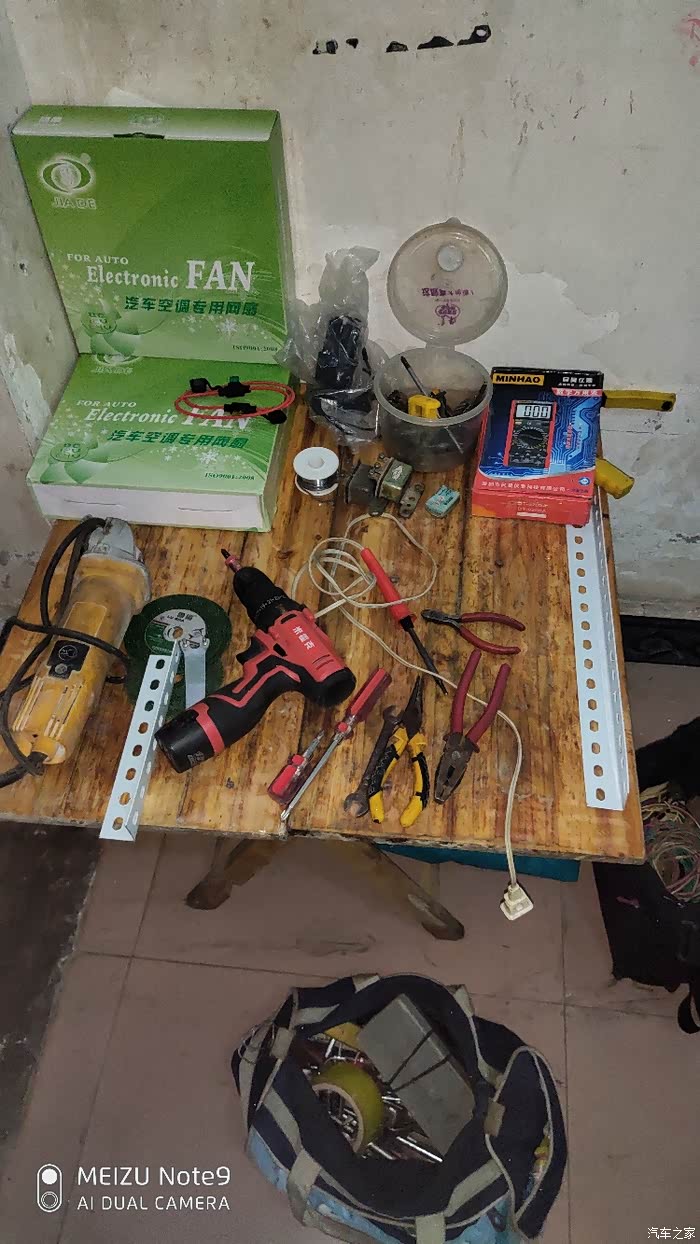

下个月就12年了跑郊区,高速开空调水温都正常,城市道路开空调走走停停水温会高,感觉应该慢速进风量不够加之原车散热风扇功率有限,在冷凝器外加个风扇应该能解决,一直懒得处理,直到看车友啊辉加了比亚迪F3的风扇,手痒又想折腾了。

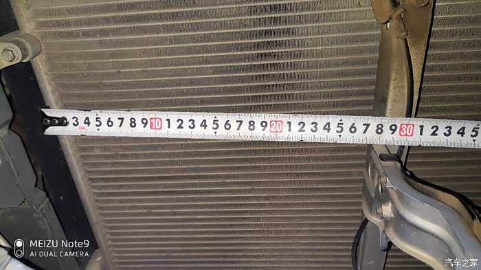

加装风扇空间绰绰有余

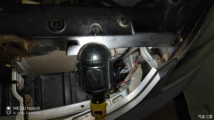

龙门架的喇叭要移走

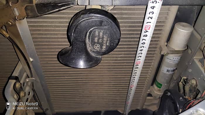

横向27厘米,买了直径10寸的风扇

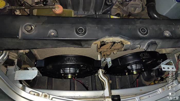

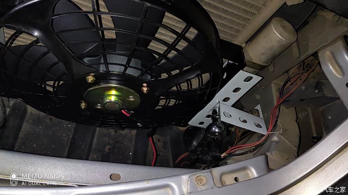

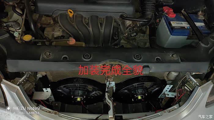

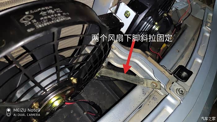

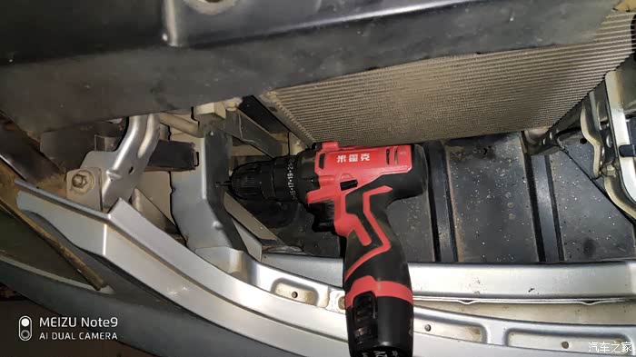

右边保险杠支架上打孔安装风扇支架

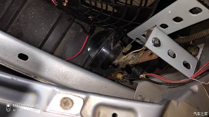

左边沿用喇叭螺栓固定风扇支架

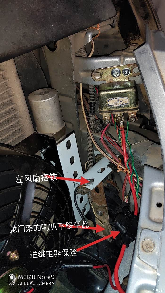

龙门架的喇叭下移

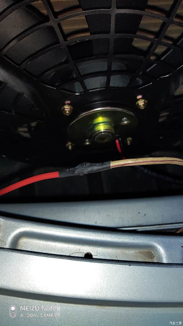

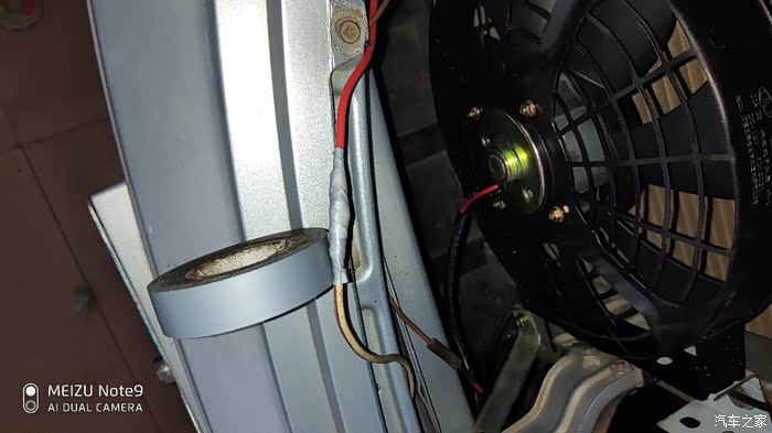

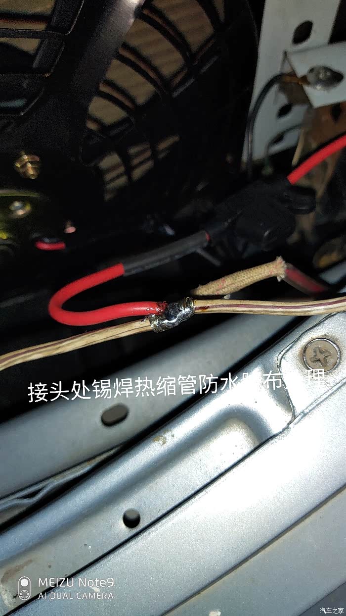

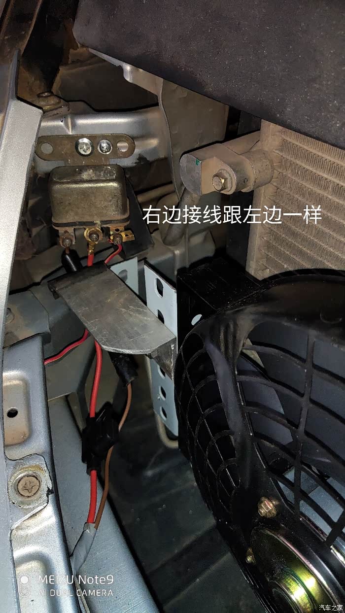

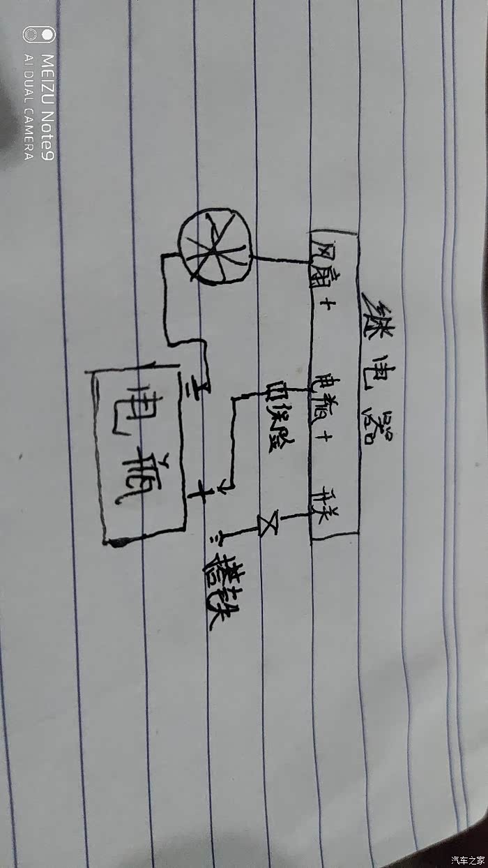

每个接头都要这样处理

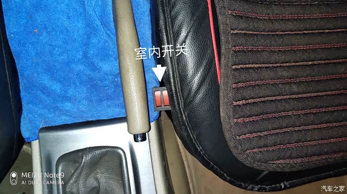

用两个原来剩下的古董继电器各控制一个风扇

开关是放在什么位置控制?
