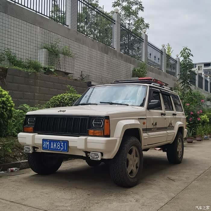

        车回来陆陆续续整备了一番,开起来还是很不错的,就是改款的前脸看起来不再是小切那种原汁原味的感觉。于是决定把前脸改成经典的213款式,改之前想了好几种方案。第一种,纯正的最老款,换前脸、前杠、后杠、轮眉、尾灯。第二种,97本土款,配件太贵,放弃。第三种,改97前杠、包角,换213前脸,保留2500轮眉和包围。
        最后选择了第三种,闲鱼上找了好久的配件,终于买齐全了,就是叶子板不好找,只有钣金师傅上场了,上电焊,把2500的叶子板改成老款的。买来的拆车件全部重新打磨喷漆,换LED大灯。
        进厂一星期,今天拿到车了,个人非常满意,上图,欢迎各位看官评论指正。

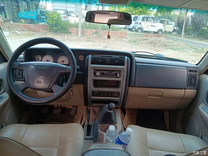

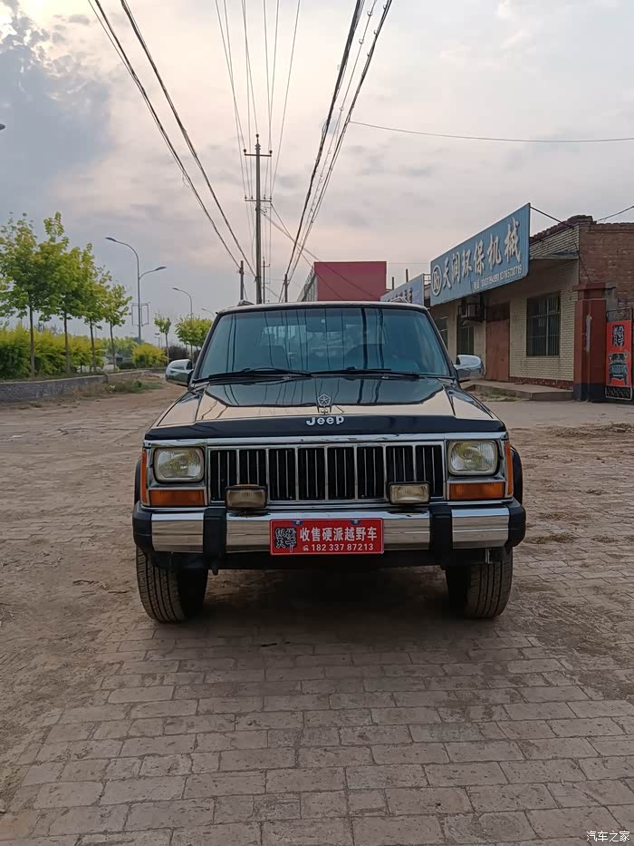

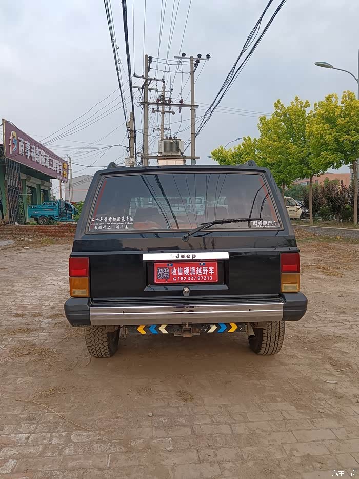

车子买回来的样子
车况不错,大部分还是原漆

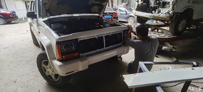

叶子板做钣金
前杠叶子板喷漆

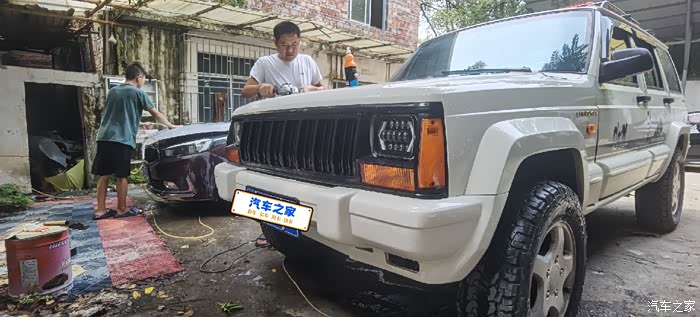

漆面抛光处理

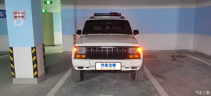

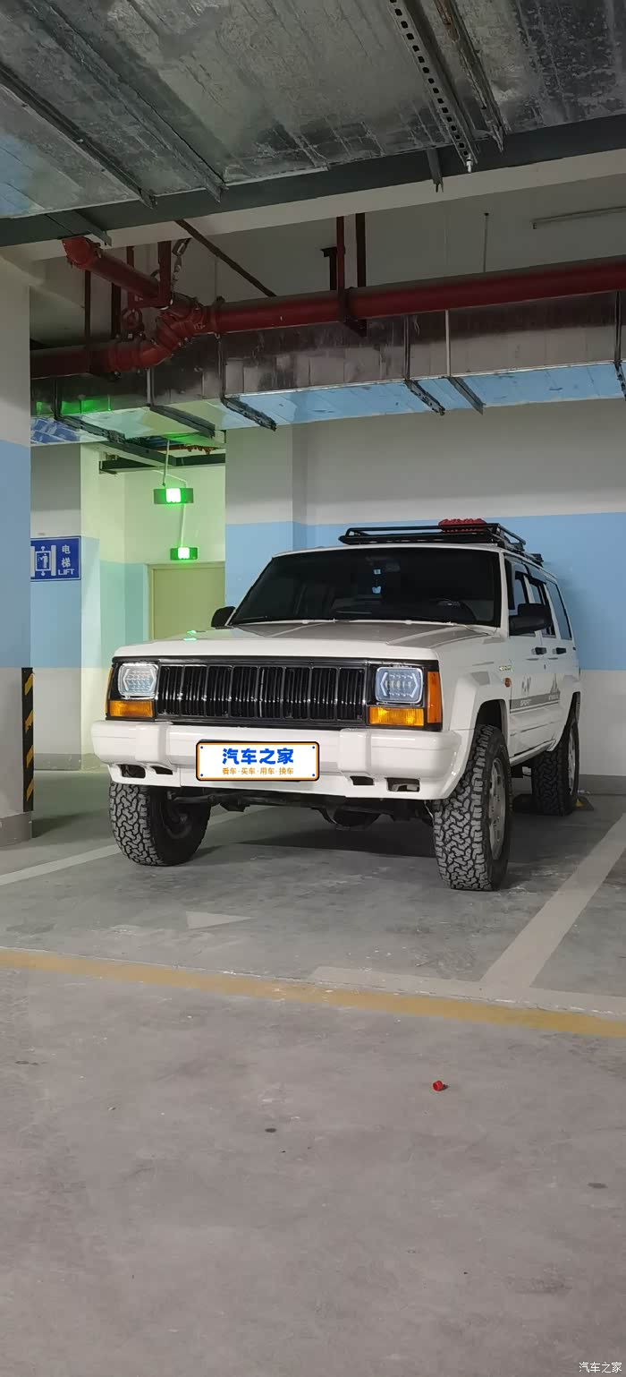

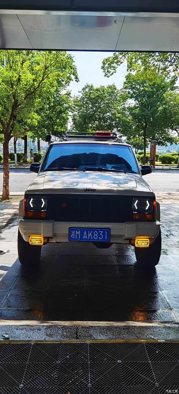

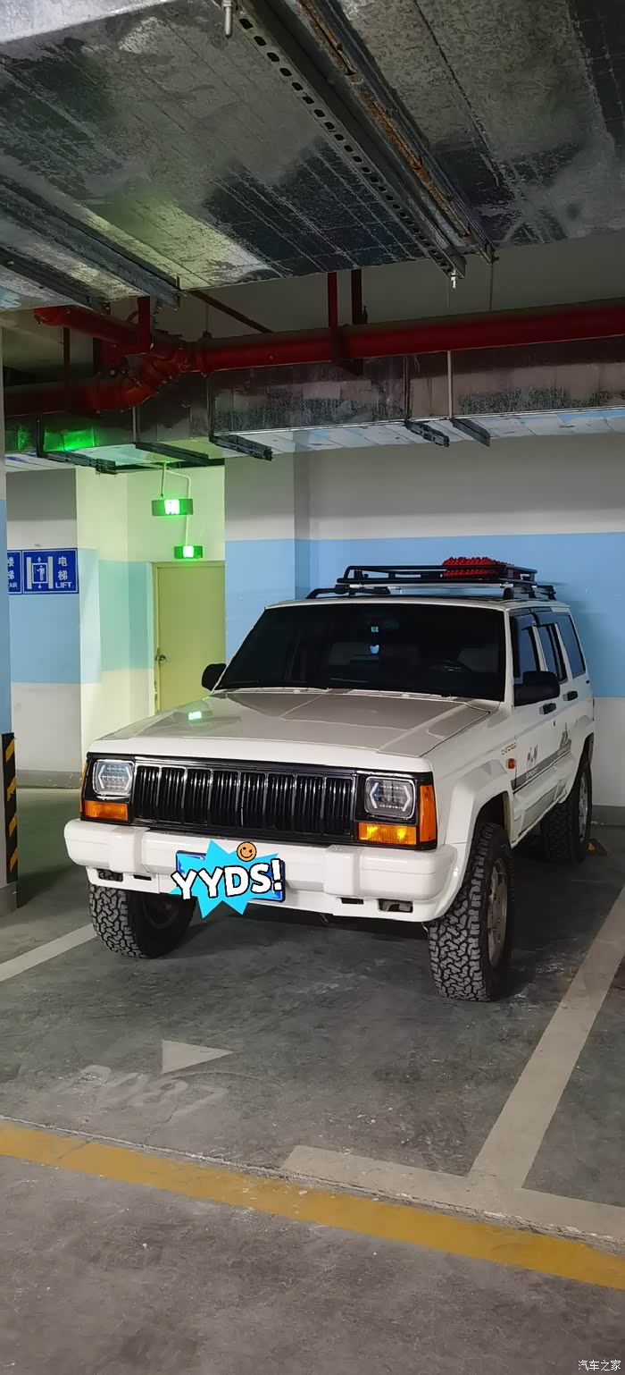

完工交车
漂亮,就喜欢这个味
还缺一对雾灯,继续淘
