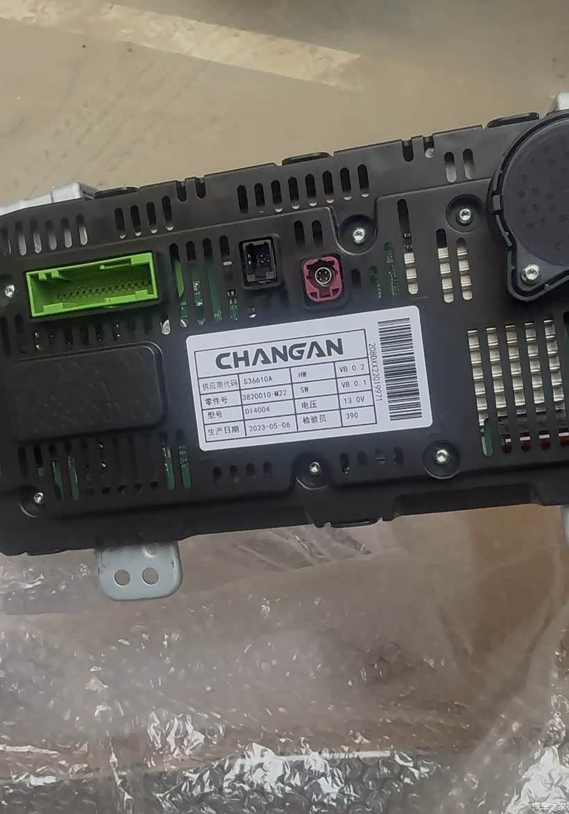

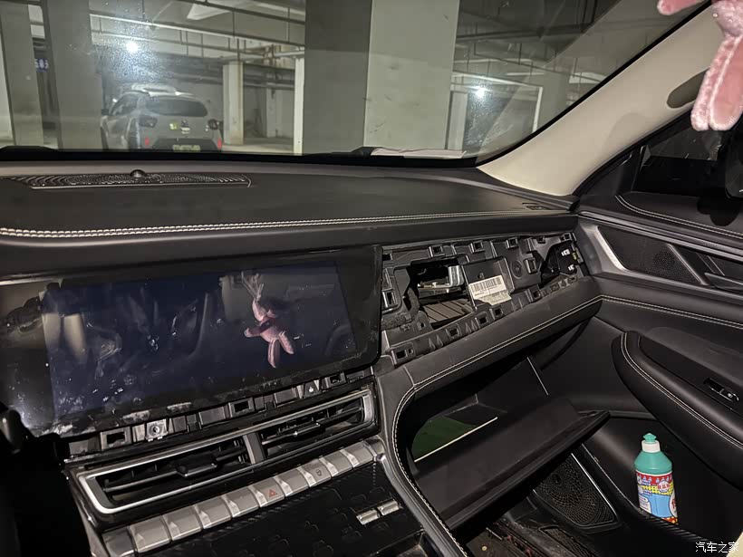

心血来潮逛闲鱼,发现一款85全液晶仪表特别喜欢,果断买来自己动手安装。到货验货都没问题,拆旧仪表的过程也很简单:打开两边盖板,各有两个螺丝,拧掉后轻轻一拉就下来了。换仪表时需要拆下导航,导航下方有两个固定螺丝,拆掉后拔掉插头,再把新仪表按旧的步骤装回去。装好后,车辆的公里数就会变成新仪表显示的数据。不管新旧,只要仪表的公里数被更改过,手机App里的数据也会跟着变,不知道有没有大神能解决这个问题?
