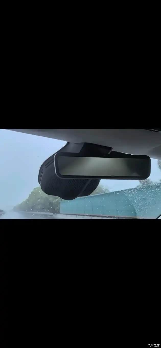

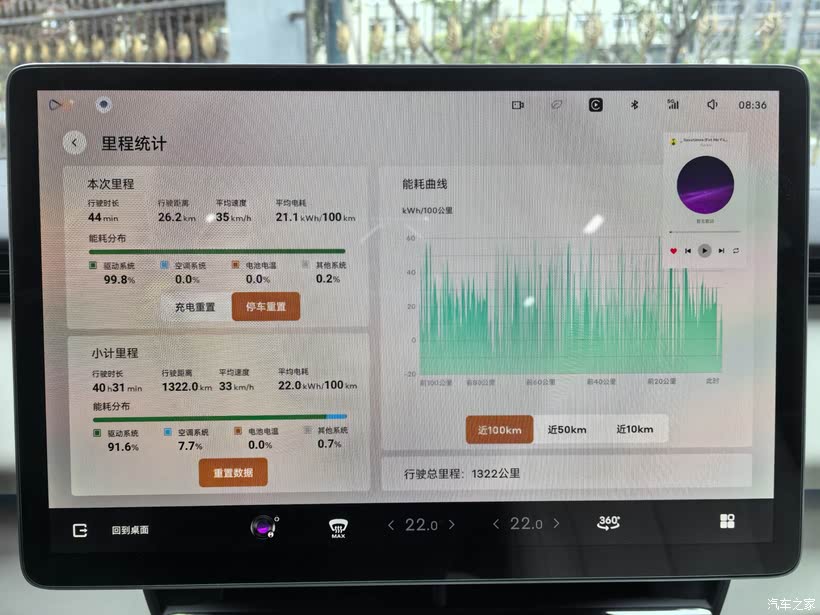

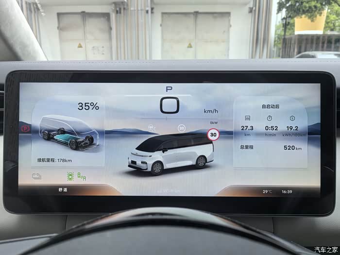

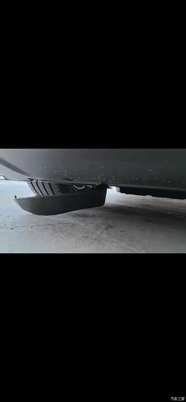

提车回来大概已经21日,开了2000公里,图片是上次拍的。点耗基本差不多,平常驾驶比较温柔,一半高速一半城市道路,3.1吨的车重21多一点的点耗已经还可以了,体验感还不错,讲讲碰到的几个问题,①车机跟手机APP还需持续更新,多优化②电门脚踏跟主座驾座椅高度行程有点长,导致踩起来有点累,不知能否改善③流媒体后视镜碰到下雨天会被雨雾遮挡,自己尝试了下雨刮器打开,流媒体关闭下打开过了大概两分钟又好了,不知道是什么原因,这个开路上有很大风险④右前挡泥板刚提回来第三天就发现掉了ahl_晕不知道什么原因,后面自己分析应该是开了迎宾模式的悬挂,底盘下降,后面启动出去的时候剐蹭到限速带什么的,这个问题又牵扯出另外一个问题,这车的空气悬挂应该是没有气罐,我测试了下从打气开始到打气结束需要起码1分钟,降下去的时候也不快,也是慢慢的一前一后降,所以这应该才是导致右前挡泥板掉的主因ahl_吃瓜这些问题我都已反馈给销售,当地吉利汽车维修售后,问题都不算大,后期更快修改就行,祝大家用车愉快ahl_666ahl_666ahl_666
