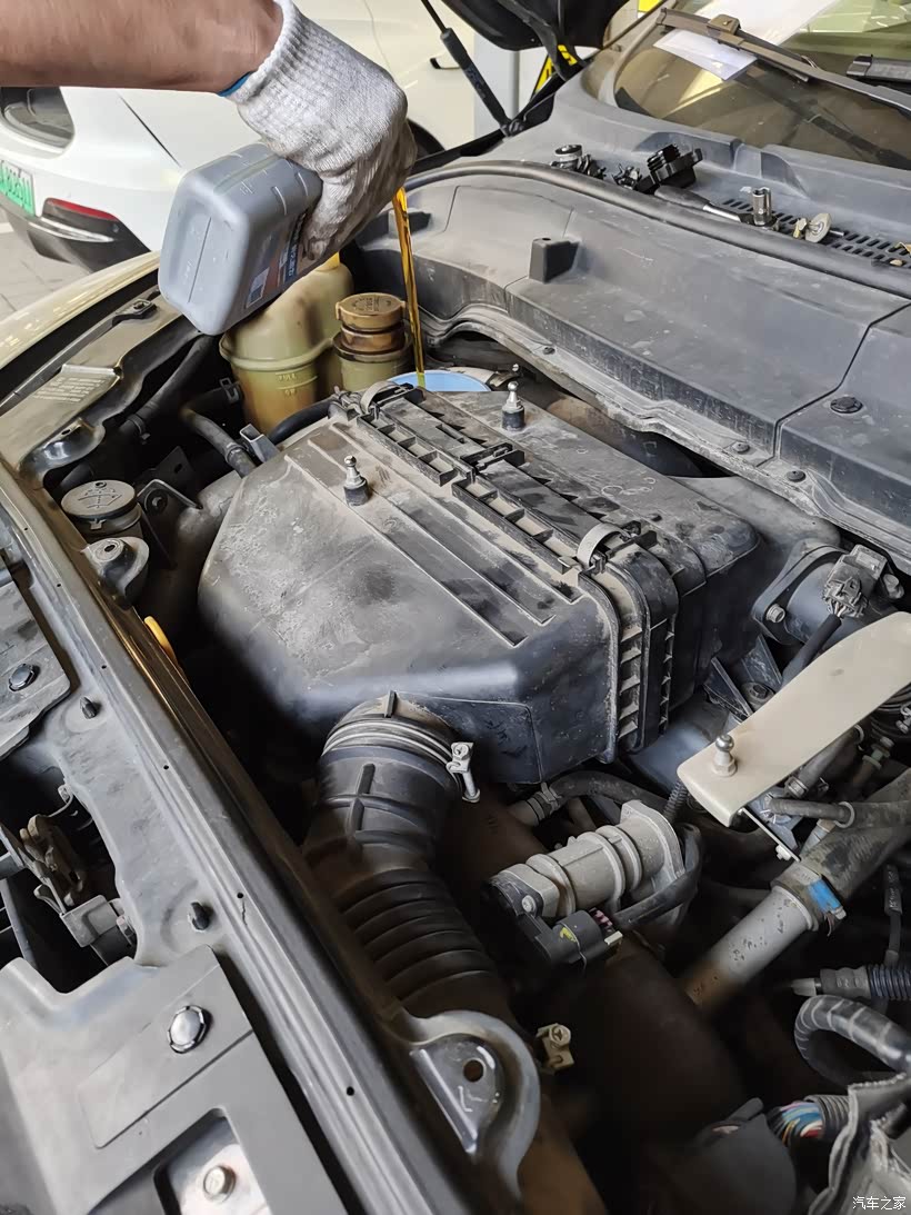

1. 发动机机油 + 机滤
机油:本店是美孚机油授权店:美孚专属1号全合成0W-40 当年新车原厂是这个型号,或者5W-40
原厂原车机油滤清器,每次保养必须更换,这个很重要,内部设计必须符合压力测试,才能更好的输送
作用: 发动机的“血液”,负责润滑、清洁、冷却、防锈。
机油: [美孚专属1号 0W-40 全合成机油]
用量: 5升
机滤: [原厂原车机滤]
个人感受: 换完之后最直观的感受就是发动机声音变低沉、细腻了,怠速抖动也小了一些。对于这台2.2T的发动机,用好一点的全合成机油绝对是有必要的。

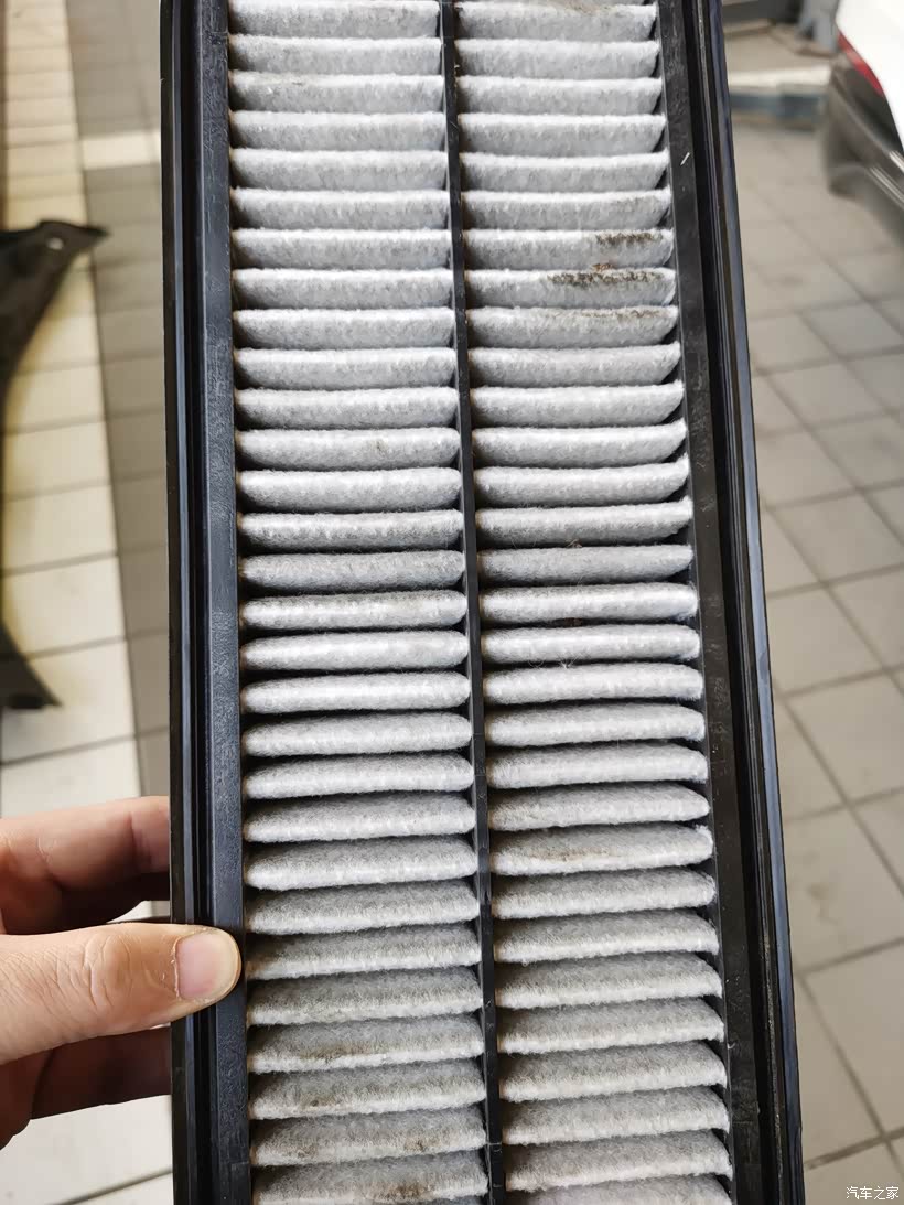

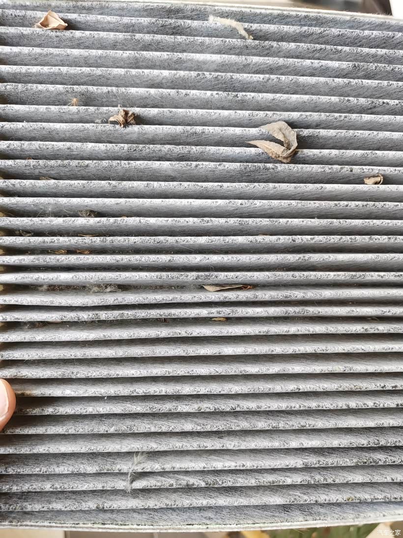

3. 空气滤芯+空调滤芯
空滤选择原车或原车配套,这个很重要,不然积碳增多,会导致涡轮增压油管阻塞,导致涡轮扫镗损坏
空调滤芯我们每天都要呼吸,及时更换保障家人健康

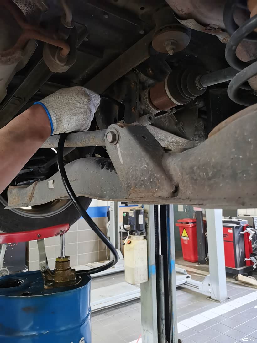

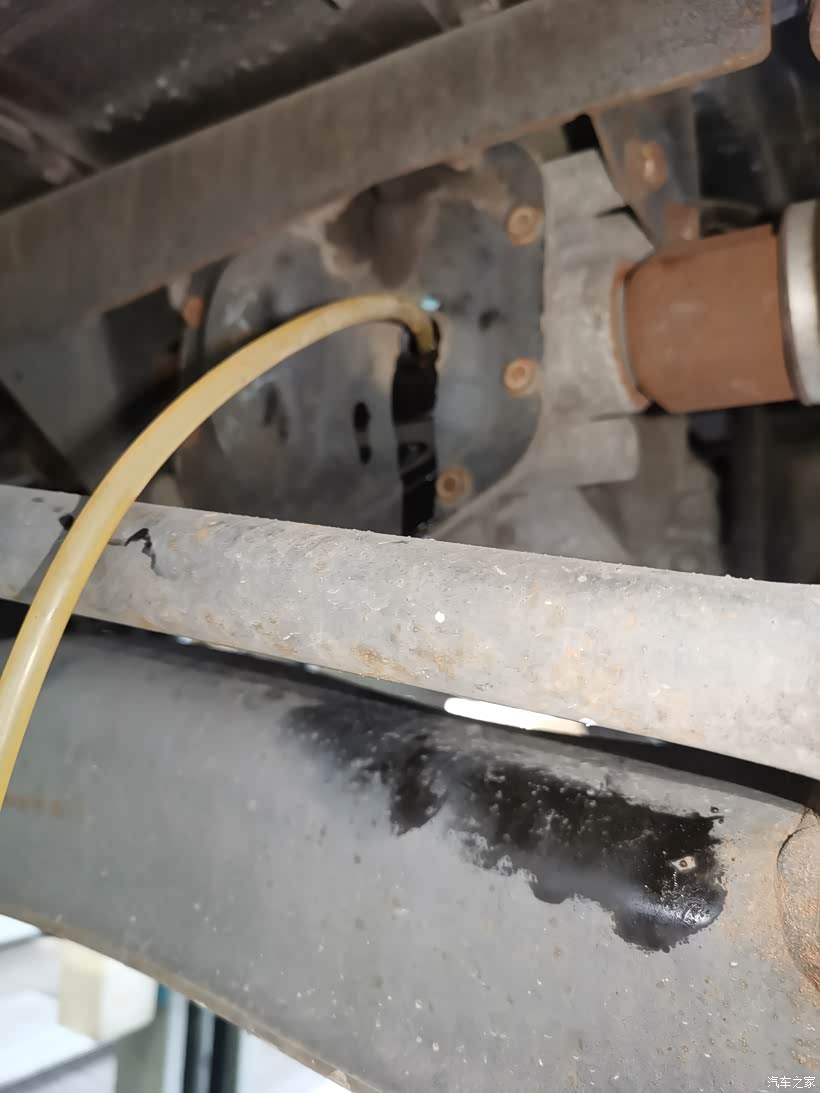

5. 后桥差速器油(四驱车型必备)
大7这款车没有后桥放油螺丝,只能用设备抽干净旧的后桥油
抽干净后我们加入新的后桥油
作用: 润滑后桥差速器内的齿轮,防止磨损。
油品类型: [GL-5 80W-90W 齿轮油]
用量: 大约 [1] 升
注意: 如果是两驱车型,则没有这个项目。

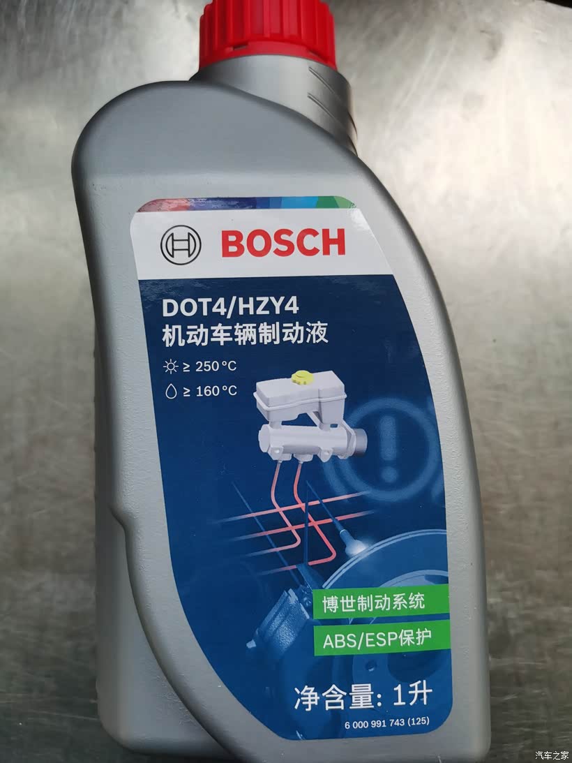

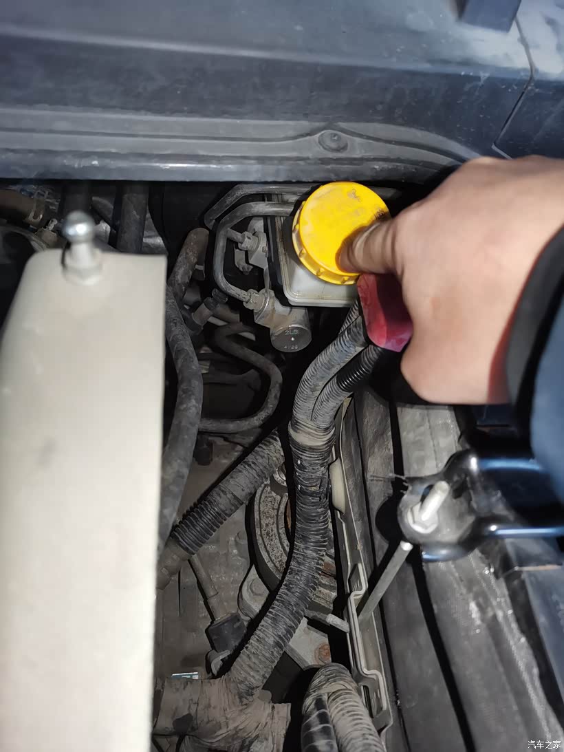

6. 刹车油(制动液)
更换刹车油,型号DOT4以上
本次采用博士刹车油 型号DOT4 符合本车要求
作用: 传递刹车力,非常重要!它会吸收空气中的水分,时间长了会导致沸点下降,影响刹车性能。
油品类型: [博士DOT4 制动液]
更换方式: 传统排气更换
重要性: 安全无小事,刹车油一定要定期检查更换。换完后刹车脚感更扎实,反应更灵敏。如果检查含水量不超过3%,检测设备一般2.5%含水量就会黄灯警告。

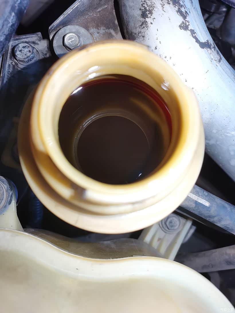

7. 动力转向助力油
更换动力转向油,一般通用,我们本次采用三菱进口日本生产的动力转向油
作用: 协助方向盘转向,减轻驾驶员的力度。
油品类型: [动力转向油通用]
用量: 大约 [1] 升
感受: 方向盘转向手感稍微轻盈了一点,原地打方向时的“嘶嘶”声有所减轻。

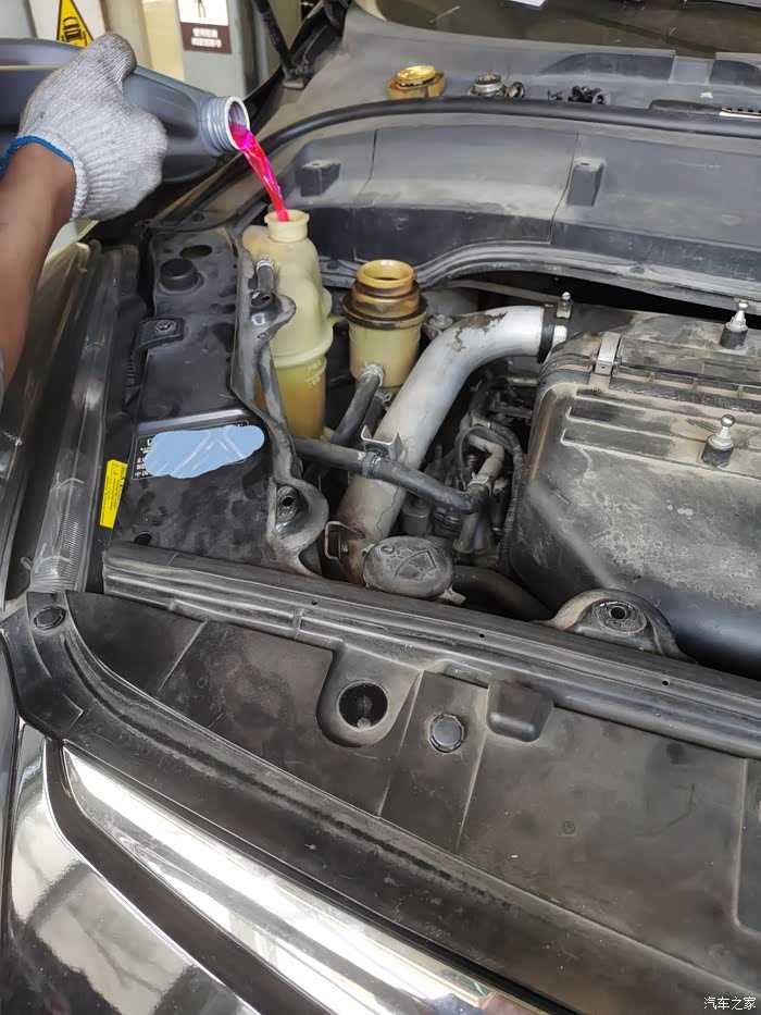

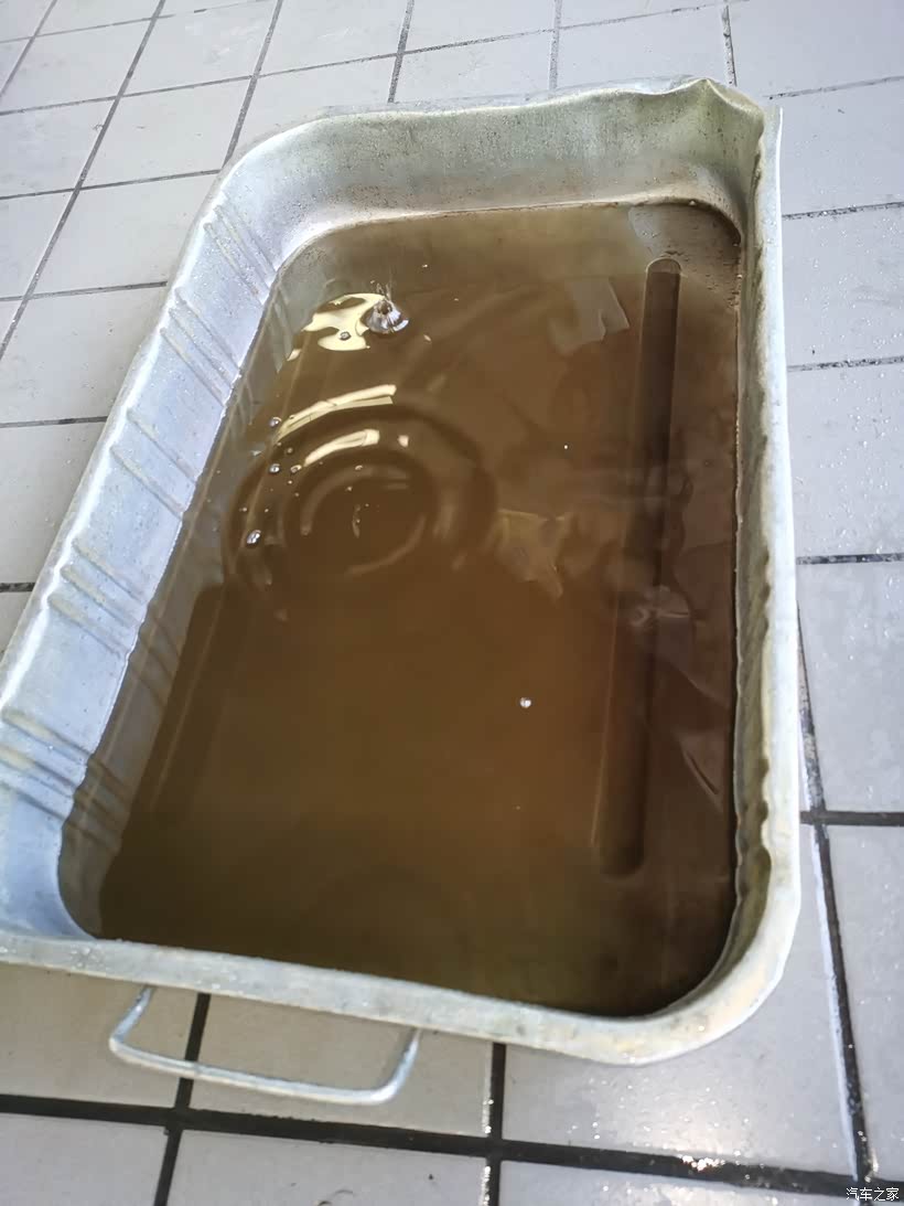

8. 冷却液(防冻液)
放掉防冻液,这个感觉变质了 既不是红色也不是绿色 原车一般是红色-45度
更换红色防冻液 -45度 绝对够用了,防冻液不及时换容易导致水箱腐蚀 造成泄露产生更大损失
作用: 给发动机散热,冬天防冻。
冷却液类型: [-45°C 冷却液]
用量: [8] 升
更换方式:重力放掉,排气到大循环打开,补充。
提醒: 确保更换后系统内没有空气,否则会影响散热效果。

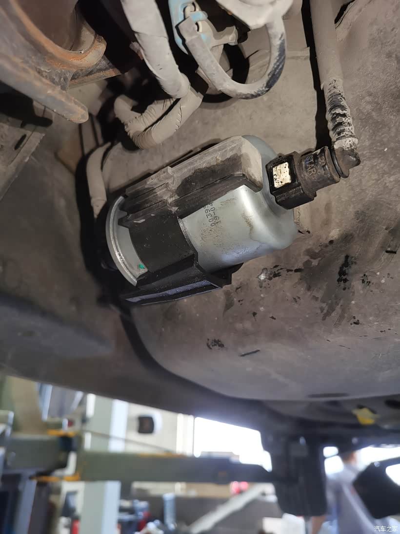

9. 汽油滤芯
纳智捷汽滤都是外置,在左侧中间位置,厂家要求2万公里更换一次。
作用: 给汽油过滤杂质,提升燃油经济性
