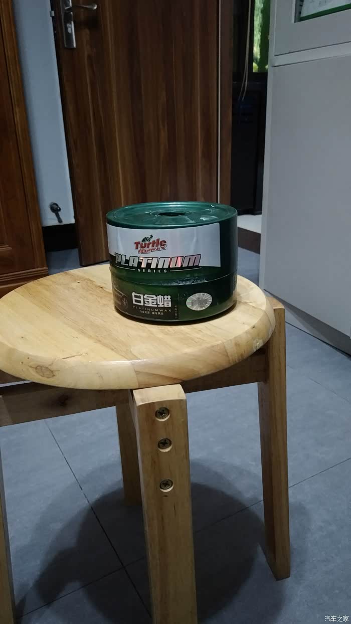

只要准备这个+两张毛巾就可以了。

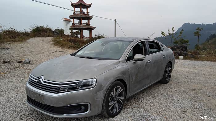

为了防止灰尘,我把车开到了城郊的一个小山坡上。
这里空气清新,还可以边干活边欣赏美景。

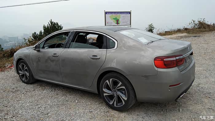

擦干净车身开始打蜡。

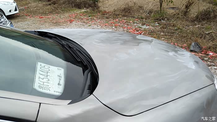

最好先从车顶开始,因为这车比较大,先弄车身再弄车顶的话容易弄脏衣服。
然后再到车身。
打蜡时要注意,别把蜡涂抹到前挡风玻璃上了,不然下雨时雨刮就刮不干净了。灯罩上我也涂了蜡。

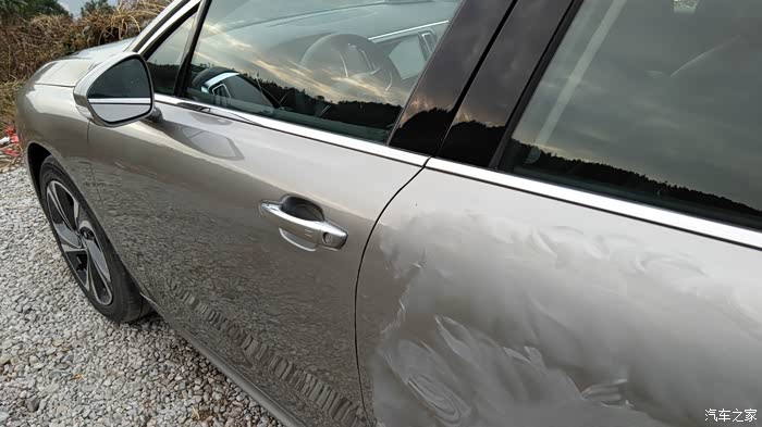

还要注意,车身上黑色的橡胶部分的地方也别涂到蜡,因为蜡干后显白色,清理起来很困难。

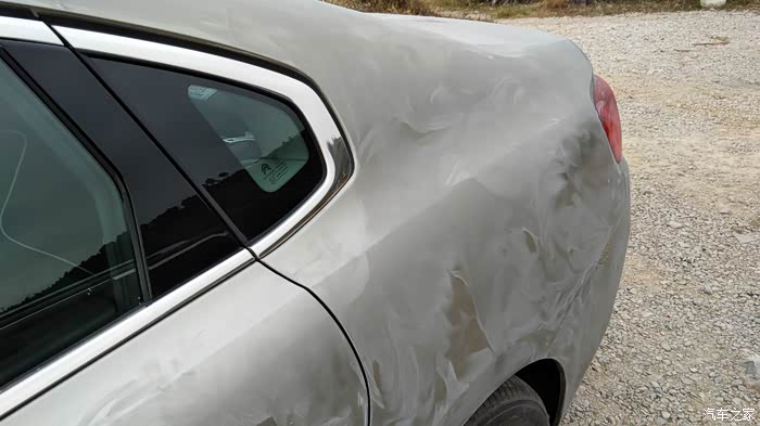

涂蜡是要涂抹均匀,逐步逐步的涂抹。
最后的工程,加油
全车涂抹完毕。
