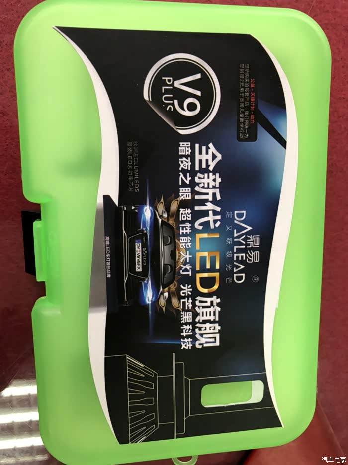

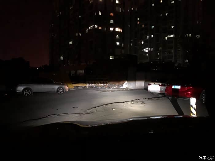

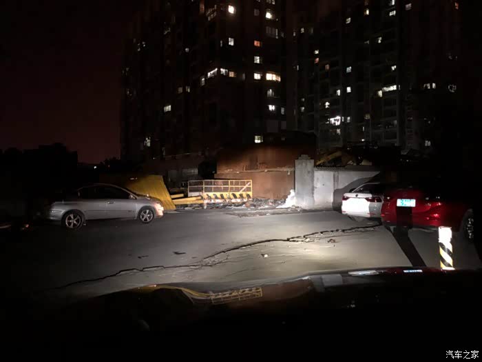

lsshaoyang 2017/09/08 22:28:22 发表在 4楼
改了led,通用原厂的,远光散的通病还是有的,城市通勤也就将就用用了,即将折腾前后风范套装,挡泥板
