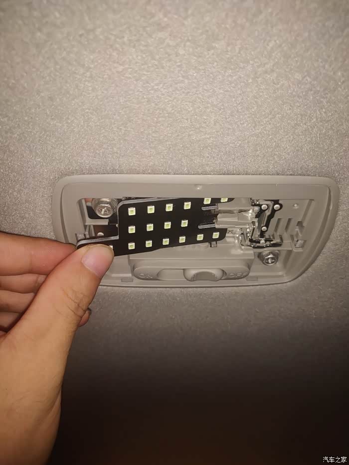

这就是买的阅读灯泡💡,不知道效果怎么样,我们开始安装吧!
原厂灯泡💡怎样拔出来,我们就怎样插进去就行了,没什么技术含量

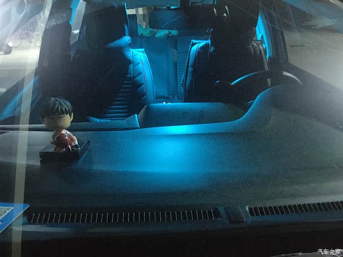

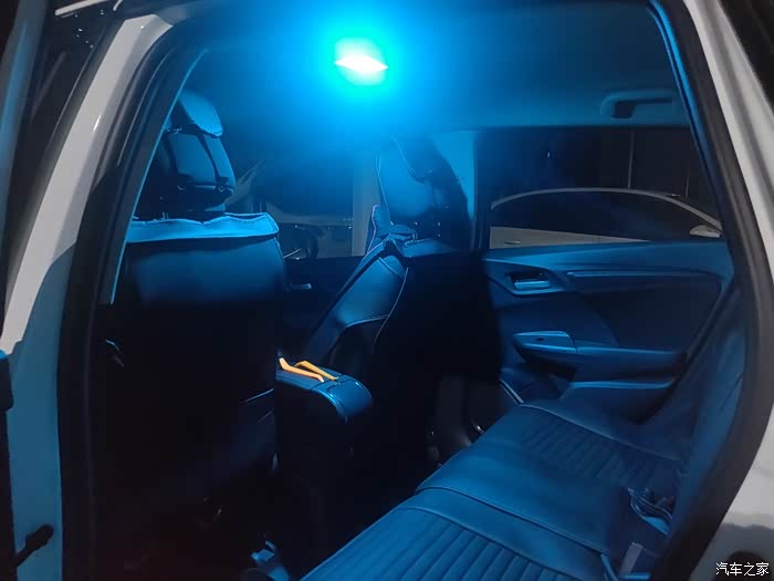

效果图一,亮度还不错
效果图二,确实变亮了
