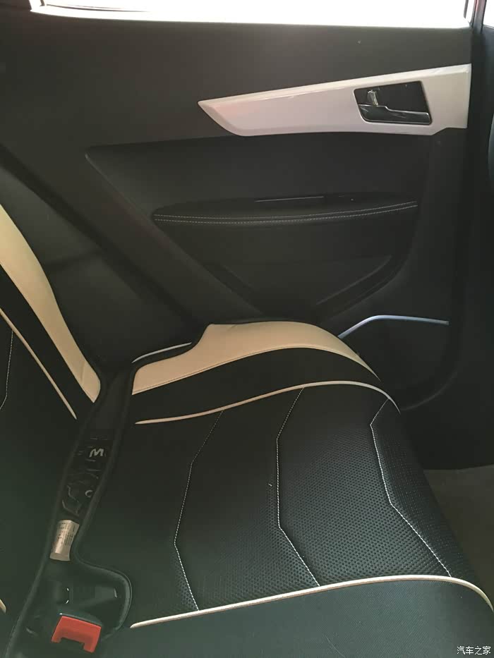

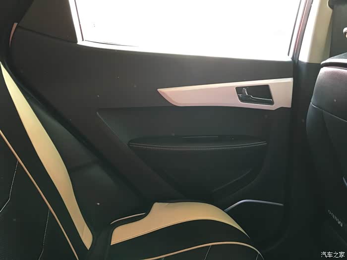

这是全新奔驰S400的氛围灯  看了以后 欲罢不能呀  一直流口水,但是高达140万的售价也让咱欲罢不能呀。。。。
实际效果要比拍摄效果好多了,但是手机毕竟在黑夜能拍出这效果已经很欣慰了。
总共花费220元,120元的灯线,某宝买的 ,搜索冷光灯就能查到。100元的师傅安装走线费。用时3个小时
。线全部走的暗处   没露出一点来,安装中拆除4个门饰板,和2侧B柱饰板,总体来说很简单  就是走线复杂一点,有点小基础的人就能自己搞定了。
这是白天的效果,透明的灯线
