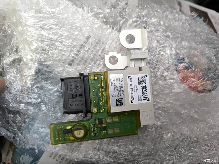

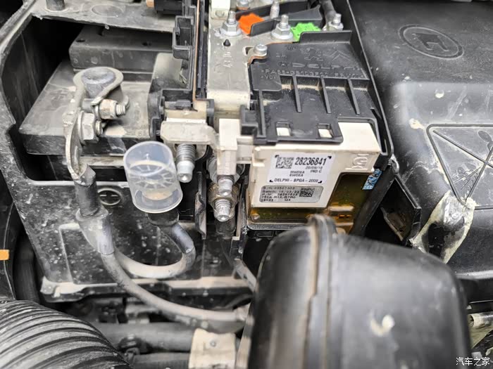

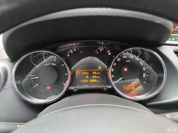

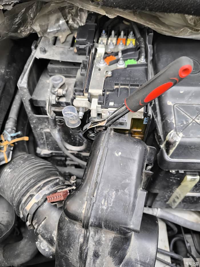

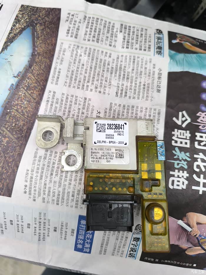

2021年底在修车店换过一个二手的电池模块,最近偶发停车,电池故障报警,想到过年可能开长途 ,还是修好安心,研究了群里的帖子,在拼多买了个2022年的模块,趁周末把它换上去了,车上那个是2016年的,好像比换空气滤芯还方便些。第一次启动时,显示停车,电池故障,电子手刹无法关闭,当时懵了,难道模块是A货?还是数据插排没装好?后来重新关闭车钥匙,等了5分钟,车进入休眠状态后,再次启动发动机,这次不显示任何故障了,把车开了几圈,一切正常,到停车位,停止发动机后,过一会再启动还是正常的,又实践修理3008的一个通病。
