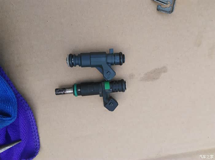

插头和原车一样
六孔,原车是四孔的

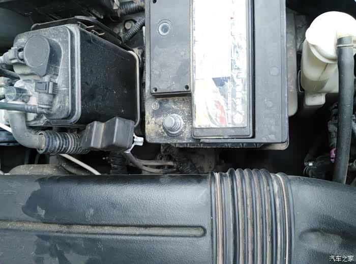

第一步,先断电瓶负极,这个可能被我之前拧的太紧了,费了不少力气才拆下来

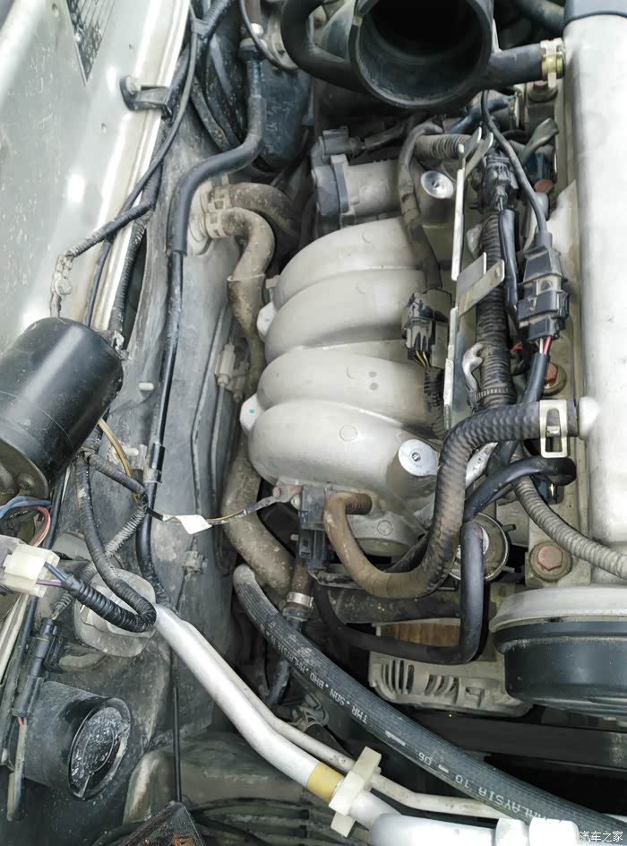

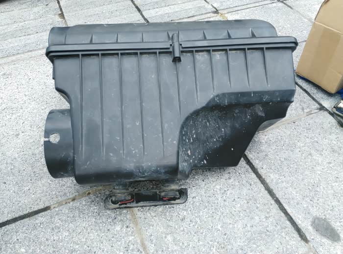

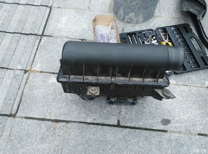

拆了平衡杆后,拆空滤总成,一定要把底盒也拆下来,不然空间太小很难操作,一开始研究了半天也没拆下了,只看到前面这两颗螺丝,大小是10的,拧下来后发现根本拿不下来,后来请教了“忘记时间”,在他的耐心指导下终于拆下来了。

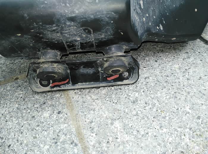

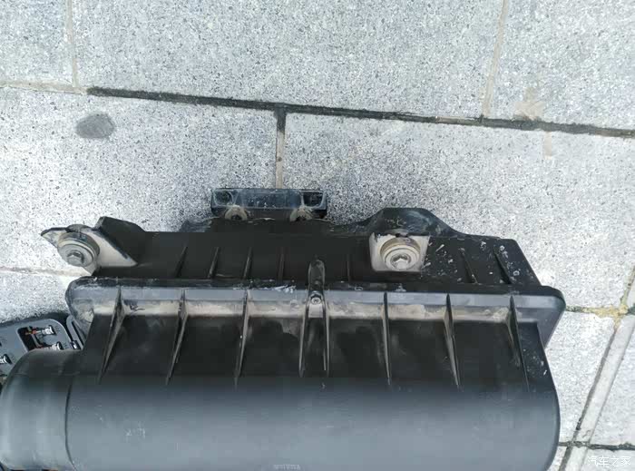

底部后面的两颗螺丝固定在发动机上的,一定要用套筒扳手才能拆下来。
背面的两个螺丝孔
再放大一点
就是固定在发动机上这两个绿点标注的位置(螺丝从车尾往车头方向和地面平行拧进去的),螺丝大小是8的

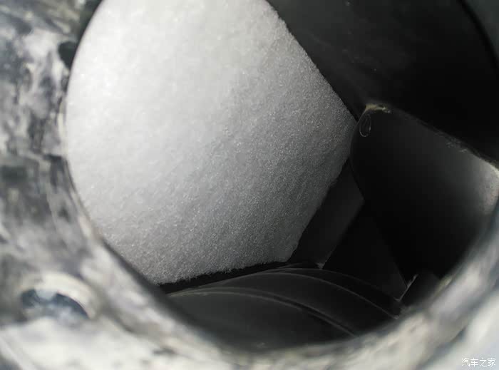

顺便拍张空气滤芯装在里面的样子,换了才跑3千公里还比较干净。

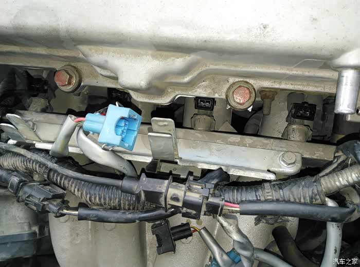

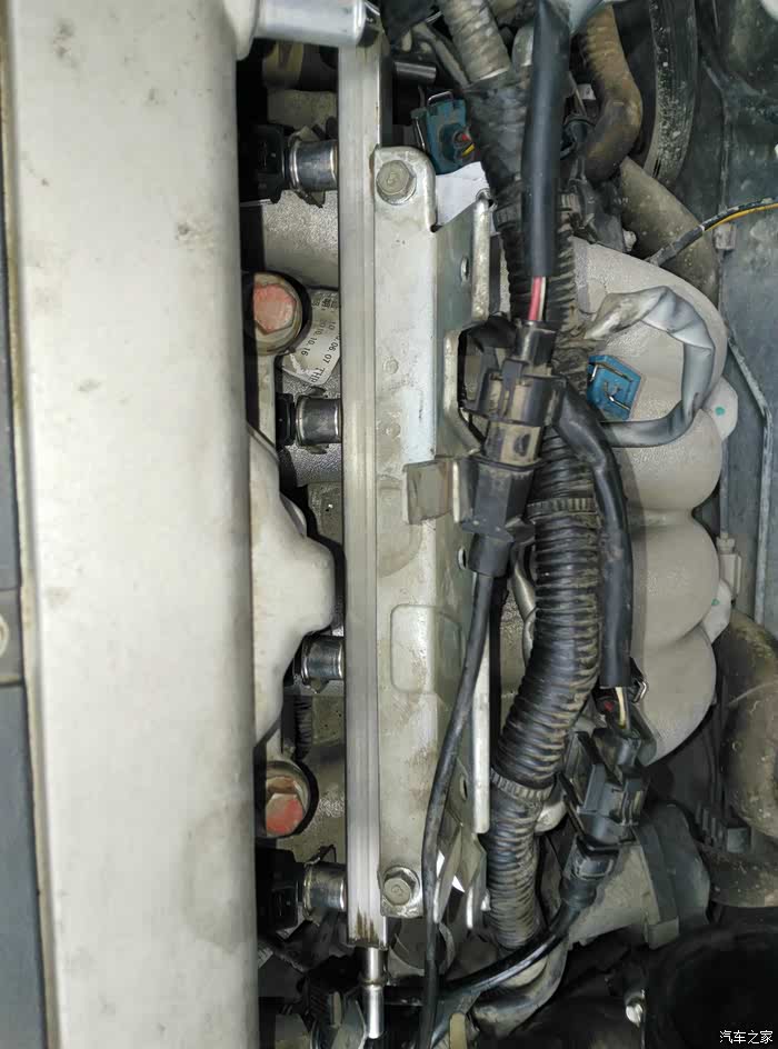

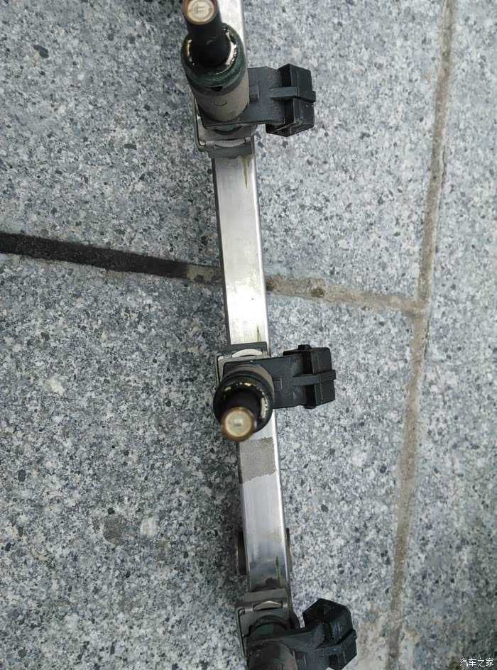

拔掉4个喷油嘴的插头,看到油轨了,用两颗10号的螺丝固定。

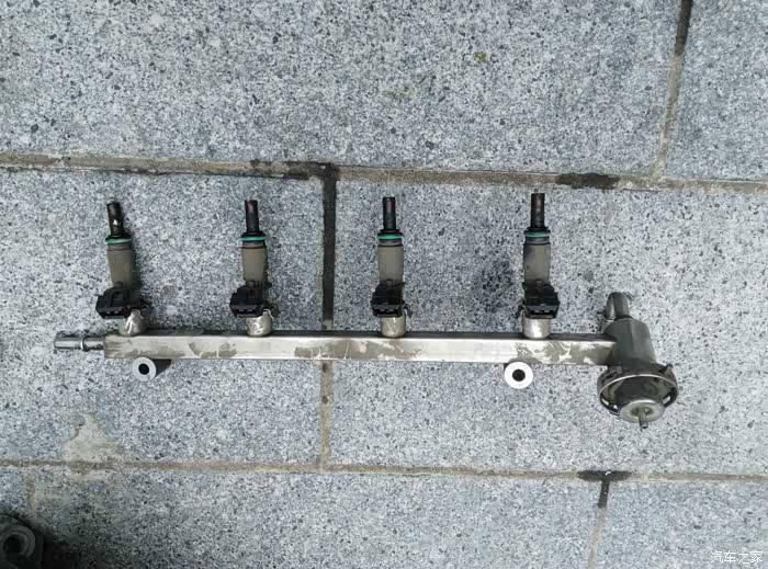

拧下螺丝后,拔掉3根管子,左边燃油泄压阀这里上面一根真空管,下面一根汽油管,拔的时候用毛巾垫着会有汽油流出来。右边靠近节气门这里也有根汽油管,如果看过我之前清洗节点门的帖子,那根挡着的管子就是这根,然后把整根油轨取下来。

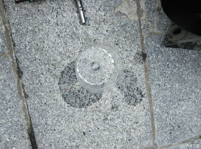

油轨里面还有汽油,拿个瓶子接起来(后面清洗和装喷油嘴时密封圈上涂点汽油会比较容易装上),好的汽油应该是没有任何颜色的。

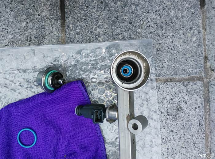

原车的喷油嘴边上已经脏的不行,不过喷油孔还可以,是4孔的。
随便把燃油泄压阀也拆下来擦擦干净。

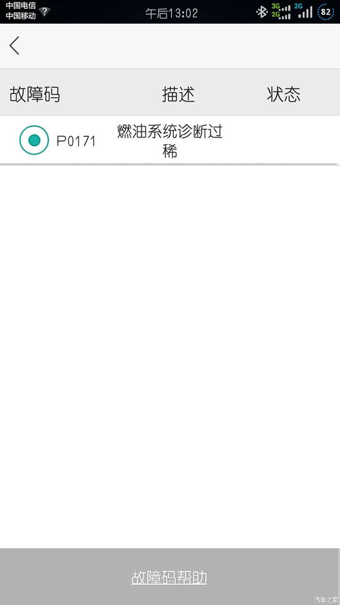

用技师盒子看有个“燃油系统诊断过稀”的故障码,不知道什么原因,清了之后目前还没有出现过。

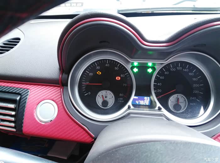

2015-12-8更新:试了两天,发动机还是抖动严重、怠速不稳、加速无力、用技师盒子查看有燃油系统诊断过稀,所有自学习值复位,清了故障码还是会出现,过一段时间仪表上发动机故障灯也亮了。
今天早上换会老的喷油嘴故障恢复,对比一下两个喷油嘴还是差异比较大
