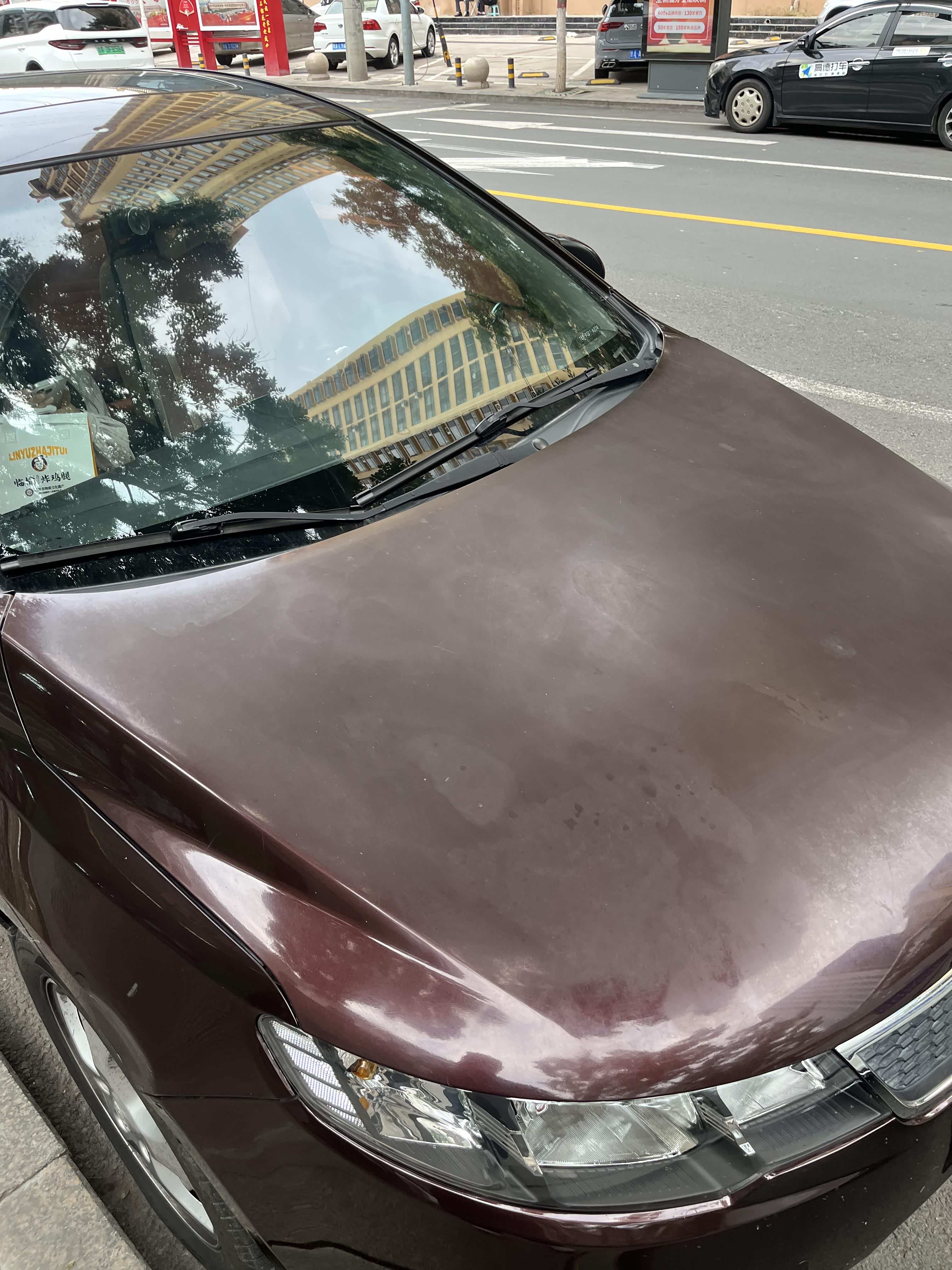

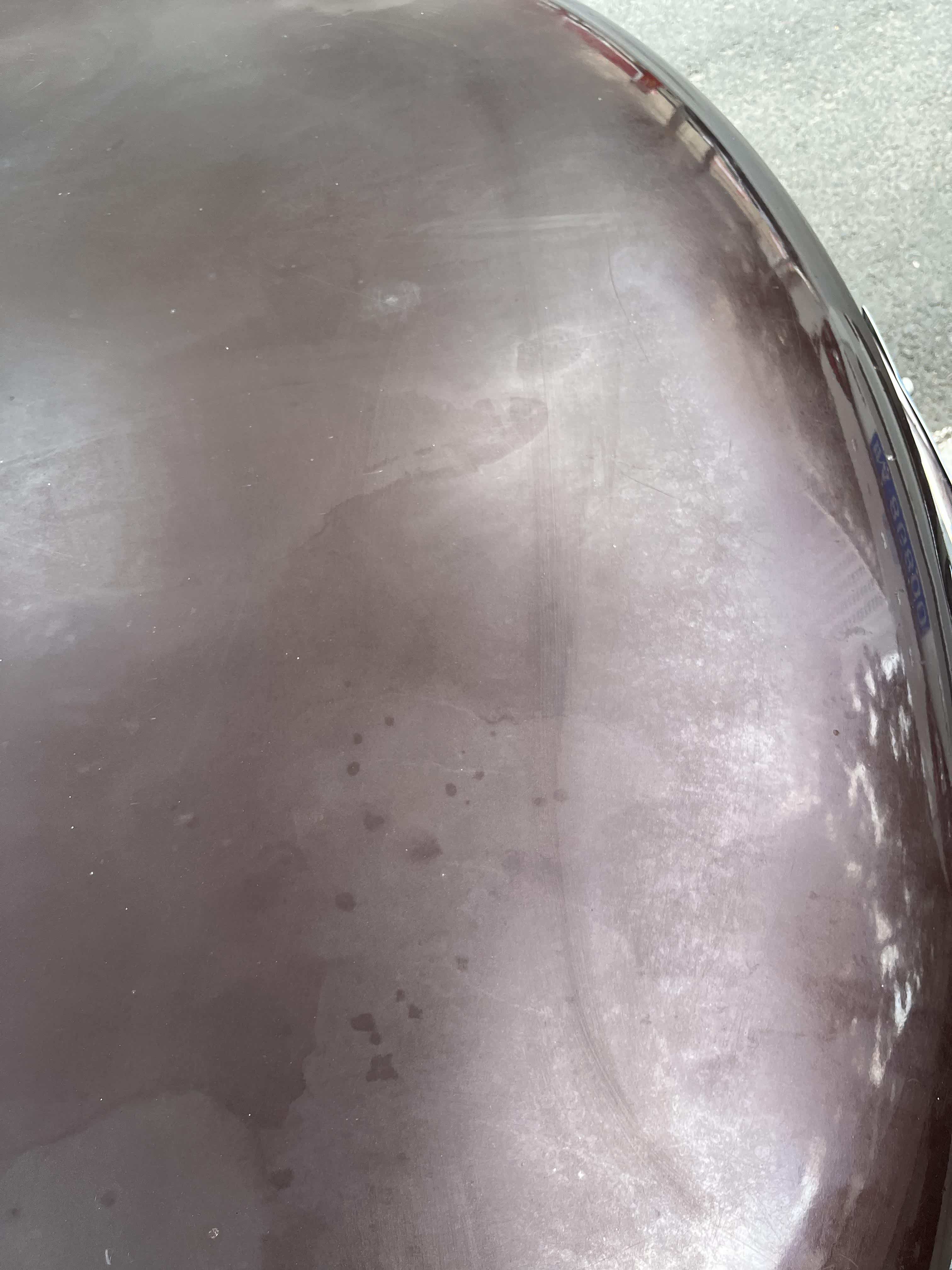

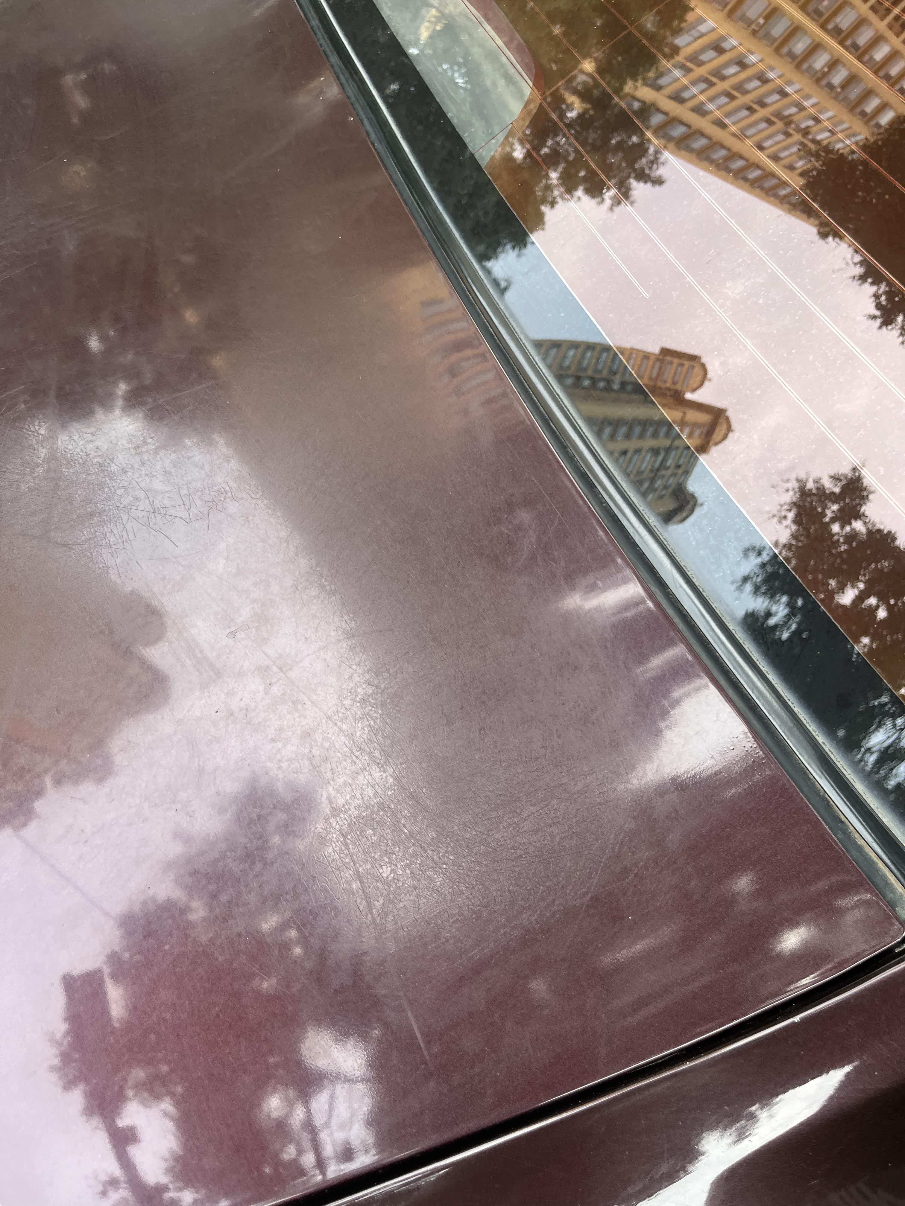

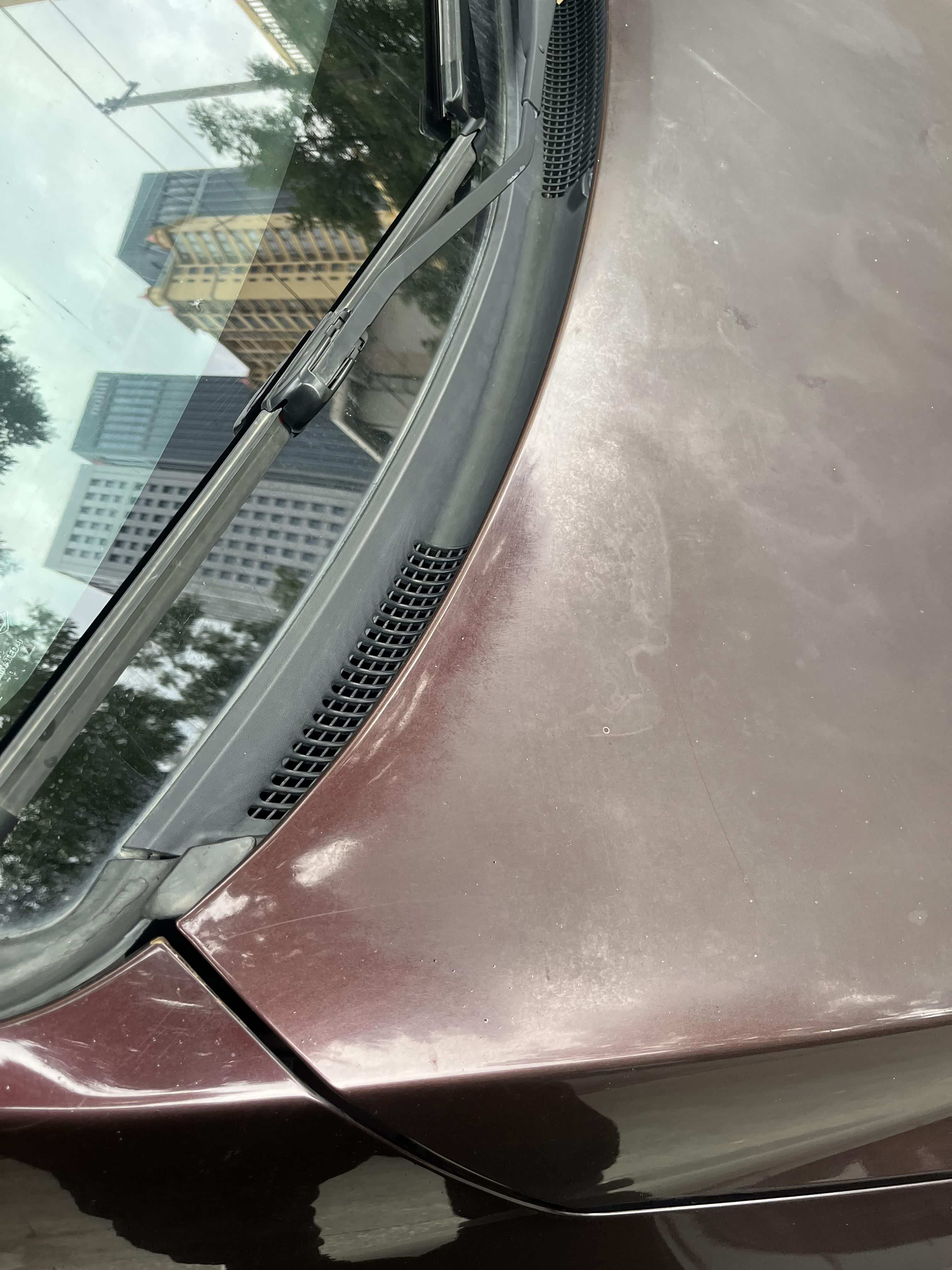

前机盖的车漆失去了光泽,感觉雾蒙蒙的,前三张。后面的车漆也是雾蒙蒙的,但是有轻微的起皮,最后一张。
这种情况是重新喷漆还是打蜡抛光一下呢。

起皮就说明你的罩漆老化 这种是通过打磨后光解决不了的。你可以找他们试试局部抛一下看看。可能性不大。这种最好的方案就抛平以后直接贴膜就可以了。比你罩漆效果要好。

你这也是老车了,最好还是把原漆铲除再重新喷漆吧。

看你的引擎盖就是重新喷过漆,然后漆面老化造成的情况。如果要恢复,就只有先抛光,重新喷面漆,再喷清漆。

我的也这样了这就是上一次维修糊弄造成的,夏天高温起皮了需要磨掉原漆重新喷

我12年也没想你这样,抛个光
