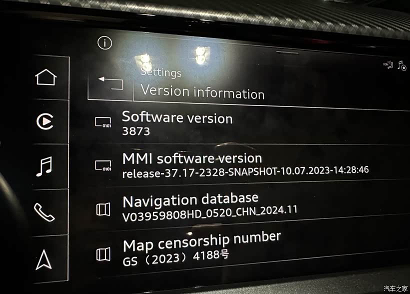

成功的把奥迪Q4车机系统从3803升级到3873
1 9 发布于 广东 2024-08-21 03:51:07 只看楼主 热门标准
升级后的版本为3873,除了能明显感觉更加流畅,没发现与旧版本3803在功能、界面上有任何区别。

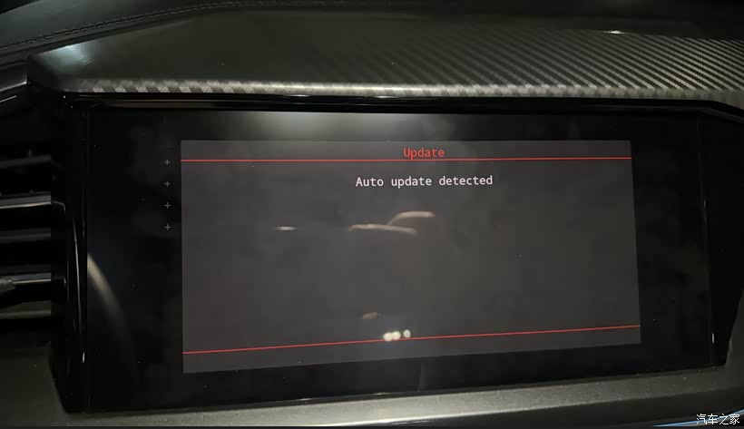

2、着车启动,把U盘插入前面俩U***中的任何一个,等待几分钟MMI屏幕会自动熄灭重启进入工程界面。
3、确认更新,整个更新过程全程自动,期间会自动重启三四次,重启之后会自动继续进入更新进程。不要手贱干预!升级过程中仪表会报SOS功能故障,车道保持功能错误之类的,都是正常的,别瞎操心!

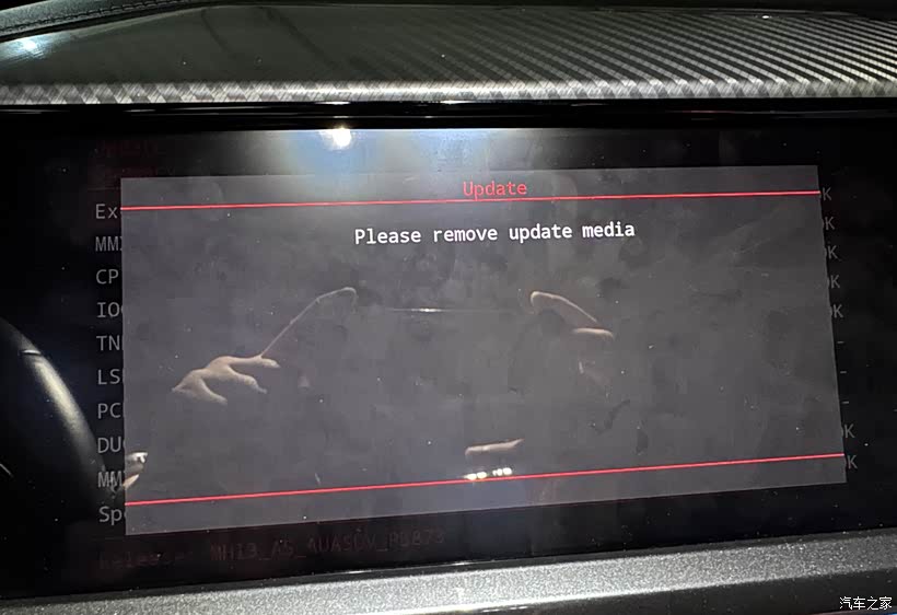

4、出现“请移除升级媒体”界面,拔掉U盘,等待车机自动重启后即完成更新。
5、车机自动重启之后仪表依然显示SOS功能故障,此时按启动键熄火,再按启动键着车,仪表故障提示均已自动消失。

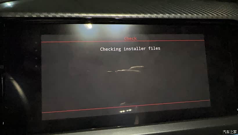

升级程序在检查安装文件完整性

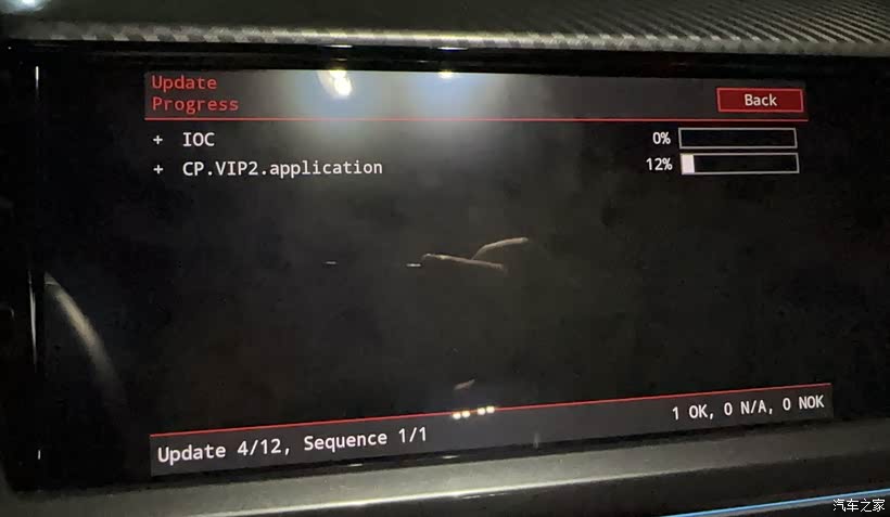

升级程序运行时跑进度条如图,可见左下显示有12个部分要升级,已完成4个,右下显示1个已OK。
*升级过程中不要有任何手贱操作,等待程序自己运行!期间会有3次黑屏重启,仪表也会弹出若干错误提示,不需要任何人为介入有任何操作,继续耐心等待。

升级程序跑完全部流程后显示“请移除升级媒体”界面,此时拔掉U盘,等待车机自动重启。
