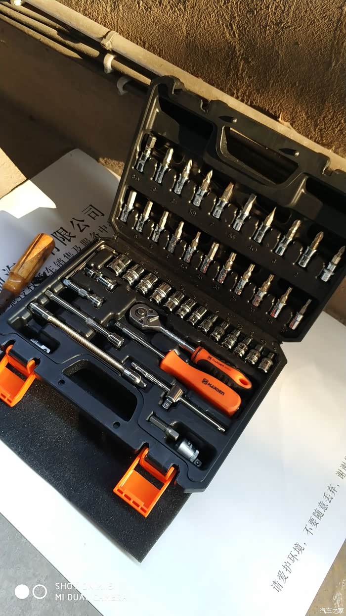

说干就干,马上去强东家买了一盒套筒扳手,第二天就送到了。先秀一下崭新的工具,我家车库太脏,下面的垫纸是我从奔奔4S店顺来的。

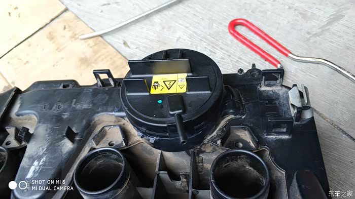

拆掉发动机装饰板,下面就是气门室盖,5缸和6缸点火线圈中间那个塑料盖子就是废气阀。
插上管子,管子是家里装净水器剩下的。吹气,果然是漏的。

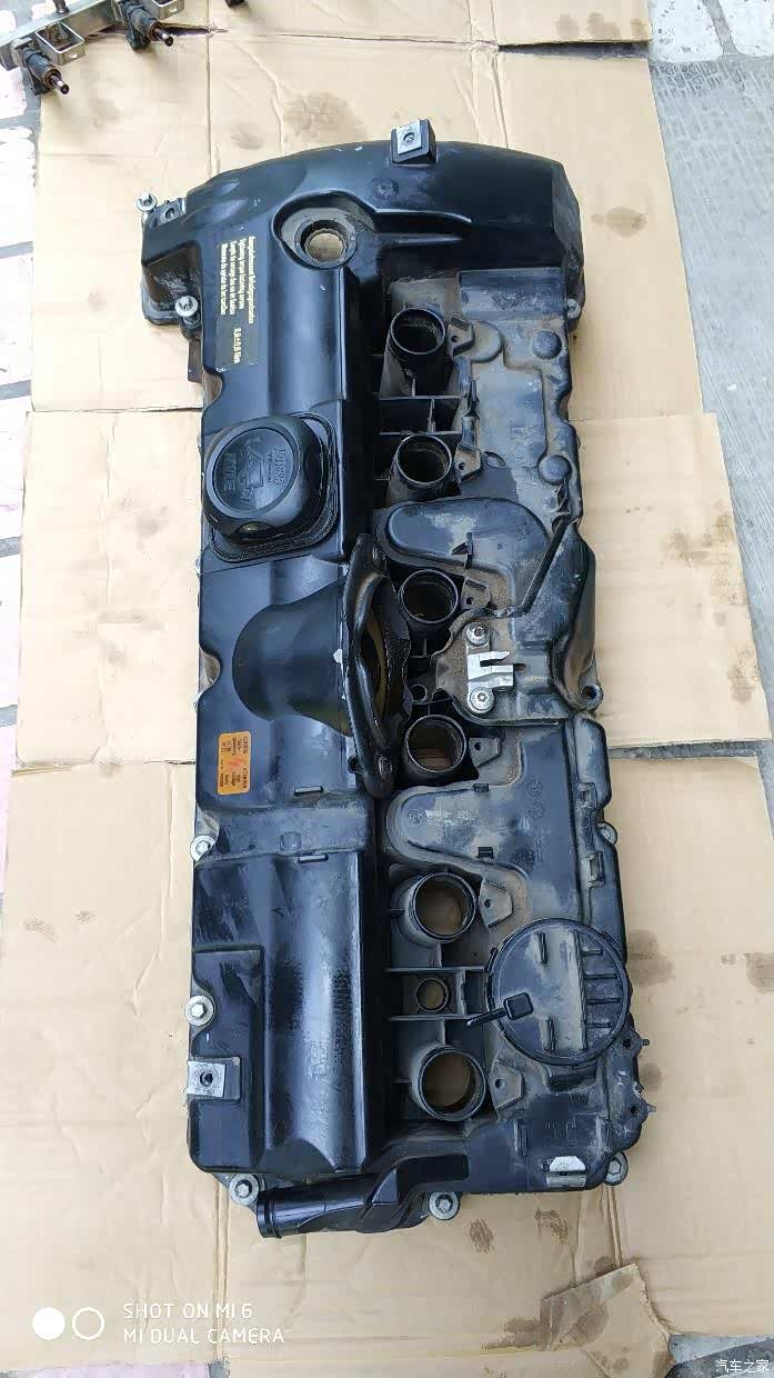

师傅熟练地拆开气门室盖。
拆下来的气门室盖,躺在纸板上准备接受手术。

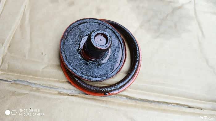

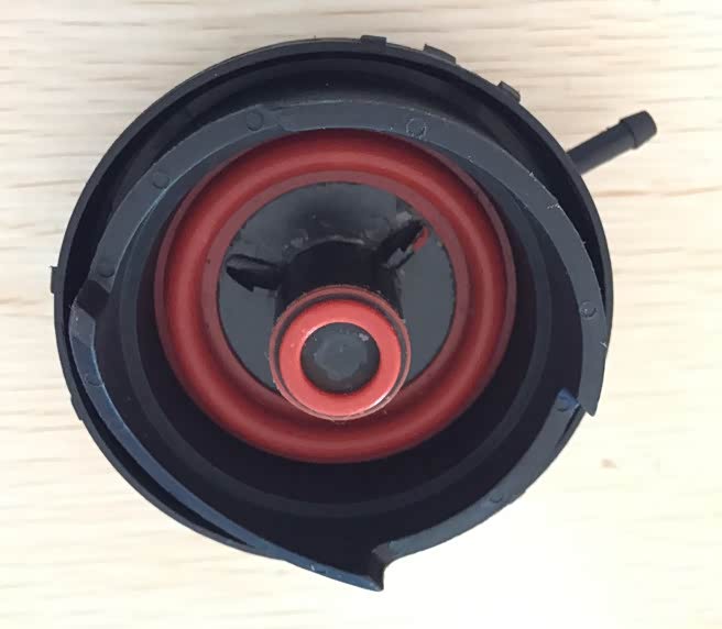

某宝上淘来的废气阀。由于原厂的废气阀是跟气门室盖焊接在一起的,拆废气阀的过程就不详细说了,反正很暴力,安装方法也很粗暴,直接用密封胶粘上去。本人亲自动手,满手油污,所以没法拍照,只能上一个拆下之后的膜片照片:
膜片已经完全破裂。破成这个样子绝对不是只损坏一两天了
换上新的废气阀之后的样子,后面的小美工锯就是拆旧阀的功臣。
膜片破成这个样子绝对不是只损坏一两天了,估计几年前就已经开始破裂了。奇怪的是一直没有什么明显的现象,就算是口哨声也只是前几天才出现,而且一共只出现过两次。网上看了很多膜片破裂的案例,跟我这个基本如出一辙,看来这是宝马的通病,但是这么容易损坏的废气阀居然跟气门室盖焊接在一起,无法单独拆下更换。首先,这肯定是质量缺陷,其次,这样的设计绝对是故意的!

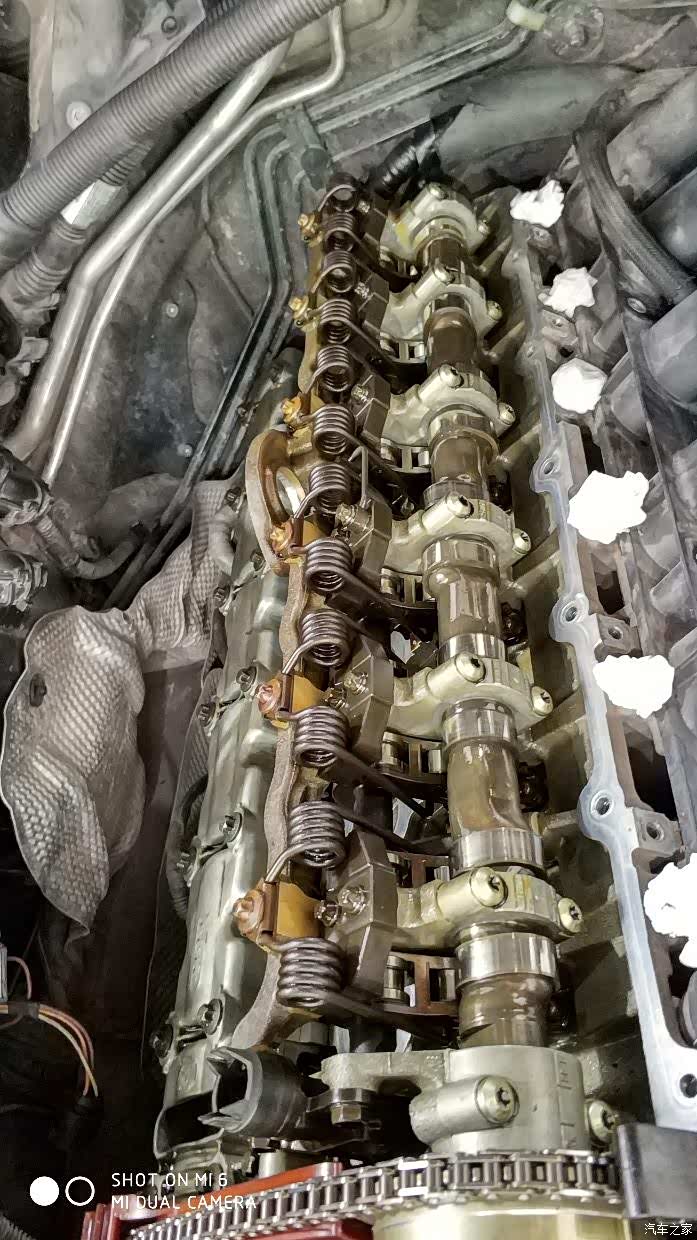

这是拆开气门室盖之后的凸轮轴,10几万公里了,按时保养,干干净净的。

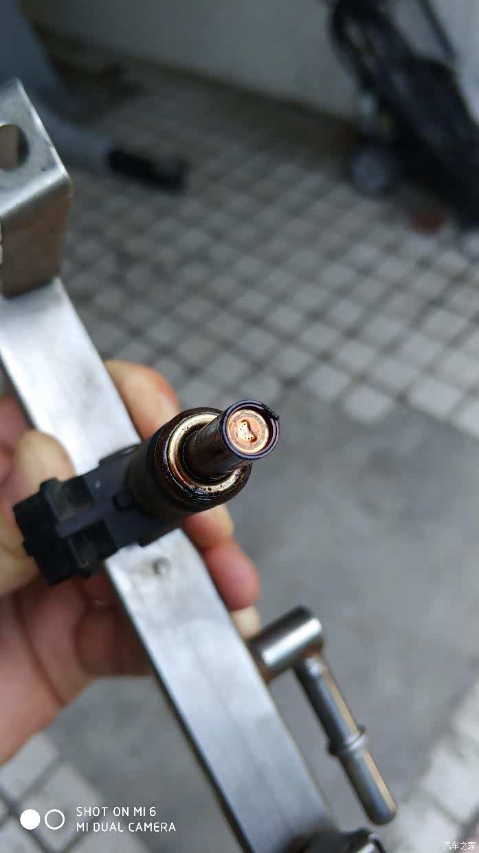

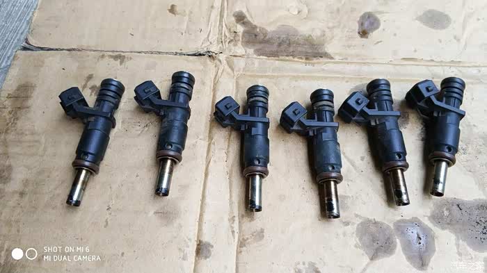

喷油嘴积碳也还不算太严重。
既然都拆下来了,还是顺便把喷油嘴也清洗一下。
