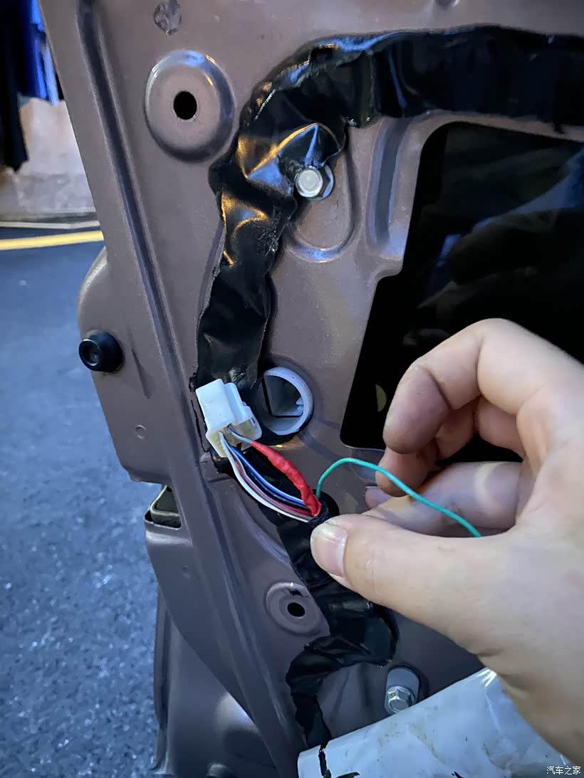

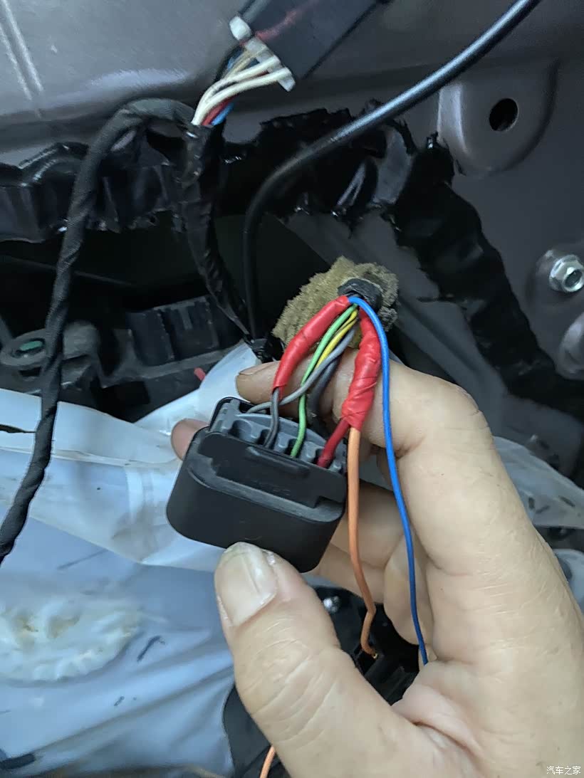

2013传祺GA5安装一键升窗,要拆主驾门接3条线
1拆主驾门,注意主驾按键那个内6角螺丝拆了要撬起按键盒,底下还有一个内6角螺丝,
2升降马达在门的右上角,撕开白色胶纸见到了,
红色常号正12v,灰黑是主架门的信号控制线,
3门左上角有个门锁插头,灰黑是锁车正12V信号线

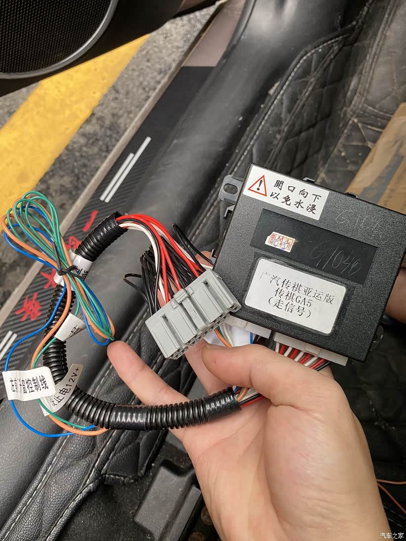

吐槽一下为什么只有锁车关窗单一功能,就是因为主驾的控制是走信号的,所以跟其它3个窗不一样的,老妈说 多样生崖多样溅

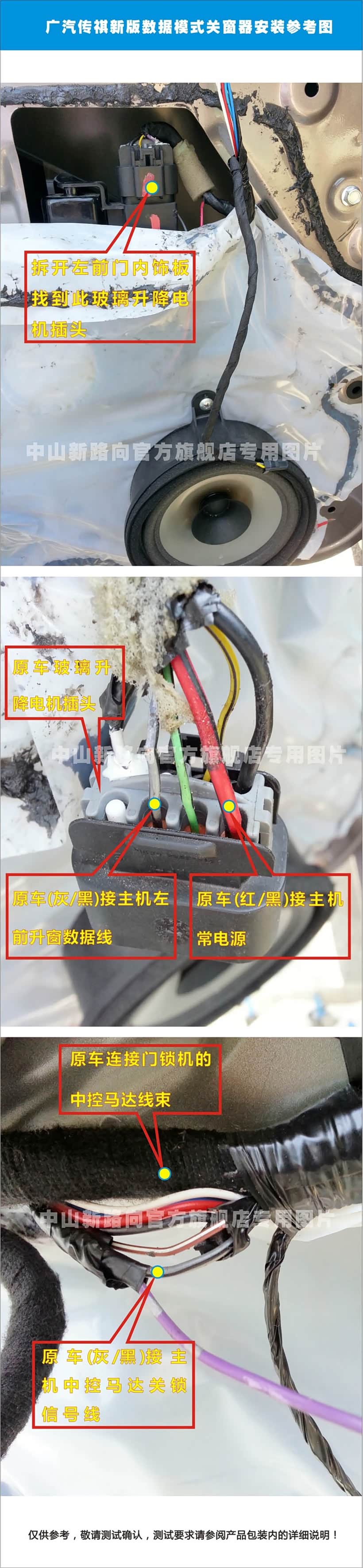

这个是商家发我的
