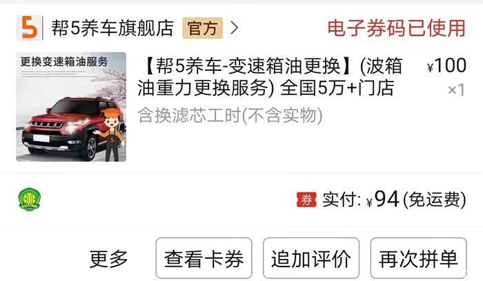

通过对比,最后还是从拼多多买的服务券。

从拼多多买的服务券。类似的券淘宝也有,但是对比了一下拼多多更便宜。
注意:买券都不含拆油底壳的工时费,需要额外支付给汽修店老板100元。

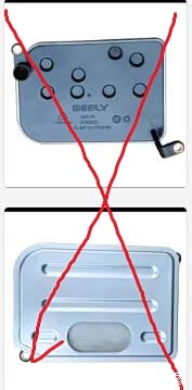

不要买这样的滤芯,这个是不匹配的!!我买的就是错的,本来打算换变速箱滤芯和密封圈呢,这回没法换了。正确的金刚滤芯图片我下面会展示。

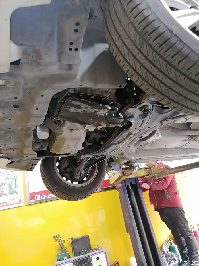

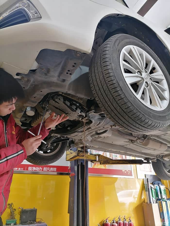

像换机油一样,小哥卸变速箱油放油螺丝。
放油过程中,下面有个大盆接着废油。

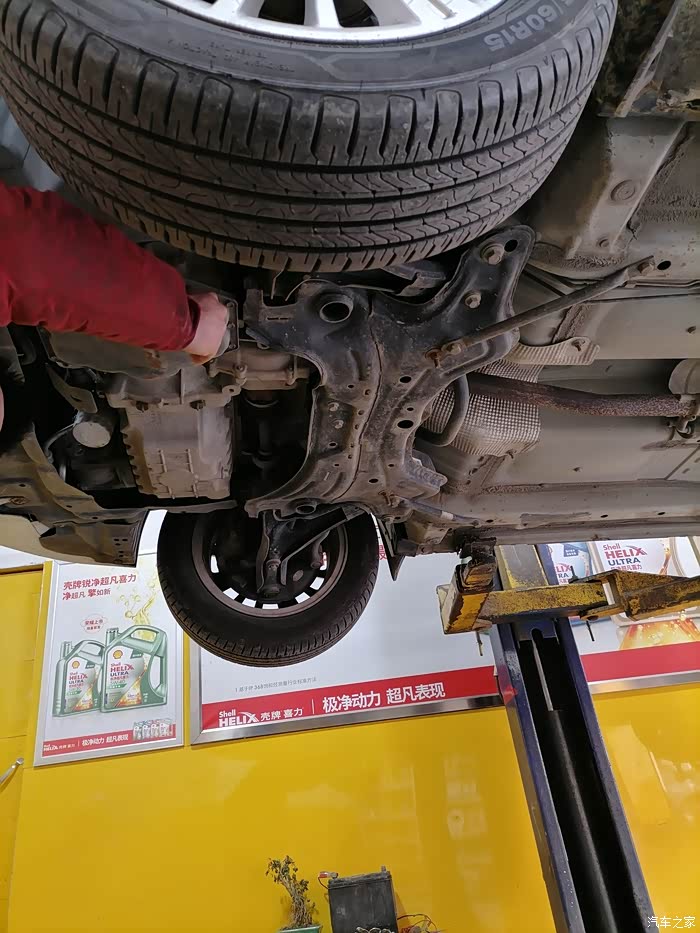

小哥在研究拆油底壳。

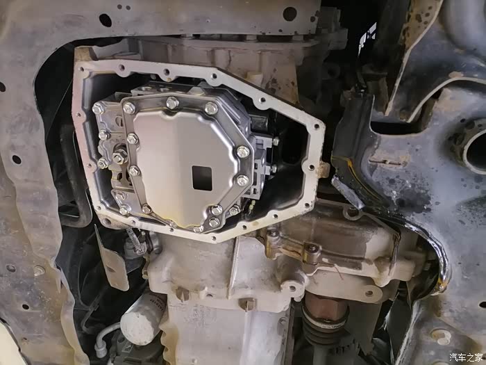

在油液不往下漏的时候,小哥慢慢卸下了油底壳,又倒出了不少废油。
这就是我为什么要拆油底壳的原因,①为了多放一些,②为了一会清洗油底壳。③为了换滤芯
如果要说换得彻底,那肯定是循环机换油了,但那样的价格就得1000元往上了。

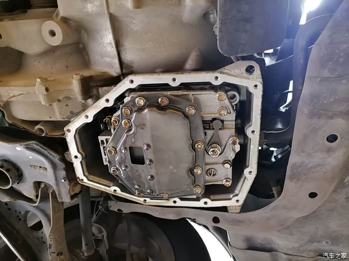

清洗前的变速箱滤芯。
清洗前的变速箱滤芯。

油底壳没有拍照,但是小哥用清洗剂给清晰干净了,油底壳内有2块磁铁吸附铁屑。
