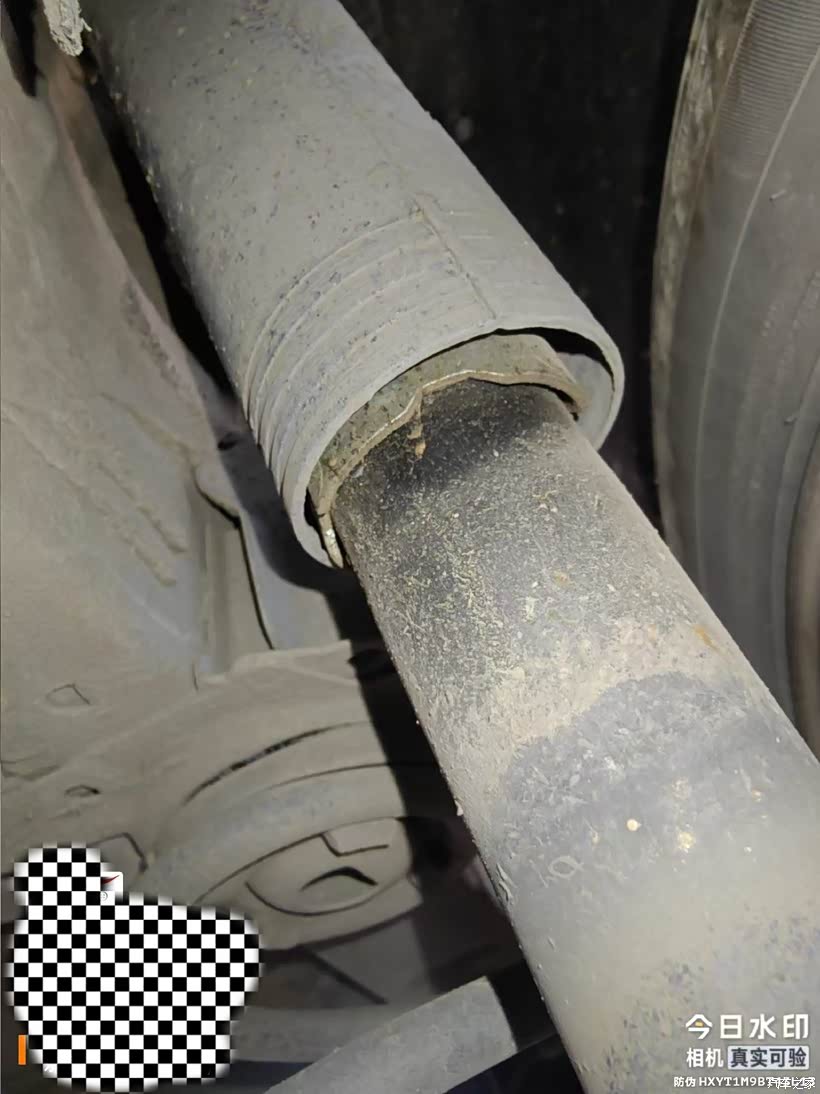

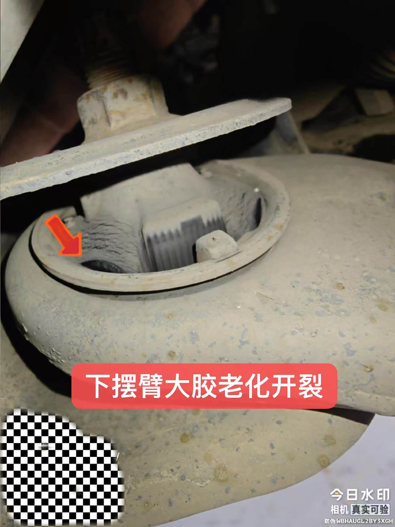

胶套已经完全断裂,起不到防尘防水作用,里面的轴承进水,冲洗掉润滑油,会是啥后果,那时候不仅需要更换胶套,就连轴承都需要更换了。

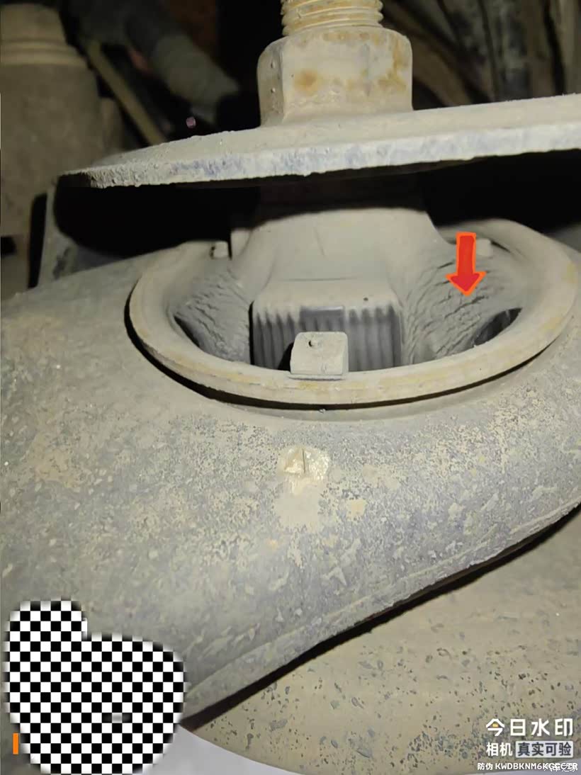

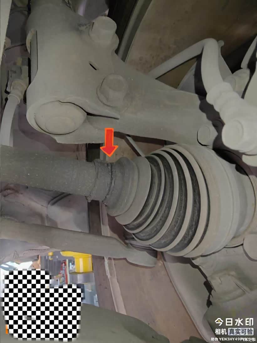

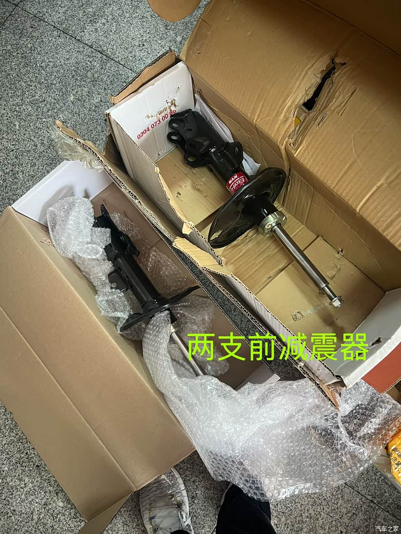

避震器可以换,换完行驶质感会好点,可以考虑KYB黑桶。半轴油封要换,时间长了油缺少了会坏半轴。下支臂裂纹没事,我问过4S说30万再考虑换,但必须要4S换原厂件,千万别单独换下支臂胶套,我已踩坑
卖不了几个钱,换件继续养着吧,实用性第一,离了它肯定难受

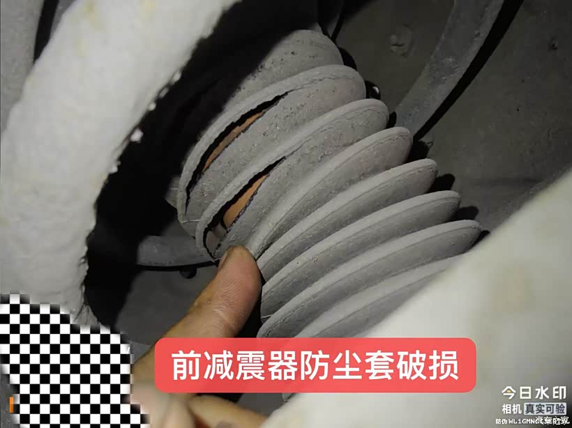

避震器可以换KYB,或者说还有大量替代品可以选。

好避震那个我觉得问题不大,还能再开个几万公里的。倒是那个拉杆油封是真的要换了。
减震器问题不大,半轴球笼套要换
