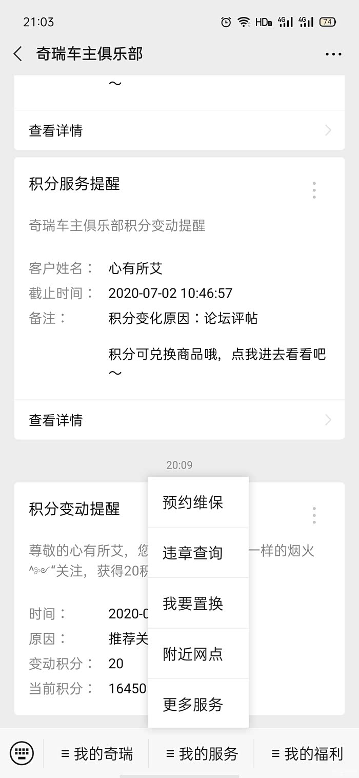

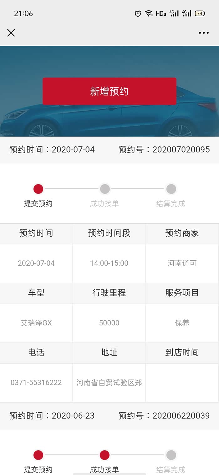

老车主都知道~假如去4S店里保养的话先在奇瑞车主俱乐部预约一下。
预约后在个人中心,我的预约里可以查询到。厂家和相应的店里也都会联系确认,在店里遇到任何问题都可以及时反应,最主要的是,工时费会有打折优惠哦~

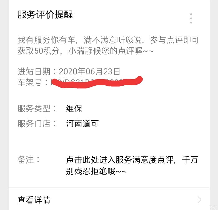

保养后评价还可以有积分赚哦~

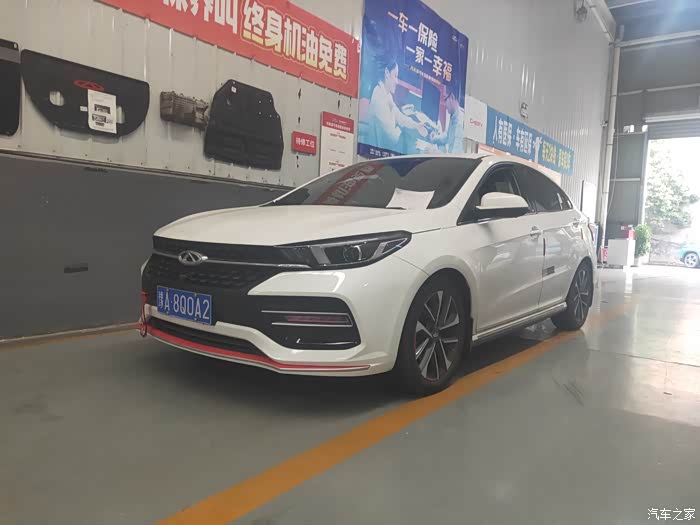

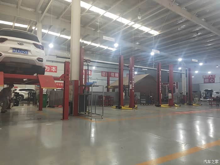

周六下午进的店,因为天气原因,店里没什么人来保养维修,很快便得到了接待。
        首保用的是送的机油,后面用了一次原厂全合成,因为高速跑的多,以后的保养就都是美孚或者嘉实多的40黏度的机油了,这次来店里后说嘉实多的只有30黏度的,所以决定试一次。

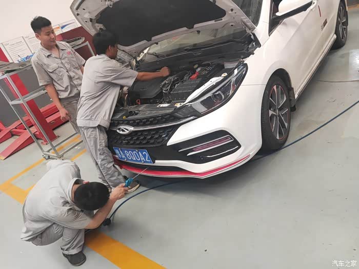

整个车间空旷的很,只有瑞虎5x 和我两个过来保养的,奇瑞质量,和之前相比已经不能同日而语!

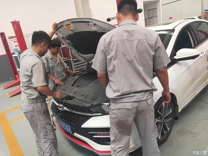

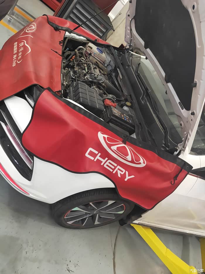

车少人多,为了加快速度,几个师傅同时上手~睿色还是老一套,先拆发动机护板。
流程作业,三件套安排上~

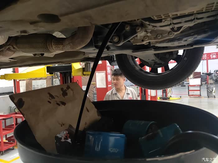

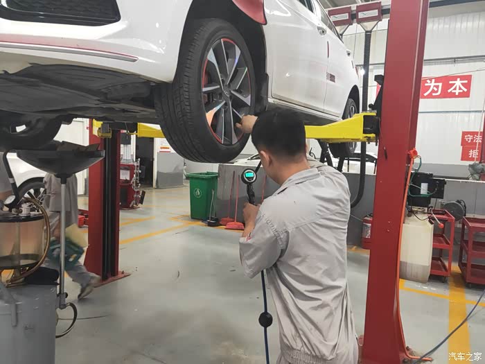

升起车身,开始放油,给师傅交代了一下让多放一点会尽量放空。这次跑了8000公里多一点,机油已经不像新的那么好看了。个人建议全合成的跑个7000-8000就可以更换了。
另外一个师傅在检查胎压,去除轮胎槽内的大石子。。

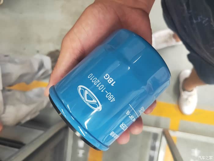

新的机油滤芯~

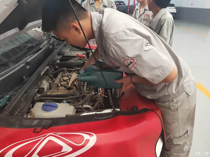

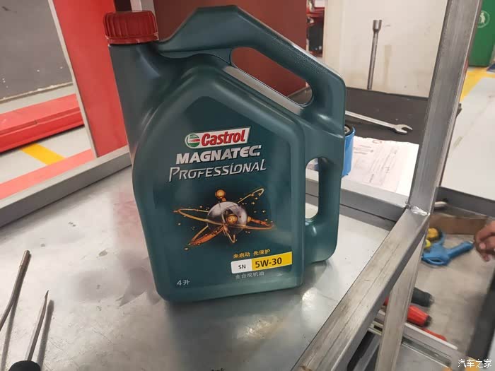

这次保养的主角——嘉实多5W -30黏度全合成机油。

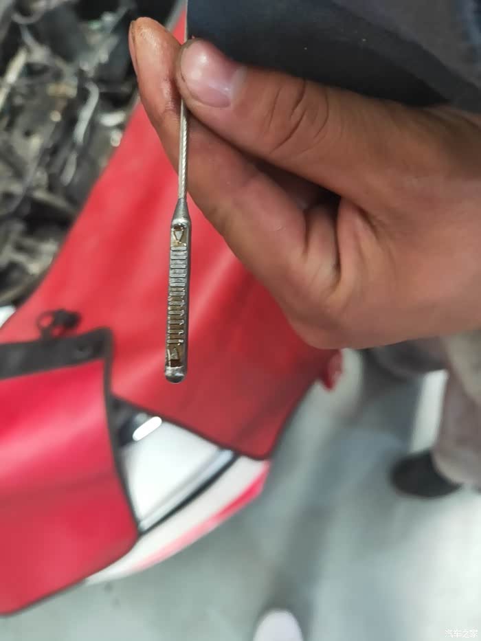

师傅在全神贯注的加注机油~GX 官方指导机油添加是4.5升,但是由于重力法放油不可能完全放空,很多车友都是只加一桶4升或者一桶再添一点。
加了一桶4升后师傅看了下机油标尺说才刚到下刻度线,就又添加了一点,最后机油添加不到4.5升,中线位置,大功告成~

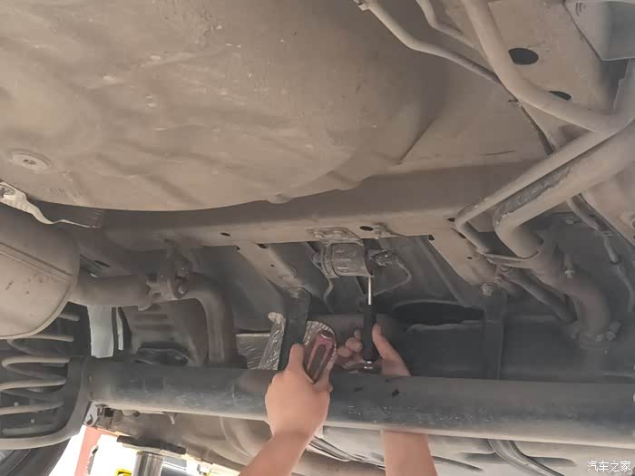

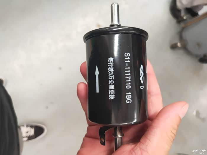

        这次保养前才突然想到,自己之前一直没有更换过汽油滤芯,正常汽油滤芯一般要求3万公里左右更换一次,之前保养那会一直没记起来,这次一块安排一波。各位车友记得3万公里左右保养时也要更换一下汽油滤芯~
汽油滤清器的作用就是把含在汽油中的氧化铁、粉尘等固体杂质或是水过滤掉,一方面可以减少喷油嘴被杂质堵住的几率,另一方面也可以保证流入燃油系统的汽油油质。

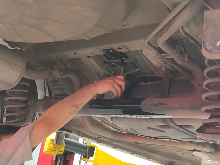

汽车滤芯是在底盘下方靠近油箱的位置。
开始安装新的了,更换汽油滤芯还是很快的,不到10分钟就可以完事~

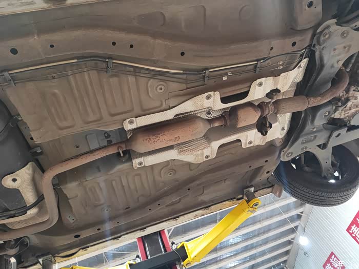

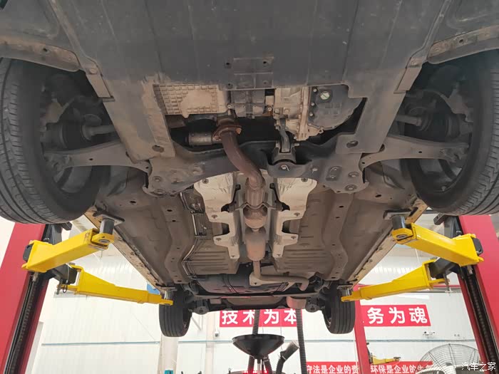

        车子都升起来了,给大家看一下50000公里过后,艾瑞泽的底盘情况~
       出厂带有喷涂,整体来说状态还是比较良好的~升起来看到平时底盘剐蹭留下的痕迹心里还是比较难受的。

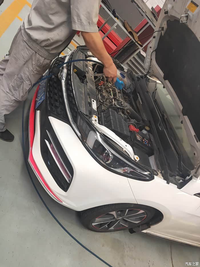

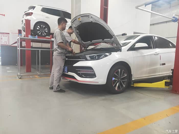

机油机滤,汽油滤芯都更换好了,车子落下来吹一下发动机舱~本来师傅还准备把我的空气滤芯和空调滤芯拿出来吹一下,我想着换没多久就没让他们拆。
两个师傅装护板,另外一个师傅看到冷凝器上很脏就也帮忙吹一下。
人多干活就是快,不到30分钟保养就完成了,开始安装发动机护板~

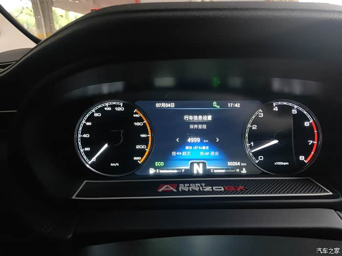

保养里程清零~恢复5000。

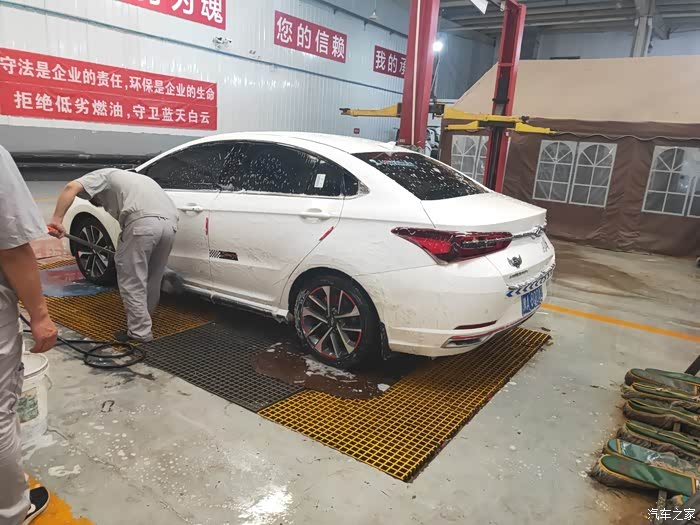

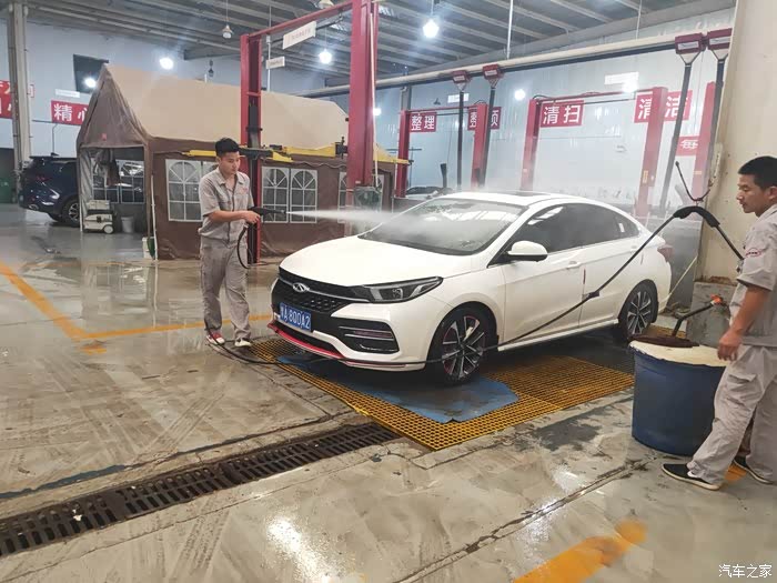

再清洗一下爱车~
洗完马上又变成小靓仔~

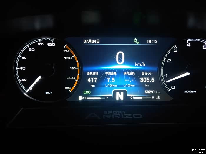

刚保养完的油耗~
