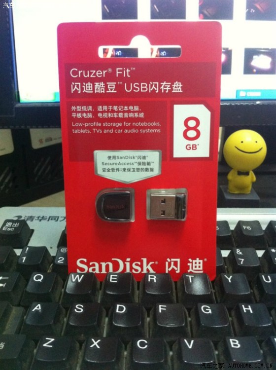

测试了USB,用的SANDISK的32G的酷豆,可以放FLAC格式和APE格式的无损音乐,MP3更是不在话下。奇怪的是却不支持最简单的WAV格式,没办法,好在用FOOBAR全部转FLAC也很方便。效果感觉明显比MP3好,最重要的是,有了暂停键!!!!所以,换机还是值得的。
