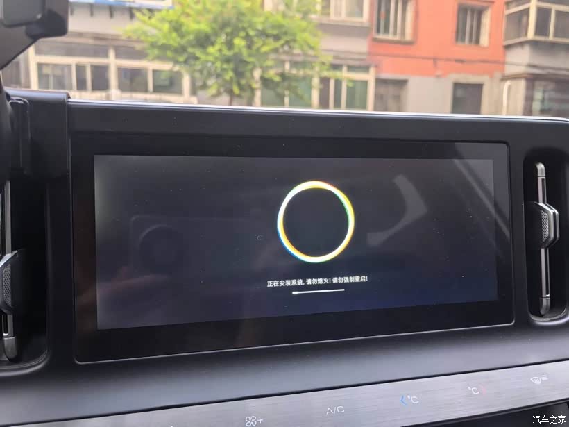

转眼间买车3年了,车机系统已经不再大更新(近一年间小更新有几次,新增了蓝色主题,开放了WIFI连接),爱折腾的我尝试了多种车机方案,偶然间发现了这辆车可以升级五菱LingOS(非官方改版),思来想去还是体验了一下。
宝骏RC5升级系统

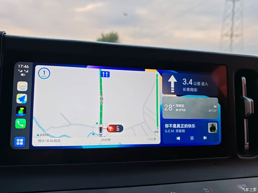

宝骏RC-5内置华为Hicar,华为手机连接Hicar可以解决上述问题。截止24年9月30日,华为Hicar新增了荣耀Magic6系列以及新款数字系列连接,上述手机可通过Hicar通道连接手机“荣耀车联”,这是官方解决导航以及音乐问题唯一办法。
宝骏RC5华为Hicar
宝骏RC5荣耀车联
但体验了一段时间,弊端也就出来了。Hicar车联之后,调节空调就只能通过面板调节,Rc5低配版面板不能切换内外循环,内置的华为/荣耀手机语音助手也不能调节空调。路过空气不太好的地方儿,车里突然一股异味儿,很伤脑筋。亦或者可通过至少三步的操作退到原主页,再通过屏幕空调系统切换内外循环,有些影响行车安全。

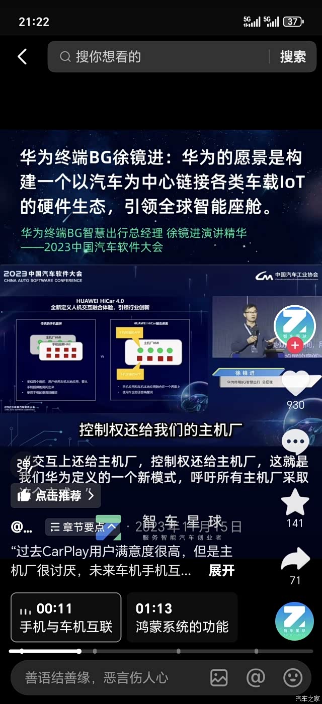

看到一个说法我很赞同,车机系统的体验交互,还是应以车主机为主,把交互、控制权还给主机。这还是华为自己说的。ahl_吃惊
Huawei HICAR 4.0发布会

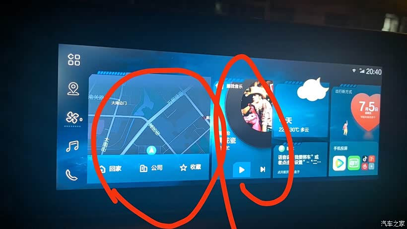

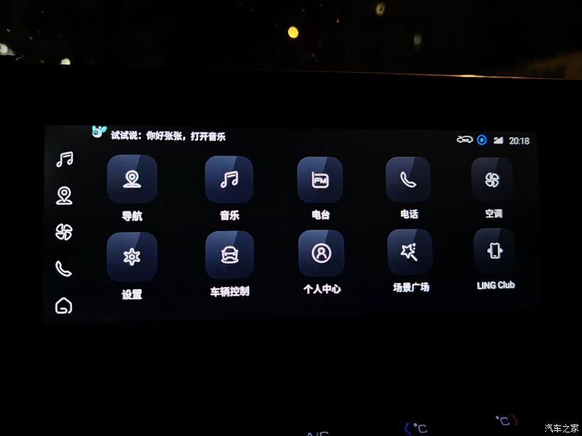

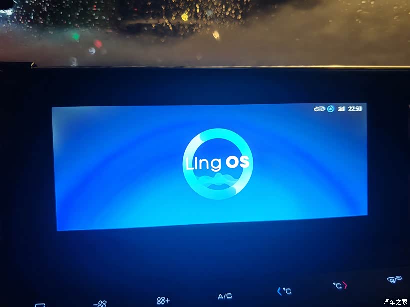

上面说了那么多,其实就导航和音乐问题。体验了灵犀LingOS之后,这个情况改善了很多。

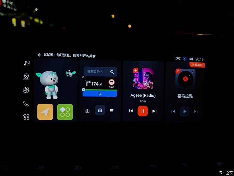

宝骏RC5 LingOS主页

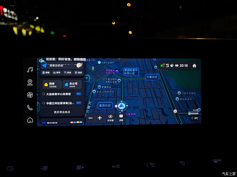

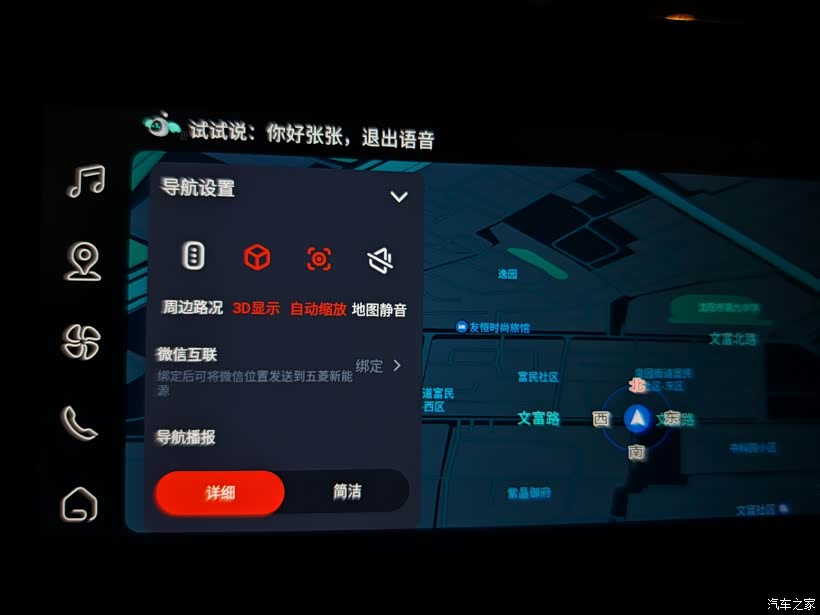

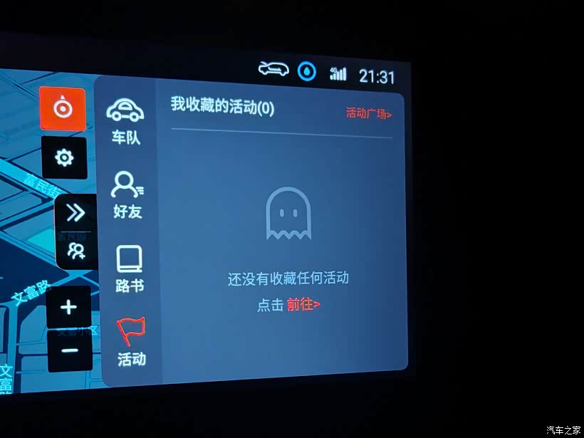

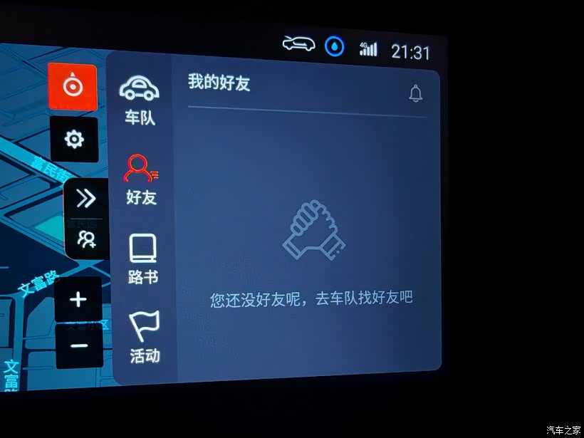

首先,导航仍然内置百度地图。功能多一点点(我觉得作用不大),版本还是很低,因为我用高德习惯了,我没有路测稳定性。下面放上几个截图。
LingOS百度地图功能
LingOS百度地图功能
LingOS百度地图功能
LingOS百度地图功能
LingOS百度地图功能
LingOS百度地图功能
LingOS百度地图功能

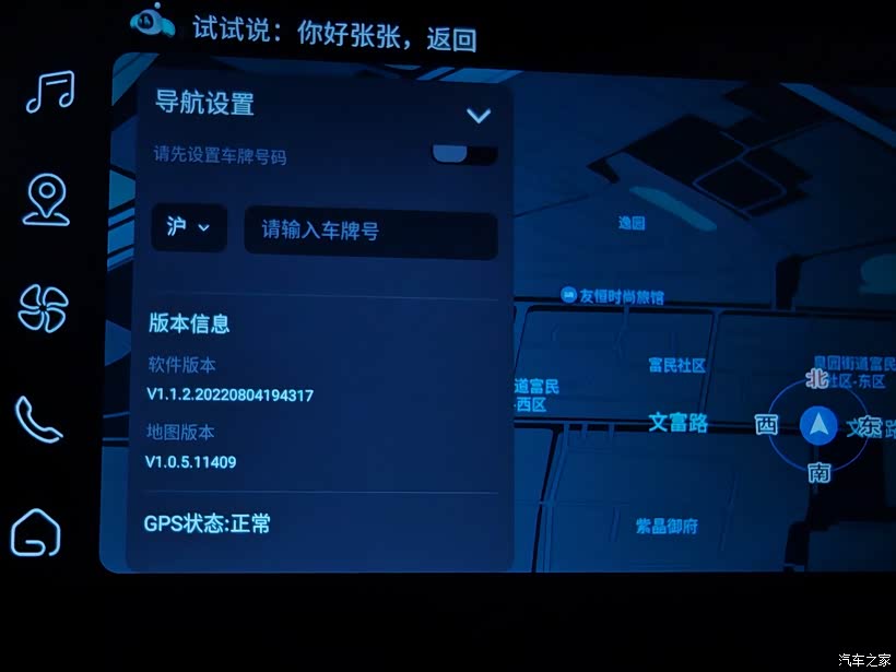

LingOS百度地图版本号

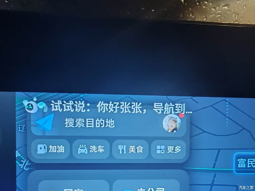

因为LingOS的内置占用比较大,原装百度地图我给屏蔽了。自行安装了高德地图车机版8.1,界面排版尚可。
高德地图车机版8.1

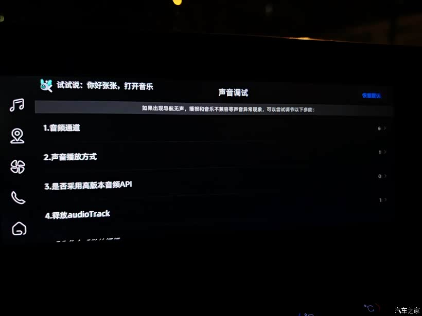

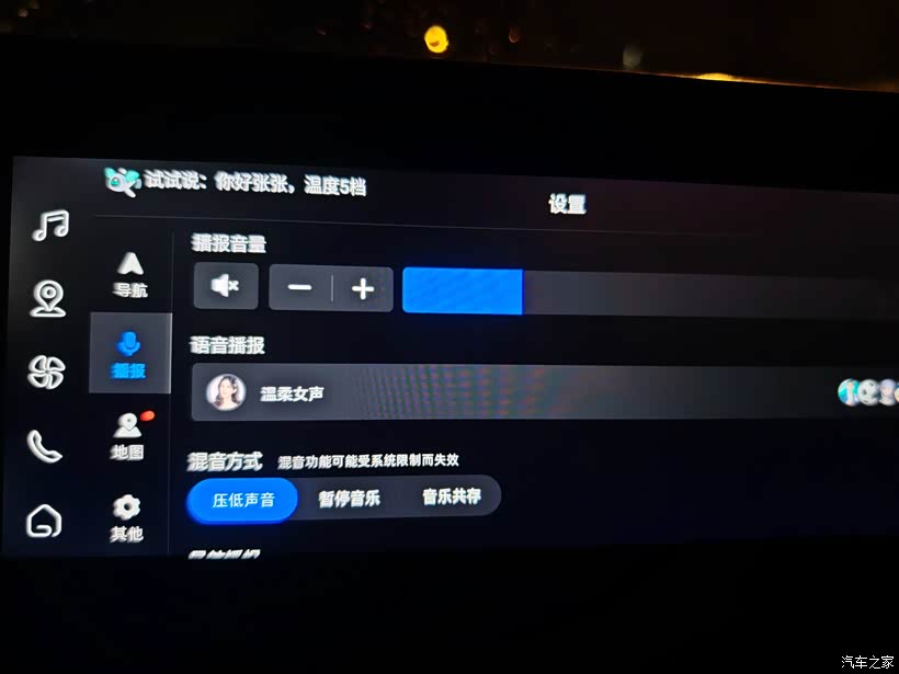

第三方应用最大的问题就是声音通道不匹配,在高德地图车机版8.1(V7以上均可)上。可以在设置中点按10次“播报”,调节声音通道。
高德地图车机版设置
高德地图车机版声音调试
调节“音频通道”后可以调出声音,但截止目前不能自由调节音量大小,播报压低声音/暂停音乐不可用,除非调整至和音乐APP同样的通道(笔者测试14通道可以),但这样一旦关闭了音乐,那么高德地图也没声了。我个人倾向于调出声音就行。设置中可以手动调节道德音量大小。平常我也不调。有声音就够用。

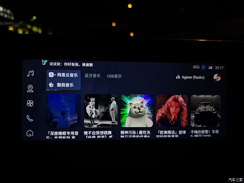

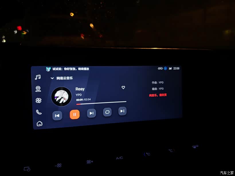

再说音乐,LingOS内置网易云音乐、酷我音乐。二者都可关联各自app账号。酷我就不说了(╮(¯▽¯)╭),网易云音乐非常方便,截至目前,免费的歌单曲目很多,开车的时候不会像酷我一样频繁提示充会员(会员专属的歌曲,在网易云音乐上完全不会播放,会自动跳过)。
同时也可以选蓝牙音乐以及U***音乐,与宝骏一致。
LingOS新增网易云音乐
LingOS默认没有Hicar功能,我升级的版本内置了第三方Hicar,经测试,排版问题很大。不建议尝试。对Hicar执着的朋友,不建议升级我这个版本的LingOS。
和宝骏一样,如果安装了第三方音乐APP,也会出现声道问题。具体表现为音量大小不可方控,有一些桌面虽可以方控,但长按音量功能也不好用,总之,我是不推荐用三方的。
像我一样安个高德,嫌麻烦只听内置音乐的,完全可以尝试LingOS。
LingOS网易云音乐

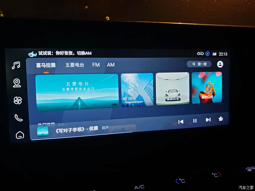

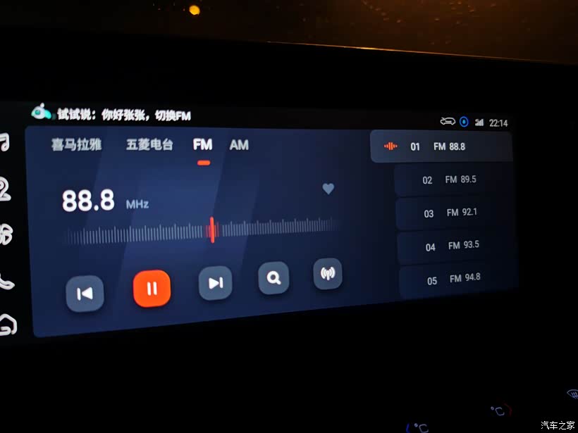

LingOS的电台功能为内置喜马拉雅,里面有五菱电台,收音机。也很好用!
LingOS内置喜马拉雅
开启喜马拉雅后,内置网易云会暂停。二者不互通。主页左上角音乐图标仅关联网易云与酷我,不关联喜马拉雅。
LingOS内置收音机

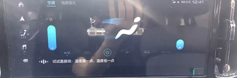

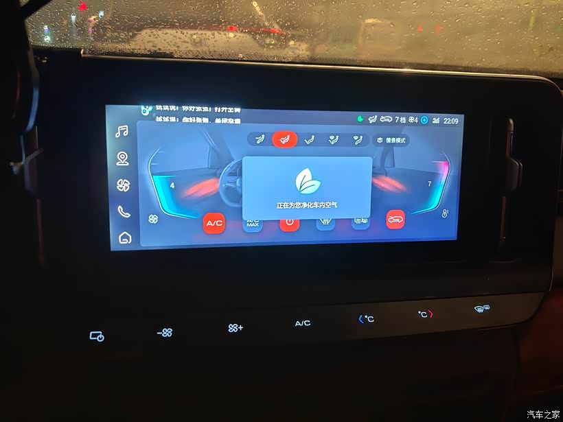

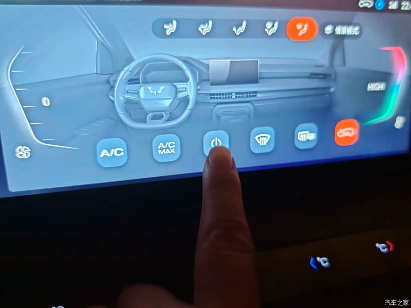

有一些小彩蛋ahl_旺柴,面板调节空调时,LingOS系统会强制跳转到空调调节界面。很友好。
空调操作界面与宝骏类似,没有上手难度。
LingOS空调调节界面

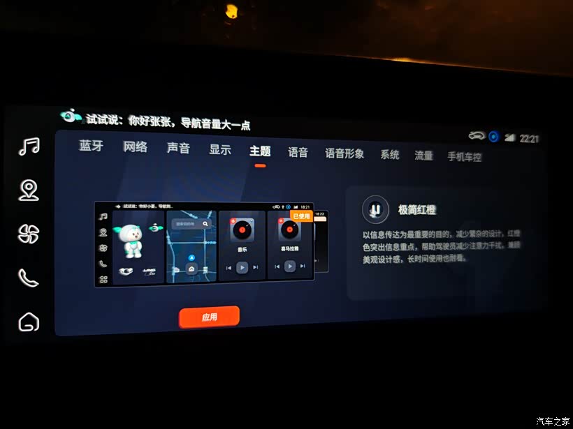

主题也蛮多
LingOS主题

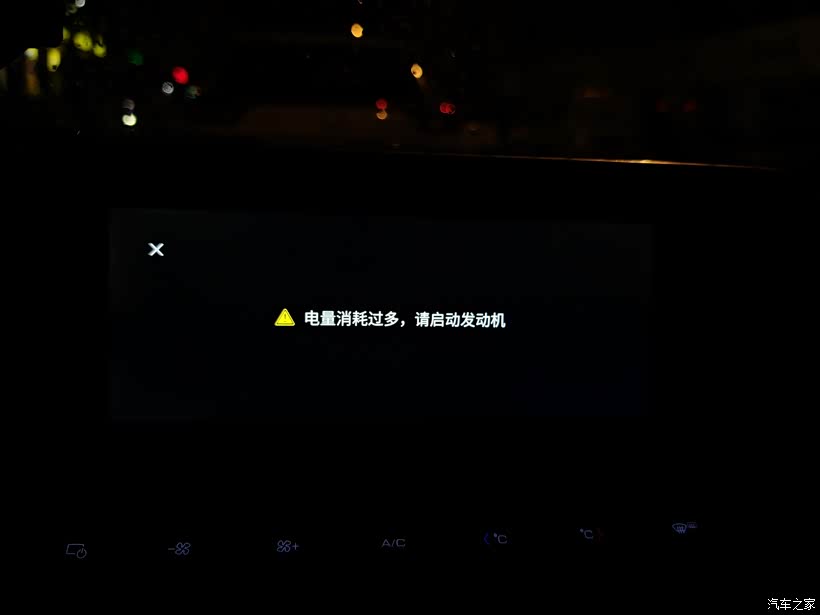

当车机熄火后,长时间开启屏幕,LingOS会弹出提示提醒。
LingOS电量消耗提示

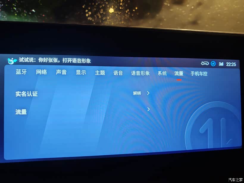

流量实名认证可解绑(我充钱了,就不测试了ahl_旺柴
LingOS流量设置

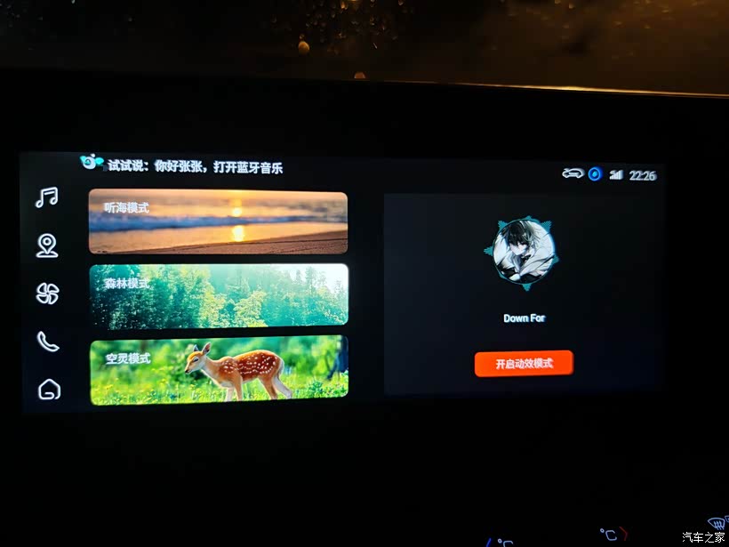

“场景广场”可设置音乐动效(未测试)
LingOS场景广场

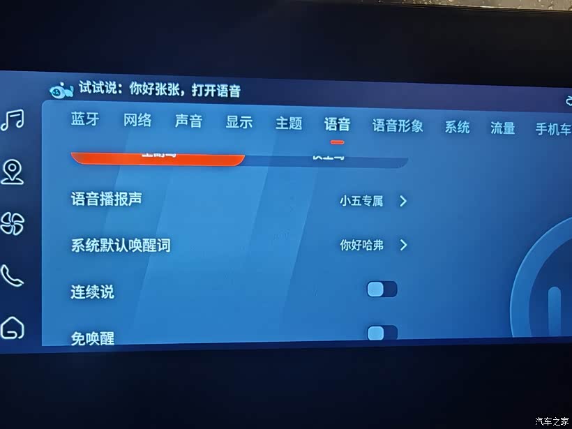

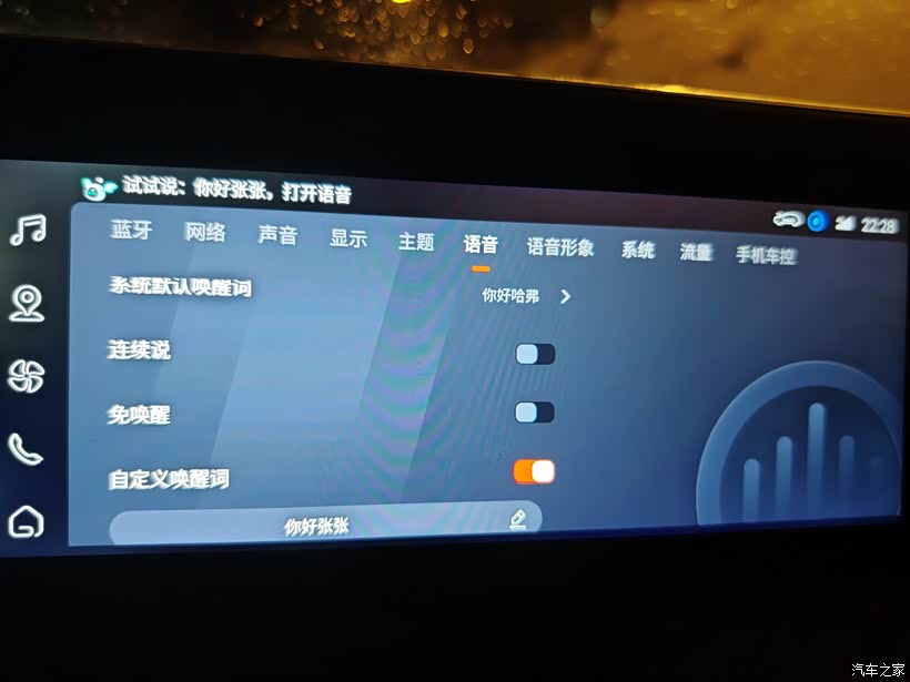

语音助手可自定义唤醒词,不用像宝骏一样,必须要投屏才行。测试好用。
LingOS自定义唤醒词

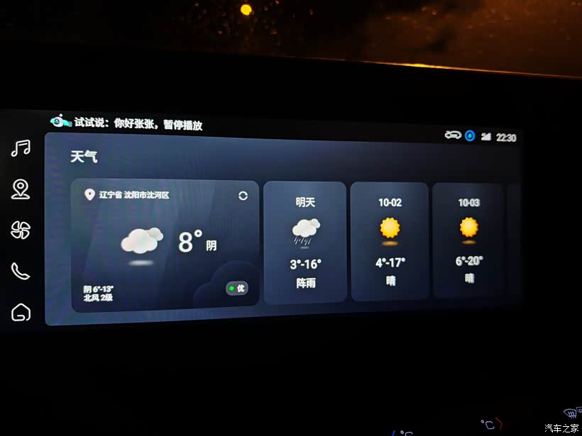

内置天气应用
LingOS天气

2.空调操作页面不能通过“开启/关闭”按钮开启空调,该按钮仅可关闭空调,但不能开启ahl_旺柴。开启空调可以通过页面两侧滑动风量/温度开启,亦或者直接按面板,我一般都摁面板开空调,不会单独进空调页面,况且按面板之后,它会自动进空调页面,更方便。

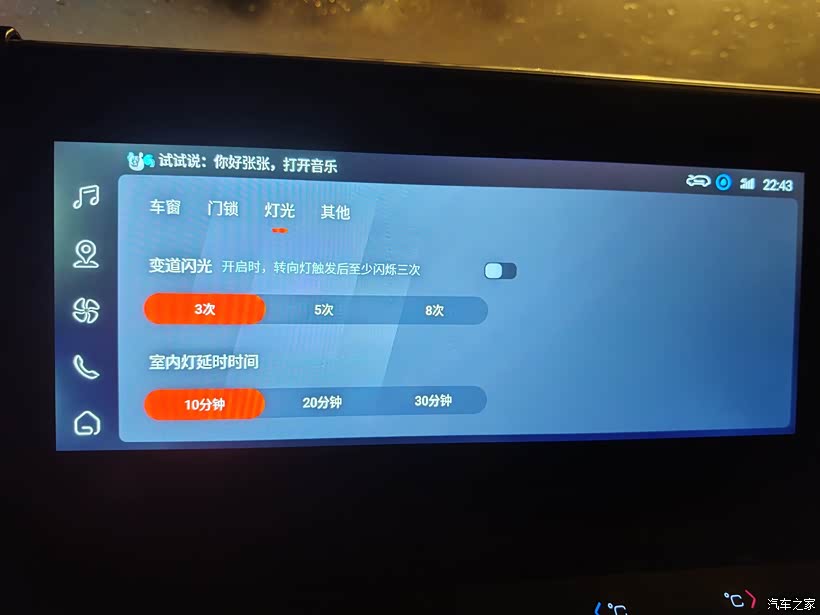

3.变道闪光默认三次,无需调节,开启调节5次/8次,变道闪光会失灵。(这种系统的操作,能不动尽量别动)

4.该固件版本小菱语音不能调节“系统默认唤醒词”。即便改了,也唤醒不了,还有几率重启车机。
Bug

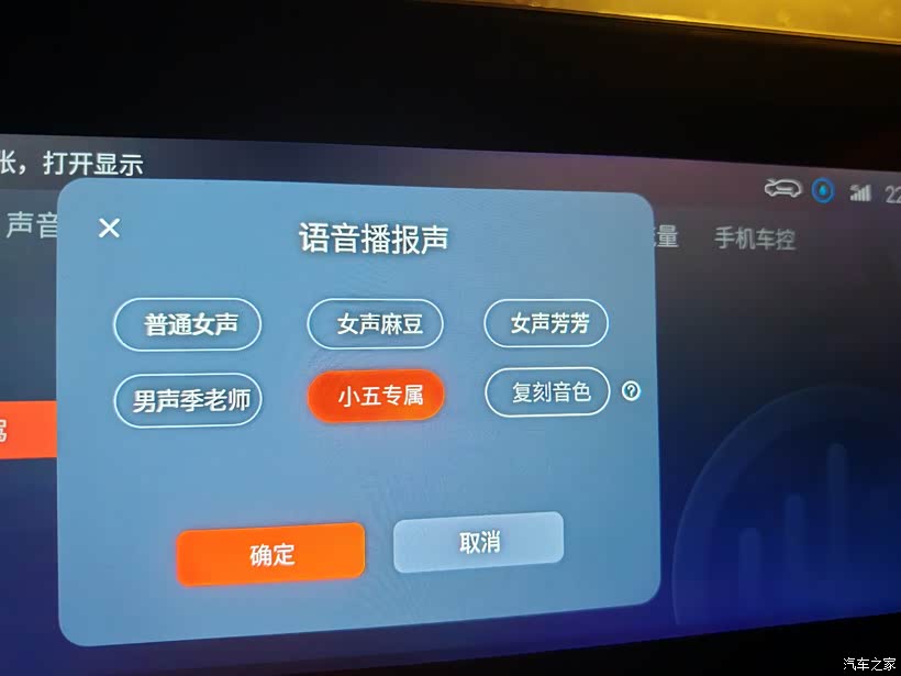

5.语音播报“复刻音色”不可用。
Bug
