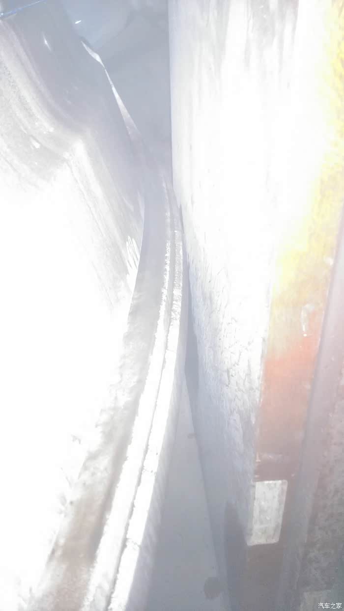

现在来看看小雷的节气门长啥样

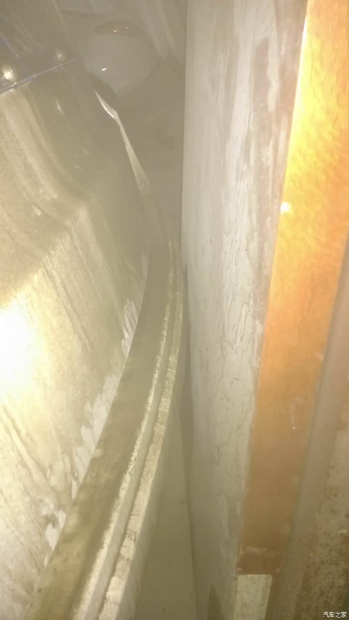

接着拿着你的炒鸡除污喷雾喷喷喷~~~
另一面这样清洗不到,没关系,用个小棍子顶过去喷喷喷~~~~~
最后,安装好蓄电池的负极,点火着车就好啦~~~
港真,楼主30000公里下来小雷的节气门真的挺干净的,根本没啥积炭,只要用布擦擦就好了。。。。。不需要什么深度清理啊,等到了50000公里再拆下来看看吧~~~
