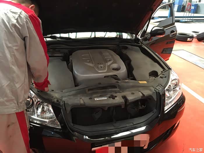

今天的主角,我们的大皇冠。
12年的车,已经7年了。看这个车还是一个3.0排量的……3GR发动机。
现在仪表已经开始显示检查VSC系统。但是这只是打开了点火开关,并没有启动车辆。
148465公里数。
已经启动车辆。发动机故障灯亮了,防侧滑灯亮了。中间的显示屏显示检查VSC系统。

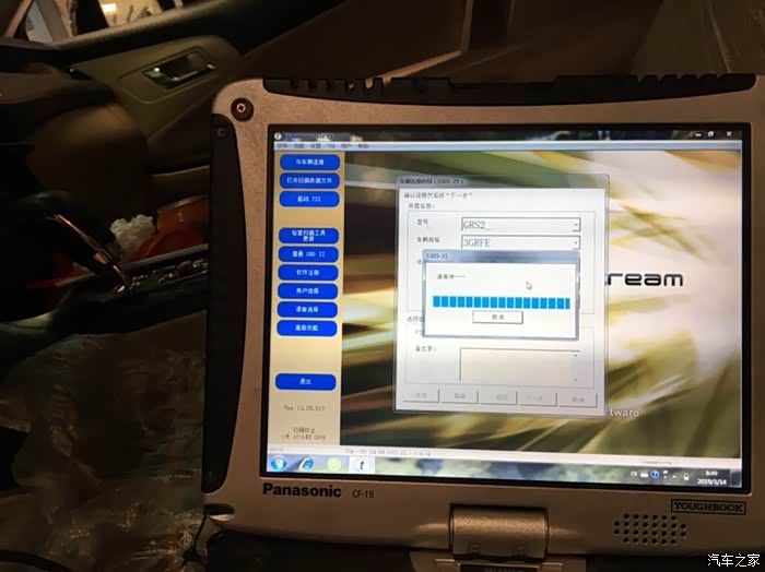

这个时候就需要用检测仪来调取故障码了。

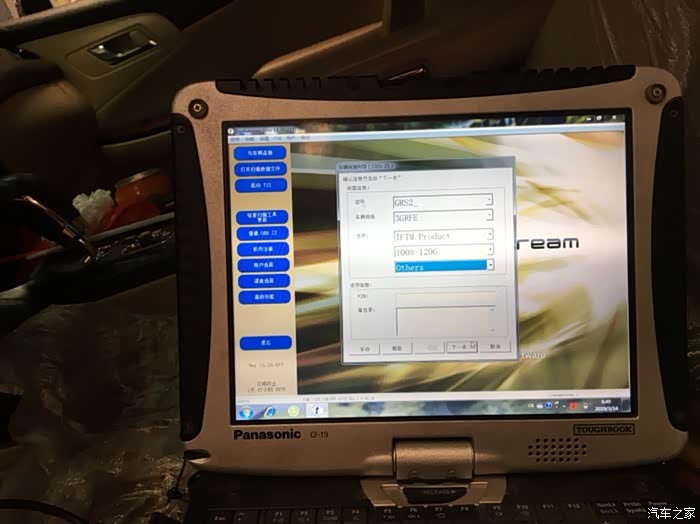

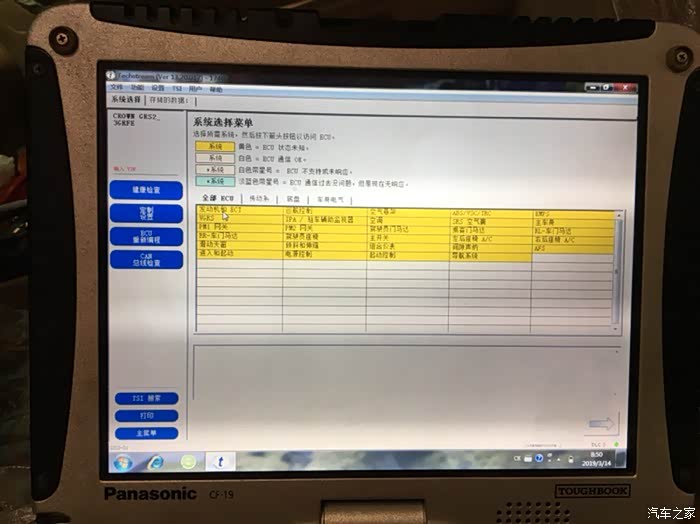

GTS诊断仪。
一定要选择正确的车型,如果车型有错误的话,调取出来的故障码有可能就会有区别。
电脑正在与车辆进行通信。需要稍等片刻……
不愧是皇冠。车辆配置了这么多的系统……当然我们只需要选择发动机系统就可以啦。

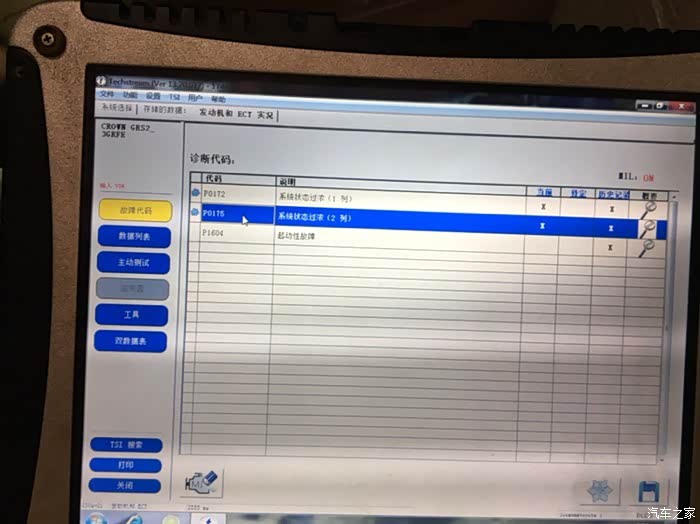

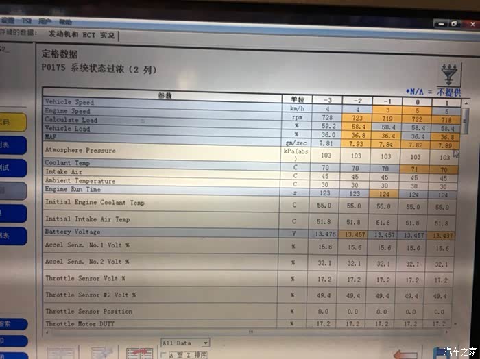

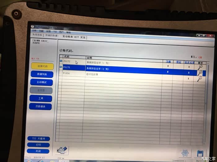

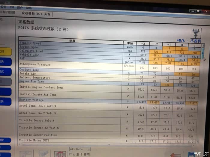

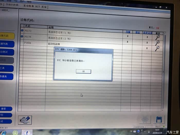

故障码已经读取出来了。系统状态过浓。1列和2列。这个故障的出现,我们基本上可以排出空燃比以及氧传感器了。因为故障同时报的一列和二列。两边传感器不可能同时损坏。需要检查牵扯两边气缸的部件了。

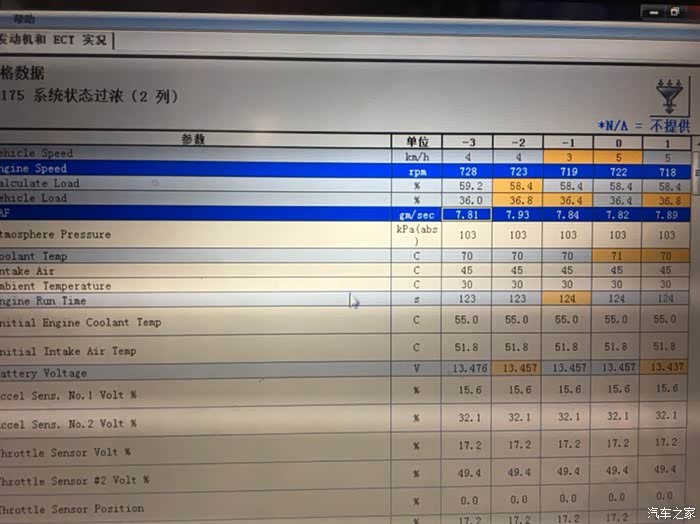

点击故障码之前的小雪花,就可以看发生故障时的定格数据。

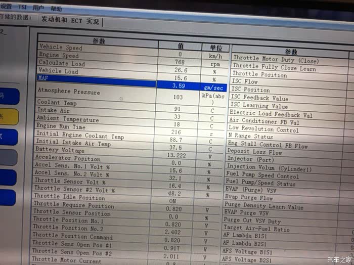

看一下定格数据,也就是故障发生时电脑存储的故障数据。别的先不用看。观察前面五个数据。
从前五个数据可以看出,车速在4公里。发动机转速七百多转。进气量达到了7毫克每秒。显然进气量大了。

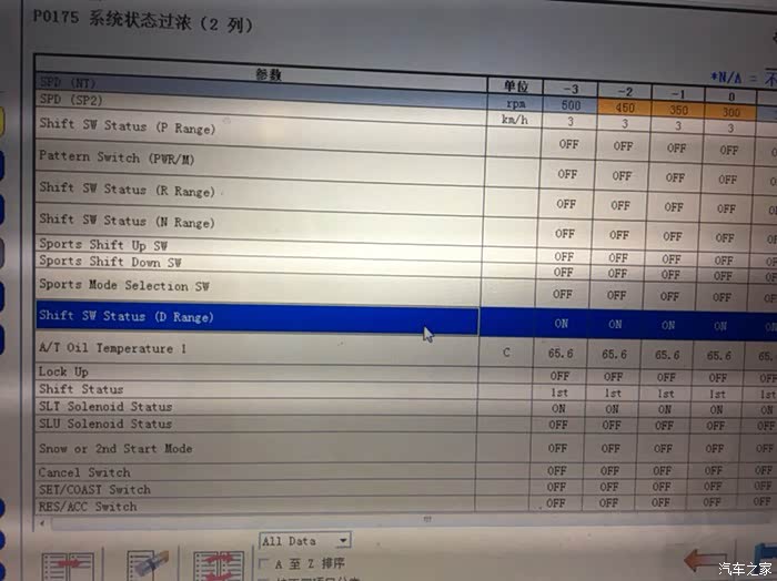

观察一下档位在D档上面。
看一下,发动机转速与进气量明显不匹配。

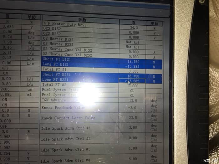

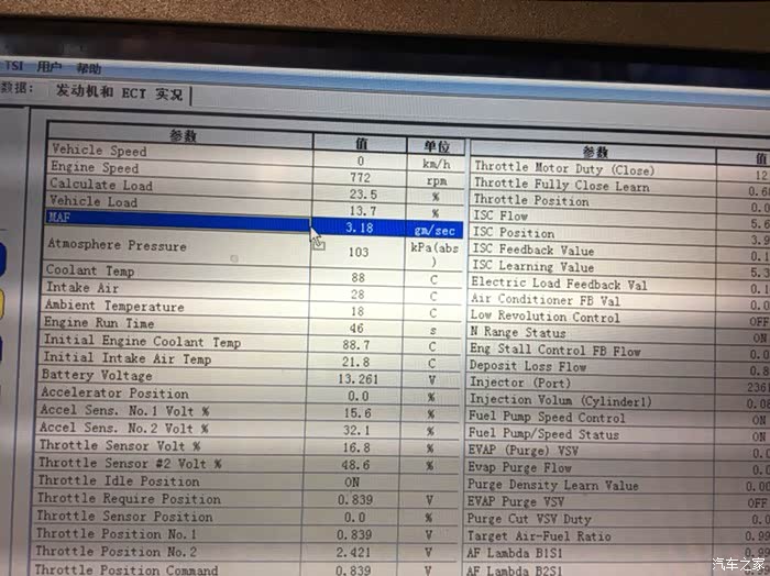

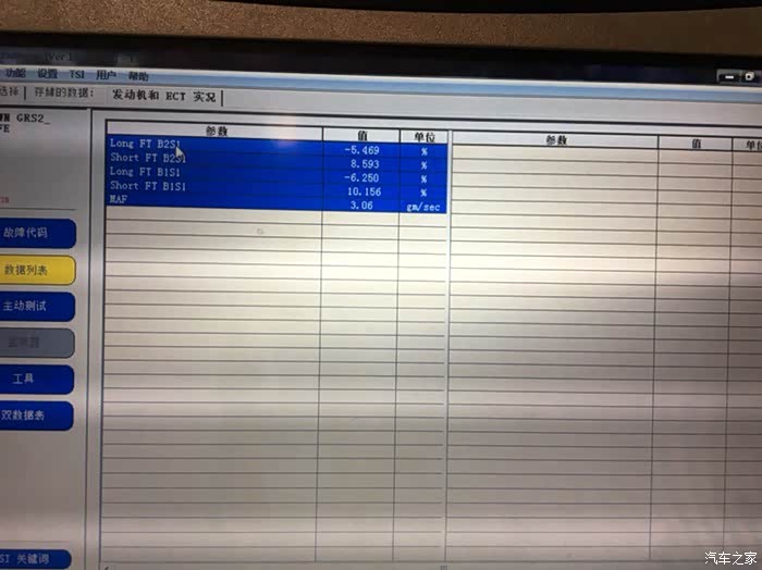

再次看一下实时数据流,正常怠速情况下进气量在3.5左右,正常情况下这个进气量应该与发动机排量差不多上下便宜不是太大,显然进气量还是大了。

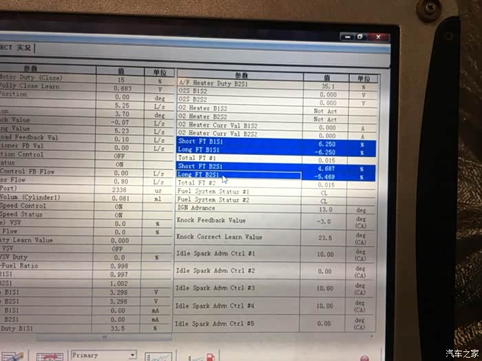

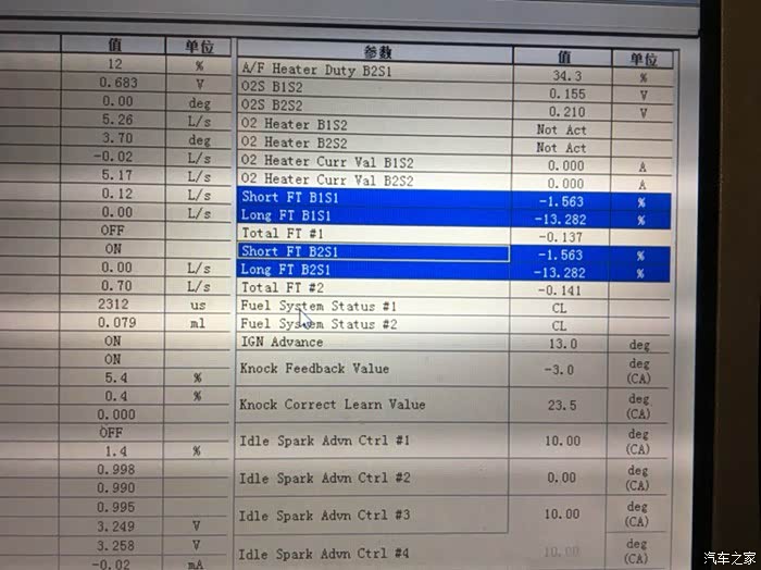

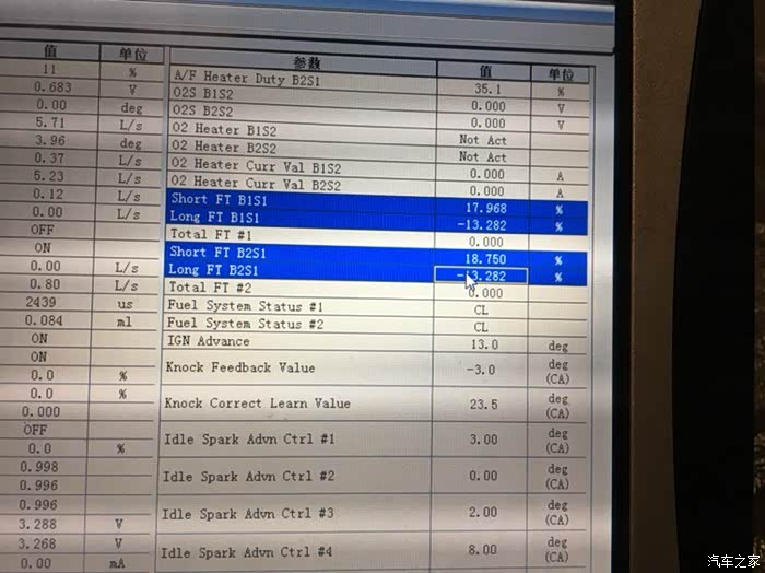

然后再次观察燃油修正。short为短期燃油修正,long为长期燃油修正,在丰田车里面总燃油修正为长短期燃油修正之和。可以观察到两者相加依然为负数。
如果修正之和为正数,则表明系统混合气稀,发动机电脑正在控制增加燃油喷射量,如果为负数则表明系统混合气浓,电脑正在控制减少喷油量,从上面数据看的话说明系统还是比较浓。在这里看出来了。空气流量计显示数值比较大,发动机电脑则认为进气量比较大所以增加了喷油,一部分燃油并没有被燃烧直接排出了排气管。但是实际进气量没有这么大,空燃比和氧传感器则检测到混合气比较浓了……与发动机电脑相矛盾,所以才会出现故障码……

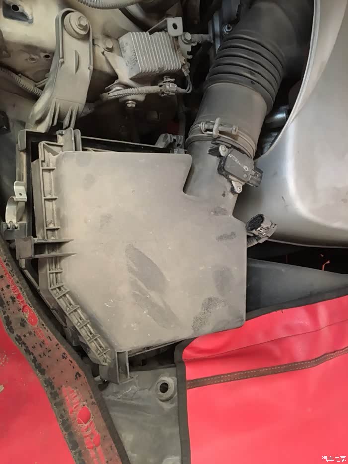

那就先检查空气流量计吧。

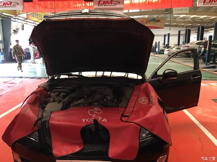

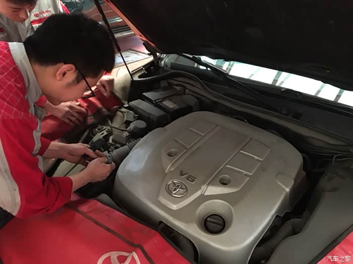

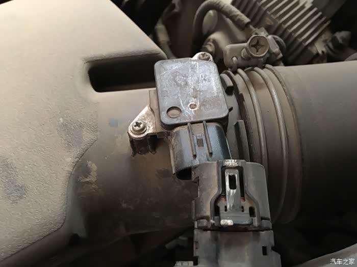

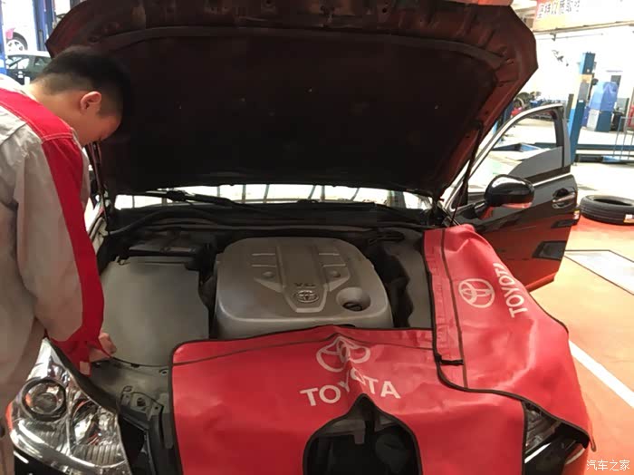

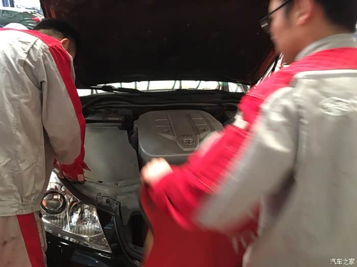

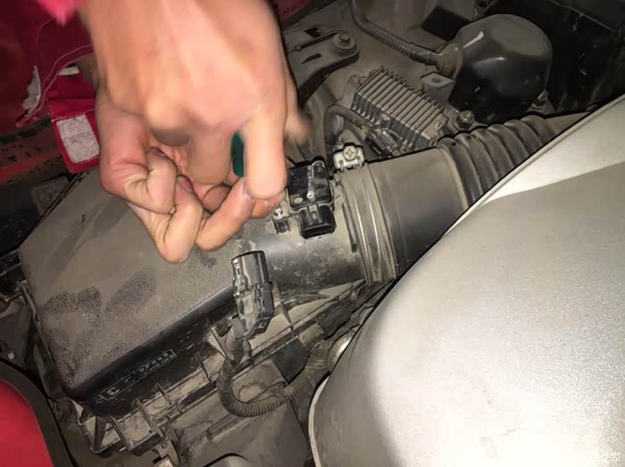

在右前大灯内侧的空气滤清器外壳上面安装。
拆掉右侧发动机舱饰板。
拔掉空气流量计插头……
就是这个零件,空气流量计。

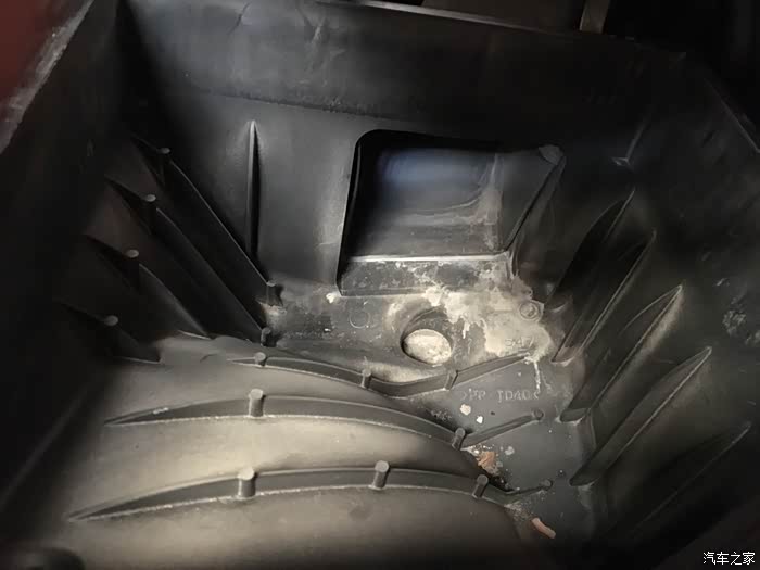

空气滤芯外壳并不是太脏。

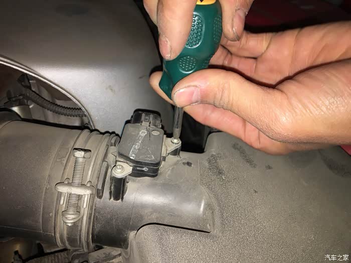

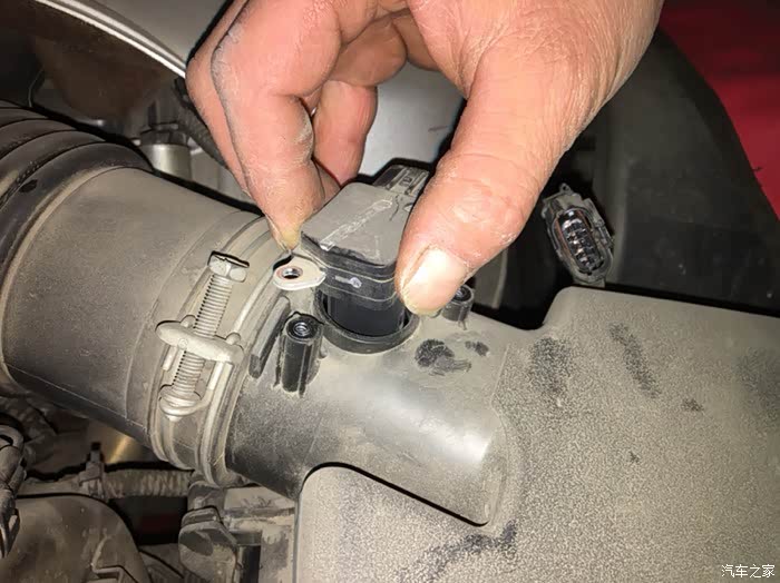

开始拆卸空气流量计。

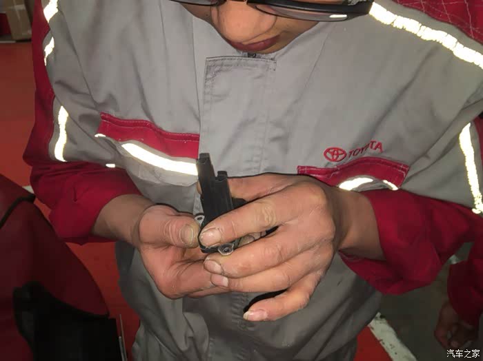

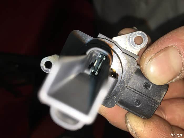

里面是铂金丝的,一定小心不要弄坏了。

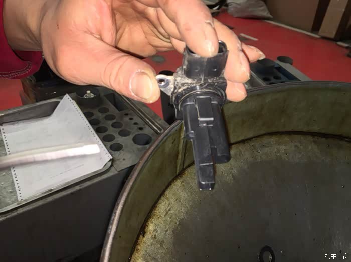

观察一下里面的检测热丝。
检测热丝看起来上面有少许灰尘。灰尘附着在检测元件上肯定会影响检测精度。

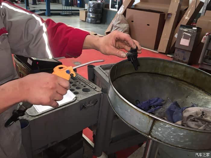

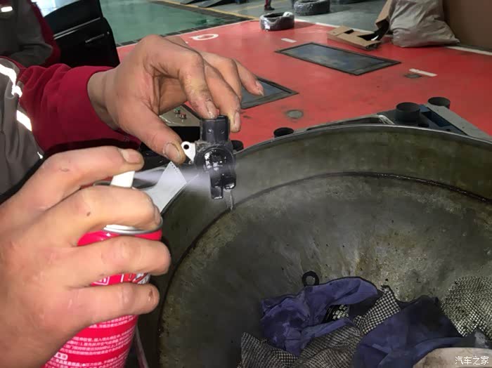

先对空气流量计进行清洗一下,主要清洗的还是里面的检测热丝。
用化油器清洗剂清洁完了以后,用压缩空气吹干。一定离远一点。压缩空气压力大了的话容易把热丝吹坏。
吹干就好了。

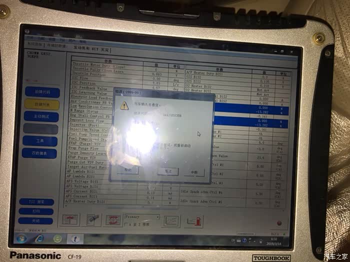

之前拔插头,需要关掉点火开关,所以电脑与车辆失去通信,这时候点击重试就可以啦。
再次进入观察数据,发现数据已经有了很大变化。长短期修正相加已经为正数了。
这个需要时间慢慢变化。长期修正是在短期修正的基础上经过时间的变化慢慢积累出来的。
空气流量也有所下降了。
长短期修正在累积的情况下数值已经恢复正常了。

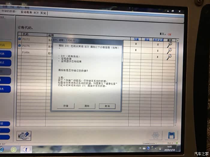

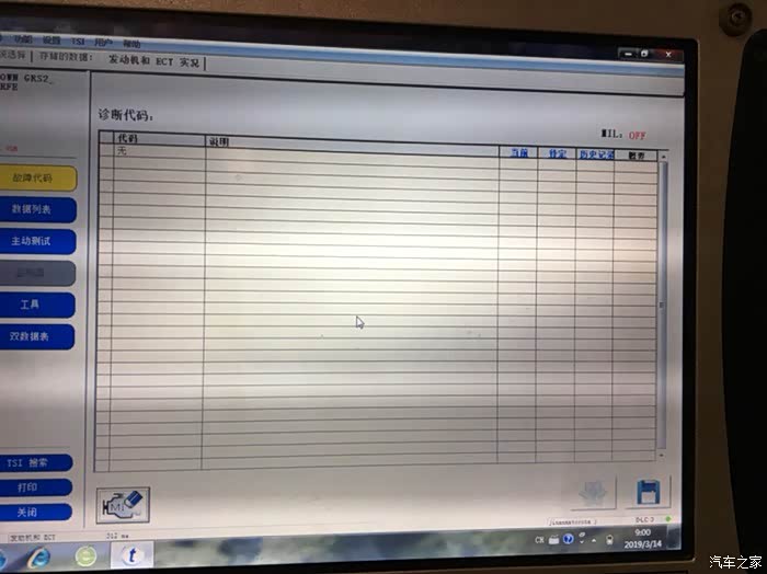

这个时候清除故障码就可以啦。
故障码已经清除完毕。
现在系统显示没有任何故障码。
故障灯也已经熄灭。
再次挑出这几个数据,发现都已经恢复正常了。
