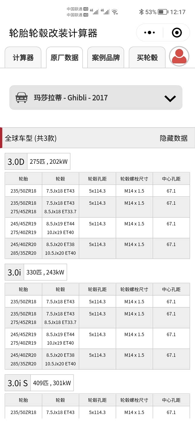

我也在研究 原厂刹车不需要加桥 会没那么吃ET 原厂20寸ET 38/40 保守的可以试试35/38 极端点的 可以试试32/35 我车在路上 所以没法试 我自己有套其他车的30/38 到时我自己试试
原厂是前8.5后10
建议用回这个数据 或者9/10.5 但不要超过这个数据 不然前轮起步会很吃地
这两个数据论坛都不需要改 其他数据还没深入研究
