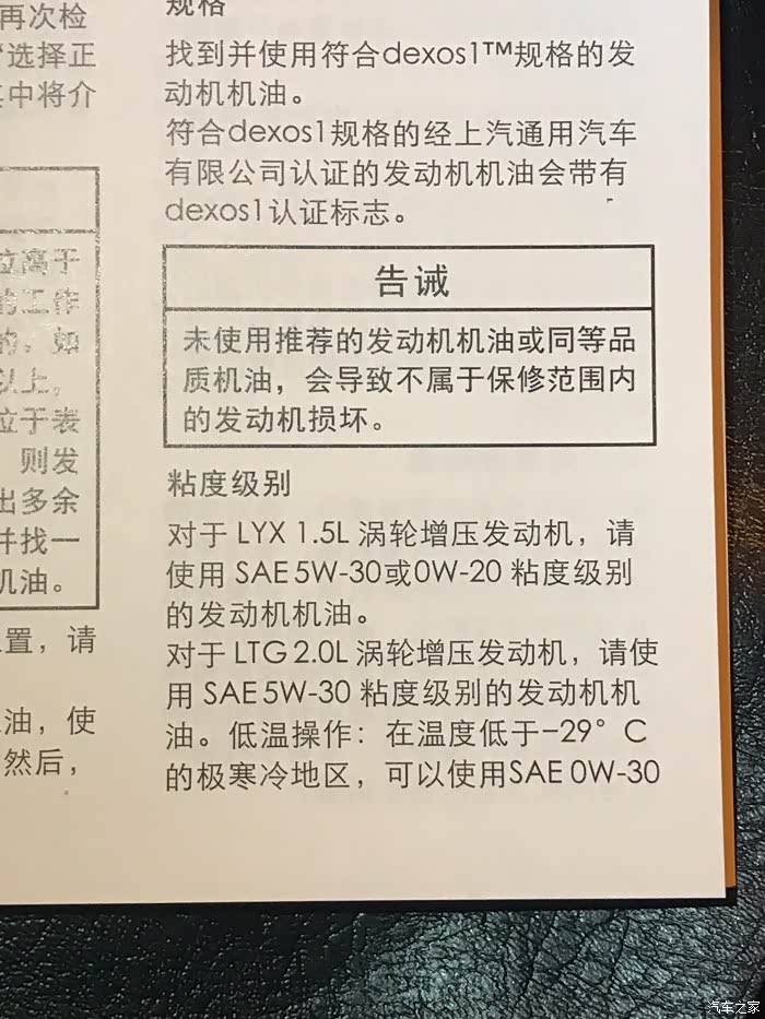

LYX,1.5T使用机油0W20,写着使用AC德科机油或者美孚1号全合成或者其他符合dexos1要求0W20机油
LTG,2.0T使用机油5W30

检查机油水平和机油寿命,更换机油及机率,手册要求,每5000公里
