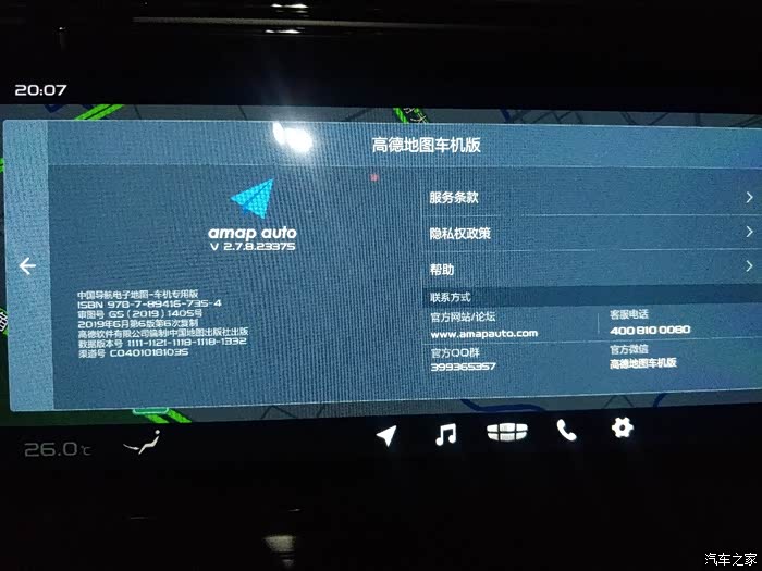

你还在一直苦恼为什么高德地图都4.x版本了,我的车机还是2.7么,是的我曾经也有那么一丢丢羡慕高德版本高一些的车友,听人家说啥显示车标,显示车速啥的,挺好,但是一直都没有升级版本,2.x版本的地图包升级一次就得重新下载所需升级的地图所有部分,听着人家4.x地图版本增量更新只下一点点,真的很不错呢,毕竟车机只是自带1G流量包呢,而且车机的网速跟它的心情又很大的关系呢......今天我升级地图包用了20公里的燃油,原地怠速,开着空调...........

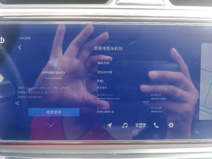

我是使用U盘安装的更新,首先,下载最新版高德地图,现在版本为V4.6.0,然后下载8.4G的V4版本地图包,

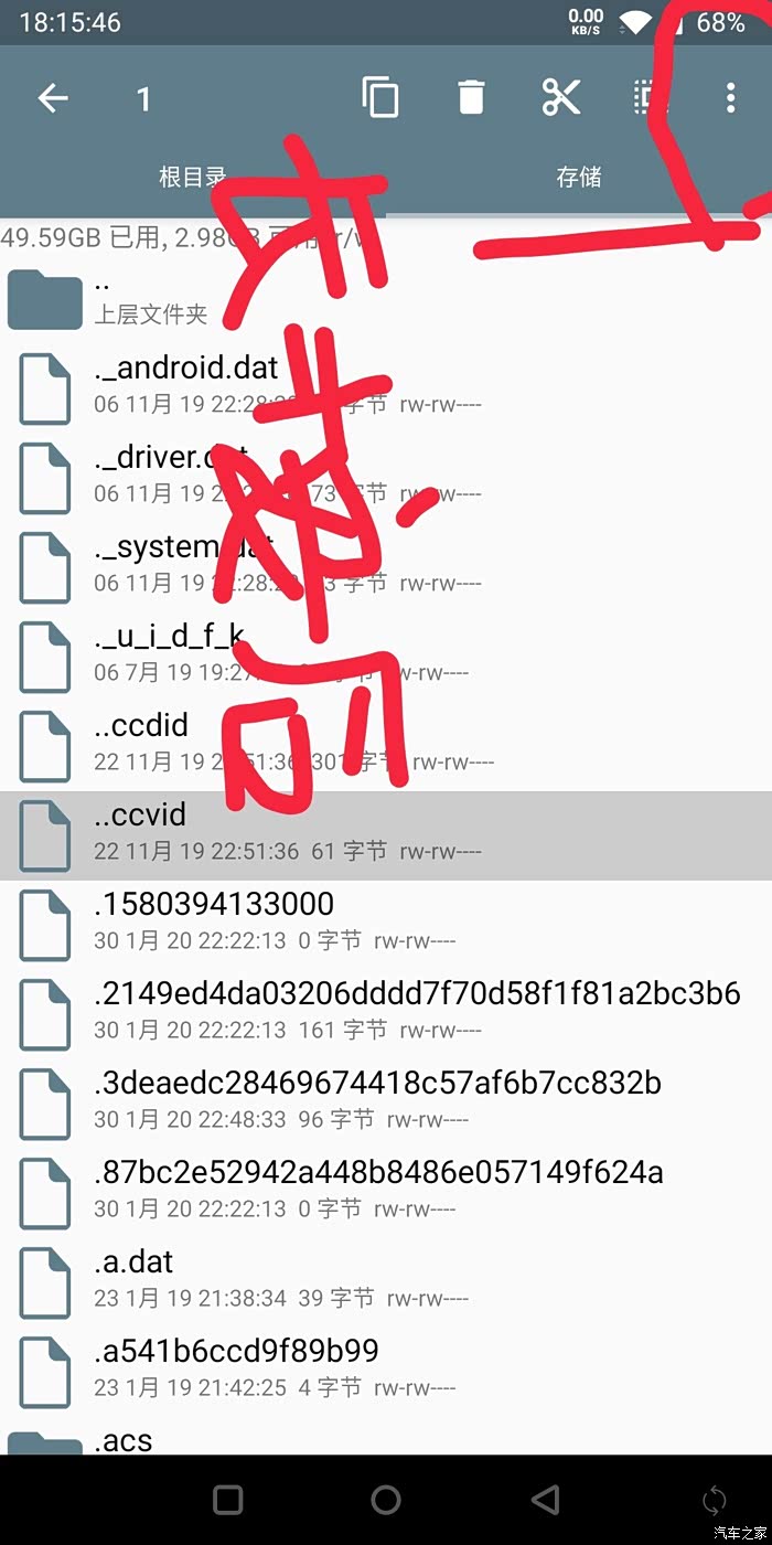

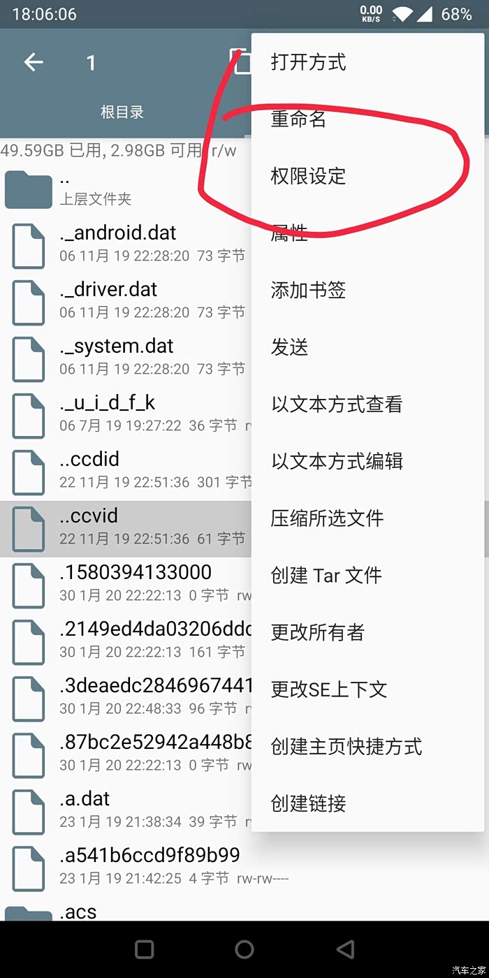

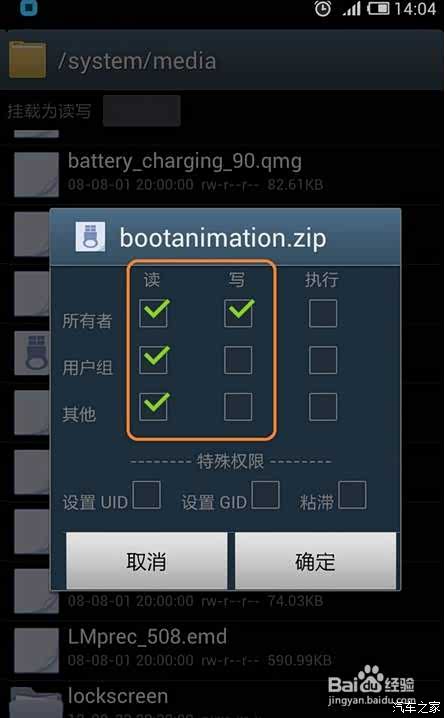

【异常重要步骤】使用(RE文件管理器)由根目录复制最新版高德地图apk到system/app文件夹下,(然后)将最新版高德地图apk改名为KC2_Navi.apk,并【长按选中该文件】后点右上角【三个点】呼出【子菜单】,在【子菜单】上选择【权限设定】,将权限由【读写.读写.读写】更改为【读写.读.读】,就是去掉后面两排上面已经打钩的(写)前面的小勾,
(确定保存后),点击该文件安装,只有在这个时候可以安装成功,然后显示为内置应用!
