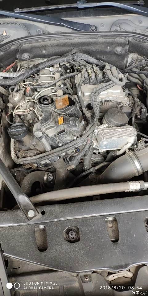

      本次接修的是一辆宁波本地的2015款宝马525LI车型。
      这辆车15万公里,车龄才三年,但是烧机油比较严重,早上发动时排气管的白烟像白云,符合气门油封烧机油的现象,于是维修方案就更换气门油封。
      打开机盖,发动机舱干净整洁,说明车友对这辆车保养的不错。发动机盖饰板上贴着发动机型号N20B20。

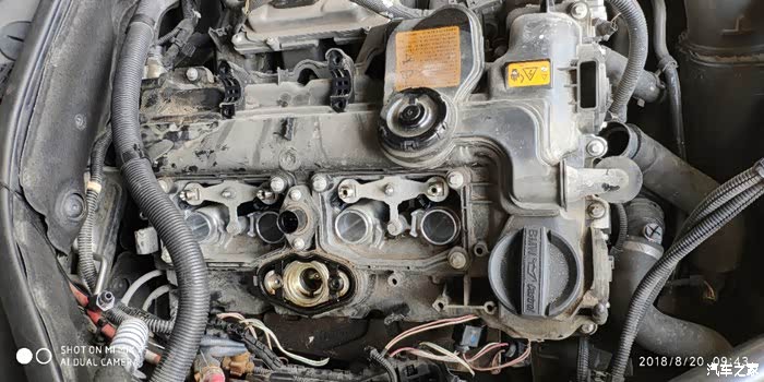

      随后开始维修,拆下发动机盖罩
拆除喷油轨道,点火线圈,气门室盖上部线路
拆下气门室盖,用专用工具核对正时

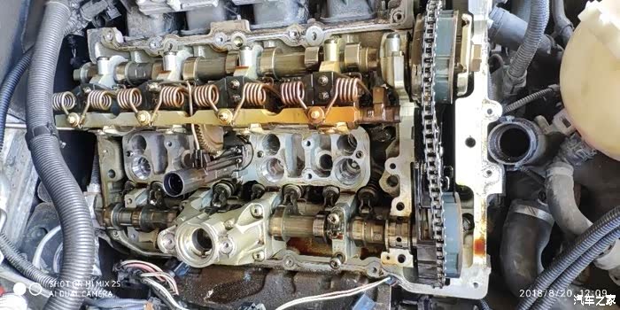

      正时核对完成后分别拆下进排气正时固定螺丝,然后拆下排气凸轮轴。
用专用工具拆下偏心轴弹簧

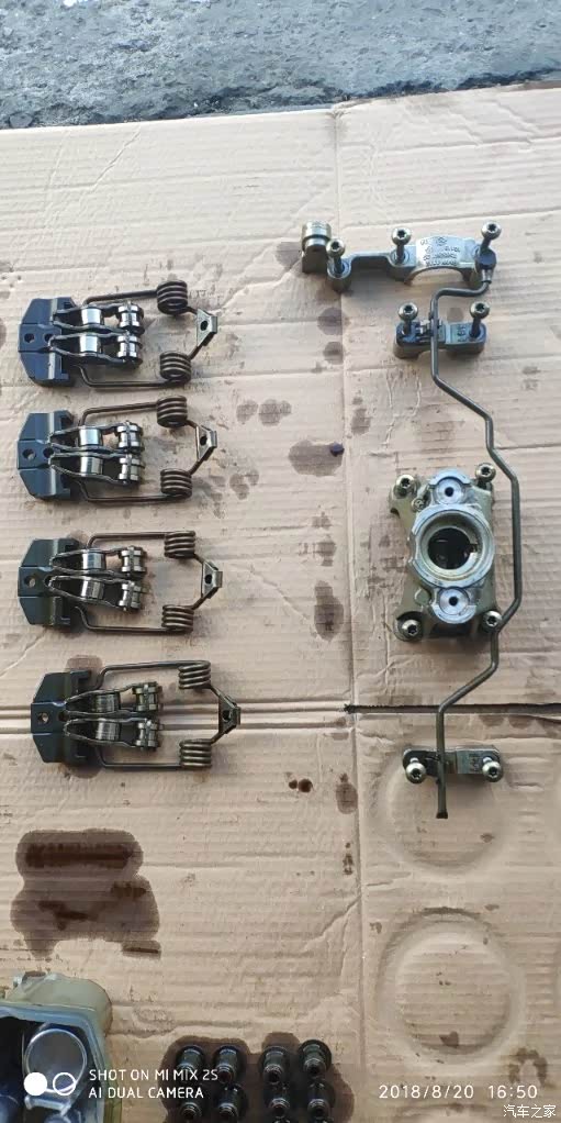

偏心轴弹簧和偏心轴摇臂拆出按顺序摆放。
偏心轴弹簧和偏心轴摇臂拆除后

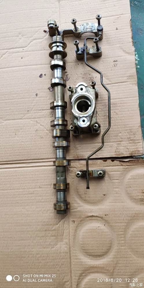

拆下进气凸轮轴和偏心轴
所有配件摆放整齐

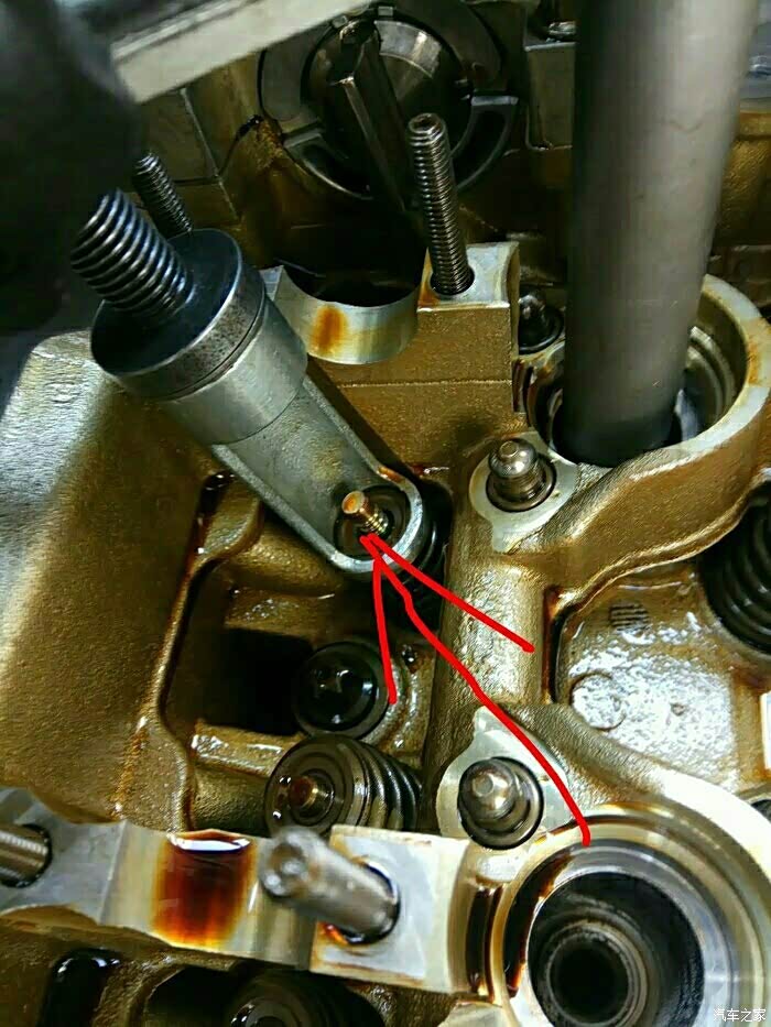

      拆下火花塞,然后使用专用工具往缸内打压,马上就可以换气门油封了

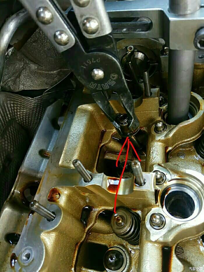

用专用工具压缩气门弹簧,漏出气门锁片
取出气门锁片

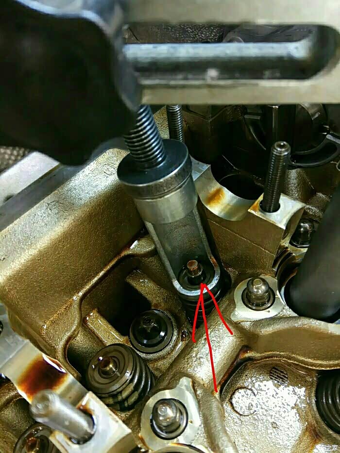

释放气门弹簧,拔出气门油封

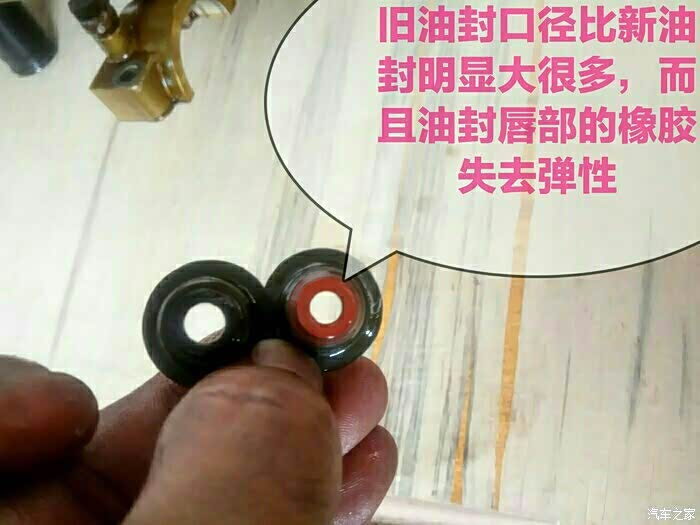

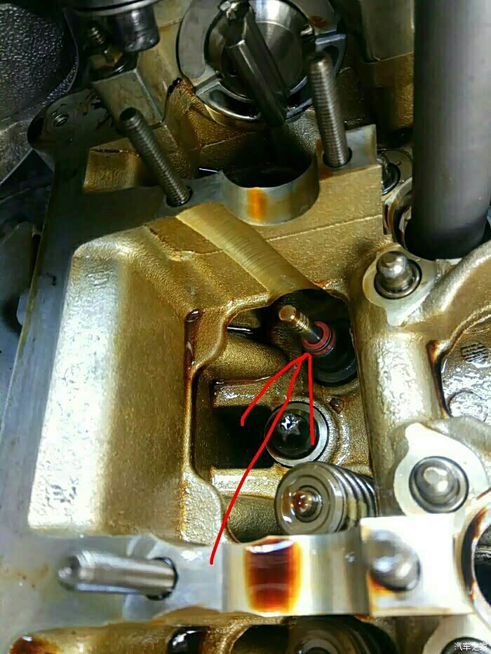

      油封取出后和新油封进行了对比,发现油封口径明显变大,这就是烧机油的原因。
装入新的气门油封
      依次更换16个气门油封(进排气门油封不一样,不能装错)。下图换下来的气门油封。
依次装回即可
