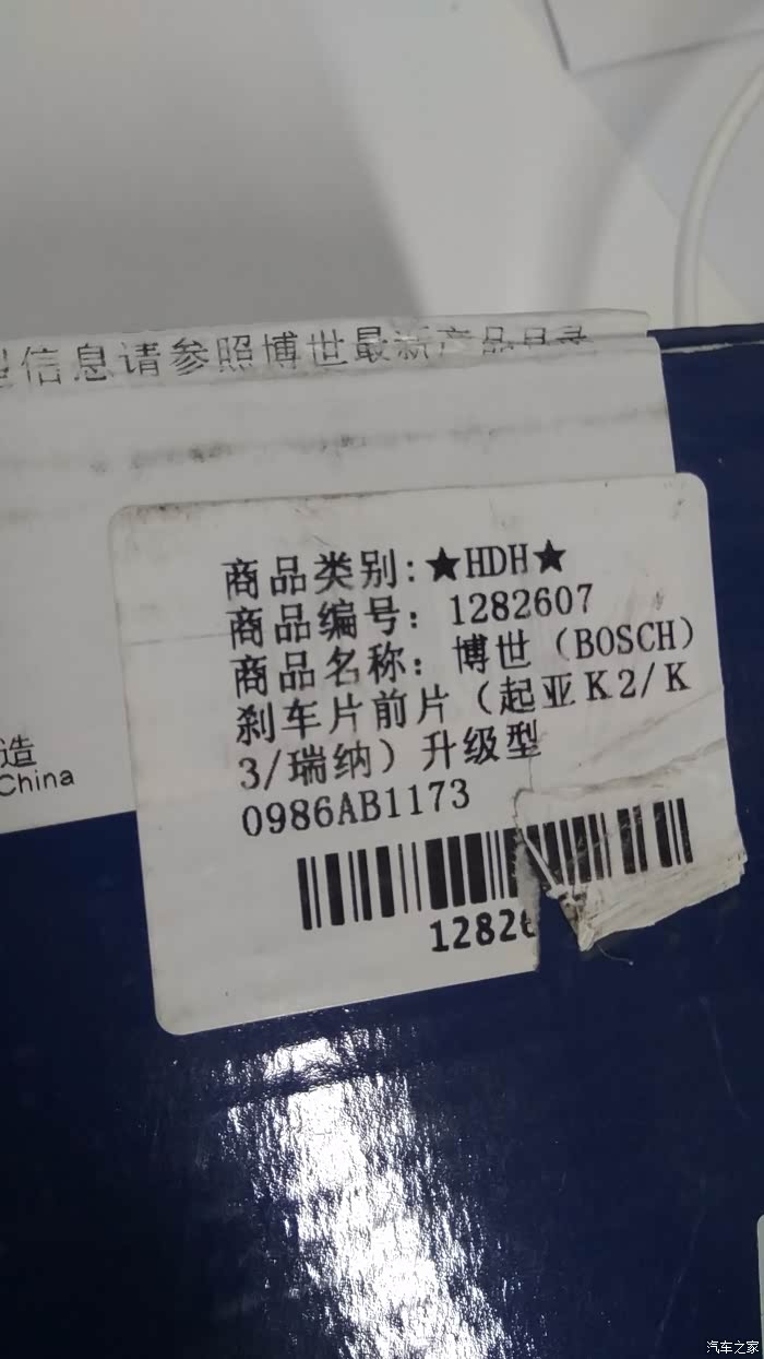

标签
标签
我再强调一遍,咱们GX7的后刹车片是通用的,博世的型号是0986AB1174
但前片不同,12-13款的博世刹车片对应型号是0986AB2628,
14-15款的是0986AB1173
大家看好了,不要买错。

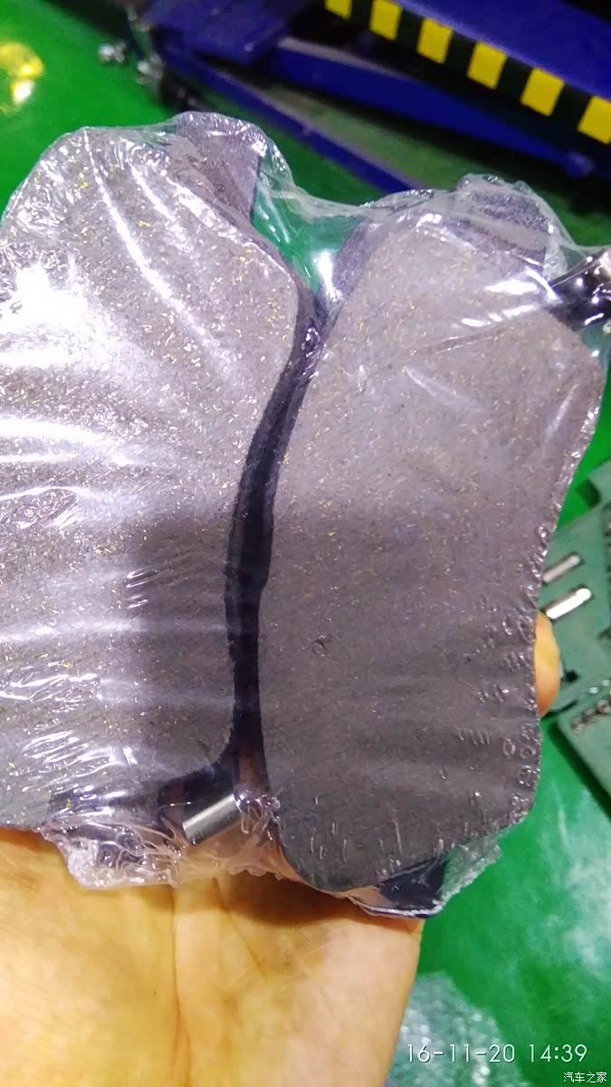

另外,这个价位的刹车片,一般不会有陶瓷的,通常是金属与陶瓷混合的,大品牌的类似博世的一般做工会好些,小品牌的做工可能差一些

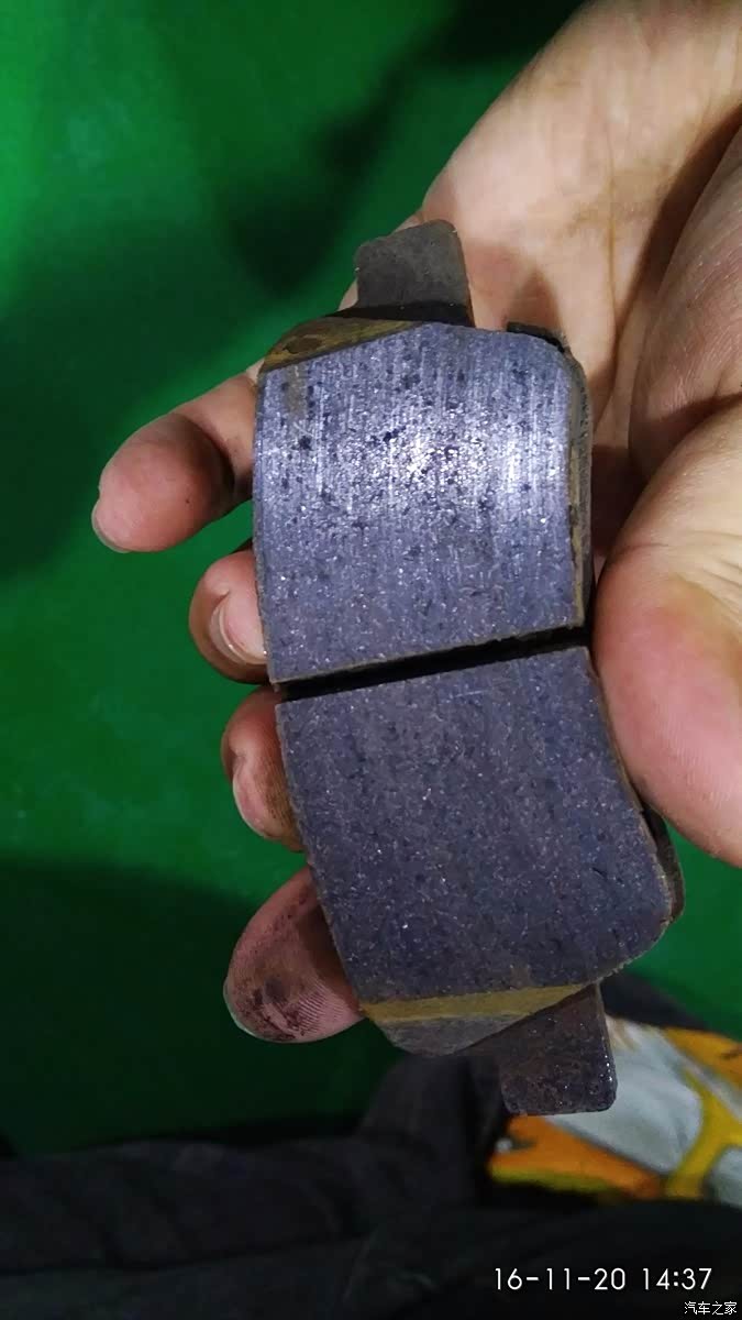

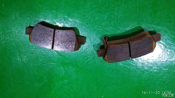

这是我将近4万公里时换下来的旧刹车片,大家看看。可以明显看出是金属织物,亮晶晶的一般是铜,金属成份的成本 低,会有异响,但也有不错的导热性。
原厂片刹车力度不错,但会有响声,就是这些金属成份的原因。不是问题,很正常。原厂的片做工不错!跑了4W还挺厚实的,品质令人满意

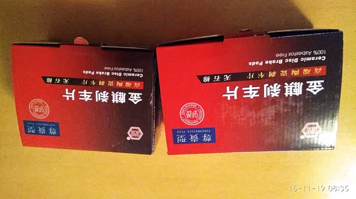

这是我TB买的另一套XX麒麟的刹车片,卖家宣称是出口的,全陶瓷的。摩擦系数0.42,耐高温600度,参数要高于原厂产品。原厂产品一般低于0.38(以博世的这套为例 )摩擦系数是0.37
不过拿到改装店一看,就知道,不可能是全陶瓷的,一是价位不到,二是明显看出有亮晶晶的金属颗粒物,三是做工一般,还不如原厂的好。不过用起来没问题,也几乎听不到“吱”的刹车音了

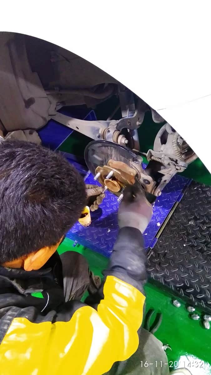

另外再说点相关的,换刹车相关的操作,要找家干活好的店,换片时顺便做一下四轮保养,上上油、打打润滑脂什么的,对刹车卡钳、活塞、片、盘都有好处的

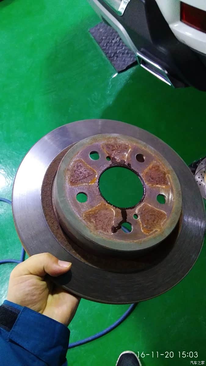

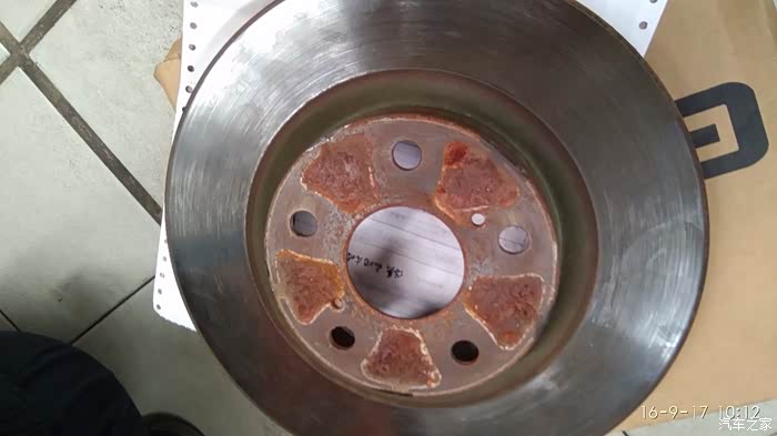

原车盘跑了4W公里的样子
原车盘跑了4W公里还很厚实呢

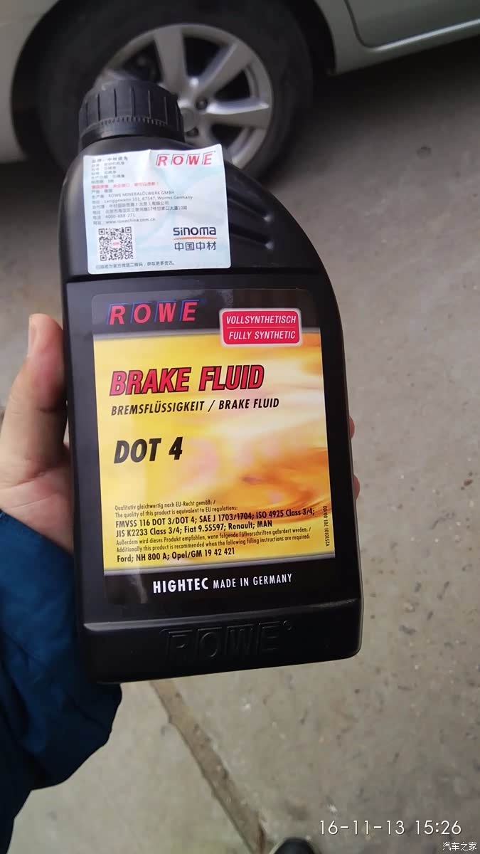

很多车友跑了4-5万了,注意要换刹车油了。品牌无所谓,只要是合适 的dot4油就行

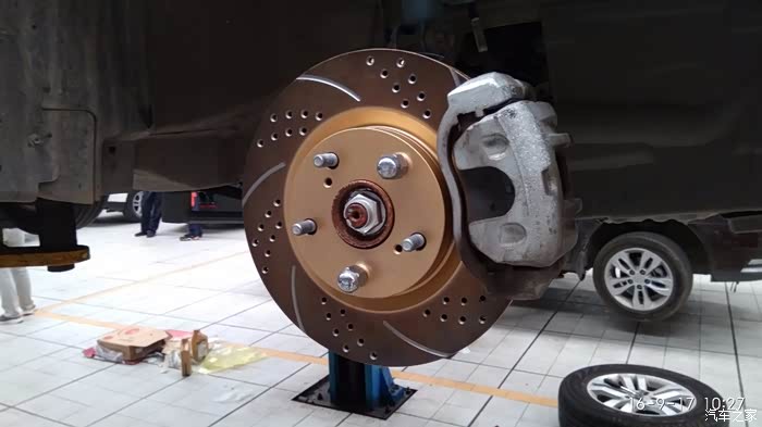

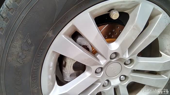

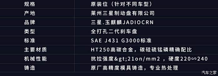

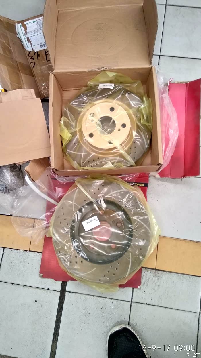

说了刹车片还要说说刹车盘。我换的是划线打孔刹车盘,这种盘有点很多。成本稍高,大约200元/只
山东那边生产的打孔划线刹车盘,前后各一套

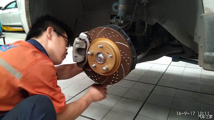

在4S店换的前盘
金灿灿的很漂亮
装车效果

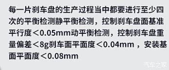

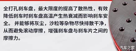

打打孔的盘必须要用特殊的工艺处理,以保证强度。
划线打孔盘的刹车力度是最强的,同时刹车片磨损也最快。所以这两天我又刚刚买了套刹车片
安装划线盘时要注意安装的方向,装上之后,要按车轮滚动的方向,让划的线内侧先接触刹车片,外缘后接触,这样为的是让铁粉、灰尘一类顺利延划线沟排出,同时减轻刹车片的磨损。
如果方向安反了,盘划线的外侧先接触刹车片,刹车效果基本不变,但片的磨损会明显加大。
具体说明

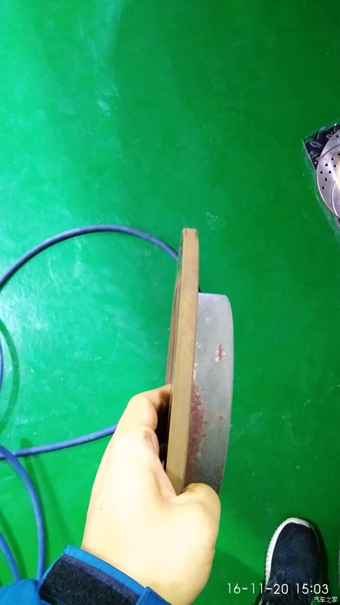

大家换下来的旧盘多少会有些锈,很正常。因为里面含有大量的铜和铁,生锈会变成红/绿,完全不影响刹车效果。
