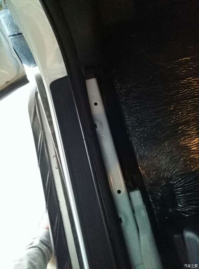

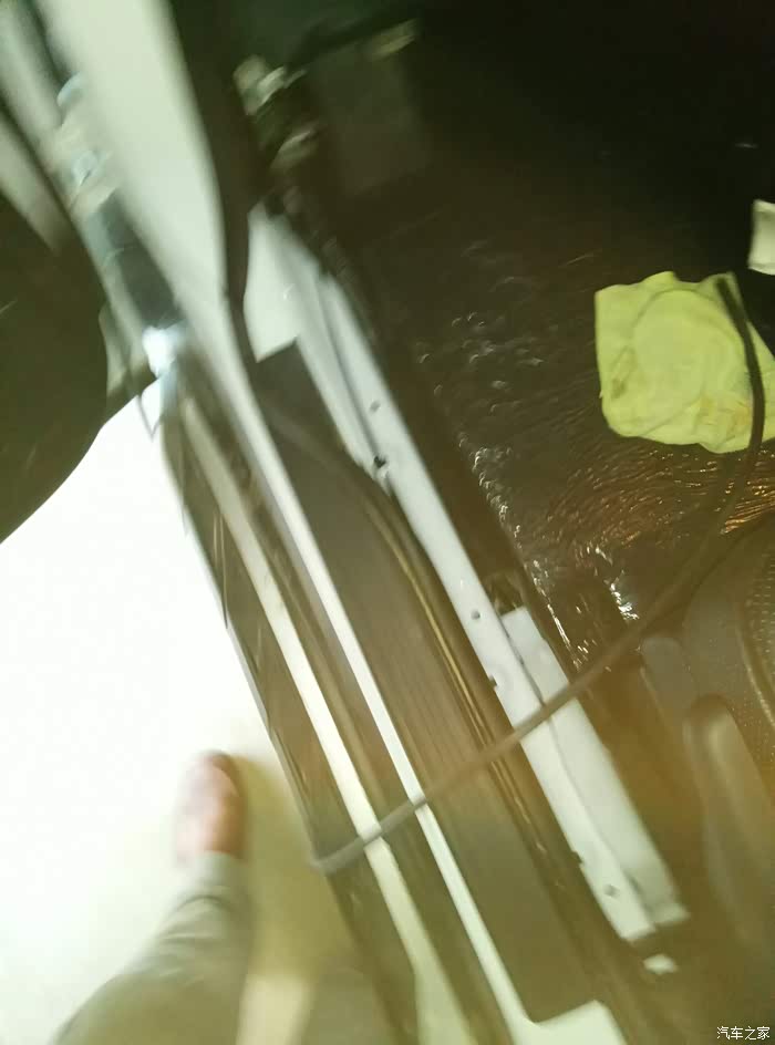

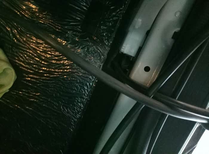

       做完隔音之后,效果肯定会好很多,尤其是换喇叭。 大家都知道,车门的钣金铁皮比较薄弱,在行车过程中,车门钢板会随汽车行驶(尤其是快速行驶)时震动而产生噪音,所以要贴止震的,要固定住,强化车门,降低风噪及车门其他异响 :1.门板内需要容纳防撞梁、门锁总成、门窗玻璃轨道和门窗玻璃等。换两个前门喇叭,对后门音响效果要求不大。可以只做两个前门的隔音;2.建议施工即:止振板+隔音棉+止振板。也就是空腔里面的钢板,先贴止振板,再在止振板上贴隔音棉,最后装喇叭处的钢板上再贴一层止振板。这样可以减少车门部位传入的外界噪音,减少车门钢板共振,使车门形成一个音响箱体,从而最大程度改善车门音响效果。

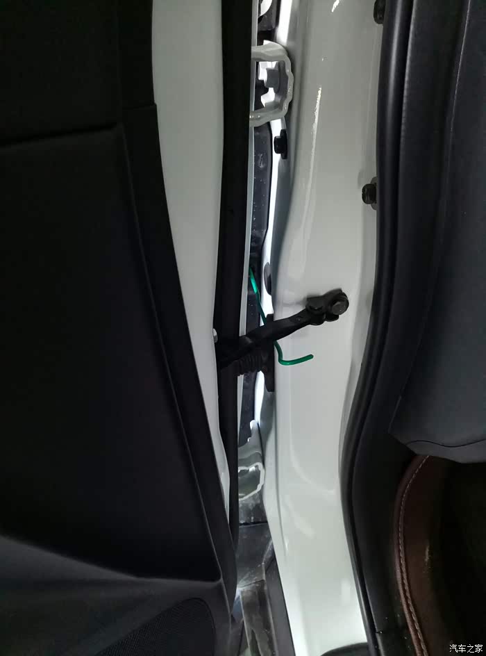

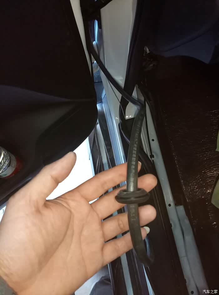

拆线

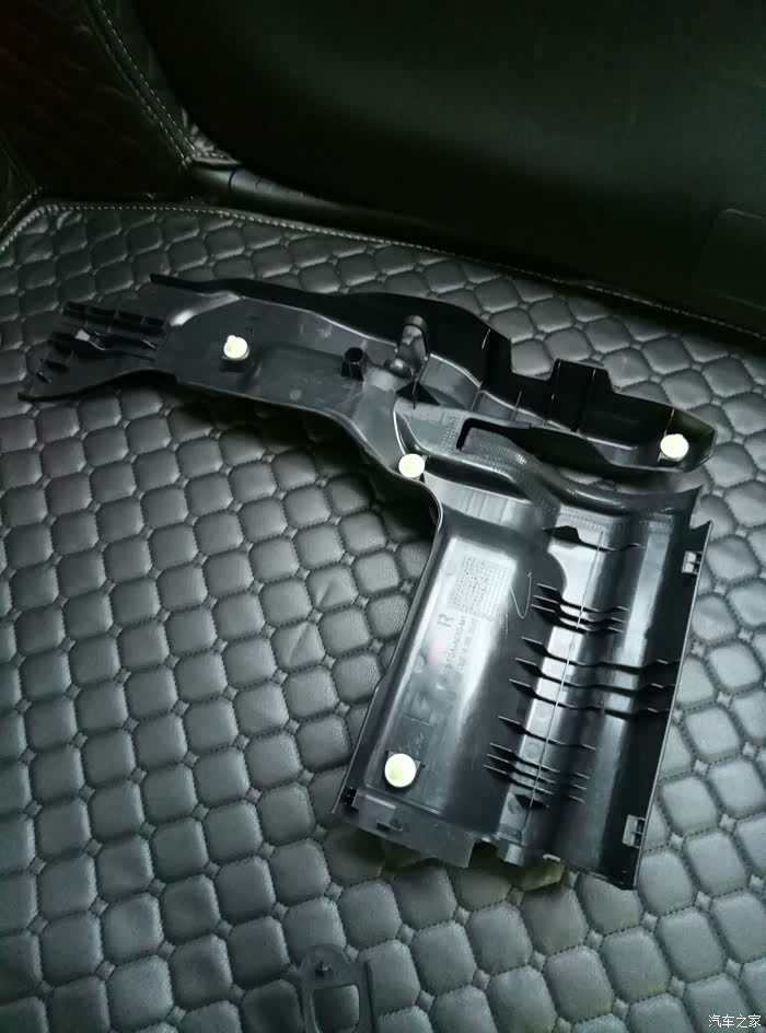

拆掉,原来是塑料空腔

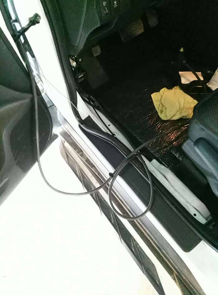

拆了
贴止振板
