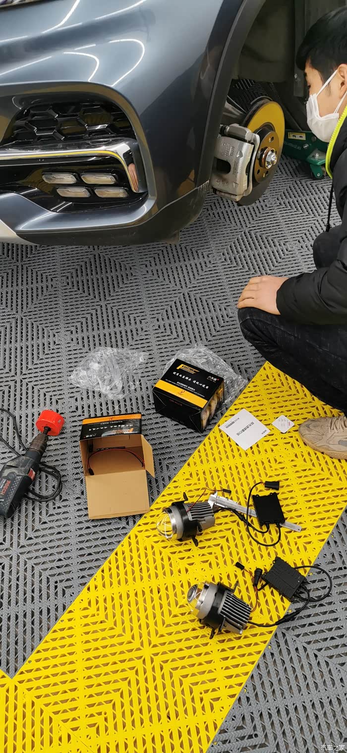

车大婶 2020/03/10 22:52:07 发表在 主楼
直入主题,拆拆拆内轮拱自己破相打好第一个孔先接上外接电源看看灯光雾灯透镜,所以切线不是高低不平的那种一开始用千斤顶顶起来的,车子斜不适合调光,装上轮胎开上起落架第一只在调试,第二只另一个师傅在安装这是后面的固定当时,直接弯曲成一个透镜支架,试了很结实,也不会抖动,透镜配了支架,后期还自己手动调节高低保鲜盒取电中这是副驾驶位带水壶的,因为是LED一体化透镜,所以比较短,水壶没有碍事外观,用的2.5寸大透镜,前面装饰盖是镀铬亮面,后期会继续装饰熏黑。安装好试灯,近光,雾灯聚光点调在比原车近光靠外一些,方便辅助盲区照明远光效果晚上回家测试灯光车内效果4个远光齐亮近光车外效果停车位上看雾灯红线是原车...
