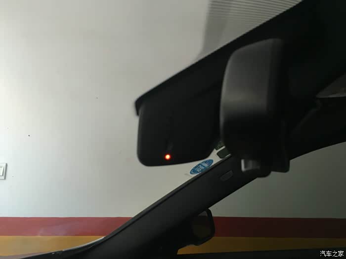

添加日行灯初衷:  是因为自己安装完行车记录仪,保险盒取点的那种。感觉拆装有瘾,纯纯的是为了满足那
                              种安装好后满满的成就感。
