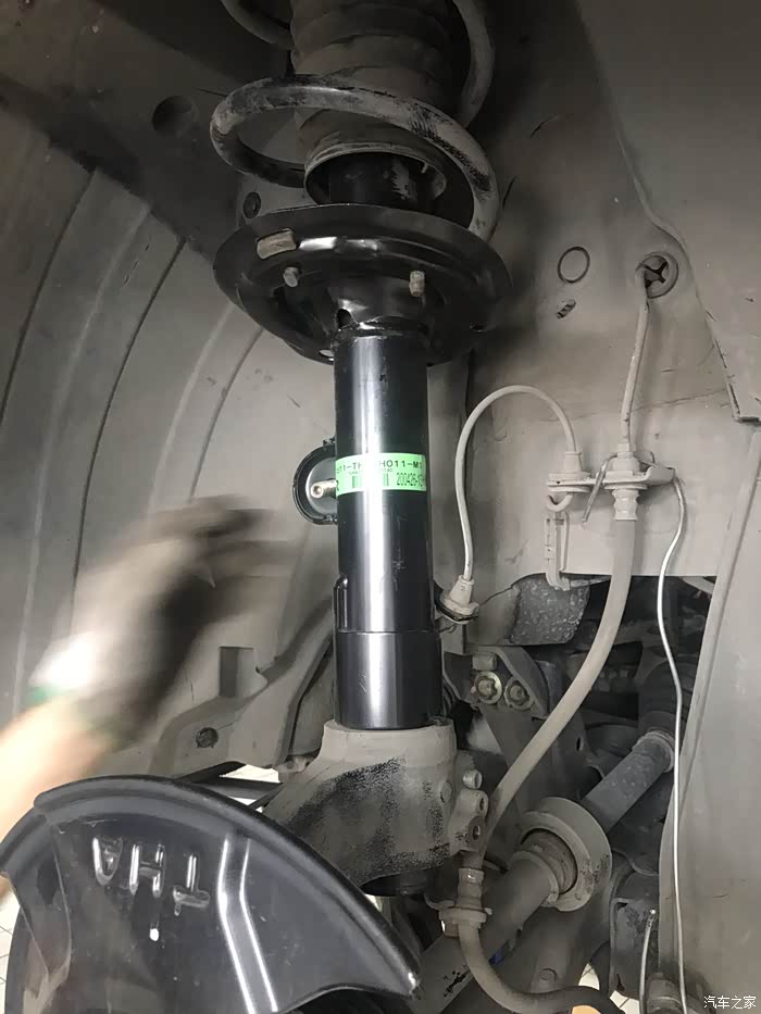

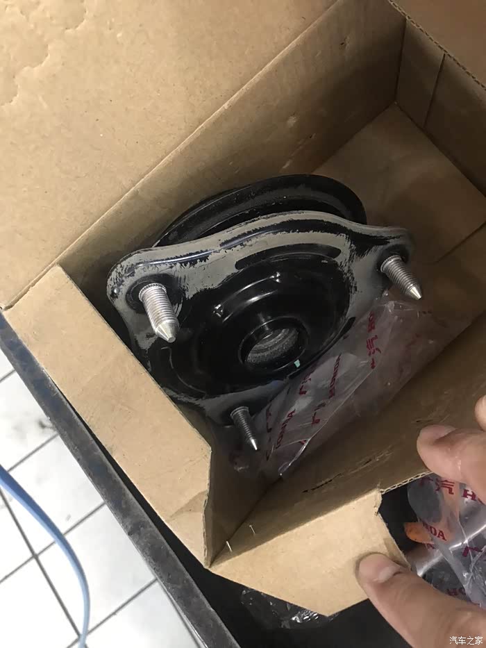

2,换右前避震和上面的缓冲支撑块(塔顶顶胶)和下端减震塔,未解决

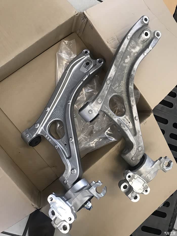

3,换下摆臂,未解决

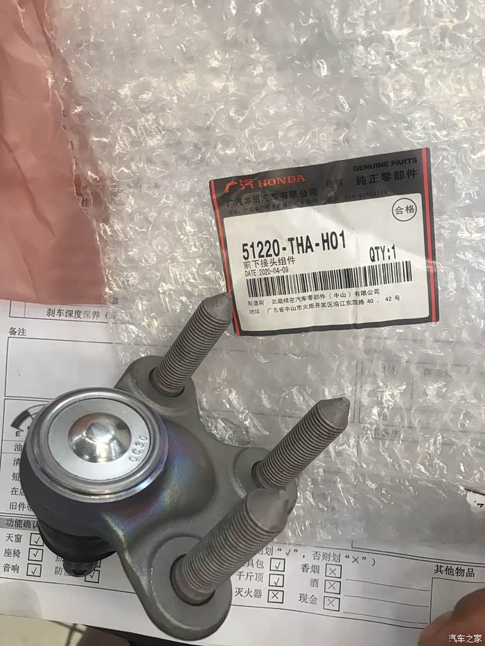

4,换下球头,未解决

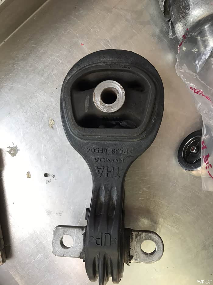

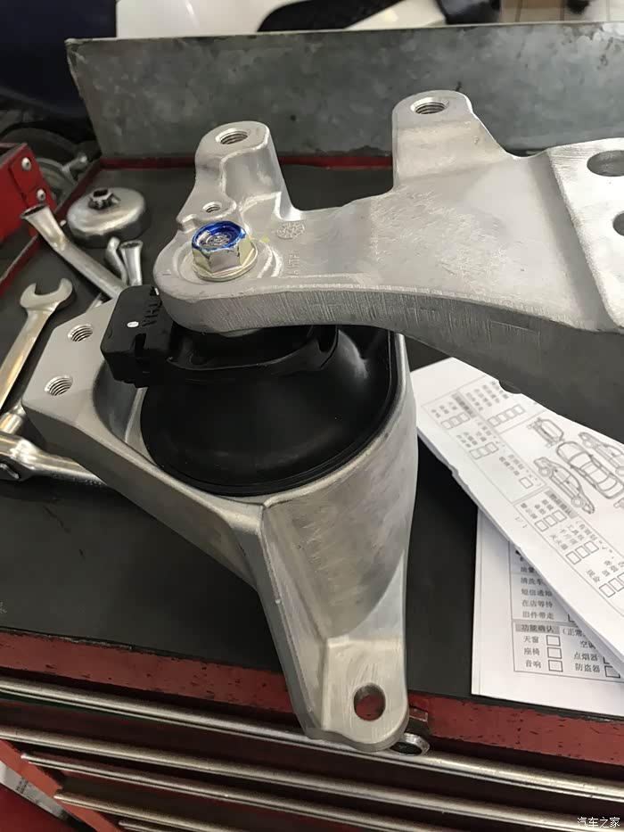

5,换右边机脚胶,未解决

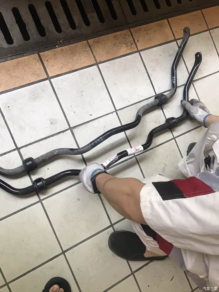

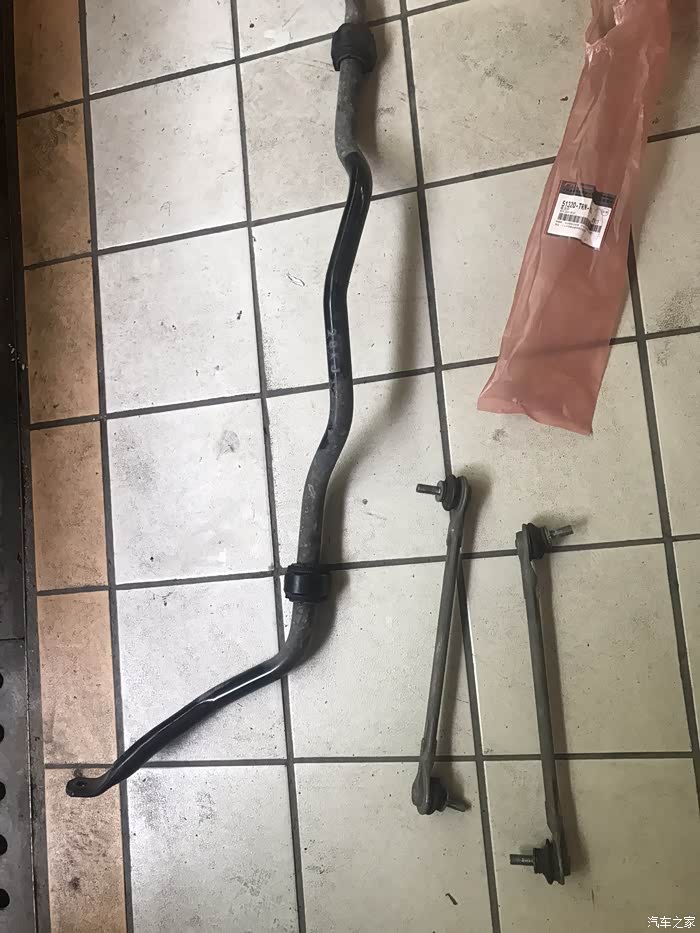

7,再换一家4s店,7月2日又换了下列平衡杆胶套和平衡杆和连杆全套总成,还是和原来一样无任何变化。

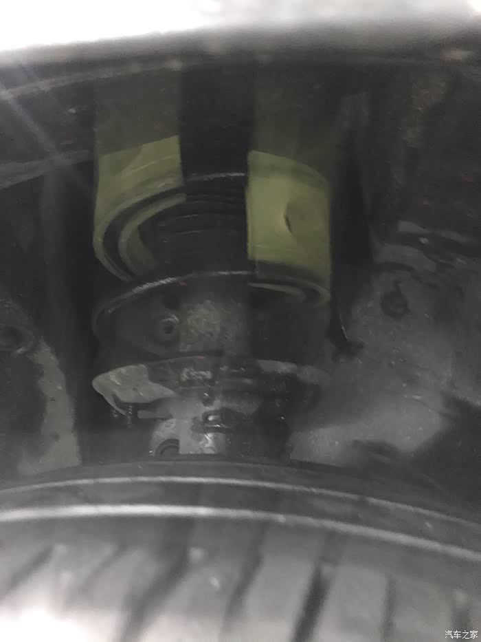

7月15日,广本厂家派了两个专家过来上午10点开始把以前四儿子拆过的有可能异响的塑料,胶垫拆了,试车,又把避震加个下图这个(还有点小)的试车,下大雨一整天,不停试车,也没有具体维修啥的,最后得出的结果:异响确实存在,异响同时方向盘松垮感也有。但这是正常的机械老化,不是问题。因最近没时间折腾先把正事办一下再来。
专家边开边听边检查,也辛苦,冒大雨
加的这个还小了,没什么用
