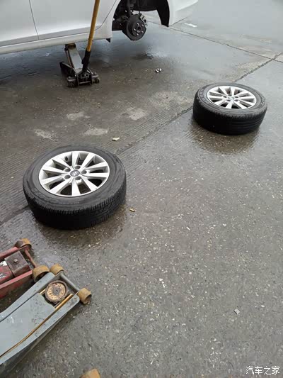

我也找了之家一位科雷傲车友更换同型号轮胎的作业,引用了他的一张图片,清晰的能看到全新轮胎生产日期批号周围的状况,原贴链接如下http://club.autohome.com.cn/bbs/thread-c-4098-47088043-1.html
之家上找的之前科雷傲车友换过的轮胎照片,一样,生产日期周围光滑平整
