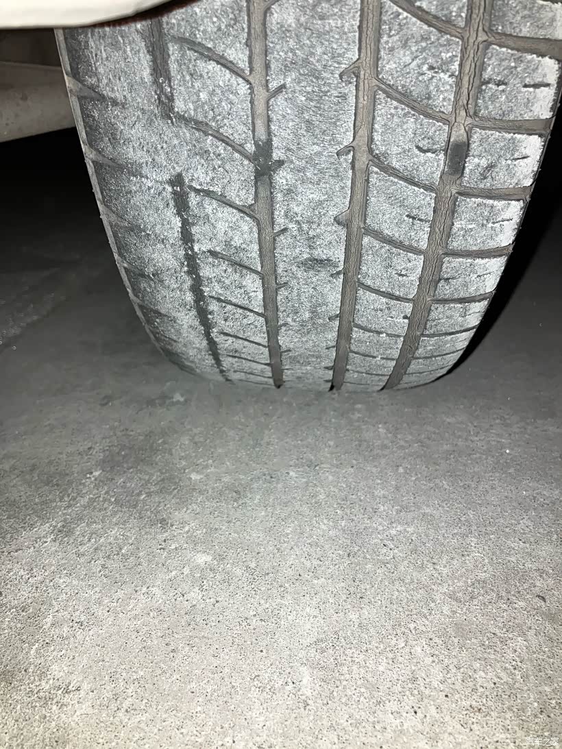

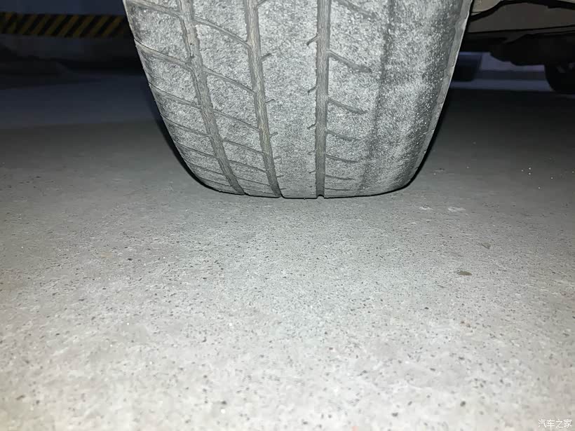

乐驰前轮磨损轮胎内侧怎么解决,师傅看了,支臂,轴承,球头,拉杆,胶套都没问题,师傅叫换新胎,偏心螺丝调整前束,看看
