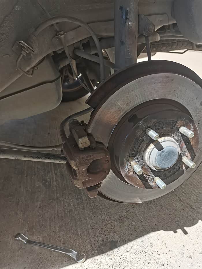

2010年的江淮和悦RS,今天更换后轮轴承,请问友友们,刹车分泵活塞怎样压缩回去呢?在线等

你这款车型的话如果说只是更换轴承分泵活塞的话,是需要用到一个工具,然后进行把它压进去就可以了。这边如果只是取掉分泵的话,可以压一点点,有一点间隙就可以了,如果说需要同步更换刹车片,这个活塞需要全部压进去才能安装好新的刹车片。

正常有专用工具,还可以用两个眼镜板子合在一起,把活塞挤回去
2025-04-24 21:25:38
谢啦,多谢前面两位回复的车友了,两种办法都试了一下,都管用,车龄15年了,车况还可以,小问题现在都是自己下手处理。

用专用工具来拧刹车分泵 我的车也是2010款的 就是这样的方法
