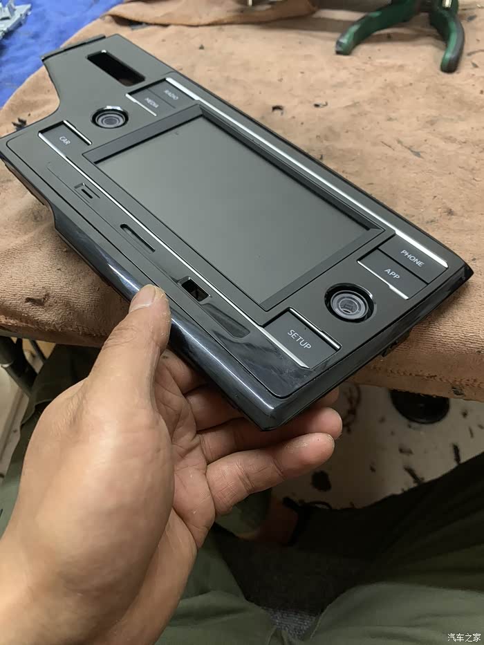

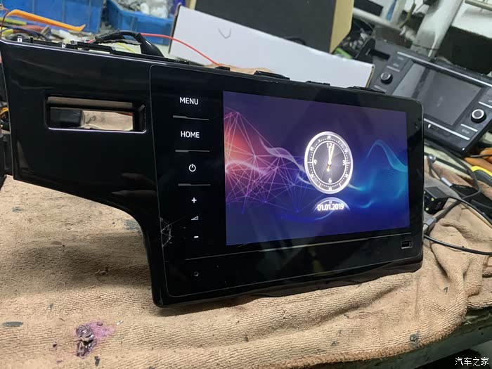

准备好面框尾线!!!面框自己也可以做,但是需要很大的动手能力!自己一开始干报废3个才成功!!

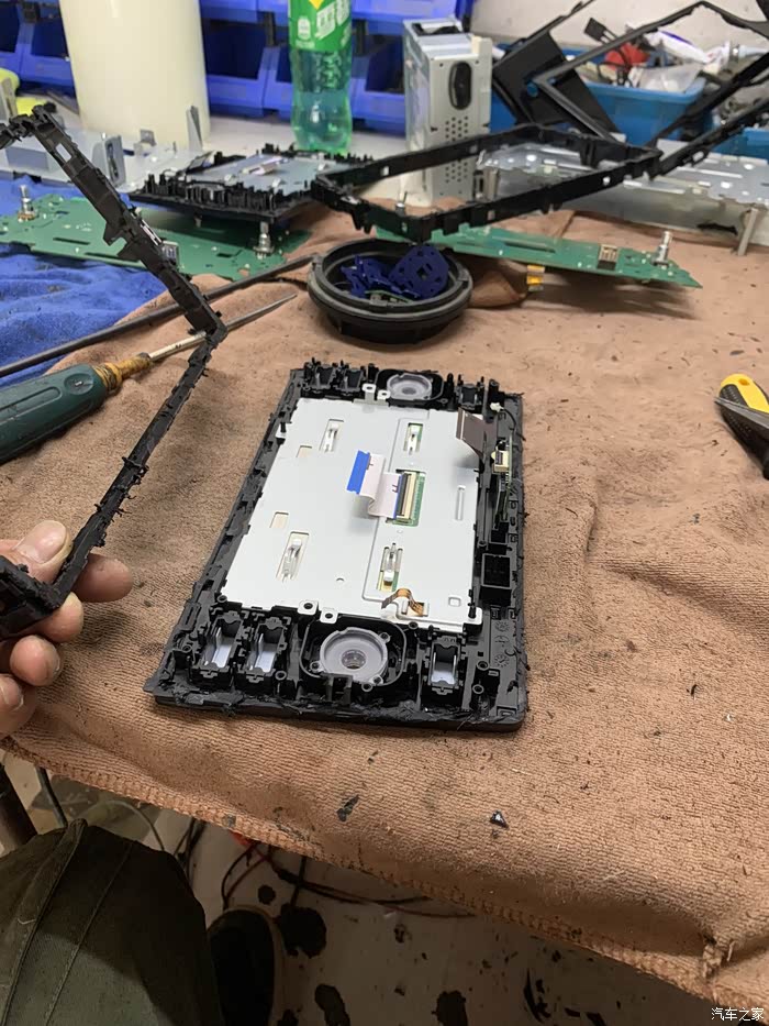

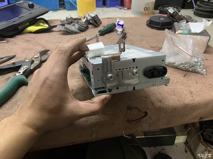

也不啰嗦直接开拆!!按照图片一步步来,懂得人一眼就懂了!!

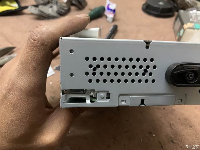

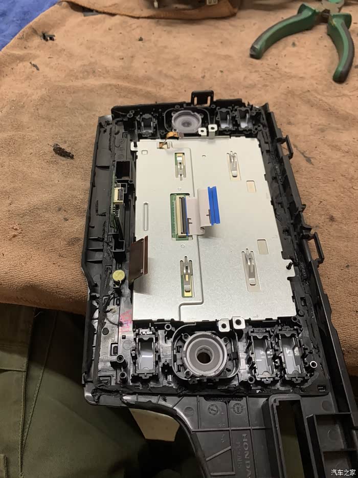

继续拆!!用到T9工具
拆下来铁壳后面5个排线尾插一个个 拆下别太猛,虽然不容易断,注意为好!!

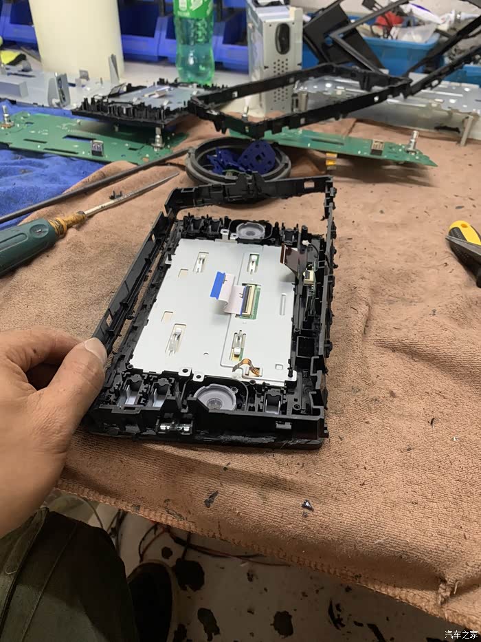

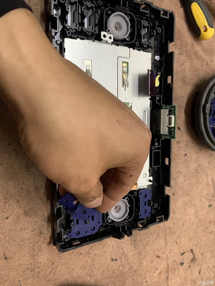

螺丝刀挑下来按键!!放心大胆的翘,不需要技巧!!
拆下来的样子!!!

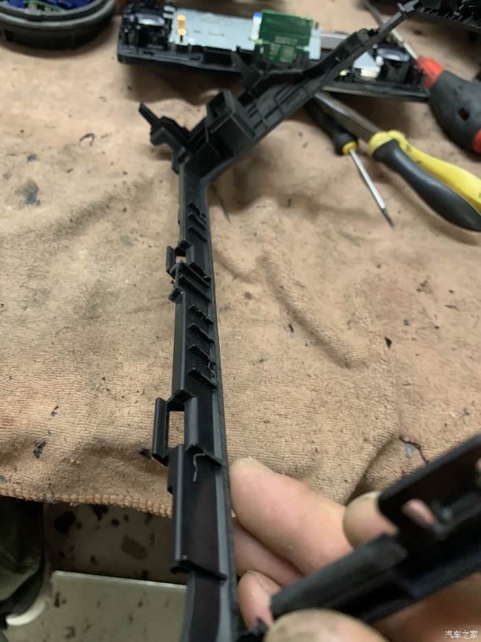

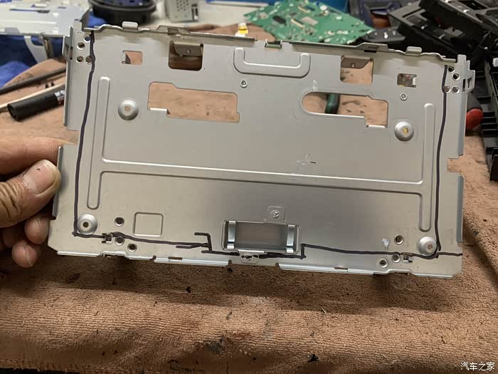

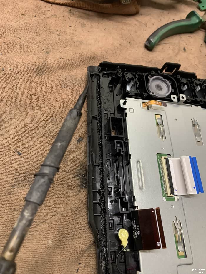

后面电路板拿下来  按键垫也拿下放一边备用!然后就切割面框
面框切割好的样子!!!去除周围毛刺!!
打扫毛刺
毛刺打扫好,放面框比对一下!!有多余地方在搞一下!!!
这是比对好的样子!!!
同上!!!!

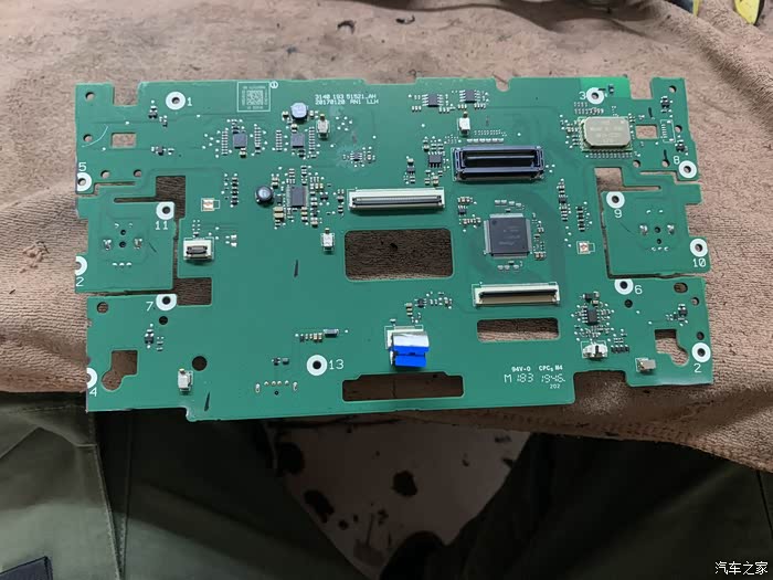

下面打磨一下,电路板!!按照我画这个打磨放心没事!!!
打磨好的样子!!

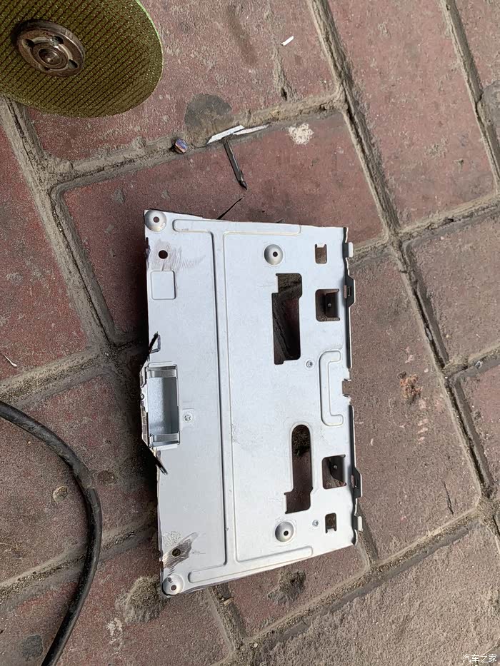

后面贴片也需要切割!!有图有真相
切割完成

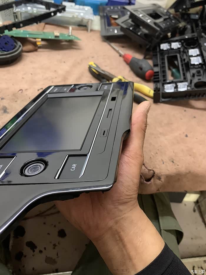

下面比对面板

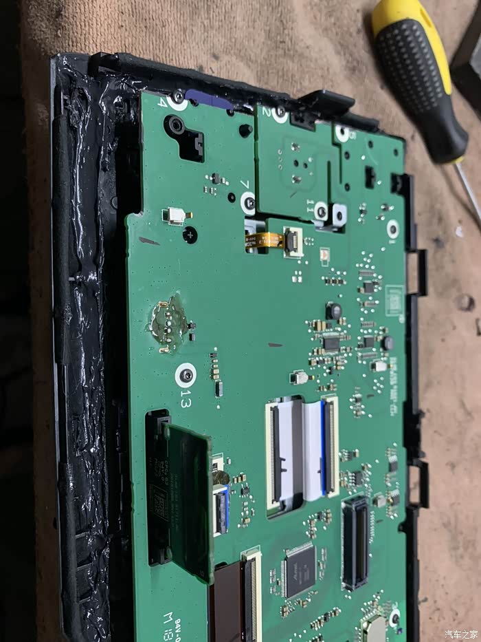

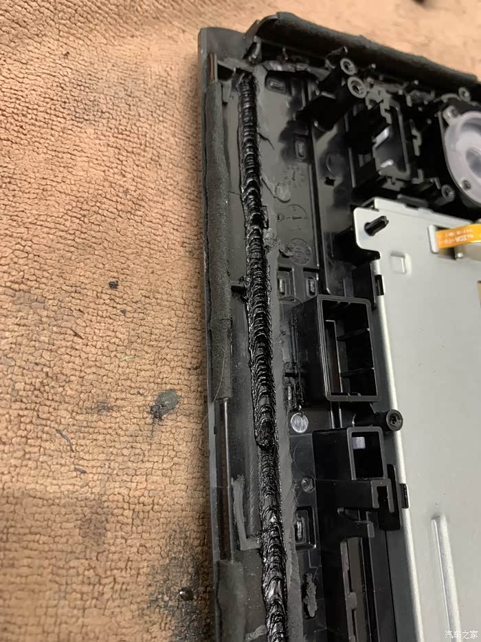

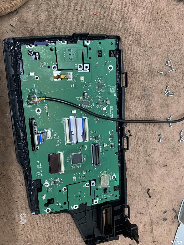

焊接时候先打点  四个角定位  中间在打个点   反过来摸平顺后开始焊接!!
焊接
四处都需要焊接!!!焊全面

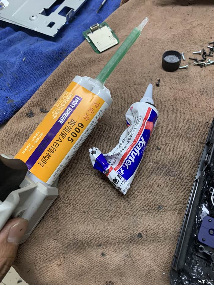

然后胶固定   我用的是AB胶,没有的用密封胶也行!只是干的慢一些,其他都一样!!!

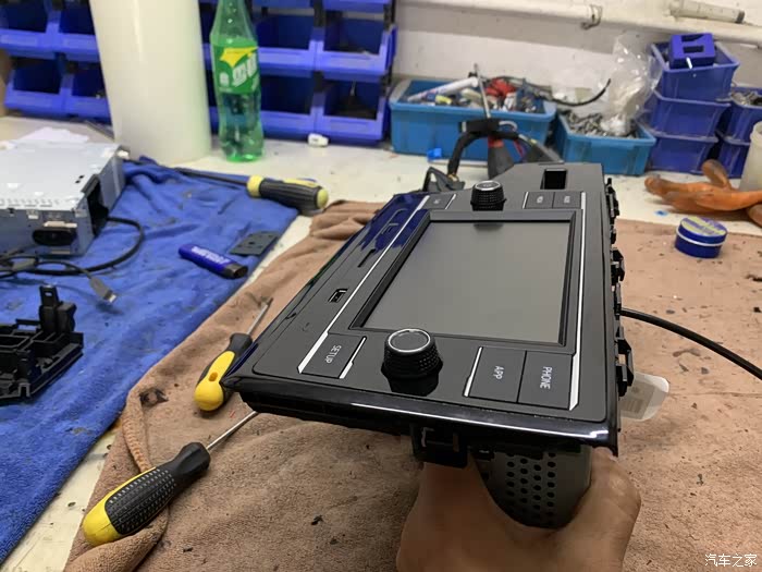

再把切割好的电路板组装上,注意按键垫别忘记装了!!!
如果想用原车USB线可以参考此图!!!!

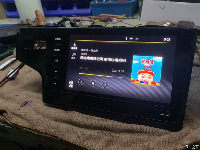

焊接好组装!!

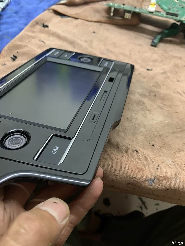

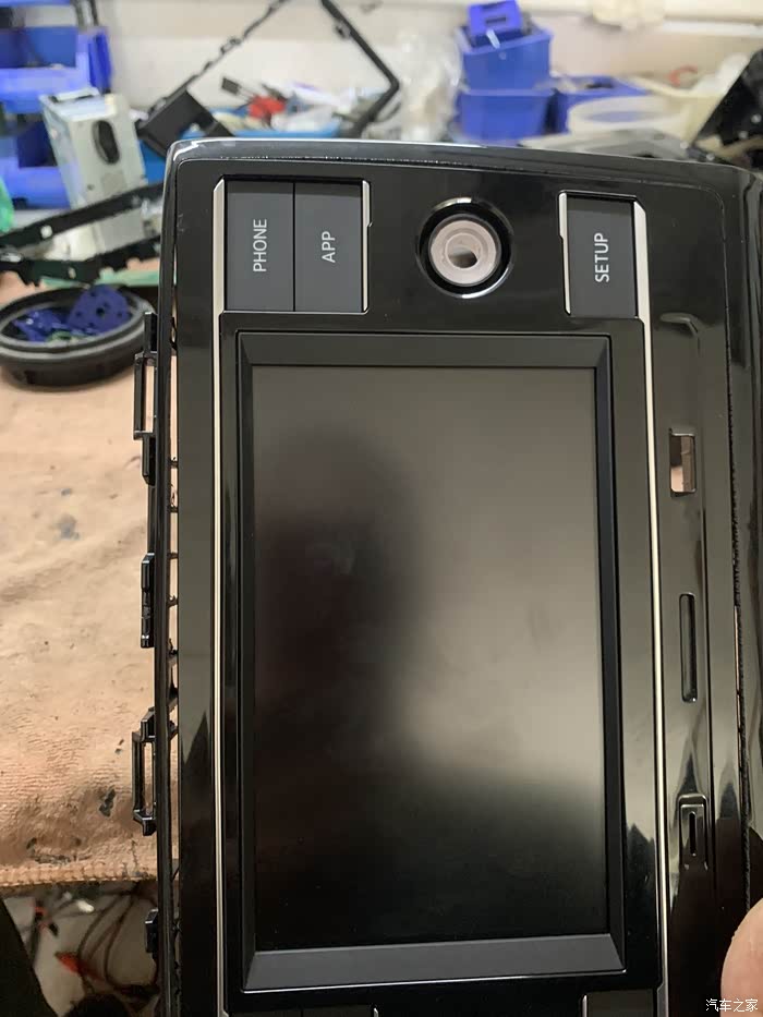

往回装就不要我多介绍了吧,没办法人懒

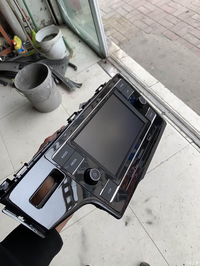

组装好的模样!!!看起来质感不错吧!!!

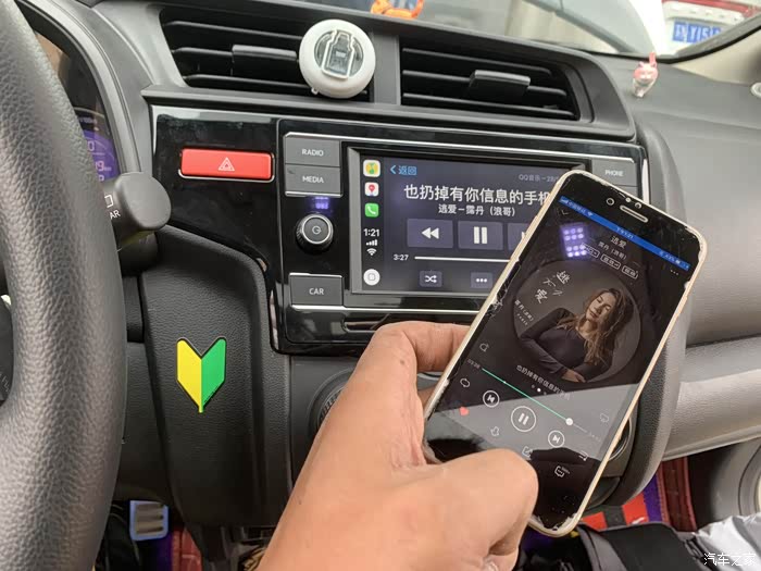

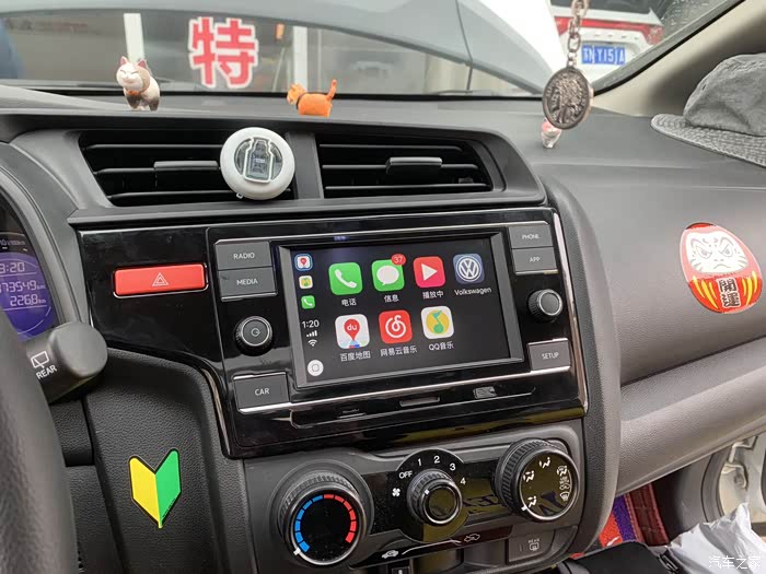

上车演示!!!!

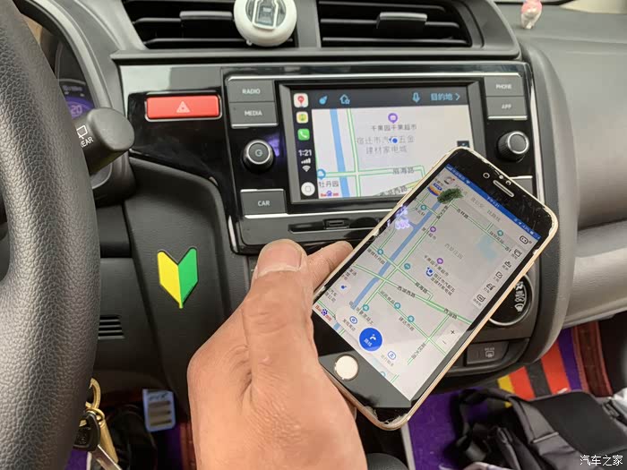

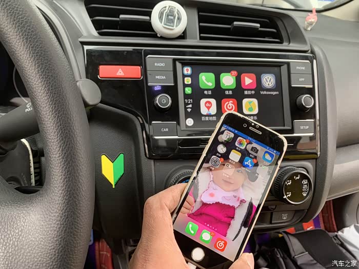

手机卡普累!!!苹果安卓都行!!!
演示
导航

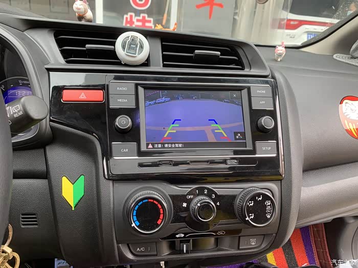

倒车!!!!
拉到完毕!!!没看懂在看看不懂!!拉到!!!!这么细没看懂我也没办法帮你了!!!!!总体来说  花最少的钱,体验最好的质感!!缺点不支持方控!!!!!不支持方控!!!有方控的车友选择大瓶吧!!这个不支持

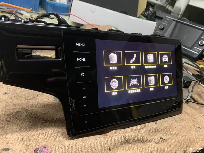

869也可以!!本人闲着无聊测试的!!!也可以275  建议用上机位搞!!!还有这个869谁要屏破了!!
