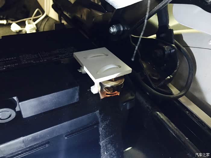

我去年安装的是1500W的逆变器使用的是原厂电瓶,开始表现一直很棒,但是由于我经常在灭车的时候使用充电设备近一段时间感觉电瓶有点不够用了,那天看到太原的 龙 安装逆变器时候增加的副电瓶大受启发。所以按照他的那个帖子并多次电话微信沟通后按照了副电瓶。下面就对操作过程进行视图表述

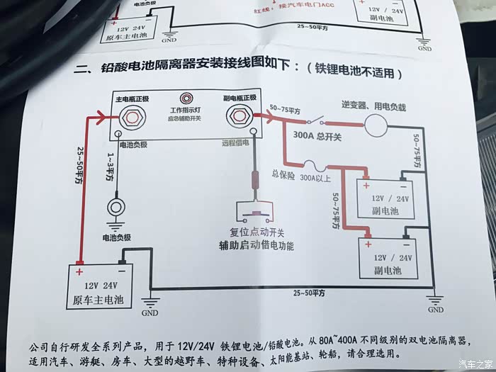

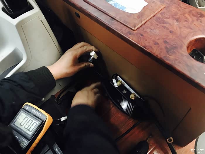

隔离器,分开主副电瓶

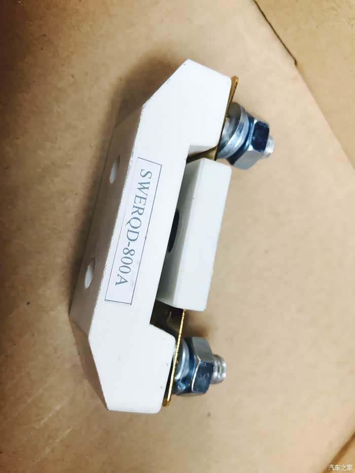

陶瓷保险,给力吧

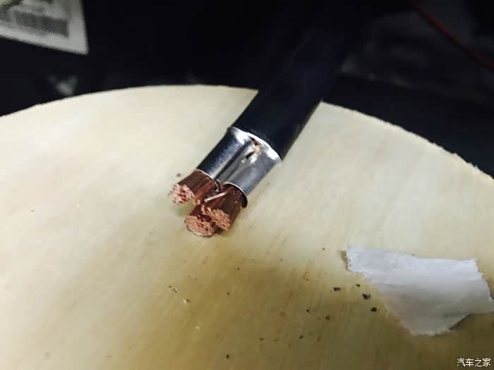

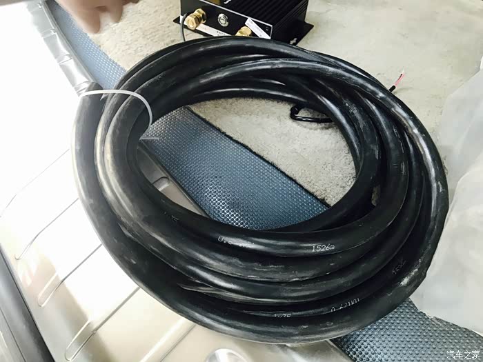

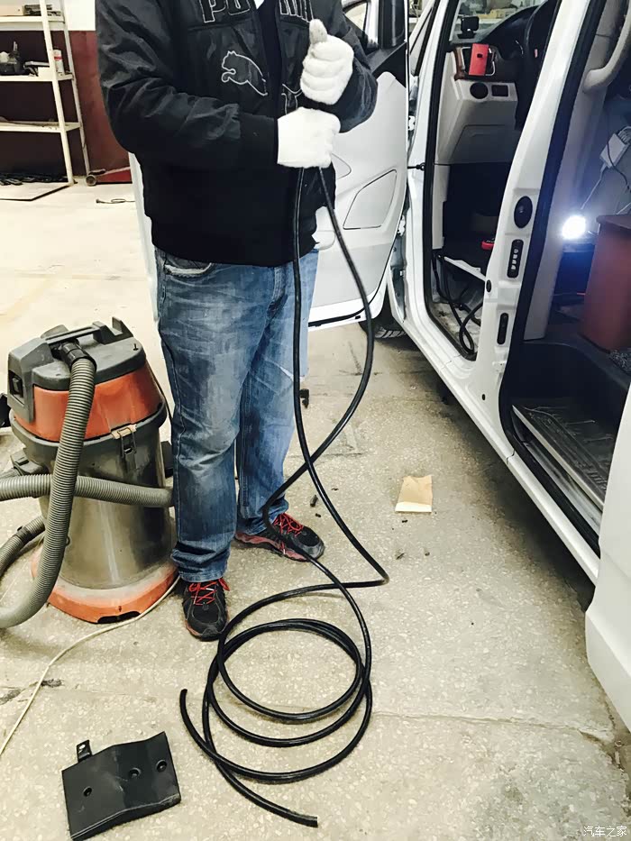

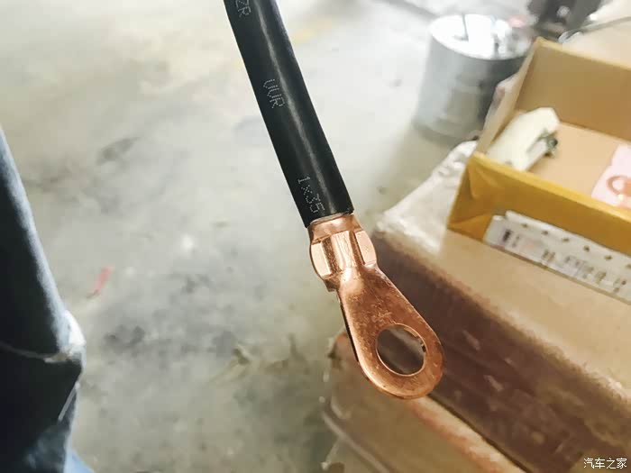

35的马达线绝对够粗
200A的铜鼻子,4个不够 幸亏人家改装店有备货
线路图 隔离器自带

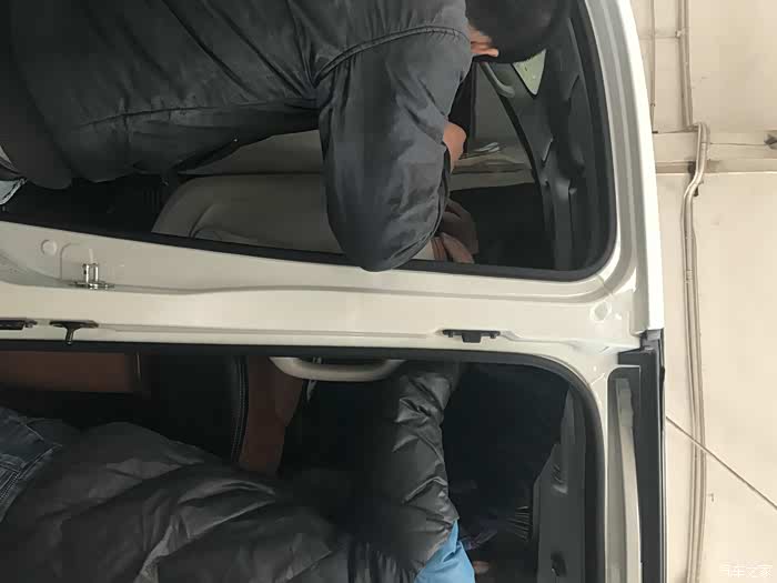

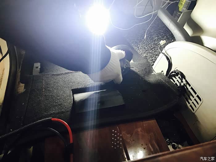

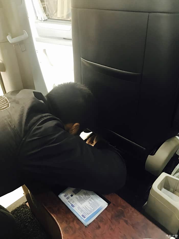

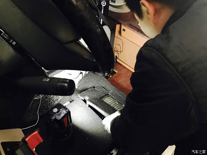

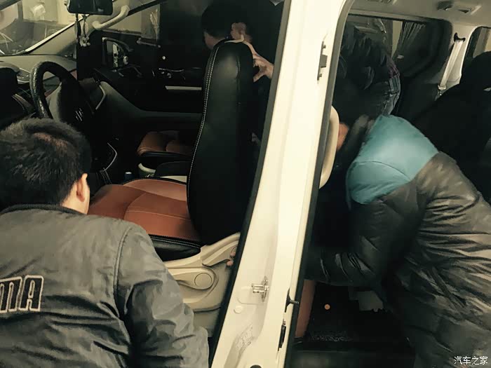

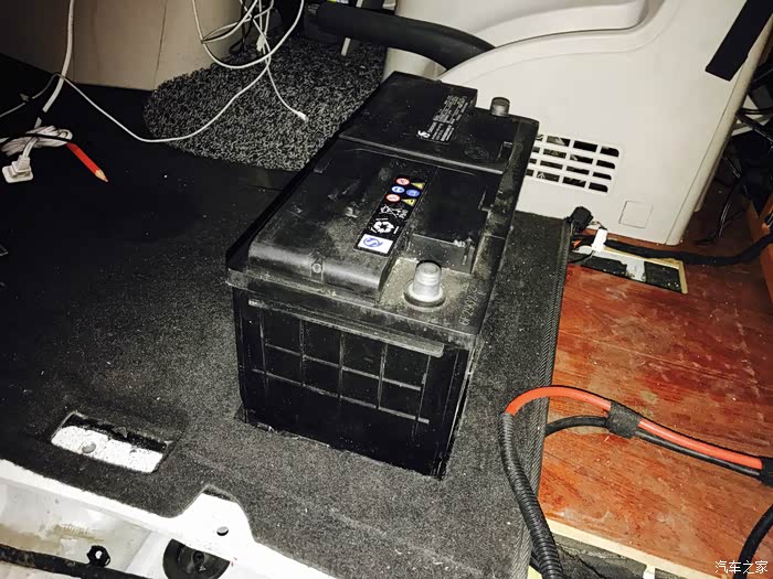

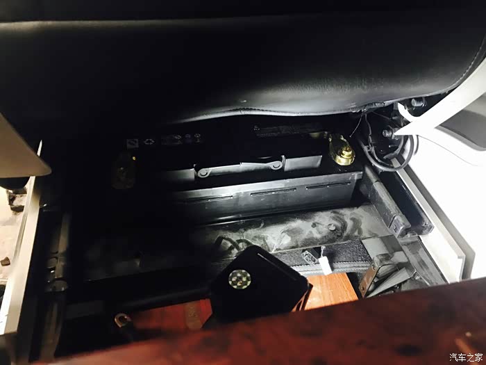

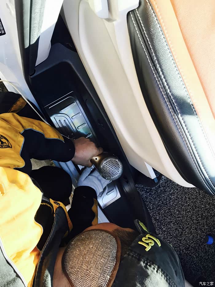

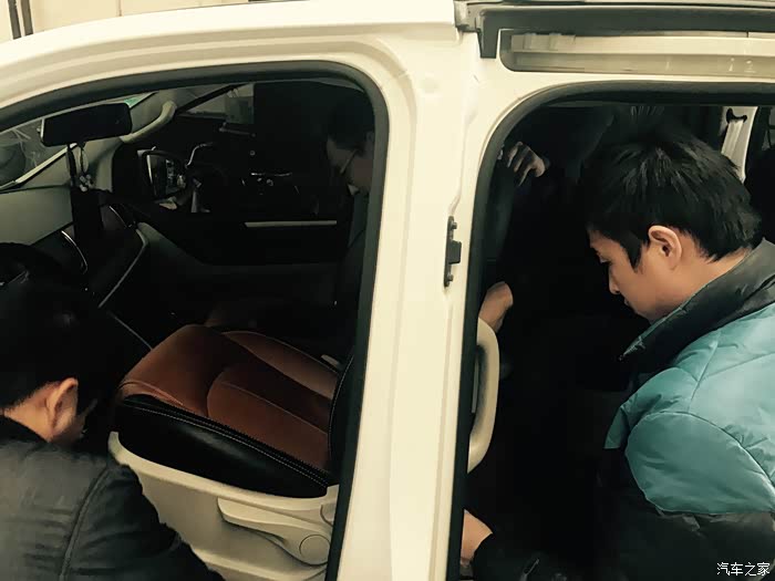

第一步,拆掉主驾驶座椅
这个风道需要切除

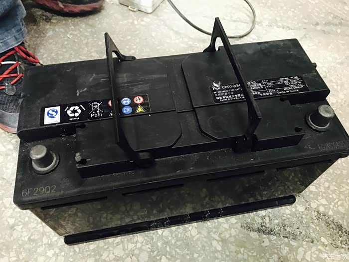

v80原厂电瓶大小尺寸正合适

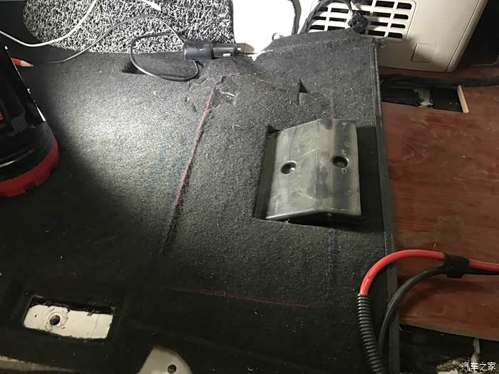

切割出电瓶位置
看看咱们车原厂垫子的厚度绝对棒
这马达线够硬啊,没舍得买音响线,听说5米就要1000元 舍不得了 哈哈
位置刚刚好吧
改装店给加工 电瓶铜柱 这个我忘了买 是改装店给找的
看看咋样,看着就放心吧

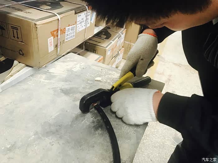

没这个液压钳 这个线还真搞不定啊
活还不错吧

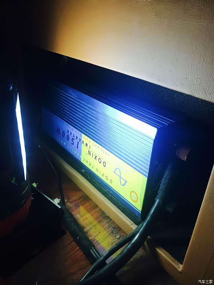

原来的1500W的逆变器
安装报修和隔离器
装回桌椅最后接线
看看就是这个效果
最后接线中
这活够细吗

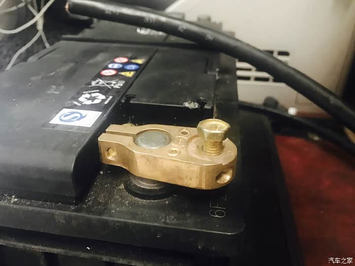

看看担心跑电特意在正极上面加装了一个盖子哈哈

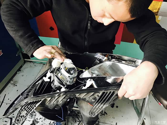

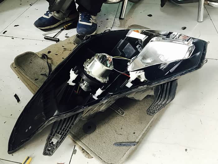

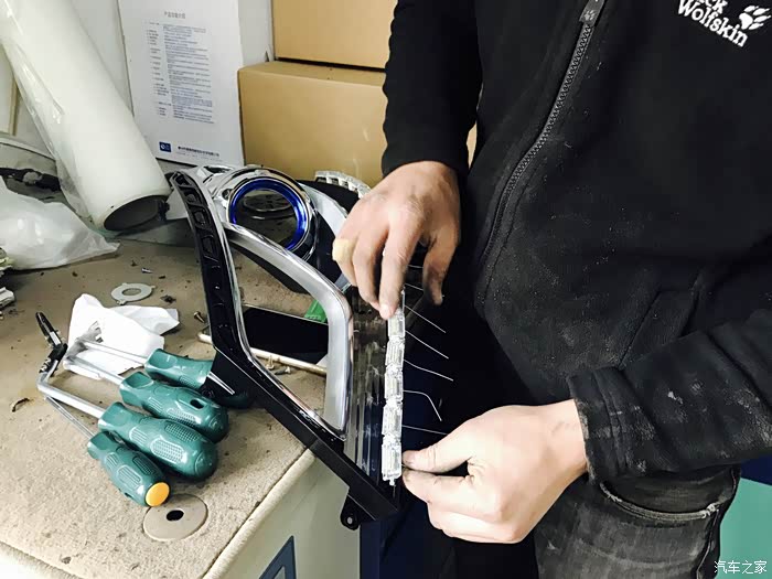

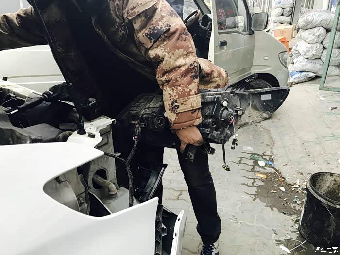

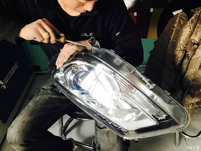

咱们原厂的灯光我不用说大家也都知道,去年我只是改了近光,由于我车公里数已经出保,所以我也不考虑报修的问题了这次更换了透镜以及增加了流光转向,改装后为2近4远。下面看图说话吧

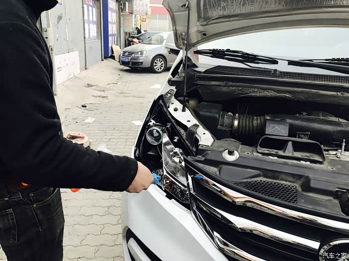

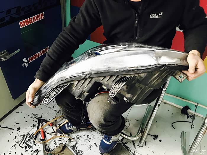

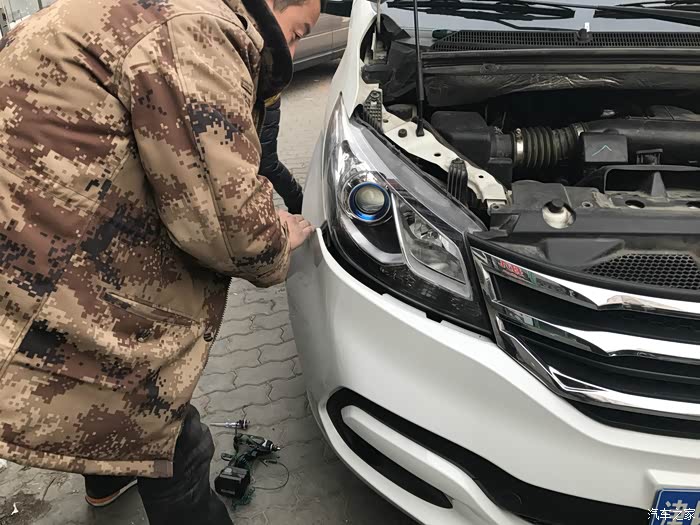

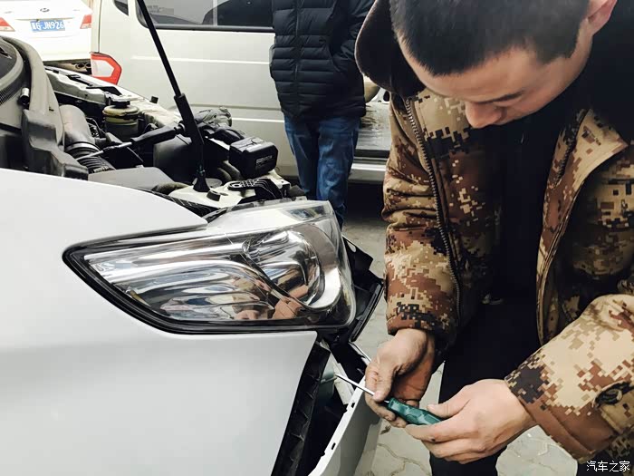

拆保险杠

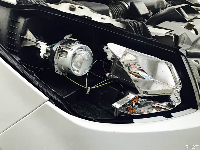

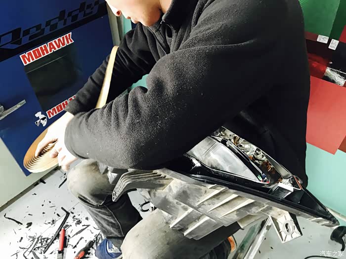

拆大灯

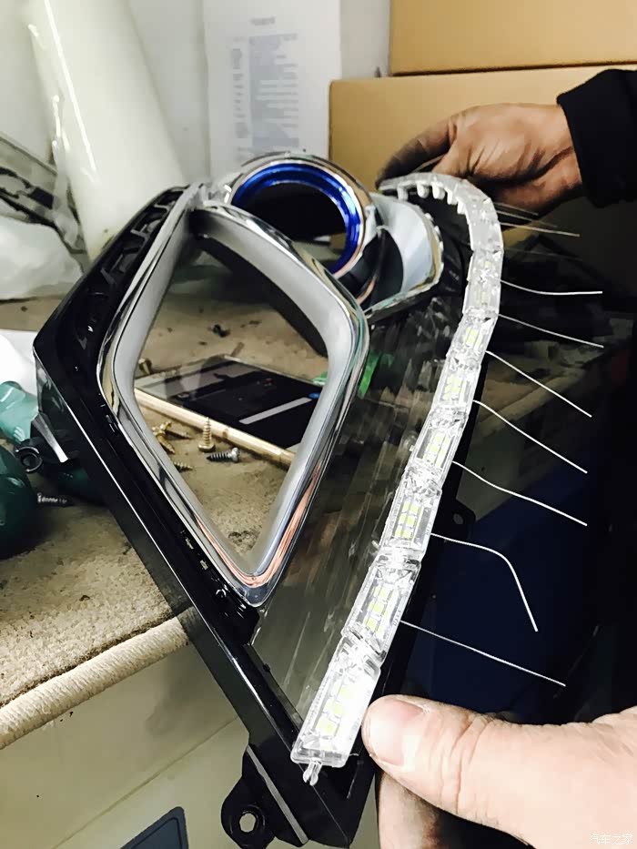

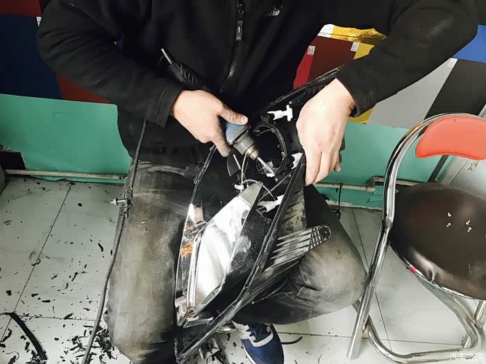

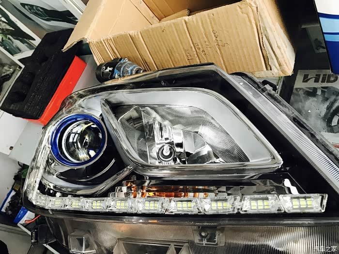

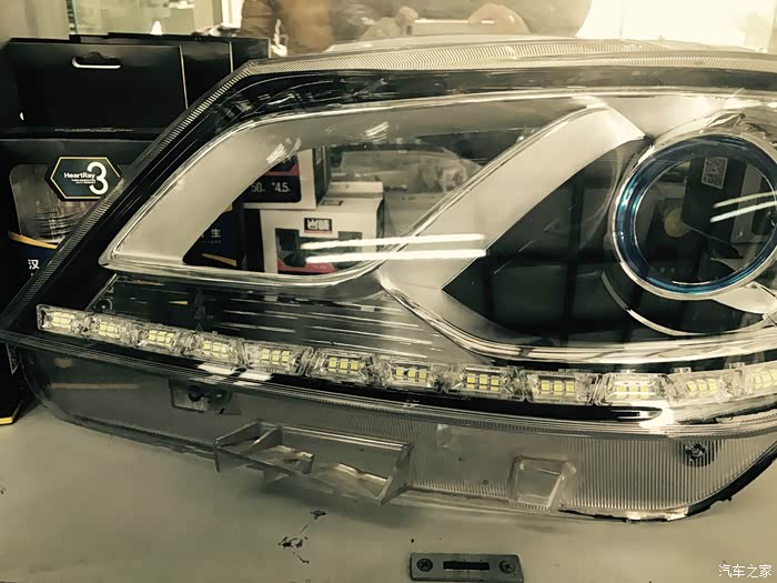

劈灯

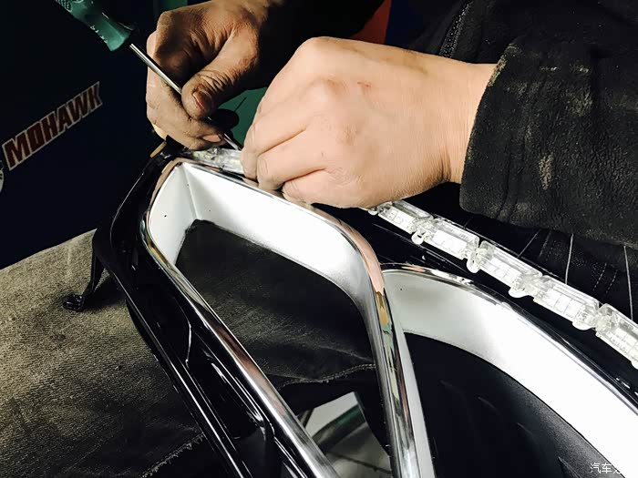

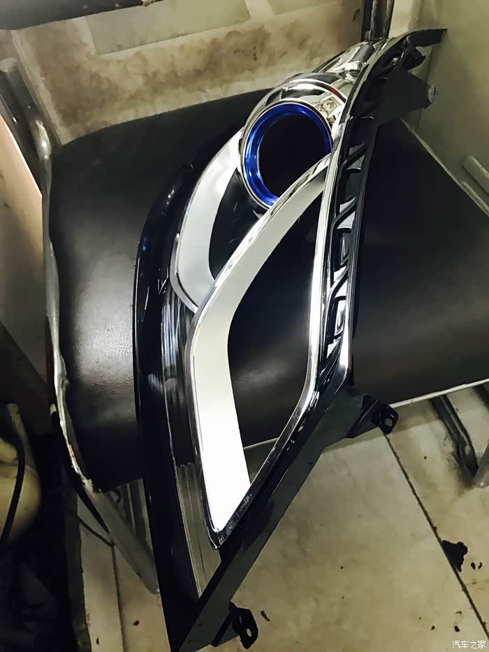

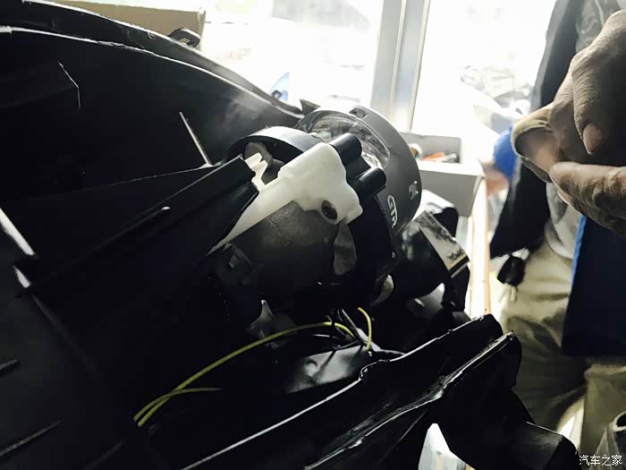

安装流光转向

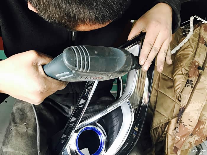

活够细吧

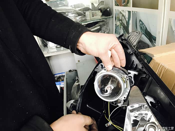

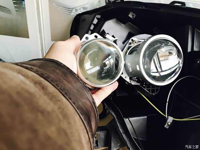

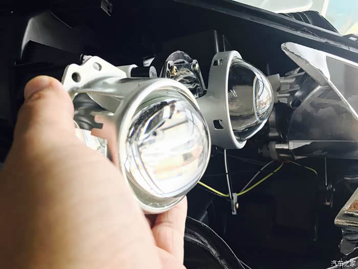

新透镜大,所以要把空扩大
流光安装完毕
透镜安装完毕

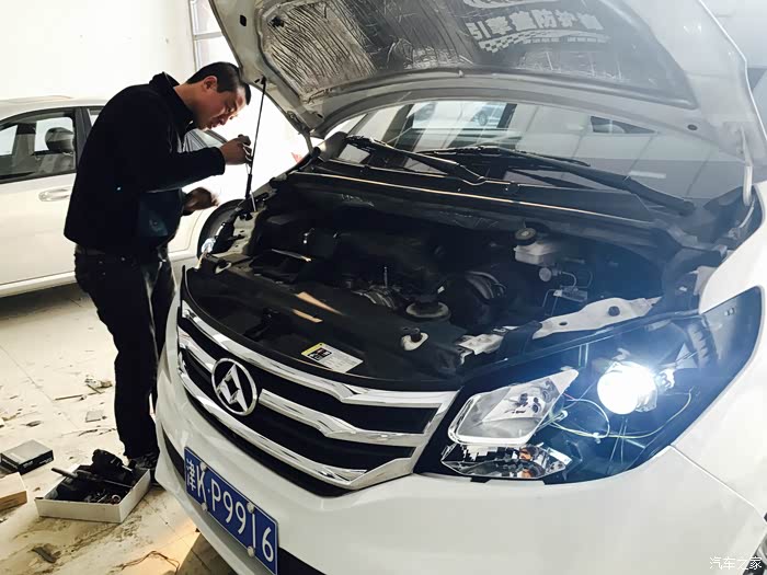

先装上试试

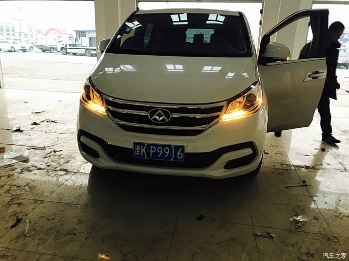

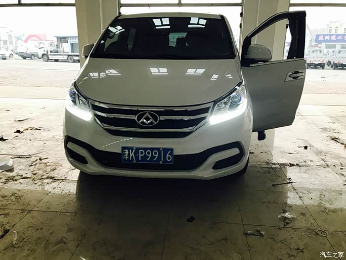

调灯

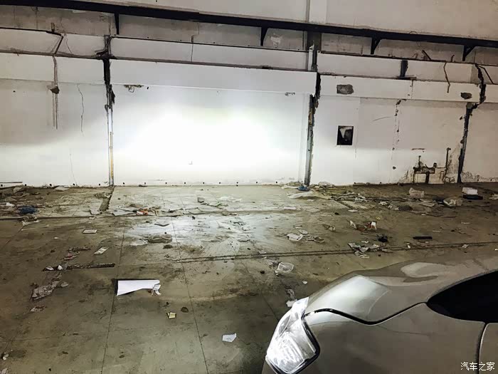

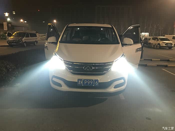

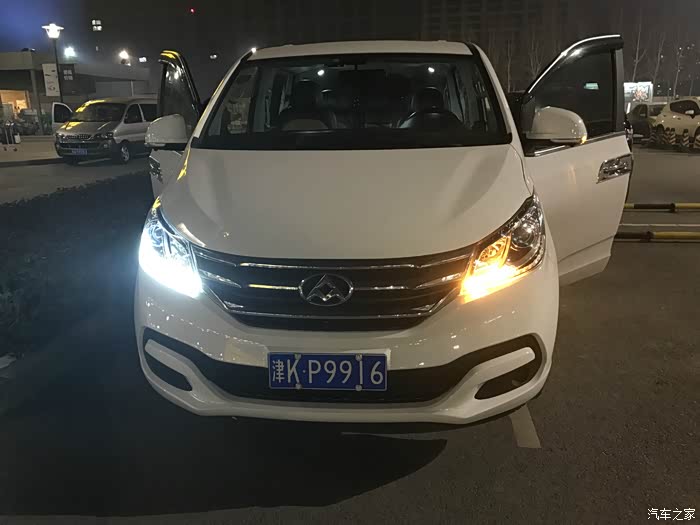

看看 原厂的 明显小很多吧

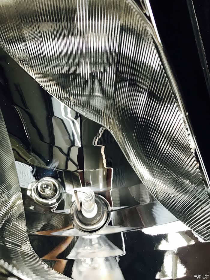

把原来的氙气近光改到远光,这样就实现了 2近4远的效果

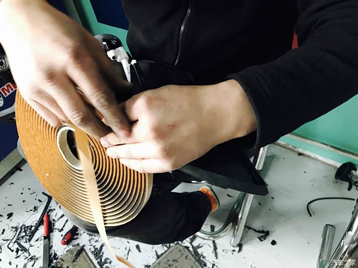

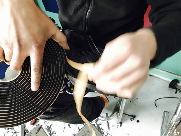

用ab胶固定,这样就不担心长途颠簸了

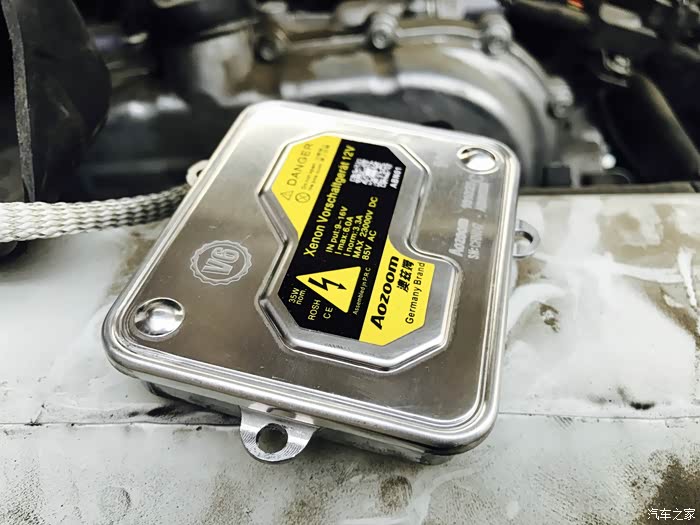

为最后安装做准备,擦感觉灯的内部
这个叫啥忘了 哈哈

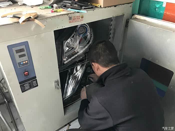

最后进烤箱加热
马上就好
跟新的一样吧

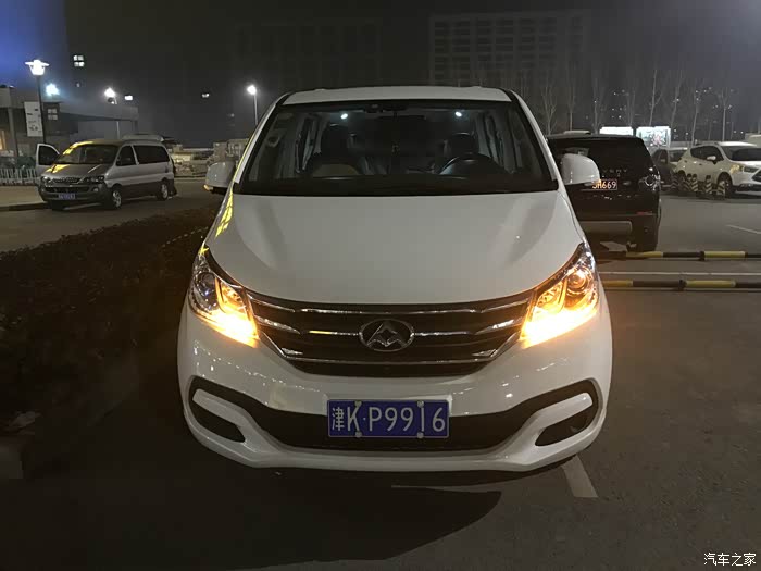

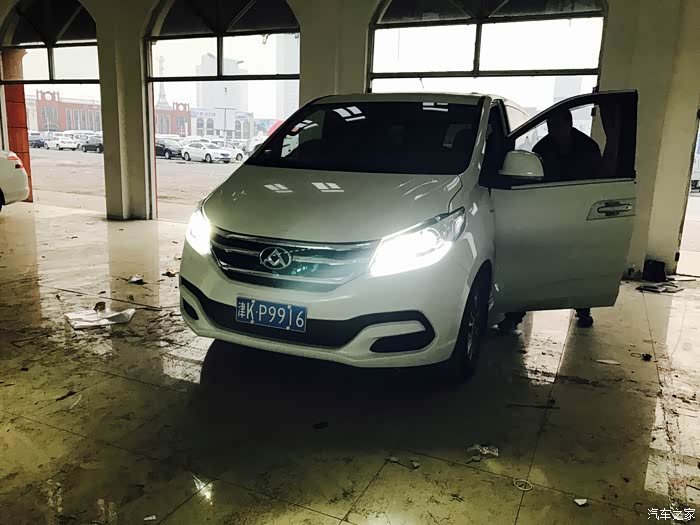

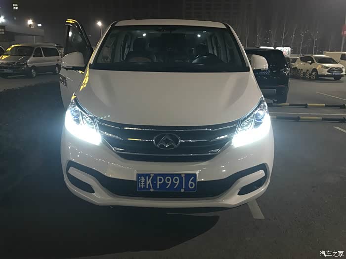

最后的调校
改变非常明显
尤其是远光

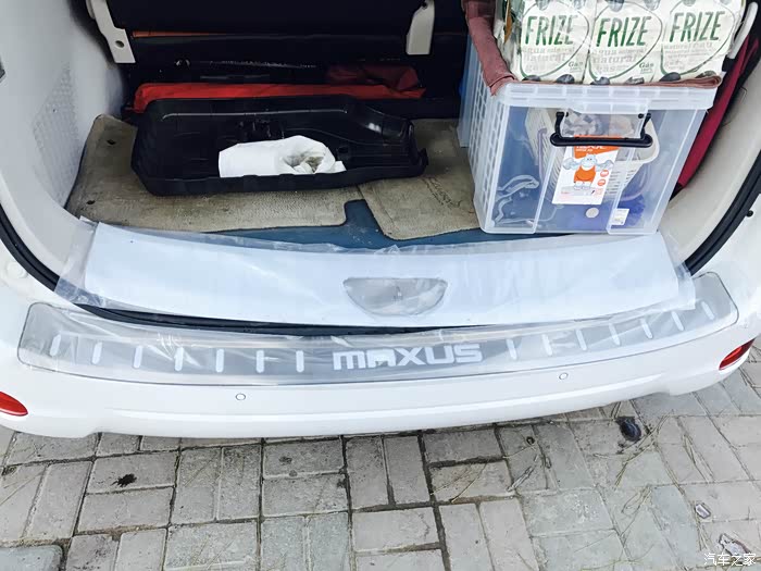

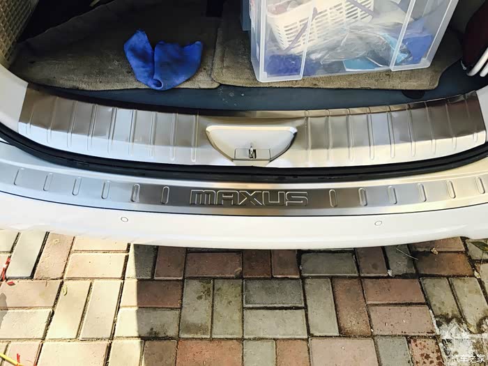

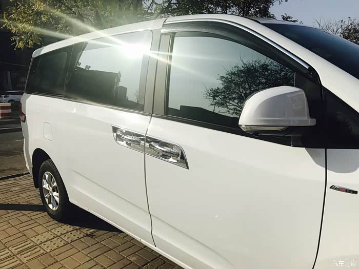

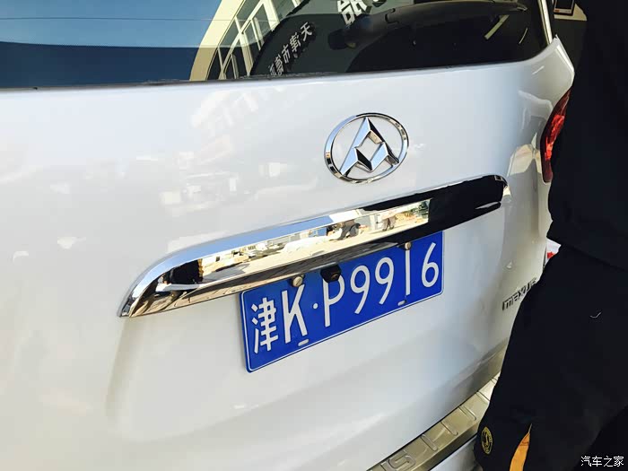

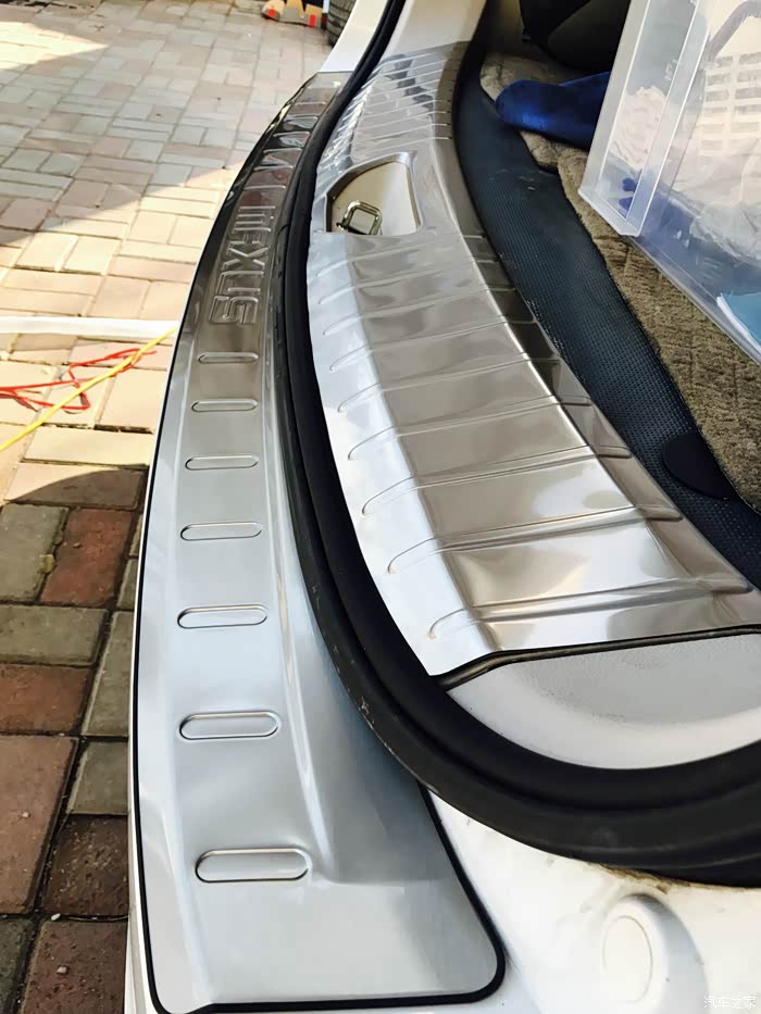

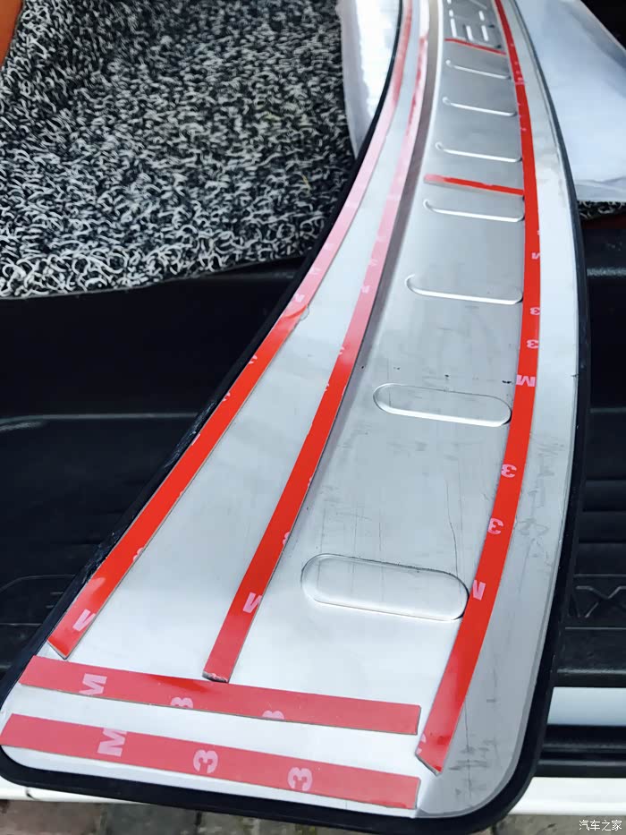

三、外饰改装

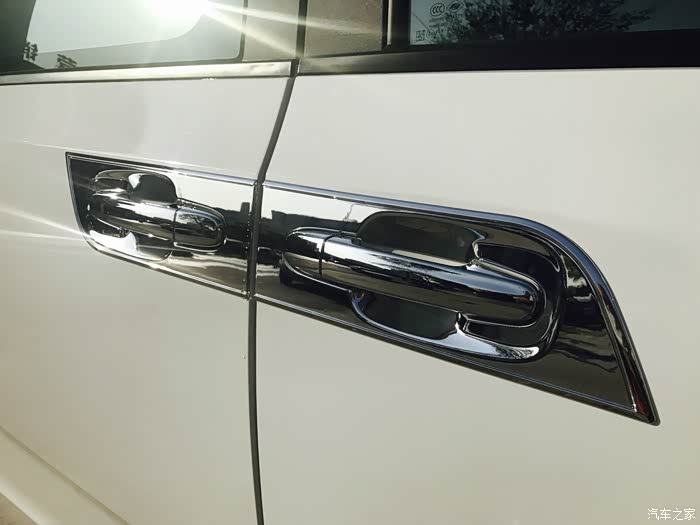

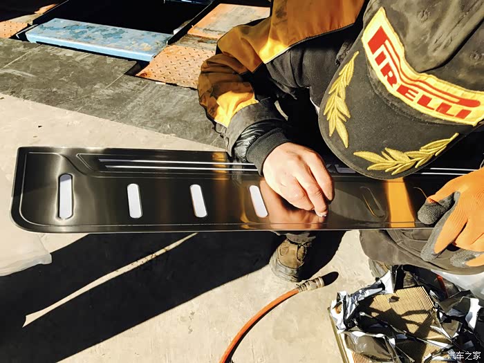

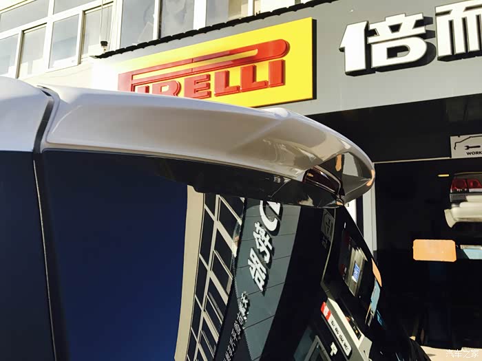

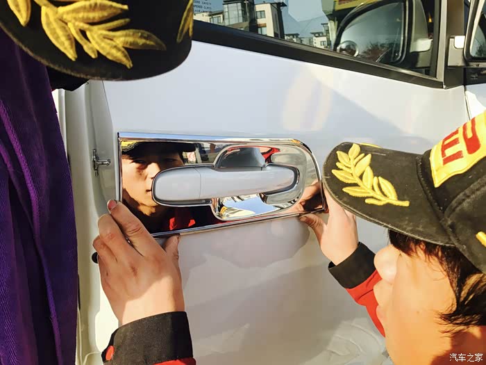

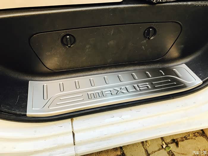

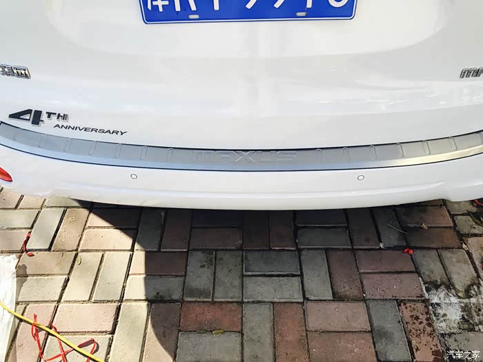

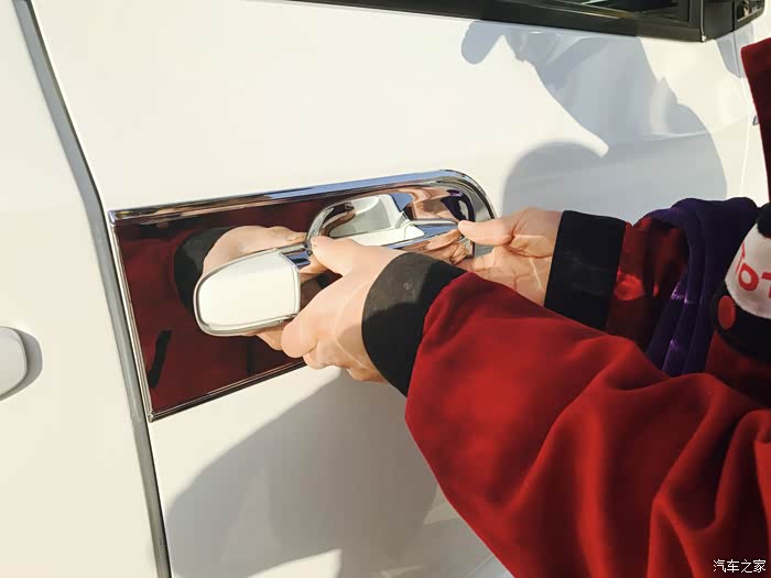

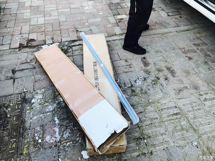

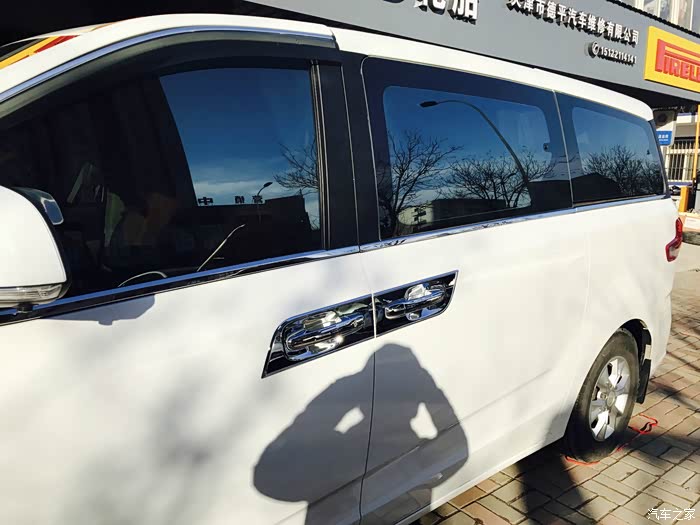

一直喜欢艾力绅的金属质感的门把手,某宝上终于找到了。连同后尾翼、踏板等一起买了装上。
这个就不多解释了大家看图就好了
