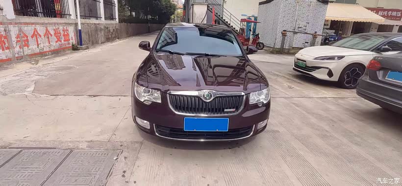

昊锐,想当年我很喜欢,可能它的设计刚好在我的审美观上…特别是这个枣红色的颜色,甚是喜欢…

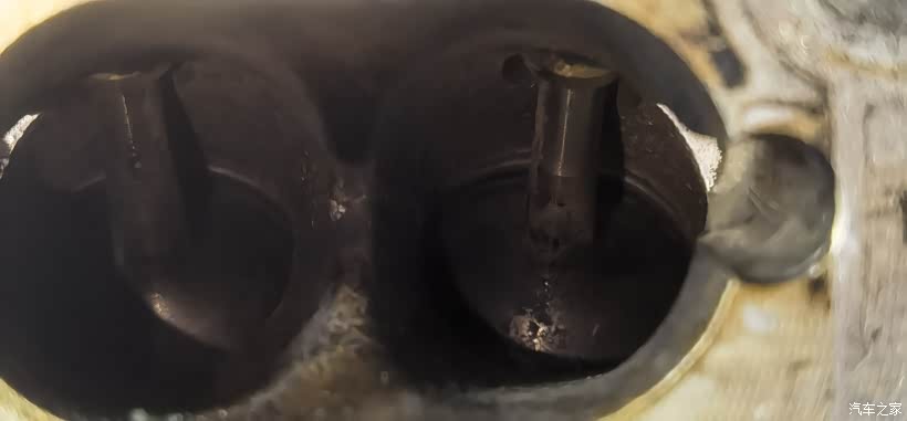

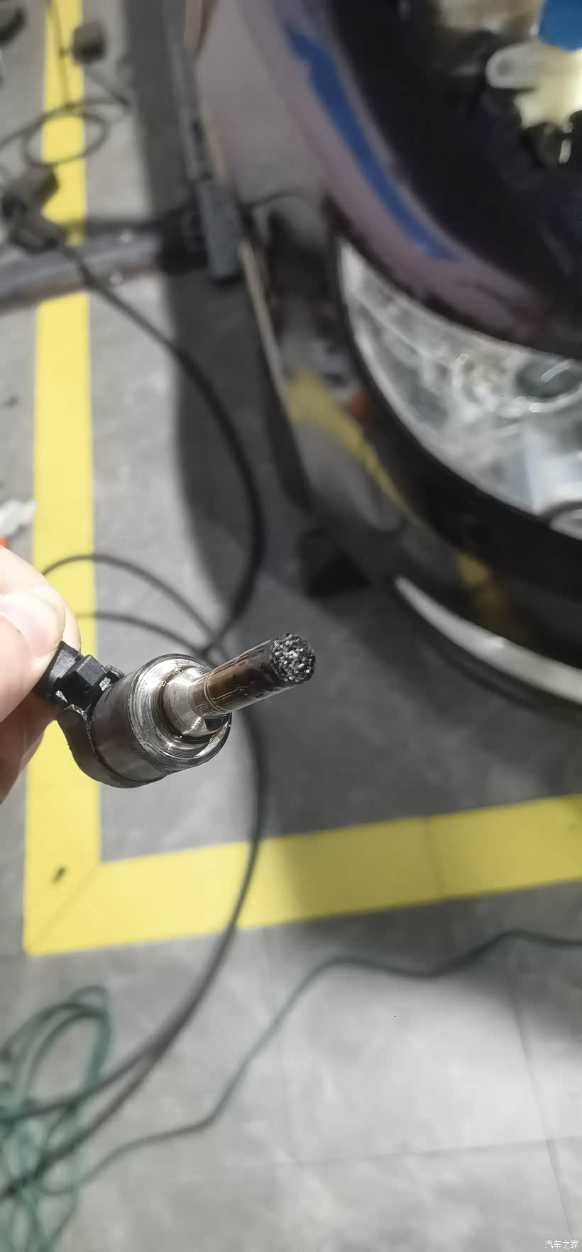

前几天在闲鱼上逛又看到了,一直给我推荐,我就看看中了一台,在佛山,晚上没事去看了一下,本来没打算买,去了聊聊价看了下车况,没硬伤,基本都是选装件,大灯有抛光翻新,但是原装的,机盖翼子板都没拆过,后面也都原装…读了下变速箱,实表16w不到。也没什么故障码…聊好第二天去开车…回来全车膜换了,买了几瓶自喷漆把漆面自己整备了一下,换了波箱油,做了保养。水箱水放出来换了怡宝,洗一下…换了前面两个平面轴承顶胶,准备出差南宁,试试长途,结果,三百多公里…没机油了,我都蒙了,半夜服务区买了一桶长城10-40机油,一股脑都加进去,又跑了300来公里,下去一半…这烧机油有点夸张了吧?修车,去我朋友那里,发现废气阀坏了,换,换完了试车,后面烟雾弥漫,后面车跑到前面来提醒我,冒烟了…后面都看不到路了…赶紧开会去,继续研究,我朋友说大修吧…我就断定是之前废气阀坏了进的机油还没烧完,涡轮器管道机油也多,我又加多了机油…所以烧完了就没事了,后面确实好了…第二天在酒店发现不能启动,空转,没缸压,分析是跳齿了…保险公司救援拖车,拖到我朋友修理厂,正时来搞…换了改进型…回广州加了力魔,释放下活塞环,买了那种暴力的燃油宝,因为之前烧机油缸顶积碳太多,清理一下,又去做个核桃砂清积碳,把进气全部清洗了,洗了喷油嘴,都是积碳,而且硬化了,弄了5个小时…大灯太鸡肋了,单光透镜,换了卤素灯泡,因为原来车主换了led都坏了,远光H3的有点搞不明白,太散光了,我就把雾灯改了远光炮,效果逆天,非常好,远近光又都换了led,开通了氙气灯编码,没有故障码…
