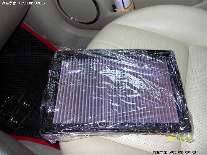

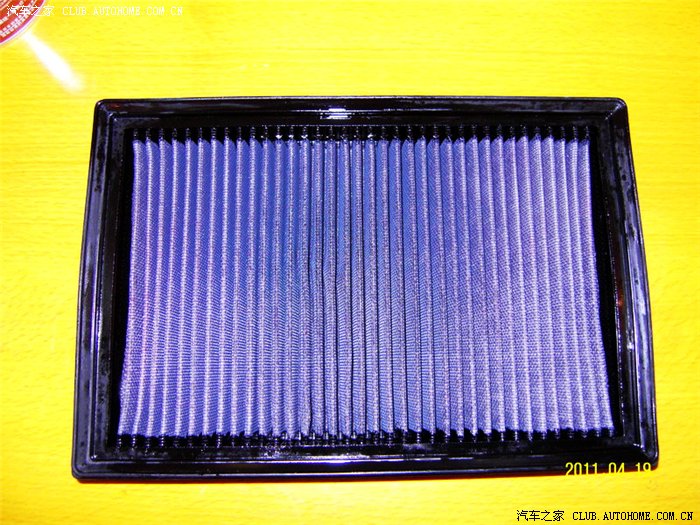

今天突发奇想,把车上的K&N空气滤拆下来洗洗上点油,顺便换个新的上去,因为当时买了2个,就是为了方便替换的

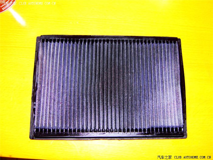

其实根本就可以不换的,拆下来发现非常之干净,几乎没有一点灰尘,和新的差不多,因为我每2-3千公里就清洗一次,厂家要求是1万一清,所以灰常干净。。。这个空气滤我用了8千公里,K&N的空气滤使用寿命最少十万公里以上。

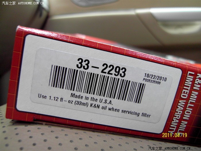

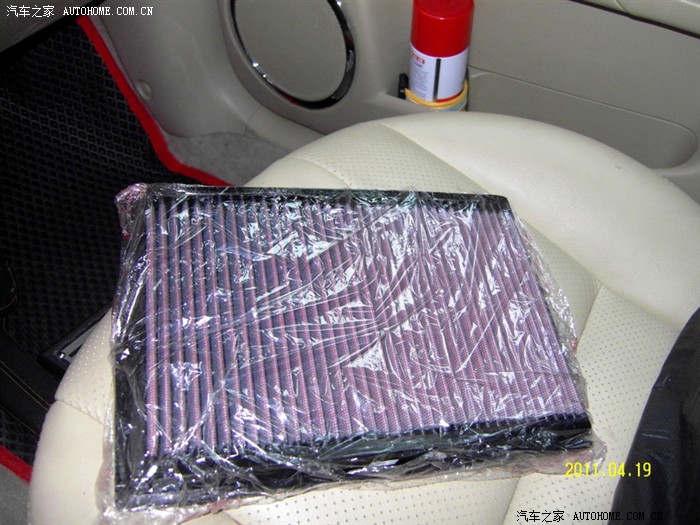

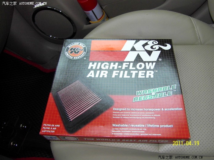

先拍拍准备替换的新空气格。
马3 2.0专用型号是33-2293,别搞错了。

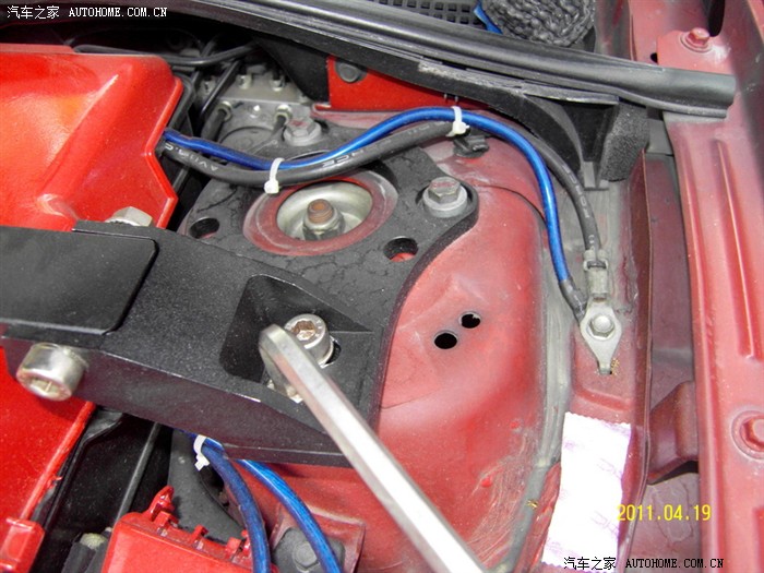

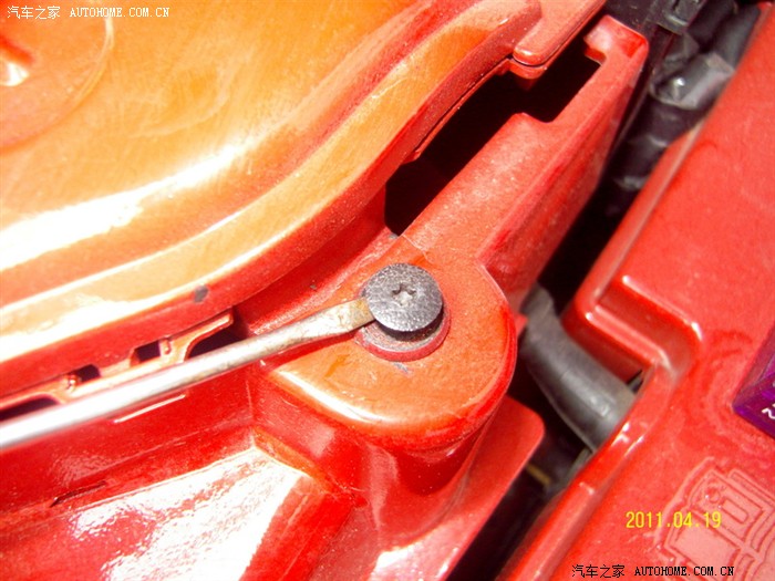

拆掉顶吧,没有顶吧的这步可以忽略

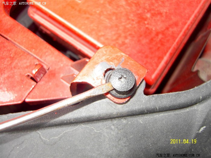

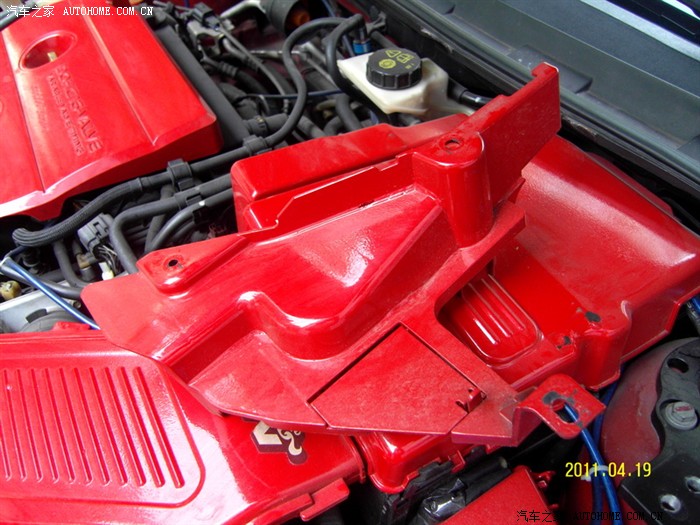

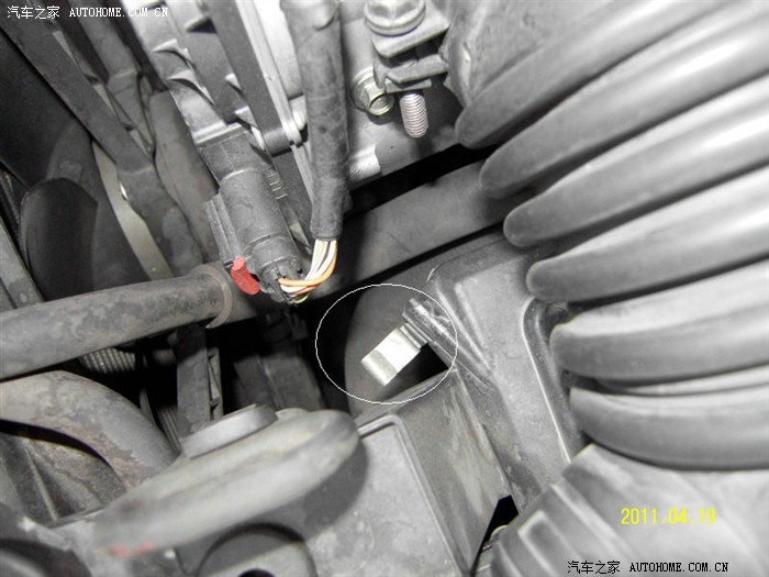

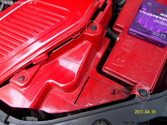

拆掉图中三角饰板

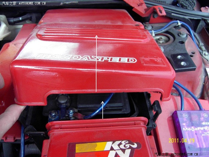

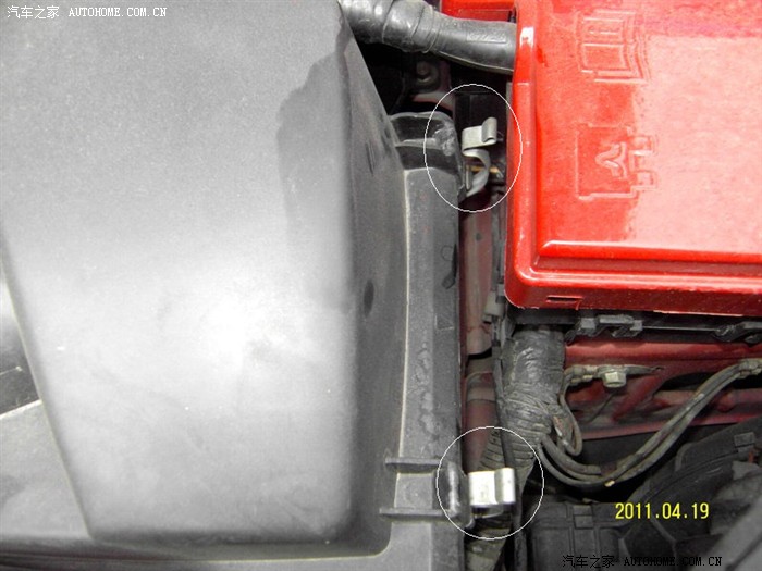

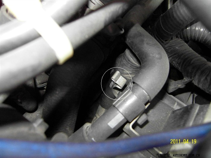

拉起电池盒盖,同时向外推出空气滤盒上的长形盖板

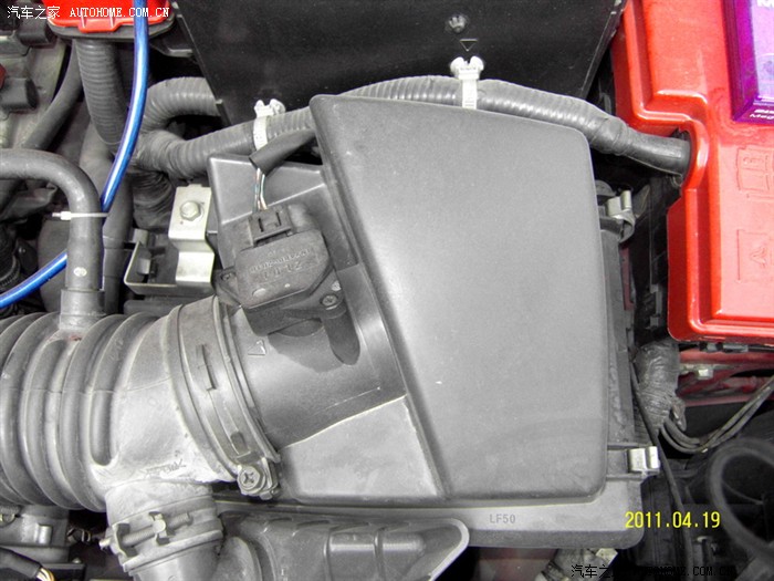

掰开空气滤的四个卡子

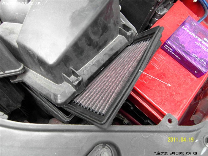

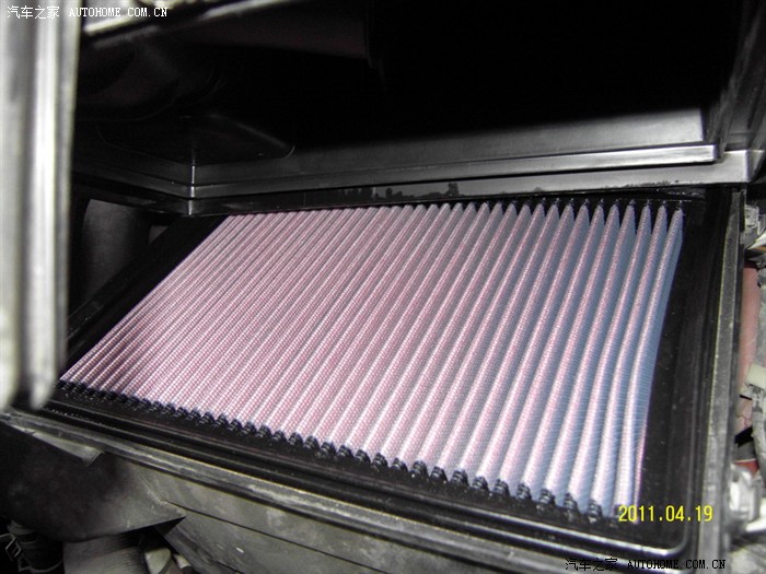

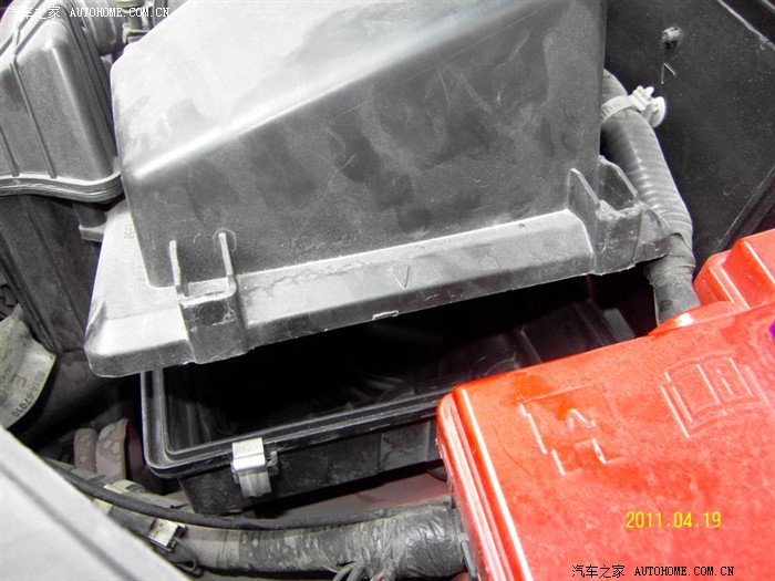

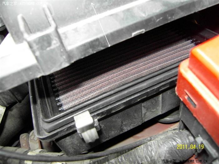

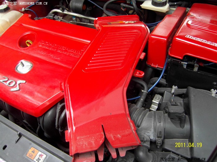

拉起空气滤盒的上盖,可以看到里面的K&N风格了。
向外抽出空气滤

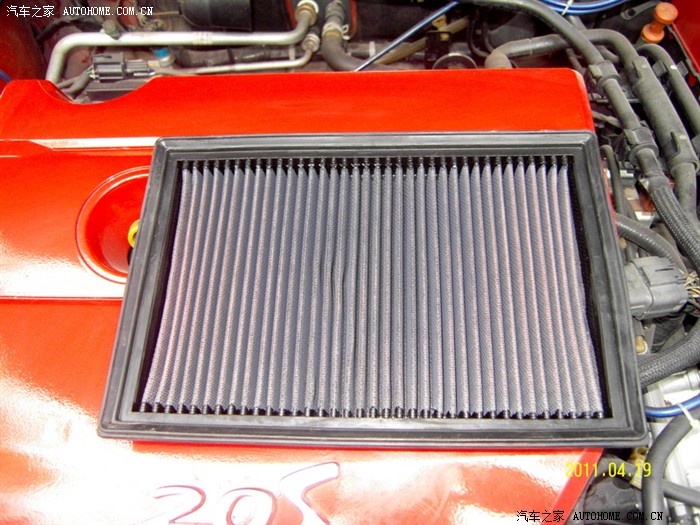

拆下的空气滤,真的很新很干净
放进新的空气滤

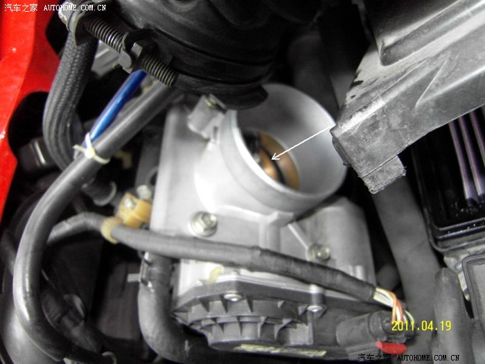

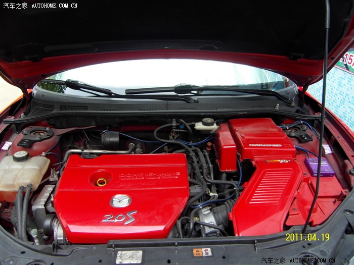

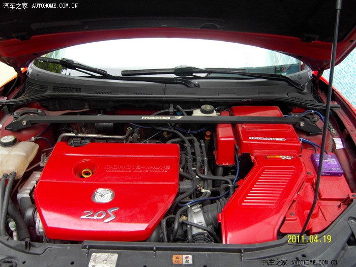

顺便检查一下节气门,也是灰常干净
反序安装回去就搞定收工了

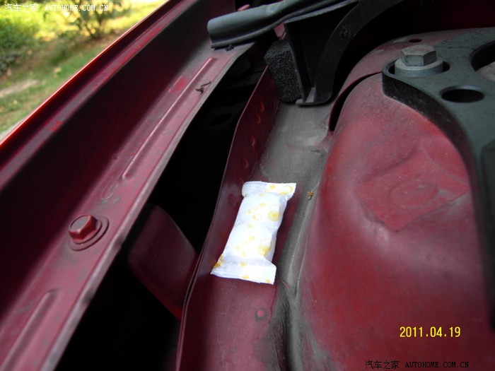

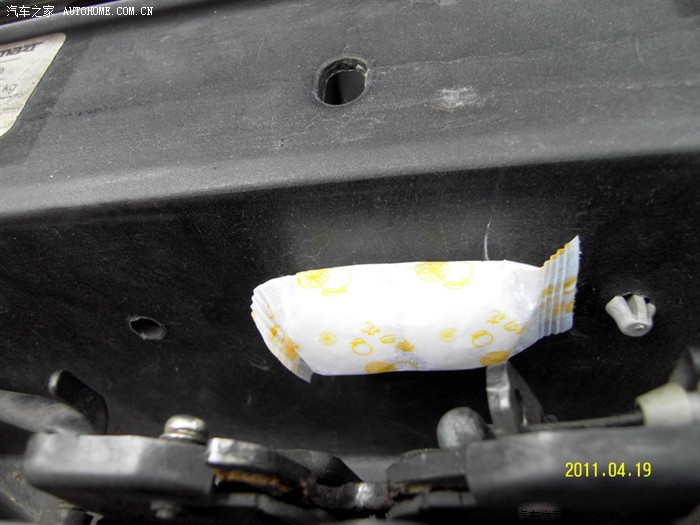

教大家一个方法,在发动机室里放点樟脑片,可以防止老鼠进入,效果如何不得而知,反正我的车从没进过。

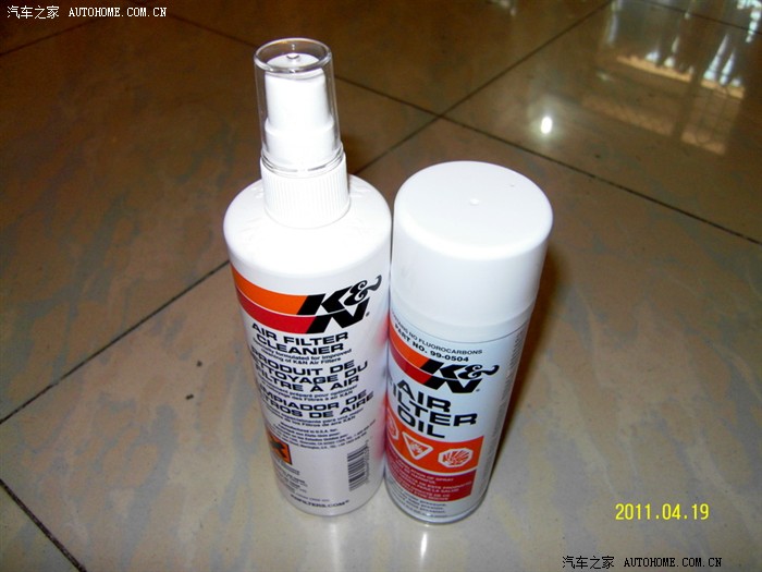

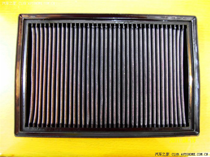

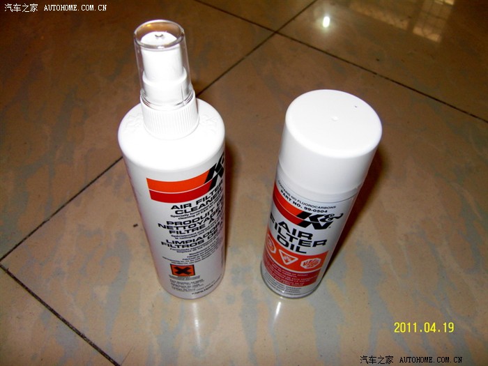

清洗上油过程我就不拍了,灰常简单
这是洗完上好油的风格,亮闪闪的,下次又可以换上去了。

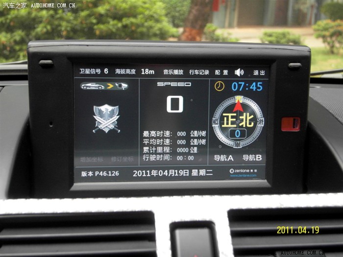

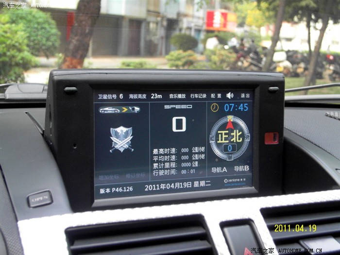

再发几张新弄的善领新皮肤,有最高时速,平均时速,总里程,行驶时间等等功能,感觉很不错
