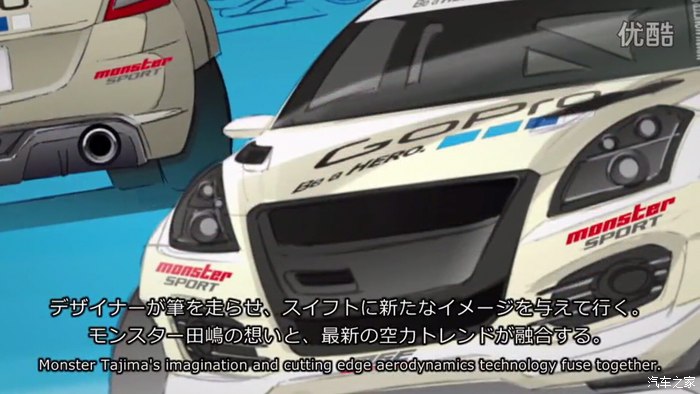

http://www.rakuten.ne.jp/gold/tajimastore/monster/tekigou_hyou/zc32s.html 铃木御用改装品牌monster sport,速翼特zc32s的改装清单选购表,日本的乐天百货网页。 针对国内的速翼特要改装的非常全哦,里面还有视频,其中可以把m16a自然吸气最大可以改到160P马力。 monster sport简称mse

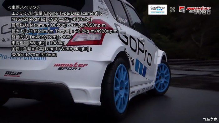

mse的老板65岁了,还在从事赛车运动。mse的技师还专门为老板改了台421p马力的超级速翼特哦!

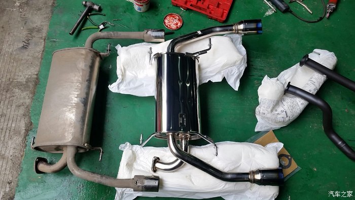

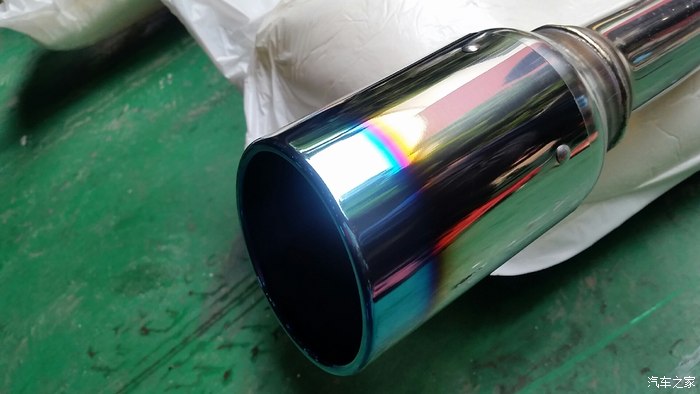

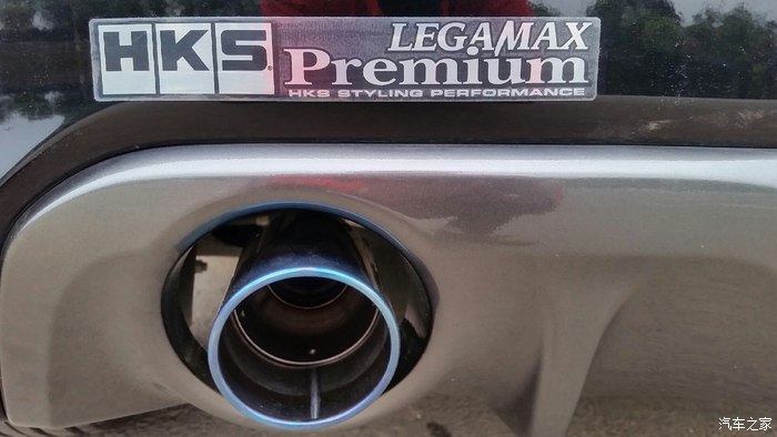

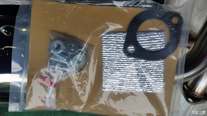

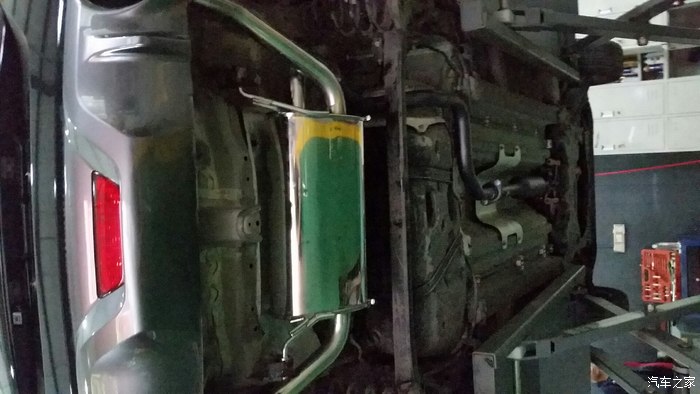

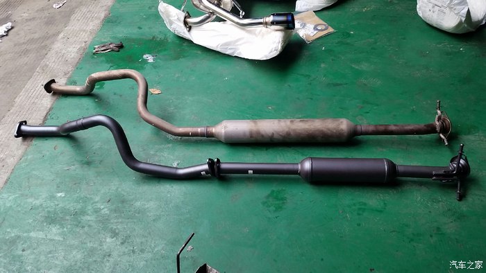

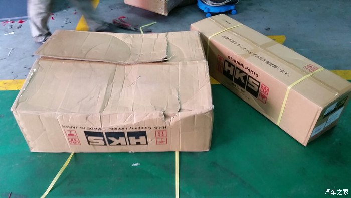

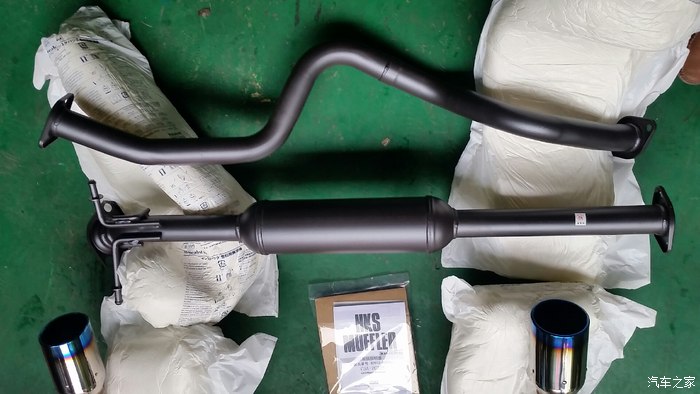

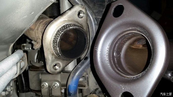

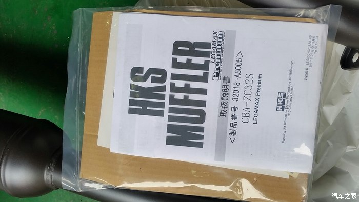

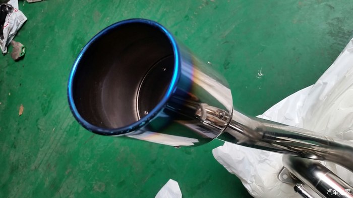

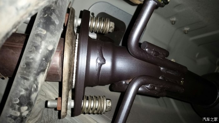

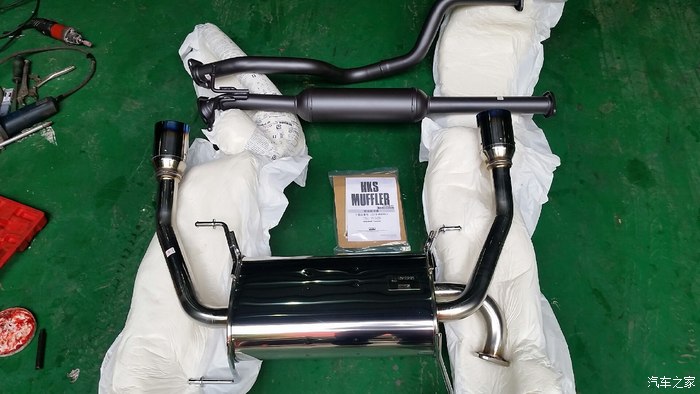

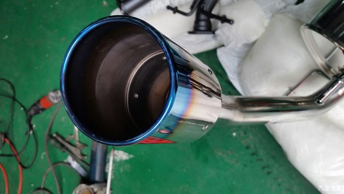

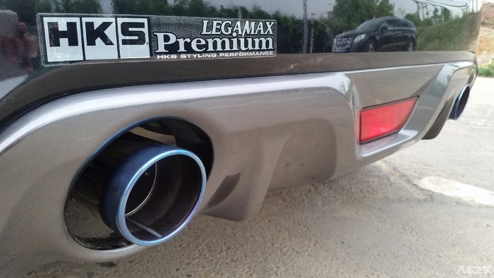

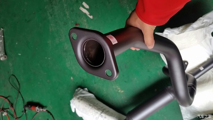

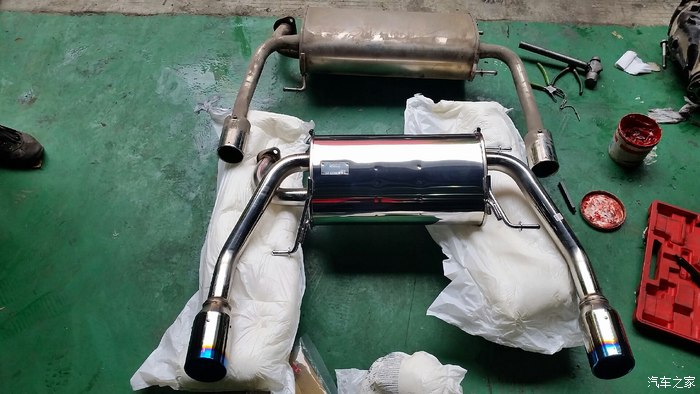

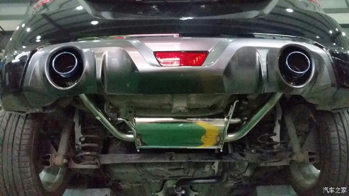

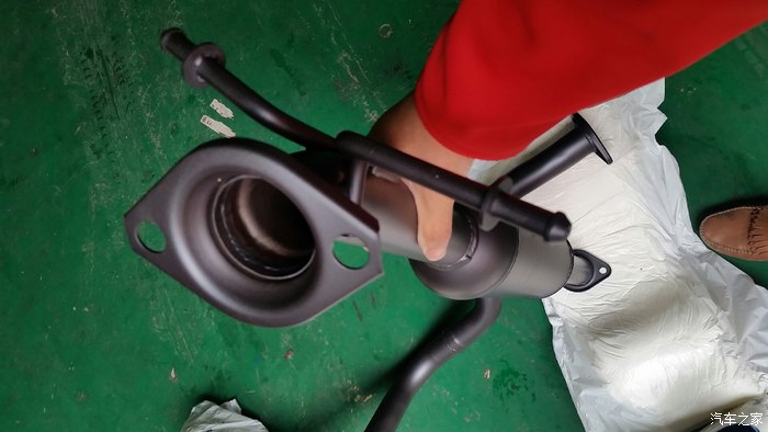

优酷里搜monster sport可以看到视频,421p马力的速翼特。 说了这么多,说说我自己的速翼特改装吧。 我首先改了HKS排气的中尾段

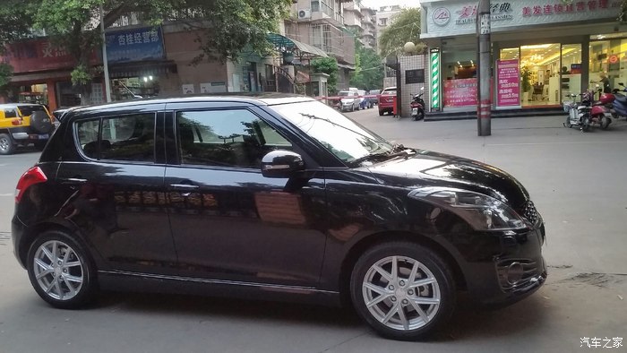

具体安装,还有原厂的排气效果,和HKS排气效果的对比视频,详细见另外一个帖子 http://club.m.autohome.com.cn/bbs/thread-o-200219-40602550-1.html?type=None 再说说,我改的轮毂 原厂是16寸enkei代工的, 数据是16*6J ,ET50,轮胎是195/50R16 日本原厂的17寸轮毂,也是ENKEI代工。 数据是17*6.5J,ET45,轮胎是195/45R17 PCD都是114.3 5孔 我自己,改的确实BBS的一片式锻造轮毂,

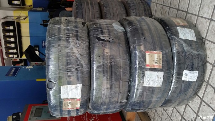

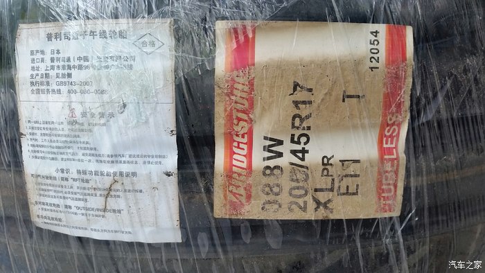

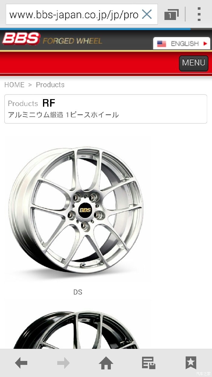

BBS的RF502,重量只有6.5公斤! 17寸,7J,et50,5?114.3 轮胎是re11 205/45/17

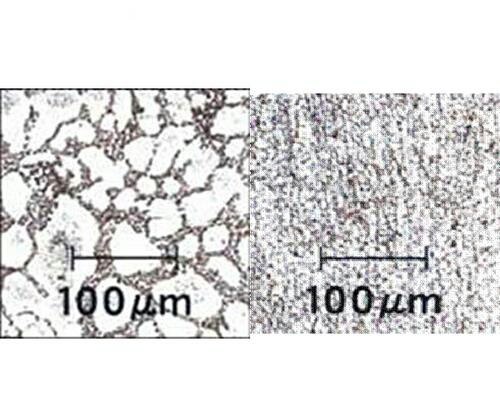

有人说,BBS太贵,没有必要,其实你错了。 下面,我发张BBS锻造和一般品牌的锻造轮毂的对比:
图:左图是他厂锻造轮毂微观结构,右图是BBS锻造轮毂微观结构,日本BBS的锻造轮毂分子分布更均匀 有人说,其实,原厂铸造就满好的,那我在发张图:

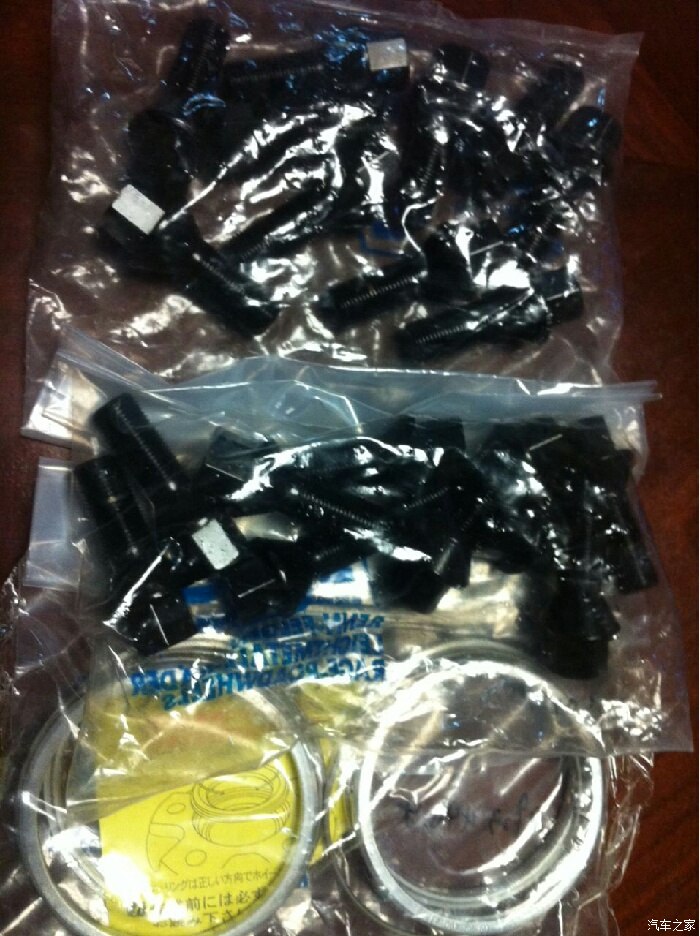

图:左图是铸造的微观结构,右图是BBS锻造的微观结构。分子颗粒越细,材料韧性越高,抗冲击的强度也越好。 由于轮毂比较贵,原厂没有防盗螺丝,于是,我又订了盒BBS的防盗螺丝。
螺丝的型号M12*1.25,一盒20颗,其中有4颗防盗螺丝。

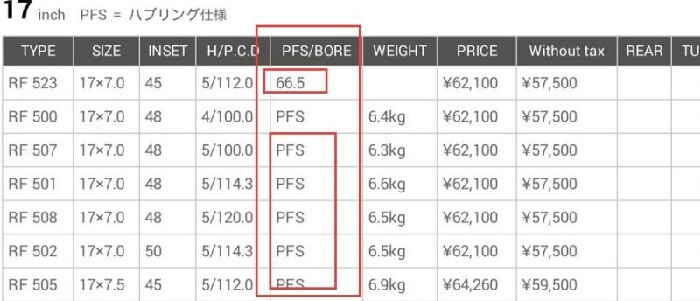

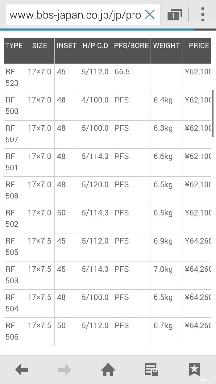

BBS中心孔是73.1MM,而 铃木是60.1 需要中心转接环。 图中,红线中,PFS表示厂家会配中心圈的转接环。
我的轮毂还没有到,借用下朋友的bbs轮毂里面的中心圈图片。 后续。。。。到货,我再继续补充
